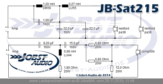

So... habe dann doch Hilfe bei Bau der Frequenzweiche...
Teile sind alle mit Kleber auf dem Brett fest geklebt.
Da rappelt sich so schnell nichts los.

Wenn du 4 Ohm Chassis genutzt werden, wird ne komplett neue Weiche fällig.
Outdoor machen 2x15" natürlich durchaus Sinn, auch zwecks Kennschalldruckpegel/Effizienz und 4 Ohm.
Liegend macht wenig Sinn, aber für einen Bollerwagen könntest du einen Mix machen,
die 15er nebeneinander und das Horn darüber, so haste die Höhe der LF-Sat15, wird aber etwas breiter.
Wenn du die Komponenten mit separaten Kanälen anfährst (dennoch mit passiver Frequenzweiche in der Box), läufst du
a.) Gefahr den Hochtöner einfacher zu grillen
b.) nicht den richtigen Pegel zwischen TMT und HF zu fahren.

Ich bin echt ein Neuling auf dem Gebiet deswegen habe ich noch ein paar Fragen:
Wieso werden denn z.B bei 2x15er auf einmal 4 Ohm benutzt? Werden trotzdem die 8 Ohm Chassis verbaut aber nur mit 4 Ohm betrieben? Kann ich dann für die Sub's meine Endstufe benutzen? 2x 350Watt @ 4Ohm ..
Und dann dazu noch eine 100Watt Mini Endstufe für den Hochtöner? Bei eBay gibts z.B so'ne Class D Verstärker sehr günstig.
Was für eine Aufgabe hat die Weiche in diesem Projekt genau? Ist das eine normale Frequenzweiche? Kann man nicht auf "einfach" mit der Endstufe trennen?
Alleine der Größe wegen wäre mir eigentlich der LF 15 lieber, aber du meintest ja, dass dieser nicht mit meiner jetzigen Endstufe gut harmonieren soll. Welche würdest du denn vorschlagen?

Hi Asus,
wie im Weichenplan zu sehen, werden die Chassis parallel verschaltet, damit halbiert sich der Widerstand. Du kannst Lautsprecher nicht mit "4 anstatt 8 Ohm" betreiben, du musst nur aufpassen dass der Widerstand nicht zu gering wird, sonst killst du deinen Verstärker. Dein amp ist 2Ohm-stabil, würde also passen.
Warum willst du die empfohlene Frequenzweiche nicht benutzen? Deine Idee mit der separaten Mini-Endstufe benötigt so oder so noch eine Frequenzweiche, dann nimm doch gleich die aus dem Bauvorschlag. Diese sorgt dafür dass mit einer passenden Flankensteilheit zwischen Hoch- und Tieftöner getrennt wird so dass sich ein ausgewogenes Klangbild ergibt.

Zwei 8 Ohm Chassis parallel verschaltet, ergeben 4 Ohm (In Reihe 16 Ohm).
Somit wird bei LF-Saat15 als auch der 215, jeweils die 8 Ohm Variante verbaut.
Mit getrennten Verstärkern das würde ich nicht machen, schon gar nicht mit verschiedenen.
Hast du identische Amps, muss "nur" das Gain genau passen, hast du 2 verschiedene muss du erst das Gain genau anpassen
und danach steht noch nicht fest, ob diese auch absolut identisches Signal ausgeben, wenn einer nur bissel Phase dreht, oder Delay hat, passt die passive Schaltung nicht mehr.
(Eher unwahrscheinlich, aber im günstigen Sektor nicht abwegig).
Bei beiden hast du aber das Problem, dass z.B. die große Endstufe am Limit ist, die kleine aber noch weiter Leitung liefern kann, somit wird dann 1. der Hochtöner lauter
und 2. kannst du ihn auch grillen, falls er zu viel Leistung bekommt. Ergo muss ein Limiter mit dran.
Auch ist's so, dass der Hochtöner so um die 20-30% Leistung bekommt,
sprich bei 350W bekommt die 15er immer noch gute 250-280W, den Rest bekommt der Hochtöner.
Bei sagen wir groben 65W Mehrleistung für die TMT holst du genau 1dB mehr Pegel laut Theorie, in der Praxis werden's aber noch weniger sein,
somit lohnt sich der Aufwand mit den 2 Verstärkern schon gar nicht.
Achso, den Kram mit einer aktivweiche zu trennen klappt auf gar keinen Fall, da muss schon ein DSP ran und ein Setup entwickelt werden, wie bei eigentlich jeder Box.

Wie geschrieben würde ich die von Jobsti entwickelte Frequenzweiche in die 215 einbauen, die verteilt das Signal passend auf Hoch- und Tieftöner. Das hat den unschlagbaren Vorteil dass dein System gegen die gröbsten Bedienfehler immun ist. Wie willst du denn sonst die Lautstärke regeln, mit den kleinen gain-reglern für front/rear, jeweils im passenden Verhältnis? Wenn du da aus Versehen an der Trennfrequenz drehst, ist der Comp50 ganz schnell im Eimer.

Achso, also an der Endstufe gar nichts weiter bezüglich Trennfrequenz etc einstellen, da gibt es ja die Stellung Nofilter, weil die Weiche dies ja übernimmt.
Wenn ich die 215 über die 2x Brücke an meiner Endstufe anschließe, wo schließe ich dann die Comp50 an, auch mit an den selben Anschlüssen?
Meint ihr das die Potent Genug dafür ist? 2x 350Watt Bridged @ 4ohm ..

Ich bin kurz davor ein Bild zu malen. In die 215 gehen nur +/- rein, und das Signal wird dann passend auf die Pa38 und Comp50 Treiber verteilt. Der Comp50 ist an der internen Frequenzweiche der 215 angeschlossen. Wie ich bereits geschrieben habe kannst du den Hochpassfilter dann auf ca. 40Hz einstellen.

Im ersten Post ist die Frequenzweiche der 215 gezeichnet.
Man nimmt dann die beiden Eingänge Amp+ und schließt diese zusammen und die beiden Eingänge amp- und schließt diese zusammen.
An den einen Zweig der Frequenzweiche kommt dann der hochtöner Comp50 und an den anderen die beiden 15" Chassis . Bitte auf die Polung achten!
An deinem Verstärker stellte du dann einen Lowcut / Hochpass bei ca. 35-40hz ein das die Chassis sich nicht zu viel bewegen( Huben) bei niedrigen Frequenzen. Nach oben hin bleibt alles offen, also ohne irgendwelche Filter der Endstufe.

Okay, hab ich denke ich jetzt soweit verstanden! Die Amp Bridge ich (dann habe ich 2x350Watt @4Ohm). Daraus resultiert 2x + und 2x -
Die Weiche hat ja 1x + und - für den 15zoller und einmal + und - für den Hochtöner. Dann verbinde ich die + und - von der AMP auf die + und - auf die Weiche, sprich ein "gebridgtes" auf den Hochtönerpart und ein "gebridgtes" auf den 15er Part. Den Rest erledigt dann die Weiche, richtig?

Okay, jetzt habe ich ein Bild gemalt, das sagt ja bekanntlich mehr als 1000 Worte: http://i.imgur.com/ndnM8mi.png
Die 215 hat nur +/- nach aussen, und du schliesst bitte nur einmal +/- von Front oder Rear vom Amp dran an, auf keinen Fall Front und Rear verbinden, das würde magischen Rauch ergeben.

Ja, das habe ich verstanden, aber auf dem Weichenplan von jobst ist 2x amp + und - aufgezeichnet. Einmal vom Kenford und einmal vom Hochtöner. Weist du was ich meine?

Einfach parallel, bekommen beide den gleichen Eingang.
Zeichne das immer nur separat zwecks der Übersicht.

Achso, dank dir jobst, wie gesagt, ich der Elektrohinsicht ein Anfänger aber ich denke das bekomm ich hin, hab ja keine 2 linken hände.
Dann kann meine AMP ja nur 350Watt erzeugen für das System, oder ist es auch möglich so eine AMP als Mono zu benutzen?
EDIT: habe gesehen das dies wohl in einem mörderischen Kurzschluss enden würde. Also selbst erledigt!

Eine letzte Frage wäre da noch, welche ich noch nicht ganz geklärt hätte. Wenn ich meine AMP Benutze, sollte ja, trotz das der 215 2 15er Treiber besitzt und "mehr" Strom benötigt, lauter sein als der LF 15 weil wie Jobst schon gut erklärte, die Membranfläche vergrößert wird und der Widerstand sich verkleinert, habe ich das richtig erkannt? Auch wenn ich nur mit 350Watt befeuern kann.
