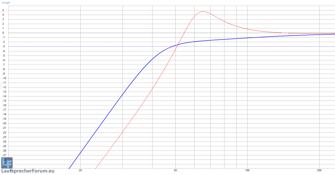

Nein definitiv nicht, das sind ziemlich verschiedene Treiber, da kann man nicht einfach das Gehäuse tauschen.
Das blaue ist der W im W Gehäuse, das rote der W im A Gehäuse (ich weiß nicht ob meine TSP 100% akurat sind, aber so ungefähr müsste das aussehen)
Sebastian
Sebastian
