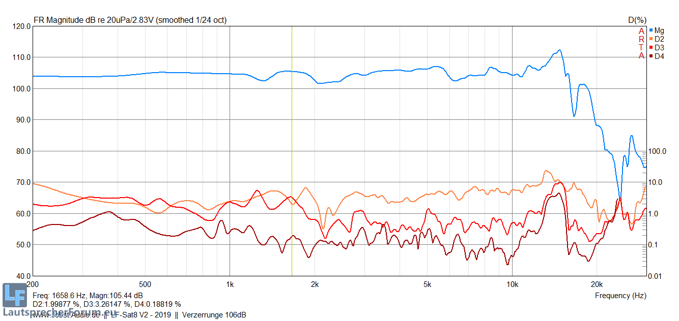

hab die Kiste heute schnell rein geschoben: Fertig ;-)
Im Schnitt 85dB 1W/1m, saubere 8 Ohm und die Kiste klingt echt rummsig.
Also für den Partykeller, gerade wandnah, braucht's kein Sub drunter.
XO ist tiefer geworden als vorher mit ~2,2 kHz, somit klingt die Kiste etwas erwachsener. Messungen folgen.
Klirr sagt: Bei knapp Vollgas (106dB) haben wir ein Maximum von 5,5% K3, was ich sehr gut finde. Nur bei 10kHz ist ein kleiner 10% Ausreißer, der aber nicht nervt.
Kiste klingt also echt gut, auch wenn sie laut ist, da muss man also vorsichtig sein, da sie sich kaum "anmeldet" bevor's raucht ;)
Die Abstrahlung der Alten, als auch der Übergangsbereich war besser.
Hier bin ich ein paar Kompromisse eingegangen, lieber etwas schlechtere Summierung und Phase, als die Resos des TMT obenrum mit drin.

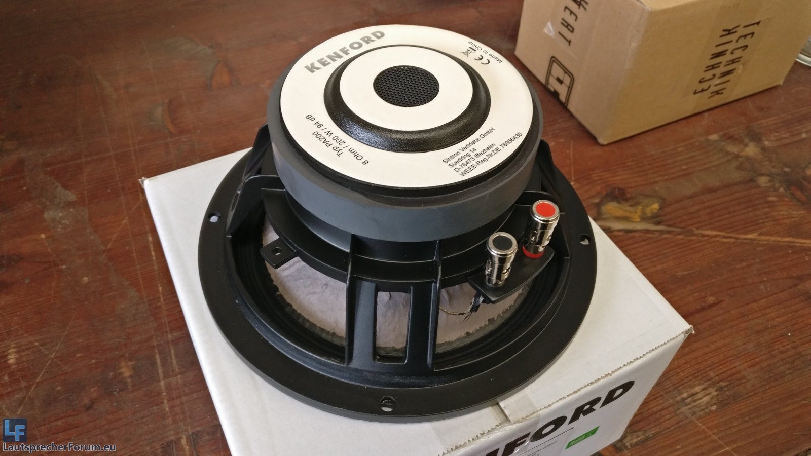

Hier das Update der LF-Sat8 V2 mit dem 2018er Kenford PA200, das Modell mit grauer Membran.
Messungen:

Der Soundlab L041 scheint identisch mit dem Kenford PA200 zu sein, zumindest von der Optik.
Kannst Du bitte die TSP mit dem Kenford vergleichen, was ich im Internet zum Kenford PA 200 (graue Membran) gefunden habe weicht ab.
Wenn Du Zeit zum messen hast, kaufe ich einen und lasse ihn zu Dir senden.
Übertragung:55-6khz(-3db)
94dB
RMS 150W
Re 6,8 Ohm
Qms 3,3
Sd 0,02qm
Qes 0,688
Ots 0,569
Vas 10,85L
EBP 119,5
Andreas
#191
