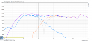

der haxxe wollte seit Monaten ein Setup für JB-Sat10v2 mit einem JL-Sub212 pro seite, heute haben wir Zeit gefunden das mal einzumessen.
Setup ist komplett flat, so empfiehlt sich je nach Geschmack ein EQ auf alle Eingänge zu legen (A/B/Sum), in diesem Fall gefiel +9db @100Hz LP 12db/okt ganz gut.
Setup wäre dann:
Inputs:
Top jeweils auf A & B, Bässe auf Sum. Alle Inputs 0db
Outputs:
Bass: -9db / BUT24 35Hz / BUT24 130Hz
Top: -0db / BUT18 151Hz
Delay haben wir keinen verwendet, bei diesen SEO's auch nicht nötig.
Einstellungen beziehen sich auf eine Seite, das selbe also für die andere Seite einstellen.
Wie man sieht, überall Butterworth-Filter, einerseits weils passte, andererseits damits schön fett klingt, wie gewünscht.
Phase passt zudem seehr gut, +/- 5 Grad wenn beides auf einer Ebene steht
Wer die selbe Kombi nutzt und viel Konserve macht darf das gerne so übernehmen.
Beste Grüße,
Nils

JL-Sat10 mit JL-Sub212 - DSP Setup
Neues Setup hinzugefügt:
JL-Sat10: (BR)
HP: Bes12 200Hz
LP: -
Delay: -
Gain: -1dB
Polung: Normal
JL-Sub212:
HP: Bes12 30Hz
LP: But18 90Hz
Delay: -
Gain: 0dB
Polung: Normal
XO: 125Hz
Gemessen an Ram Zetta 430 mit DXO24E
Zusatz für Discosound
EQ: LP Q6 +6dB 60Hz
HP: 38Hz But24 (oder But18) [Kann allgemein statt Bes12 auch für etwas fetteren Sound genutzt werden]
Zum Bass anheben (ohne obigen EQ), das übliche Vorgehen:
LowShelf (12dB/Okt.) 90-100Hz und je nach Location/Geschmack anheben, z.B. +6dB, bzw. indoor/Wandnah/Eckaufstellung -3dB bis -6dB,
am besten im jeweiligen Sub-Out-Kanal.
