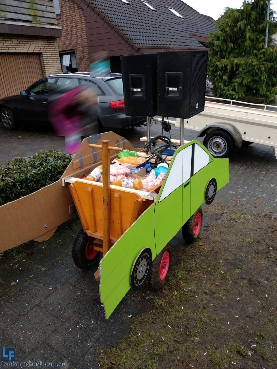

Im letzten Jahr sind wir auf die Idee gekommen an einem Karnevals Umzug teilzunehmen. Gesagt getan, ein Einfacher Bollerwagen, eine mittelgroße Batterie, eine 4 Kanal Auto Endstufe, 2 Thomann boxen, ein bisschen Deko und eine Menge alkoholischer Getränke.
Nun hatten wir also ca. 5 km Laufweg vor uns, welcher innerhalb von 4 Std. zurückgelegt werden sollten. Zudem War der Bollerwagen so vollgepackt, dass zuerst nur die Männer den Wagen ziehen konnten. Nachdem das Bier verlagert wurde, waren schließlich die Frauen auch mal dran, doch uns war sofort klar, nächstes Jahr muss was anderes her.

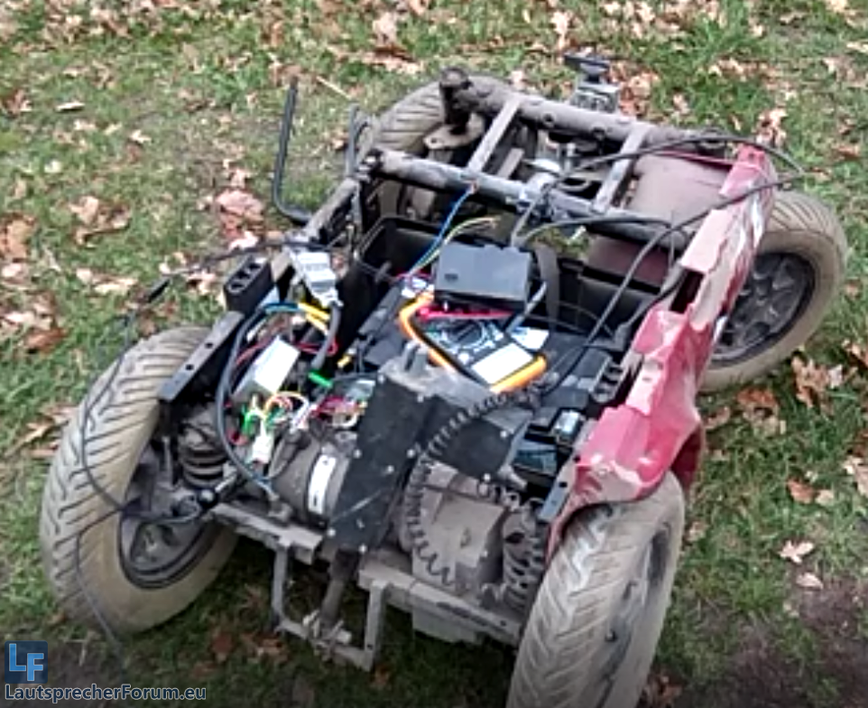

Dieser eignete sich perfekt. Der Kranken Rollstuhl besitzt einen 24 V Elektromotor mit Getriebe, Differential, eine elektrische Lenkung, einem fertigen Steuergerät. Zudem sind die Kisten erprobt und Zuverlässig. Mit dem Gerät konnten wir an ganz andere Dimensionen denken, da er zum einen eine maximale Zuladung von 150kg hatte.
Es ging also los, der Kranken Rollstuhl wurde bis aufs letzte ausgeschlachtet, alles ab was unnötig war. Nur noch Rahmen, Fahrwerk, Antrieb und Lenkung waren übrig. Nun konnte man erst einmal die Funktion testen. Dabei fanden wir leider heraus dass das Originale Steuergerät wohl einen Defekt hatte, die Motoren und Sensoren waren heile. Leider konnte ich nur ein Bild aus einem Fahrvideo ausschneiden.

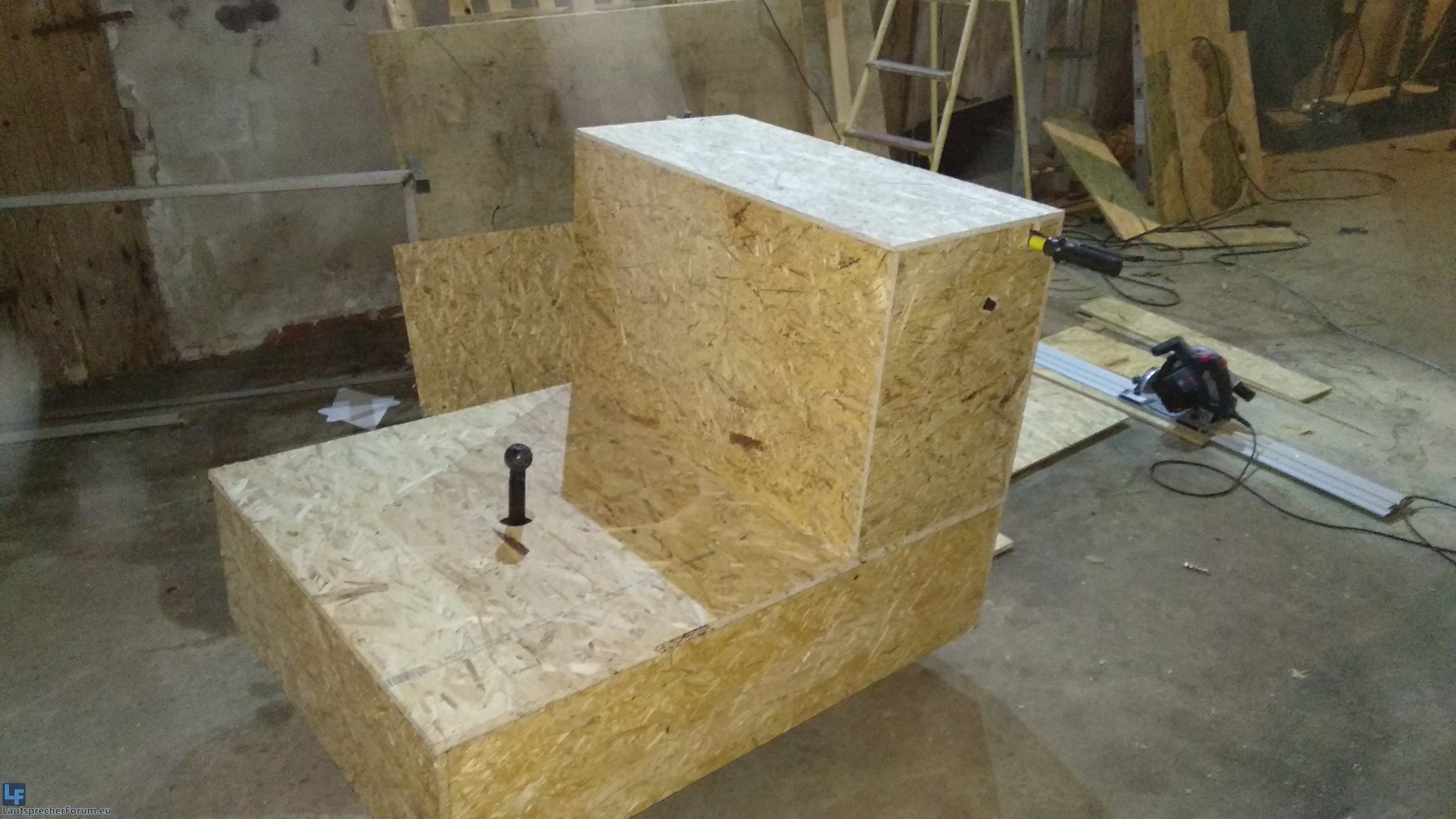

Nun musste ein neues Konzept her, denn die Maße des Krankenrollstuhls waren kein zufrieden Stellender Bollerwagen. Wir entschieden uns für einen Aufbau der einem Sattelzug gleicht. Der Krankenrollstuhl dient als eigenständiges Zufahrzeug, an dem ein Anhänger angekuppelt wird.
Die Frage war nur, wie soll der angekuppelt werden? Auch hier gab es wieder mehrere Ideen, welche Vor- und Nachteile hatten, wir entschieden uns hier für die beste und gängigste Lösung. Eine PKW Kupplung.

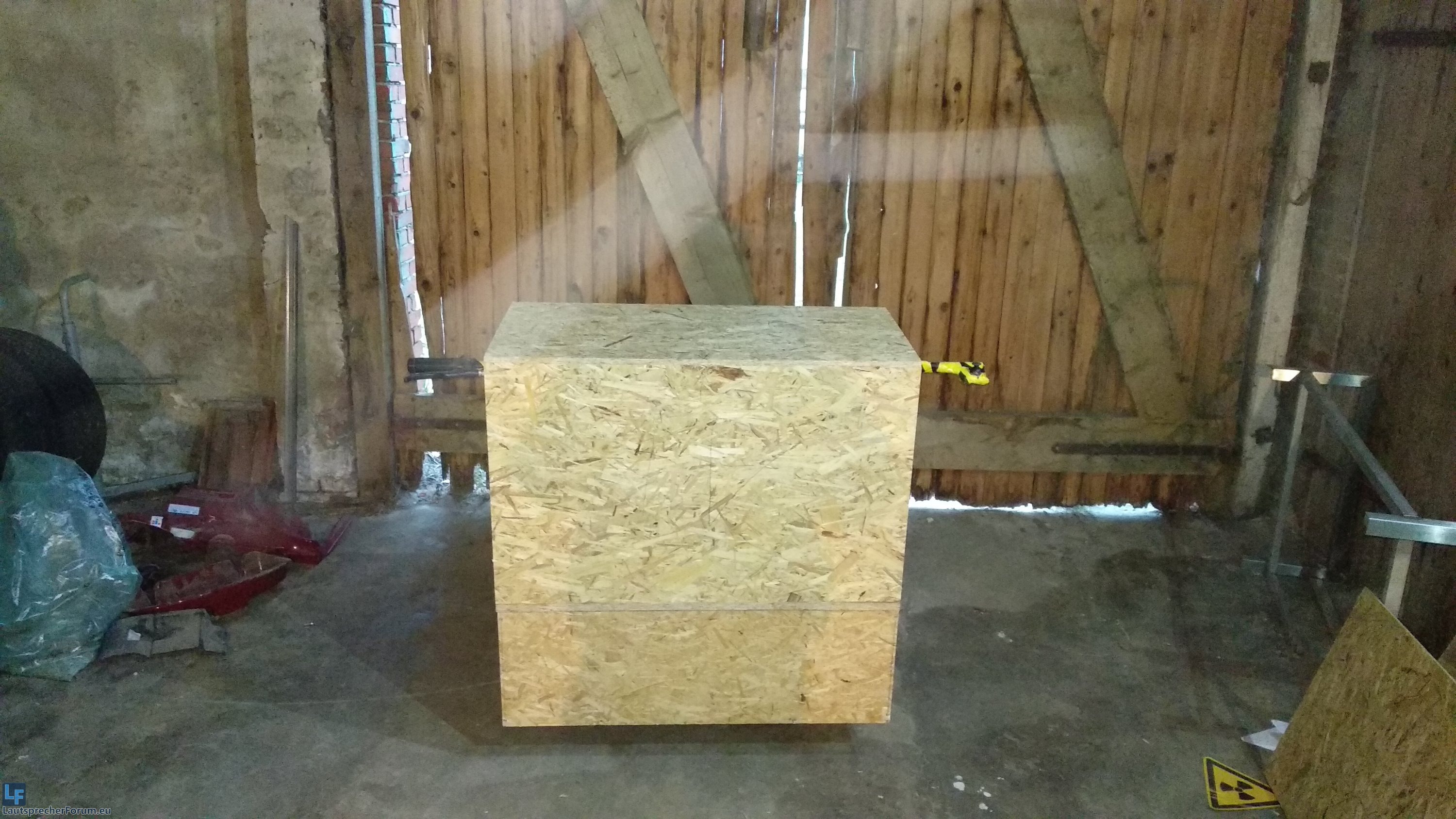

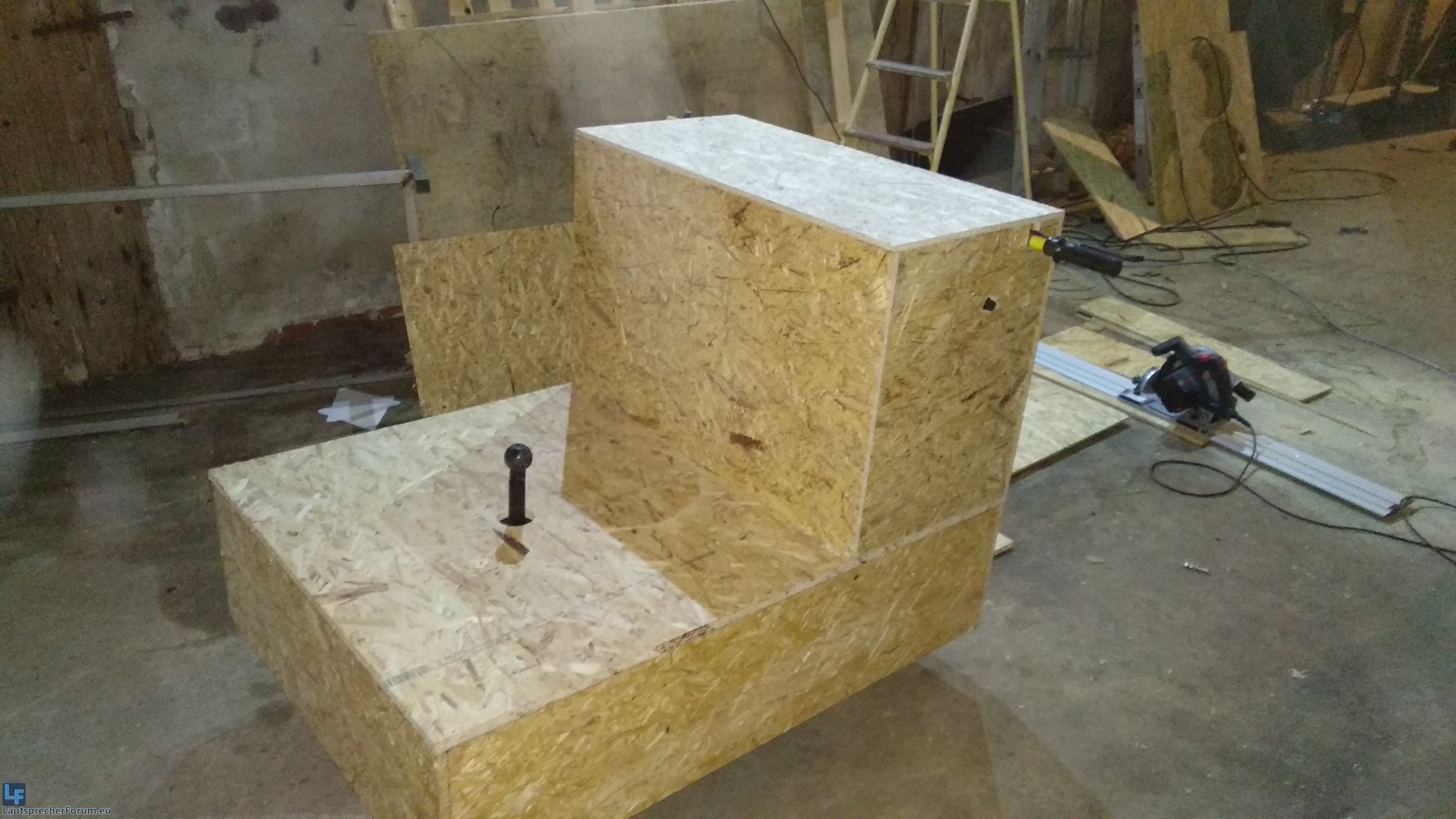

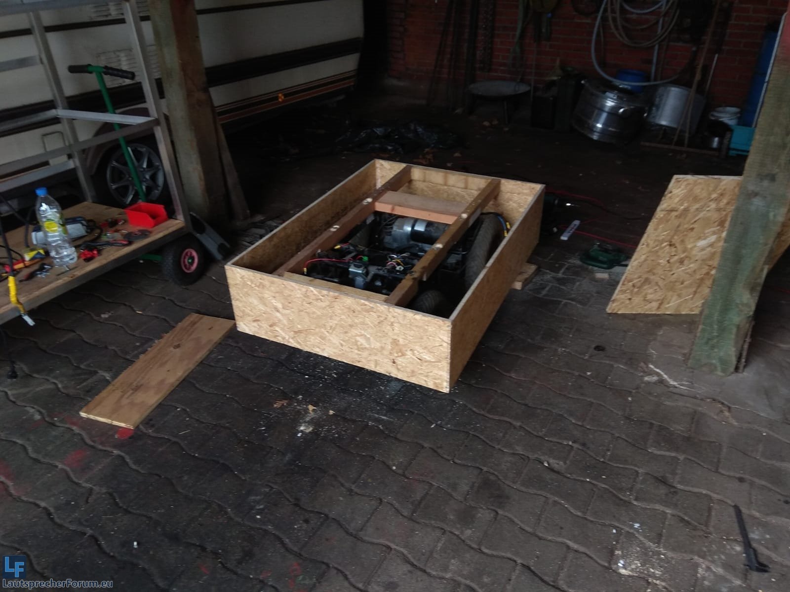

Und endlich fingen wir mal an zu bauen. Dem Zugfahrzeug wurde ein Kleid aus OSB geschaffen. Ein Zugang zum batteriefach durfte zwecks der Wartung nicht fehlen, ein Ausschnitt für die Lenkungs-entriegelung befindet sich ebenfalls an der Oberseite. Ein Kugelkopf wurde ausreichend verlängert, an eine Stahlplatte geschweißt, und über einen dicken Holzbalken mit dem Rahmen verbunden. Durch die Verlängerung entstanden noch einige Bauchschmerzen über die Hebelwirkung beim Anfahren, welche aber später eliminiert wurden.

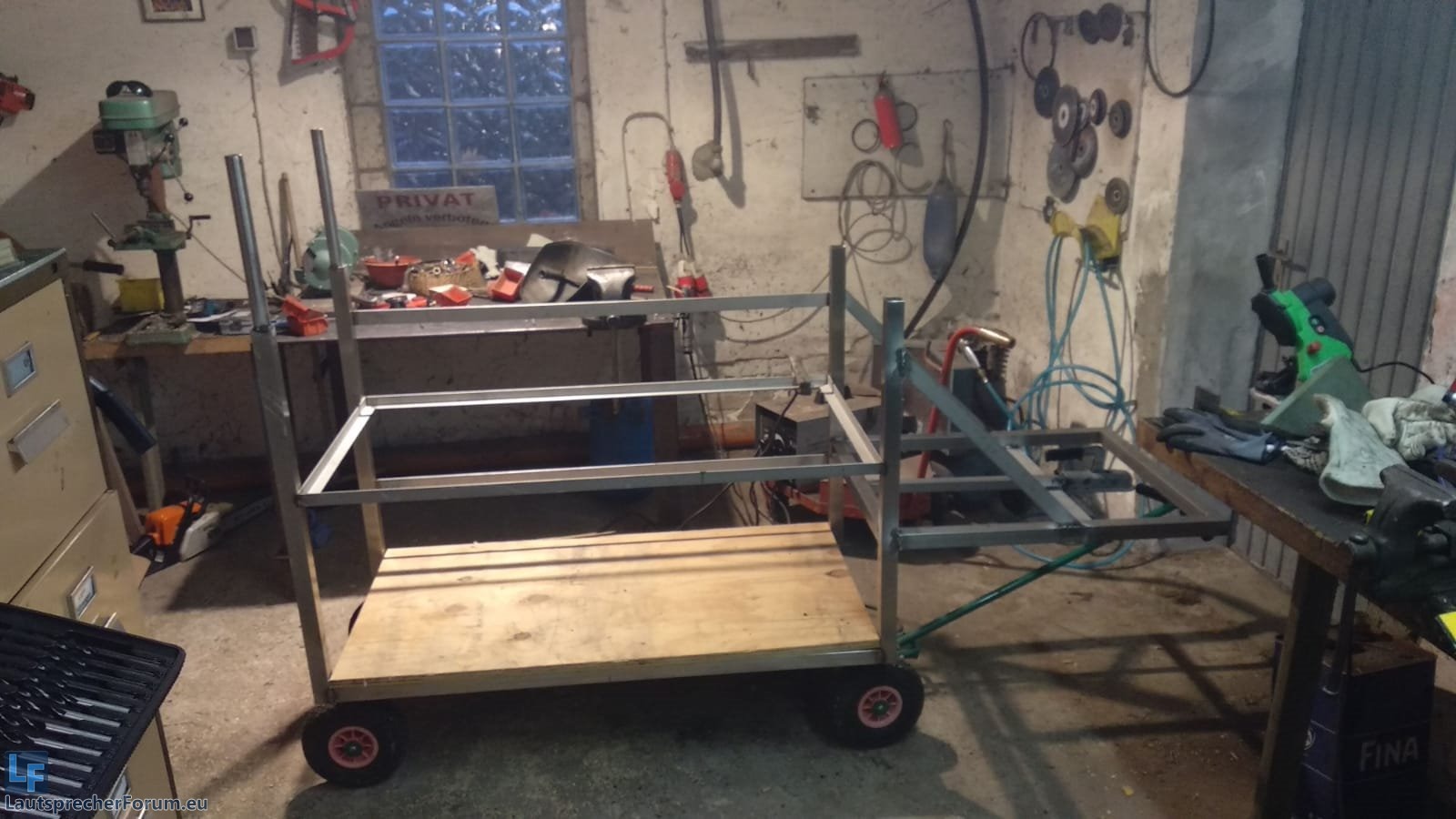

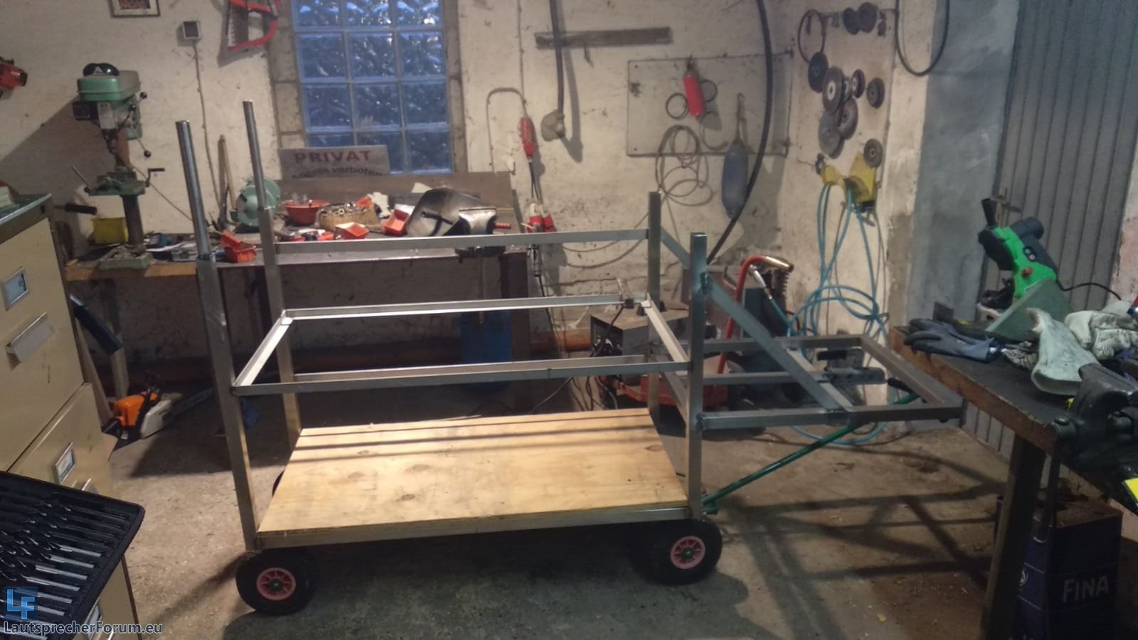

Ein altes Gestell auf Rädern, welches ich mir mal als Lagerung für meine 4 JL-Sub212 inkl. Tops gebastelt hatte, diente als Basis. Die oberste Lagerfläche und die Lenkachse mussten weichen. Zudem musste ein Ausleger angeschweißt werden, an dem die Kupplung Montiert wird. Da das Zugfahrzeug gefedert ist, haben wir den Ausleger so angebracht dass der Wagen und das Zufahrzeug ohne Zuladung etwas voneinander weg stehen. Der Ausleger wurde noch ordentlich verstrebt, da das Ganze nur aus dünnwandigem Edelstahl besteht. Rohre für die Tops wurden ebenfalls angebracht.
Jetzt kommt bestimmt die Frage, wieso Edelstahl? Erstens, ich mag kein Schmuddel-Metall, Zweitens kostet mich das genau so viel wie verzinkter Stahl.
Nachdem nun der Rahmen fertig war haben wir die Lenkachse starr gemacht und schweißten diese vor die hintere Achse. Dies hat den Vorteil, dass das Gewicht nun auf 2 Achsen verteilt wird und es ist nun egal ob ein Reifen die Luft verlieren sollte, wir haben dann ja noch 3 mehr.

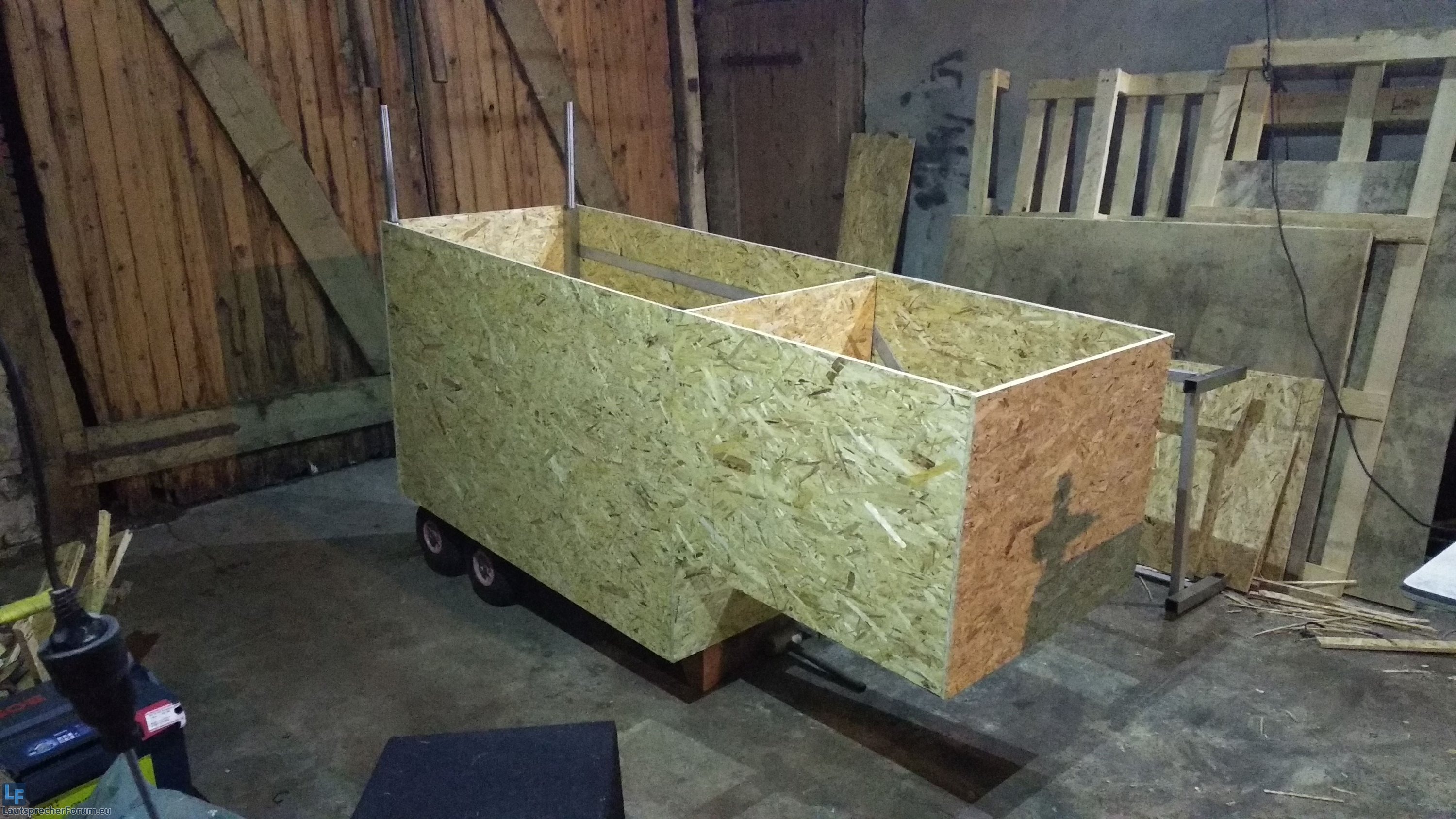

Nun bekam auch der Wagen sein Kleid, hier nutzen wir 12mm OSB, Platten vom Orangenen Hörnchen. Ruckzuck waren die Platten mit einer Tauchkreissäge zu Recht geschnitten. Die Platten haben wir an die passende Position gehalten, mit zwei Einhand-zwingen festgezogen und alle Löcher durchs Holz sowie Rahmen gebohrt. Anschließend die Platten wieder runter und ein M6 Gewinde reingeschnitten, angeschraubt fertig. Die Platten halten wunderbar ohne Unterlegscheibe.
Weil es einfacher war, haben wir erst die Platten angebaut und dann den Ausschnitt für den JL-Sub212 vorgenommen. Dieser musste nur noch reingestellt und angezeichnet werden, 15mm abziehen Tauschkreissäge an und fertig.

Während dessen bekam das Zugfahrzeug sein Führerhaus. Ein massiver Holz-aufbau inkl. einem Rohr als Handgriff, an dem Später die Betätigung für Antrieb und Lenkung angebracht werden. Wieder hieß es Balken und Platten schneiden. Die Platten vom Führerhaus wurden aufgrund der Zugänglichkeit noch nicht angebracht. Hier sollte die Technik Platz finden. Zu Der wir nun kommen.

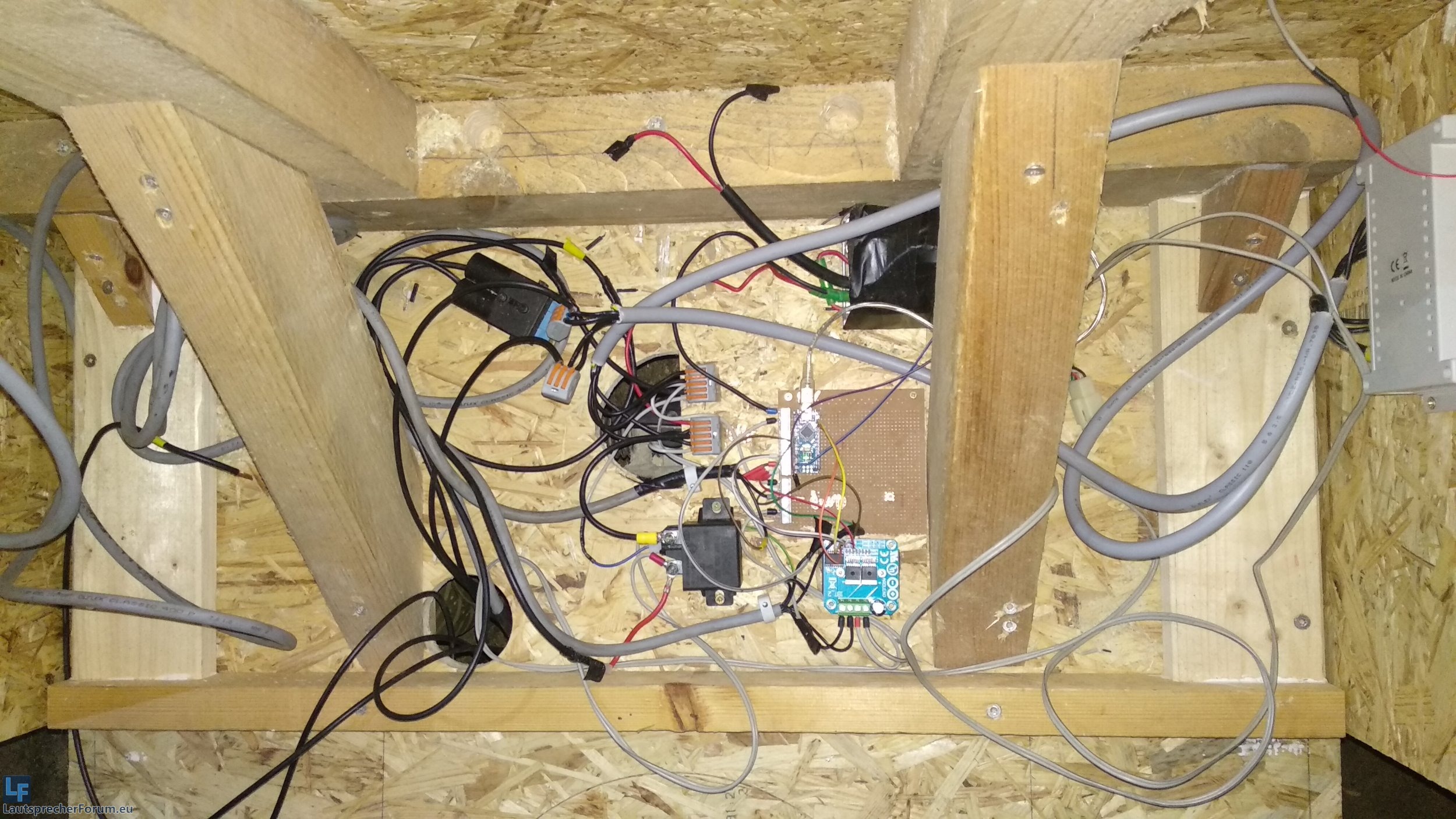

Wie am Anfang schon erwähnt war das Steuergerät leider defekt. Wir haben nun insgesamt drei Steuergeräte. Zwei sind zuständig für den Antrieb, ein Primäres Steuergerät und eins als Backup. Das andere ist für die Elektrische Lenkung zuständig. Das Backup Steuergerät kommt aus einem alten Pedelec, die anderen beiden wurden neu bestellt.
Die Geschwindigkeitseinstellung erfolgt über ein Poti, welches sich in Fahrtrichtung Rechts am Führerhaus befindet. Die Spannungsversorgung vom Poti wird durch einen Bremshebelkontakt Ein und Ausgeschaltet. Dies war für ein Muss, der Bremshebelkontakt dient als Tot-Mann Schalter.
Die Lenkung übernimmt ein Kreuzknüppel Poti, wie man sie von diversen Controllern kennt. Dieser befindet sich in Fahrtrichtung Links am Führerhaus. Das hat den Vorteil, selbst zu späterer Stunde, wenn die Leistungsfähigkeit der Fahrer nach gelassen hat, ist jeder nur für eine Aufgabe Zuständig. Zudem ist man nie alleine.
Die Steuerung / Signalerfassung übernimmt ein kleiner Arduino Nano. Dieser Erfasst zum einen den Lenkeinschlag über den Kreuzknüppel, gibt diesen weiter zum Motortreiber, erfasst das Signal des Lagegebers am Lenkgetriebe und stellt ggf. nach. D.h. befindet sich der Kreuzknüppel nach einem Lenkvorgang wieder in Mittelstellung, regelt der Arduino automatisch nach. Beim Antrieb war es um einiges einfacher. Der Poti gibt an wieviel Prozent der Motortreiber rausgeben soll, was wiederum der Motor direkt abbekommt.
Als Energiequelle nutzen wir acht 12 V 22Ah Akkus, welche durch Reihen/ Parallelschaltung auf 24 V Verdrahten wurden. Eine Maxi Sicherung sichert das ganze bei 60A ab. Bei der Kurzschlussleistung und dem Holz Gestell kann man auch eigentlich nur noch zugucken, falls mal was schief gehen sollte :) .
An die Sicherheit haben wir natürlich auch gedacht. Der Leistungs- und Steuerteil wird durch ein Relais eingeschaltet, dies wiederum wird durch einen Notaus mit einem Öffner Kontakt betätigt, welcher sich oben auf dem Führerhaus befindet ( Auf den kommenden Fotos noch nicht zu sehen). Dieser ist von beiden Seiten erreichbar und kann im Fall der Fälle rein gedrückt werden. Zudem haben wir wie erwähnt die 2 Mann Bedienung, zusätzlich den Tot-Mann Schalter.

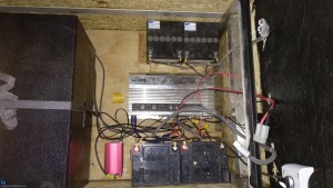

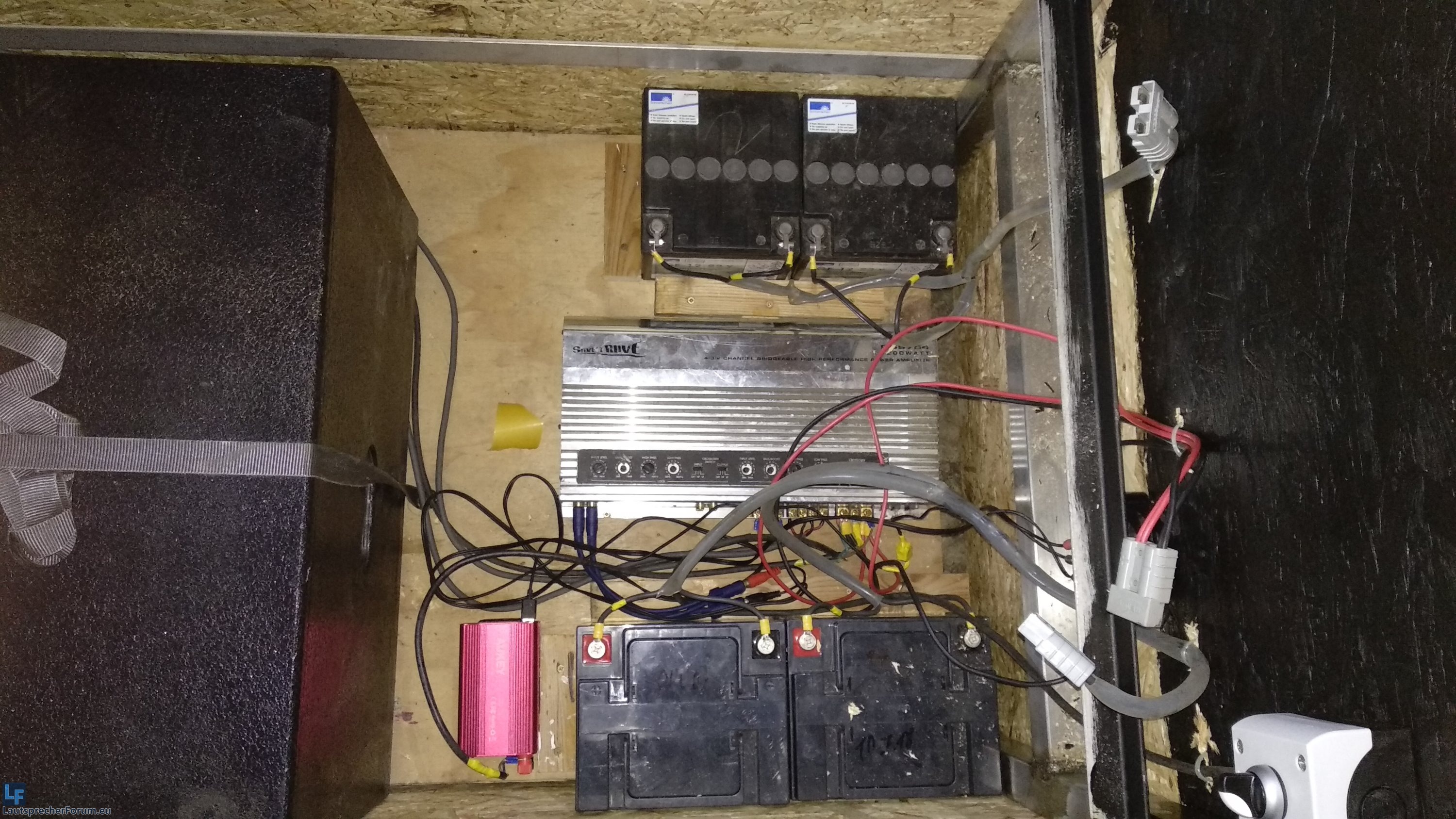

Als Lautsprecher nutzen wir einen meiner JL-Sub212 und zwei the Box pa eco 12 MKII von Pasch. Angetrieben durch eine vorhandene Autoendstufe ( SilverRave 1200). Für die Signalerfassung nutzen wir ein Logitech Bluetooth Adapter.
Die Technik lässt sich durch einen einfachen Knebelschalter einschalten, da die Auto Endstufe einen Relais Eingang besitzt. Parallel dazu ist der Bluetooth Adapter und ein Spannungswandler angeschlossen. Der Spannungswandler dient als Spannungsquelle für 1-2 LED Bar`s, diese werden ganz zum Schluss noch irgendwo angebracht.
Als Energie Quelle dienen hier zwei 12V 45Ah Akkus. Als Backup hatten wir noch zwei 12V 22Ah Akku`s über. Die Quellen lassen sich ganz bequem per Batteriestecker ein und aus Stöpseln, sodass ein schneller Wechsel der Paare möglich ist, falls einer leer ist.

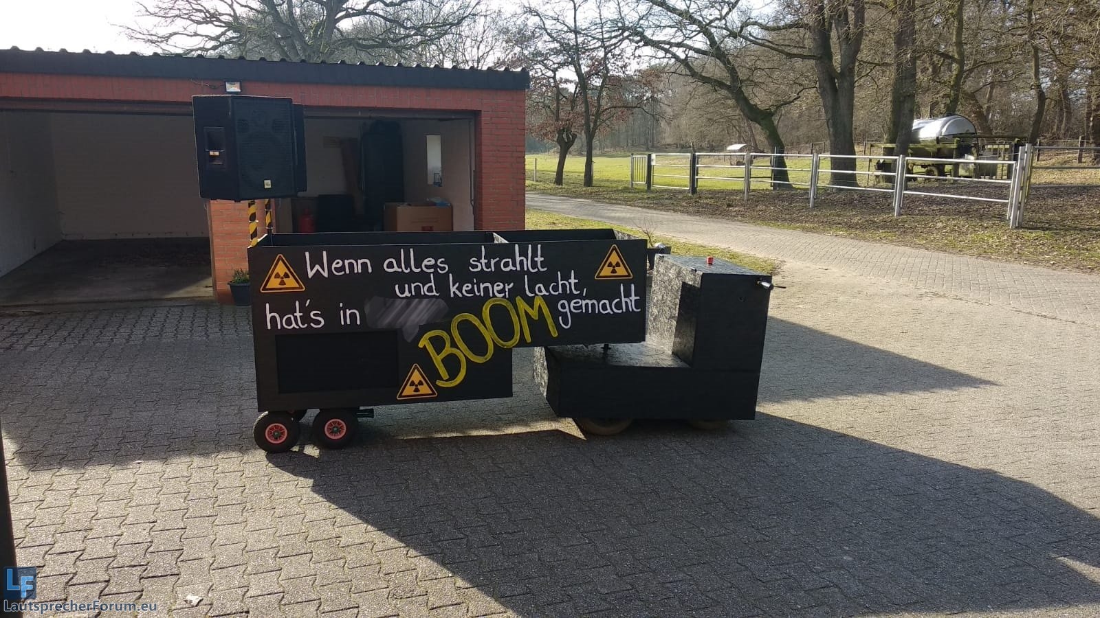

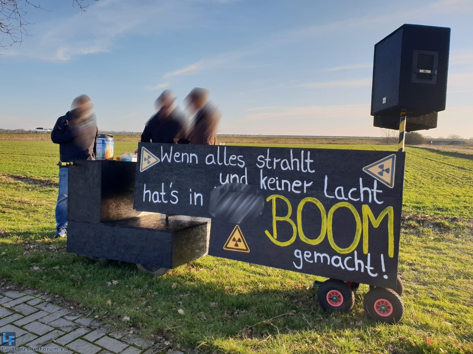

gestern war, wie erwähnt, der erste große Test, welcher mit Bravour bestanden wurde.
Insgesamt sind wir eine Strecke von 7 km gelaufen und haben dafür 4,5 std. gebraucht. Egal ob Schotter, Gras/Sand oder Teer, es gab nur die Vorwärts Bewegung. Sogar große Steigungen wurden gemeistert, ohne diesen anzuschieben. An jeder Kreuzung, Laterne oder Sitzbank wurde eine Pause gemacht, also musste der Wagen des öfteren neu anfahren, was natürlich am meisten Energie verbraucht. Als der Wagen bei Vollanschlag des Poti nur noch Schrittgeschwindigkeit fuhr haben wir die Akku`s schnell umgesteckt, da es immer kälter wurde und wir flott nach Hause wollten. Dies war nach genau 5,5 km Laufweg erreicht. Somit schätzen wir den reinen Fahrweg auf 11-13 km- :top:
Die Anlage auf dem Anhänger hatte genügend wumms für 10-15 Personen bei ordentlichem Pegel. Mal schauen ob es beim Umzug ausreicht, da dort ja noch genügend andere Schallquellen vorhanden sind. Was sich noch negativ bemerkbar machte war der Logitech Bluetooth Empfänger. Der hat ab und zu mal für <1s die Verbindung verloren. Diesen werden wir noch umlegen. Hier wurden die akku`s gar nicht gewechselt.
Ansonsten haben wir alles erreicht was wir erreichen wollten. Nach dem Karnevals Umzug werden wir auf jeden Fall anfangen zu optimieren.

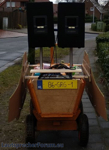

Dazu noch 2 Bilder vom fertigen Gespann, und damit präsentiere ich euch womöglich den ersten elektrisch Betriebenen Bollerwagen in der Art eines Sattelzuges. :D
