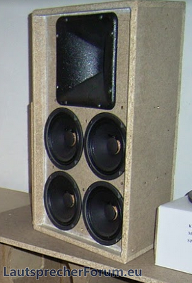

Vor vielen Jahren habe ich schonmal etwas damit experimentiert - aber leider nicht weiter verfolgt.
Das ganze sah so aus ...
... und sollte eine Alternative zu einem klassischen 12"1" Topteil werden.
Da wir dann unsere HK L5 112F gekauft haben hatte sich das erledigt.
Zudem wird sicher die Anbindung der unteren 6"er an das Horn nicht wirklich toll sein ...

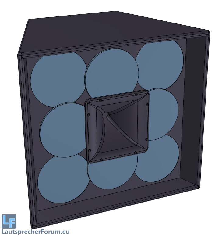

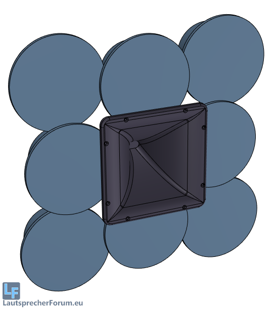

Um die akustischen Zentrn näher zusammen zu bekommen dachte ich an diese Anordnung:
Mittig ein 1"er und alles eng darum gepackt, wie geht. Dich Chassis würde ich sogar teilweise einfräsen, teilweise aufsetzen, um sie näher an einander zu bekommen.
Was denkt ihr?
- welche Problemstellen ergeben sich im Vergleich zu "konventionellen" Topteilen mit z.B. 2x12"1,4"
- welche sinnvolle Trennfrequenz ist in dem Aufbau machbar - der 1"er sollte ja nicht zu tief getrennt werden, um mithalten zu können
- wie gut / Tief wird man das zum Bass trennen können
(Win ISD meint mit BR währe bis 100Hz alles flat - auch wenn die Üffnungen irgendwie sehr groß sein müssten... ???)
- hat jemand mit ähnlichen Konstruktionen schon mal Erfahrungen gesammelt?

Hi Robbe,
wenn man sowas macht, und das ist grundsätzlich nicht so abwegig, obwohl ich den Alpha 6 für nicht wirklich prädestiniert halte, dann sollte da unbedingt ein fetter Hochtöner ran.
1. müssen die 6" alle noch koppeln, nach lambda/2 Regel also : 343m/s / 0,16m / 2 = ~ 1.070Hz
2. darf die Größe der Schallabstrahlenden Fläche nicht an der Trennfrequenz stark sprunghaft abfallen. Die Coaxiale Anordnung ist da zunächst mal ein Vorteil, denn in dem Bereich, wo beide Chassis ähnlich laut zum Gesamtoutput beitragen (also rund um die akustische X-over) verändert sich die Ausdehnung der Quelle garnicht. Darüber allerdings, je nach Trennung zB. eine Oktave höher bei rund 2000Hz wird nurnoch das Horn selber relevanten Output beitragen. Rechnen wir also mal nach Keeles Formel examplarisch für 1000Hz und 2000Hz die Abstrahlung aus:
Für 1000Hz ergibt sich : 25300/0,45/1000 = 56°, also grob 60° wird die Kiste im Bereich der Trennung machen.
Um dieses Verhalten im HT aufrecht zu erhalten (25300/2000/56), brauchst du also ein Horn mit ca 24cm Größe. Und zwar völlig egal, was der Hersteller als nominelle Abstrahlung des Hornes angibt.
Ein 1,4" mit mindestenst 2,5" VC an den üblichen 27x27cm Hörnern ala ME90, XT1464 etc sollte für den Vorhaben also passend sein. Unter 1000Hz können die Alphas andererseits ihre Vorteile nicht so recht ausspielen.

So ein Konzept kann schon aufgehen.
Voice Acoustic hat sowas ähnliches z.B. bei ihrem CXN-16 gemacht.
Klingt und Freitag macht was grob ähnliches bei der neues Spectra. Das ist aber dann nochmal ein Stückchen fancyer.
Edit: Das ganze muss man aber wie schon gesagt tief trennen.
Als Budgetoption könnte man vielleicht noch einen BMS4554 oder so nehmen.

Was noch Sinn machen könnte ist, das Horn etwas weiter nach vorne zu setzen, dass die SEO etwas näher aneinander rücken.
Denn kleine Pappen + großes Horn haben oftmals nämlich genau dieses Problem.
Und solche "Kleinen" Kisten extra aktiv trennen? Lohnt eher weniger wie ich persönlich finde.
Als HF, wenn günstig, würde ich die Rock'n Roll Richtung einschlagen und ein Blick auf die Oberton 2,9"er (1,4" Anschluss) werfen,
gibt's ab 130€.

Ich würde auch sagen, dass der Alpha6 hier nicht sinnvoll ist. Das ist ja eine komplette Mitteltonrakete mit kaum Hub, die dann nur bis 1kHz einsetzbar ist. Da legt das Chassis erst so richtig los... Dann kommt unter 200Hz nicht viel Maximalpegel zusammen...
Dann kann man auch gleich bei 1" im Form des 4550 bleiben. Der 4554 muss eher noch höher getrennt werden als dieser. Der 4554 ist für mich die Option "Ich möchte aber 1,4" im Datenblatt meiner Box stehen haben".

Das Problem ist der Abstand der äußeren 6er. Dieser ist irgendwann so groß, dass die 6er mit zunehmender Frequenz immer enger bündeln.
Möglichkeit 1: Kleines Horn und so dicht wie es nur geht zusammen
Möglichkeit 2: Großes HT Horn mit fettem Treiber um tief zu trennen.
Wichtig sind dabei die horizontalen und vertikalen Isobaren. Diese sollten nach Möglichkeit Linear sein.
Für so ein Projekt würde ich aber eher zu einem 18Sound 6ND410 greifen, wenn es als Top richtig laut werden soll oder zu einem 6ND430, wenn es auch Eier haben soll. Nur die Pappen sind natürlich auch teuer, besonders wenn man 8 Stück pro Kübel benötigt.
