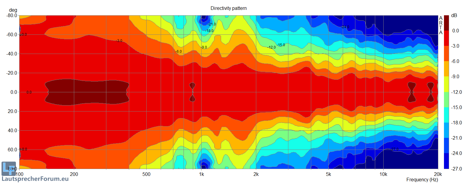

So schlecht finde ich das bei CX mit Hornvorsatz gar nicht.
Kommt immer auf's Chassis und die XO an.
Ohne Hornvorsatz schaut das bissel anders aus, wobei es da immer noch symmetrisch ist und in der Vertikalen im Vergleich (fast) immer Vorteile hat
Hier mal ein 15er BMS mit 44mm Deckel hinten dran und Hornvorsatz, passiv beweicht:
Auf die 118dB würde ich mich ebenfalls nicht versteifen, das ist für 50 PAX eh viel zu viel.
Bedenke, dass das alte PAPS mit den 6" Tops hier oft für indoor Events zwischen 50-100 PAX rausging (Geburtstage/Tanzmusik),
die Tops haben da bei weitem immer ausgereicht und diese kratzen gerade so an den 114dB.
Auch finde ich die 90Hz etwas tief, wenn du da als akustische XO hin willst, verschenkst du Membranfläche im Bass.
Ich habe die besten Erfahrungen mit dem Bereich 120-140Hz als akustische XO (Elektrische XO dann im Bereich 110Hz Sub und 140-160Hz Tops)
Wenn das Bocksteil getrennt wird, joa das wäre im Prinzip "besser" bei 90Hz, klanglich idR. aber wesentlich schlechter.
Beispiel:
90Hz akustische XO. Bass wird mit 18dB But bei 72Hz getrennt, das Top bei 110Hz
Beispiel:
