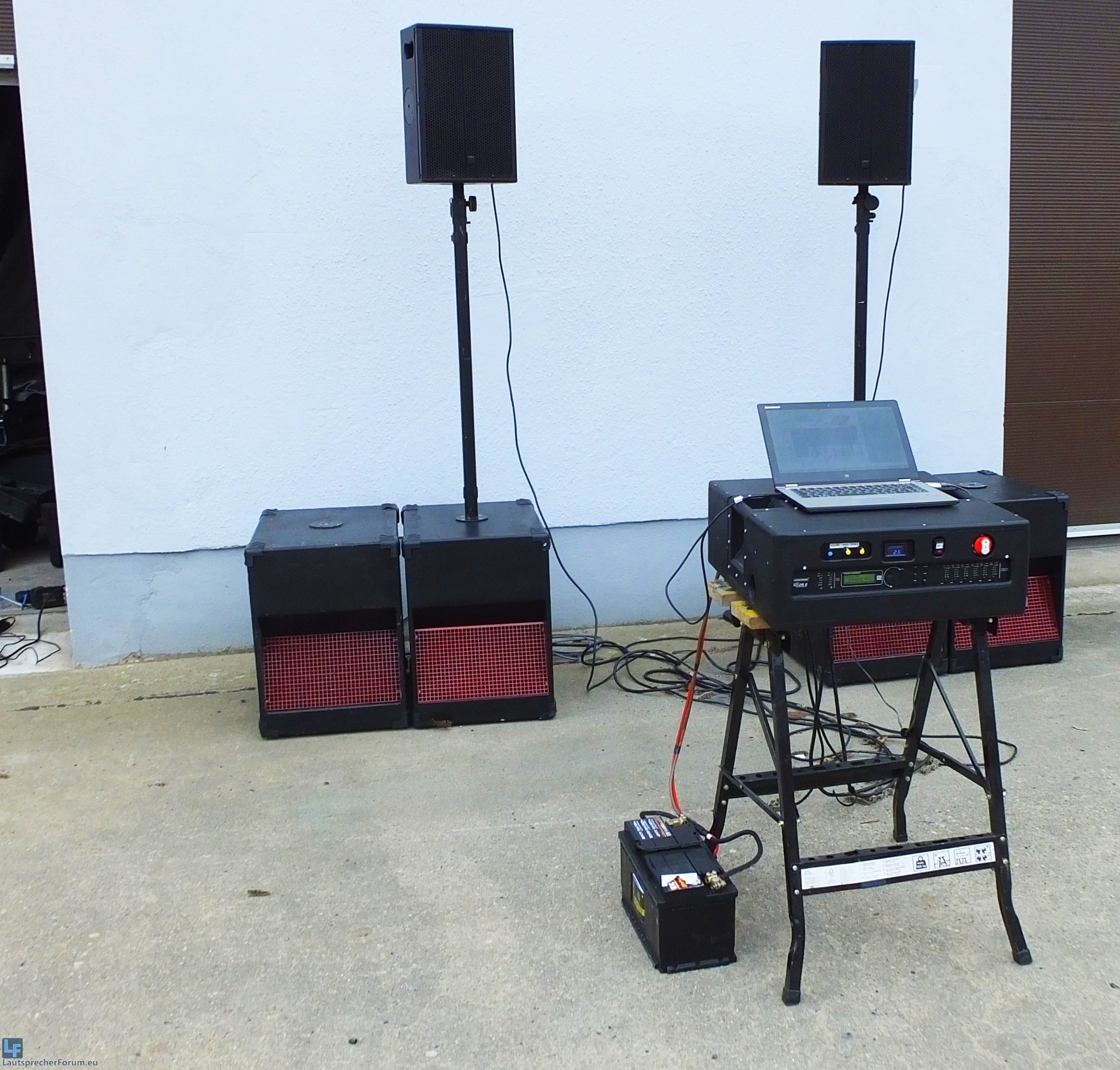

Der erste Testaufbau mit 2x 12" Tappedhörner (Rotth.TH12 --> B&C 12PS100 in 4 Ohm) und 2x Achat 110 (+Modweiche)
Hier konnte ich nun das DSP entsprechend konfigurieren und den Limiter setzen. Wenn die Endstufe an Ihre Grenzen kommt hört man das schon deutlich, daher muss der Limiter schon straff gesetzt werden. Aber insgesamt ist es klanglich stimmig und rund. Von der Lautstärke her auch absolut partytauglich!

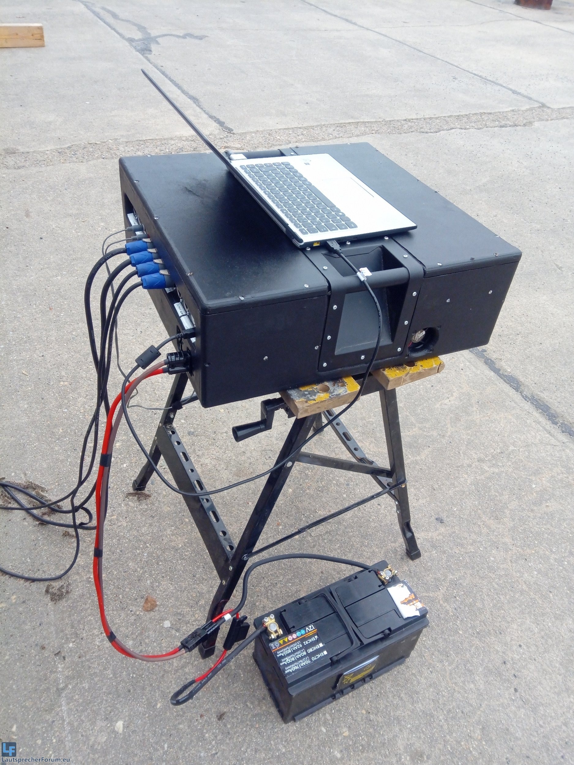

eher zufällig ist mir aufgefallen das der Verstärker ja 2 Ohm stabil ist. Bei wenig Leistung ist es sinnvoll möglichst viel Membranfläche zu nutzen. Also habe ich es dann nochmal mit 4 Bässen getestet:
Hier möchte der Verstärker allerdings schon 48A spitze sehen.
Die genaue Akkulaufzeit muss ich noch testen. Insgesamt stehen mir 300Ah zur Verfügung, was für eine komplette Nacht genügen sollte.
Die "Koffer", bzw. Cases für die Zusatzakkus werde ich demnächst hier noch vorstellen. Auch da kommen wieder die Anderson SB50 Steckverbinder hinein. Diese Teile sind unheimlich vielseitig und kann ich nur wärmstens empfehlen!
Hier sieht man mal wie der Anderson Verbinder für die externen Zusatzbatterien im Gehäuse steckt. Es ist wirklich fest und super isoliert!

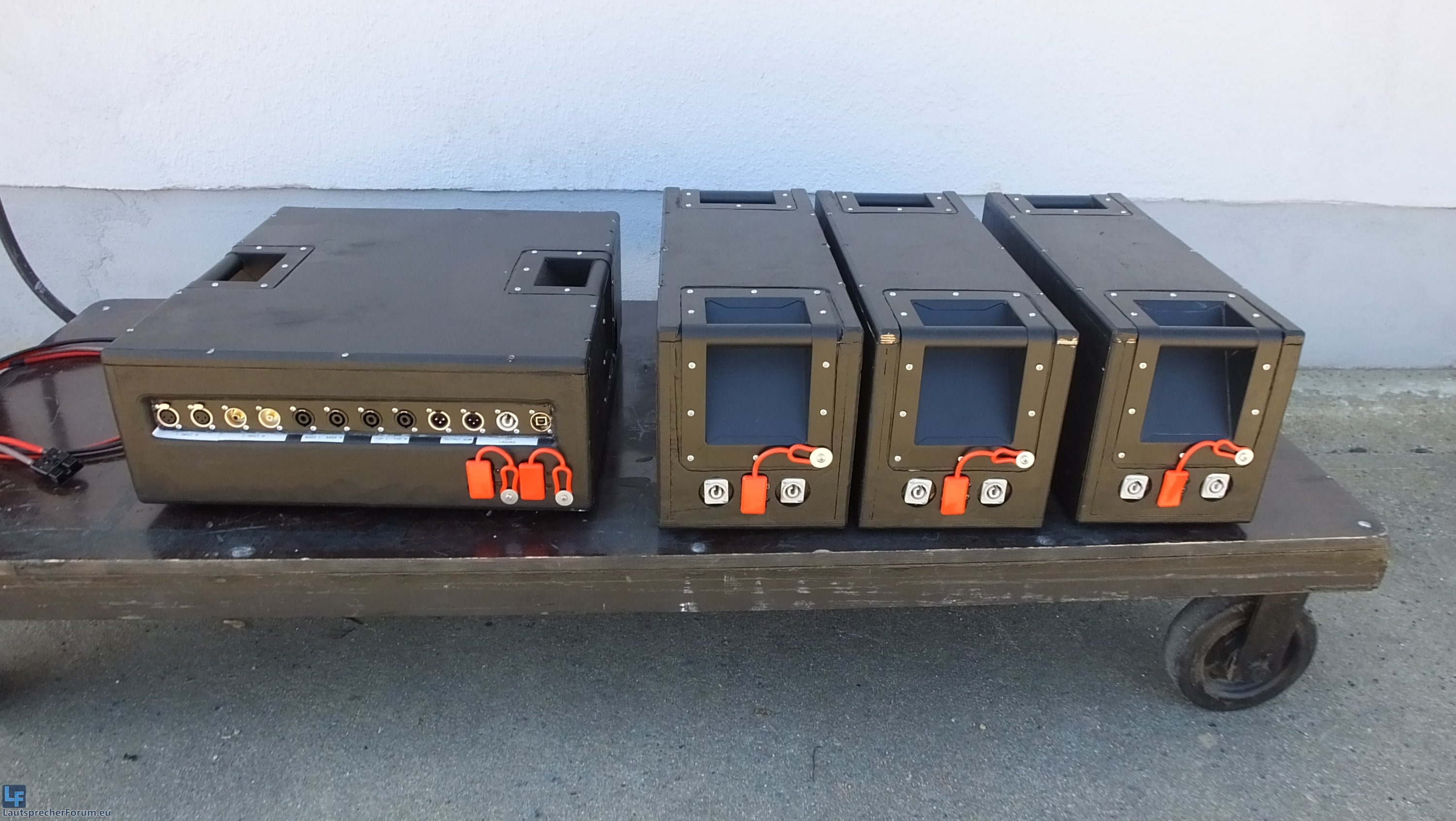

Die Akkupacks sind nun auch fertig! Hierbei wurden jeweils 95Ah pro Kiste verbaut. Das sollte dann definitiv genügen :)
Für diesen Beitrag von TomTo bedankte sich:
Beitrag von TomTo »
Verdammt, jetzt anhand der Bilder fallen mir erstmal die Schönheitsfehler des Lacks an dem mittleren Akkupack auf. Das muss ich morgen doch glatt nochmal ausbessern :lol2:
