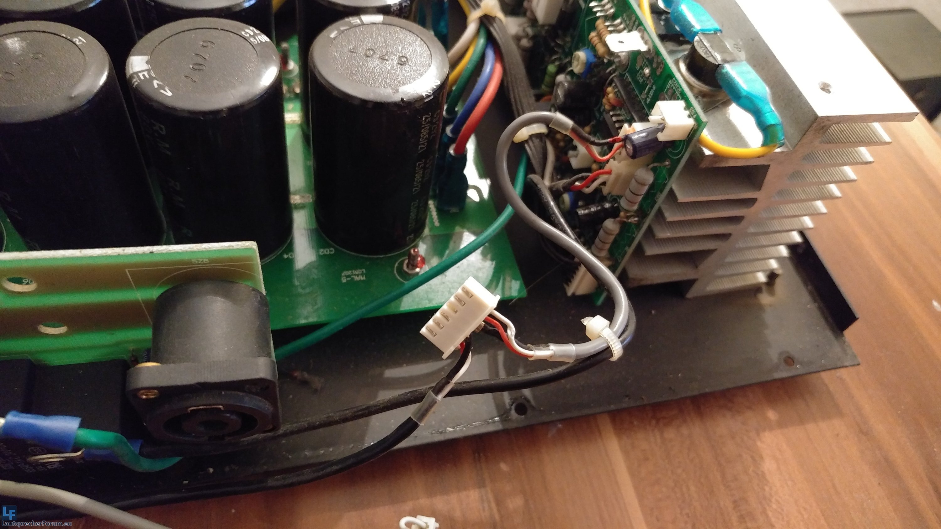

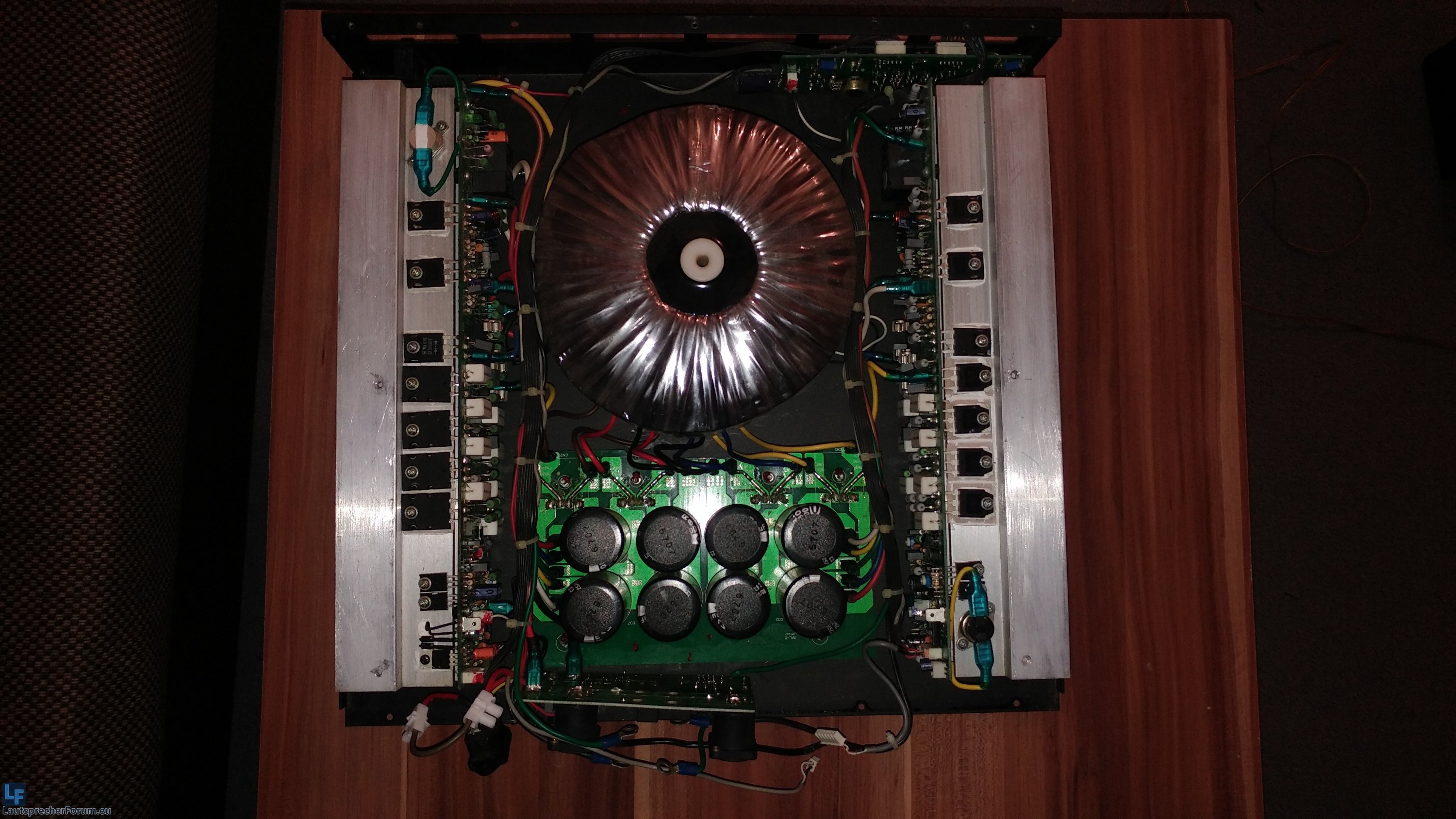

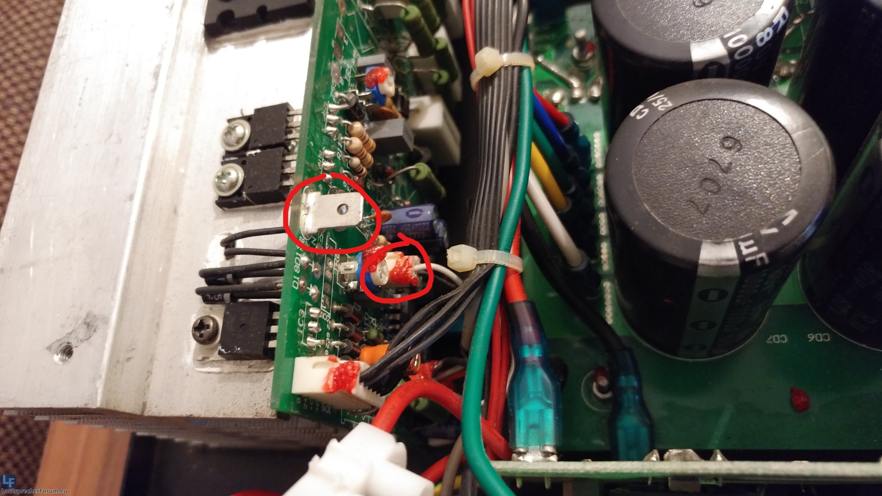

Hier erstmal die Endstufe von oben.

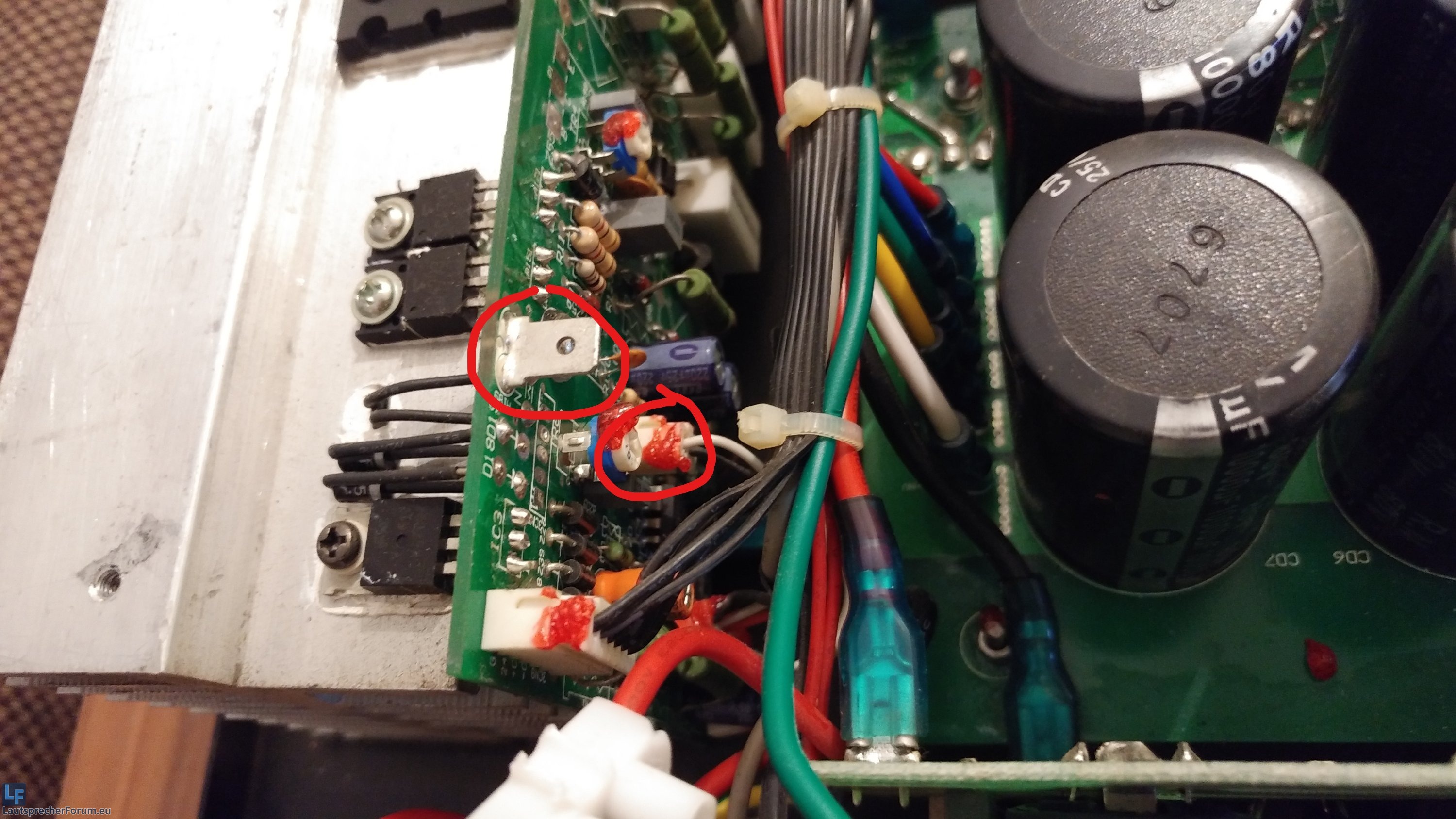

Dies ist der Stecker der wohl eigentlich an die Platine mit den Inputs kommt. Hiervon gehen jeweils drei Adern zu jedem Kanal.
Dies ist von vorne aus gesehen der linke Kanal. Bei diesem leuchtet wenn kein LS am Ausgang hängt die Clipping LED ganz leicht auf. Wenn man einen LS an den Ausgang hängt nicht mehr.
Der Flachstecker oben ist beim Rechten Kanal auch vorhanden. Meiner Recherche nach sind beide eigentlich miteinander verbunden. Hat bei mir allerdings keinen Unterschied gemacht.
Unter dem Flachstecker sitzt eine zweipolige Buchse, am anderen Kanal hängt hier ein kurzes Kabel dran. Ich schätze deshalb das es sich um den Lüfteranschluss handelt. Die Lüfter hat der Vorbesitzer auch ausgebaut.

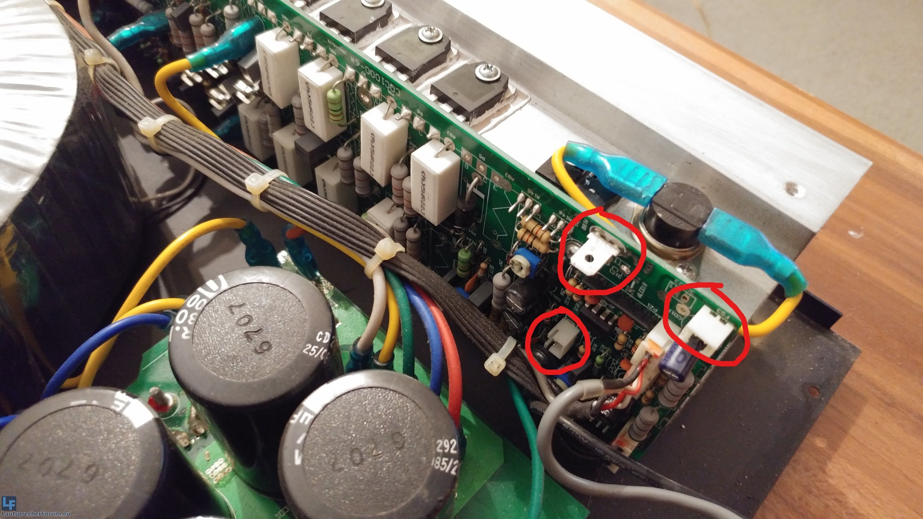

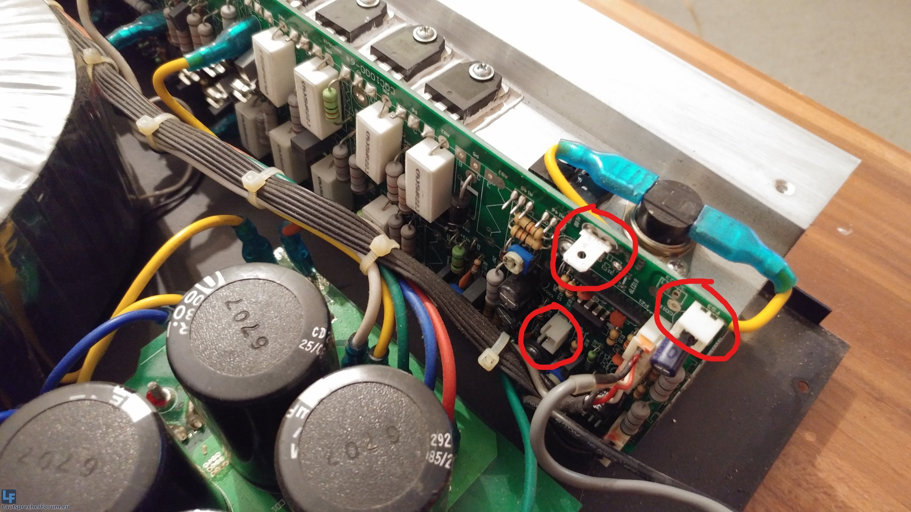

Oben rechts sitzt eine weitere zweipolige Buchse. Diese ist beim anderen Kanal (aufgrund vom gespiegelten Aufbau unten) auch vorhanden.
Hier erkennt man nochmal den Flachstecker und die (Lüfter?)-Buchse mit eingestecktem Kabel vom anderen Kanal. Außerdem ist unten links die dritte Buchse zu finden, diese sieht man auf dem Foto leider nicht.

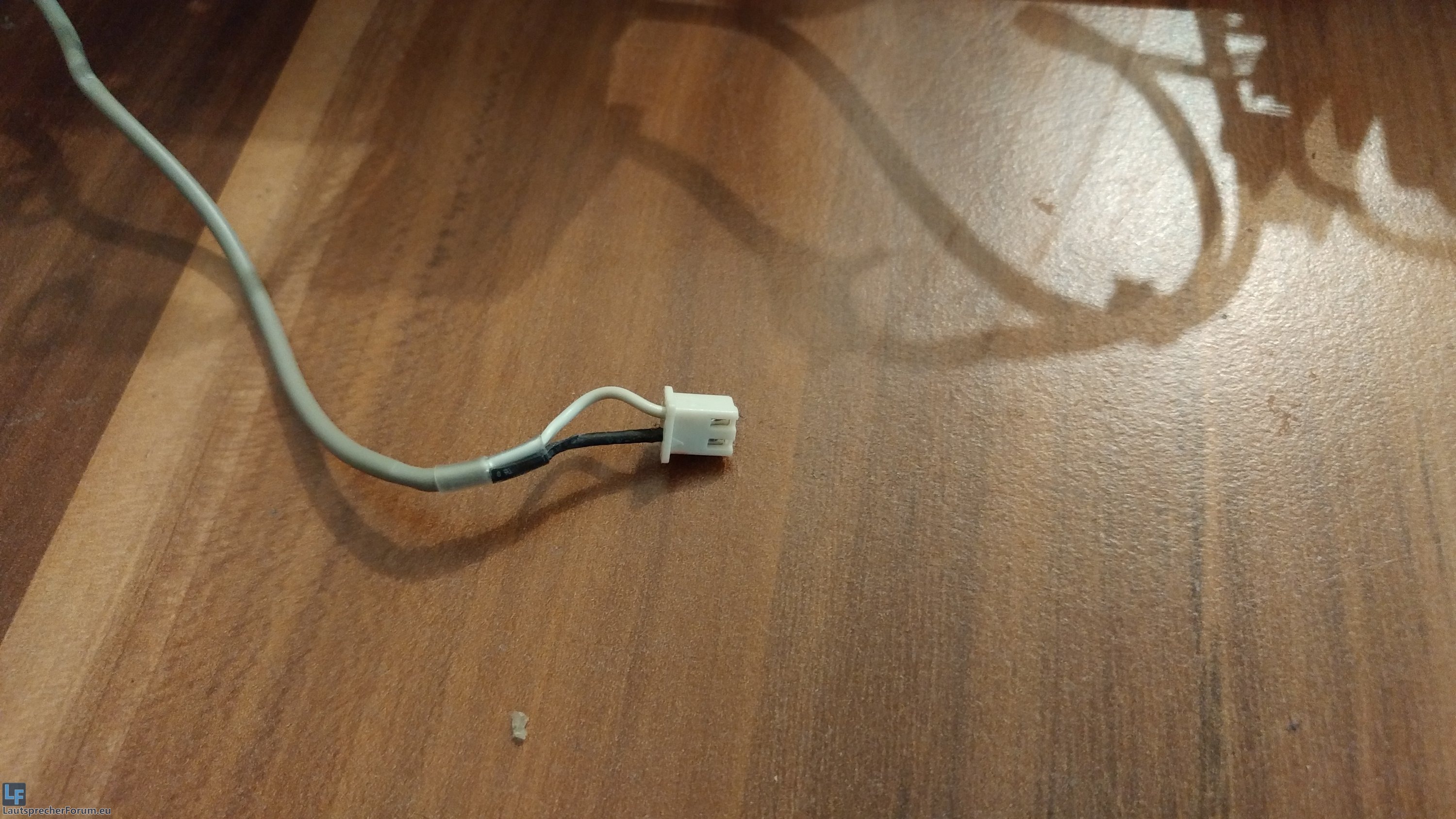

Dies ist das Kabel welches im vermeintlichen Lüfteranschluss im linken Kanal sitzt.
