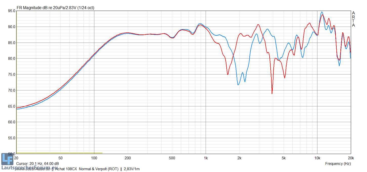

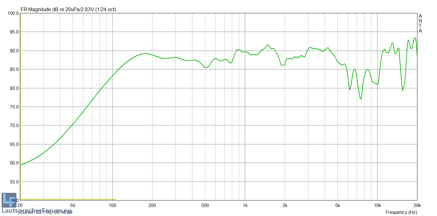

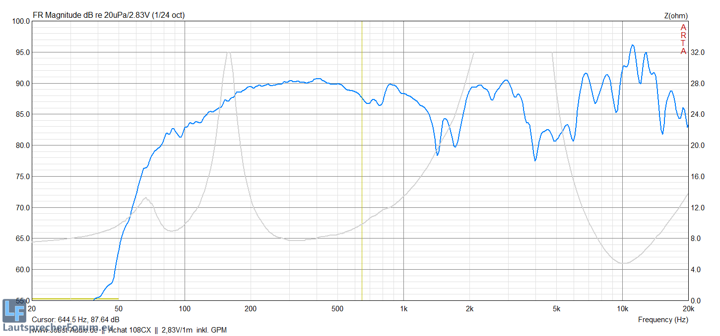

Leider taugt die Weiche wenig, ein -10dB Einbruch zwischen 1-2kHz UND nochmal zwischen 3,5-7kHz, samt Impedanzminimum von knapp 4 Ohm bei ca 10kHz.
Sicherheitshalber habe ich sogar 2 Kisten vermessen, mit und ohne Gitter, als auch verpoltem Hochtöner.

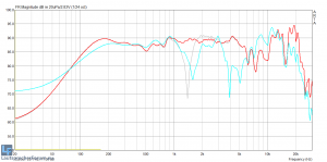

Hier die Messung der Achat 108 CX .
Am Stativ inkl. GPM:(Messung mit Gitter)
Am Stativ mit Gate. Normal (blau) und verpolt (rot): (Messung ohne Gitter)

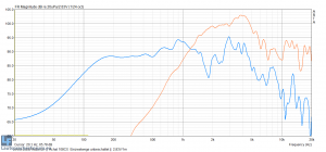

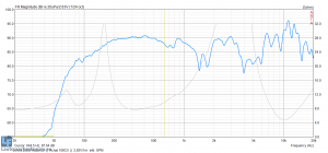

Einzelwege unbeschaltet:

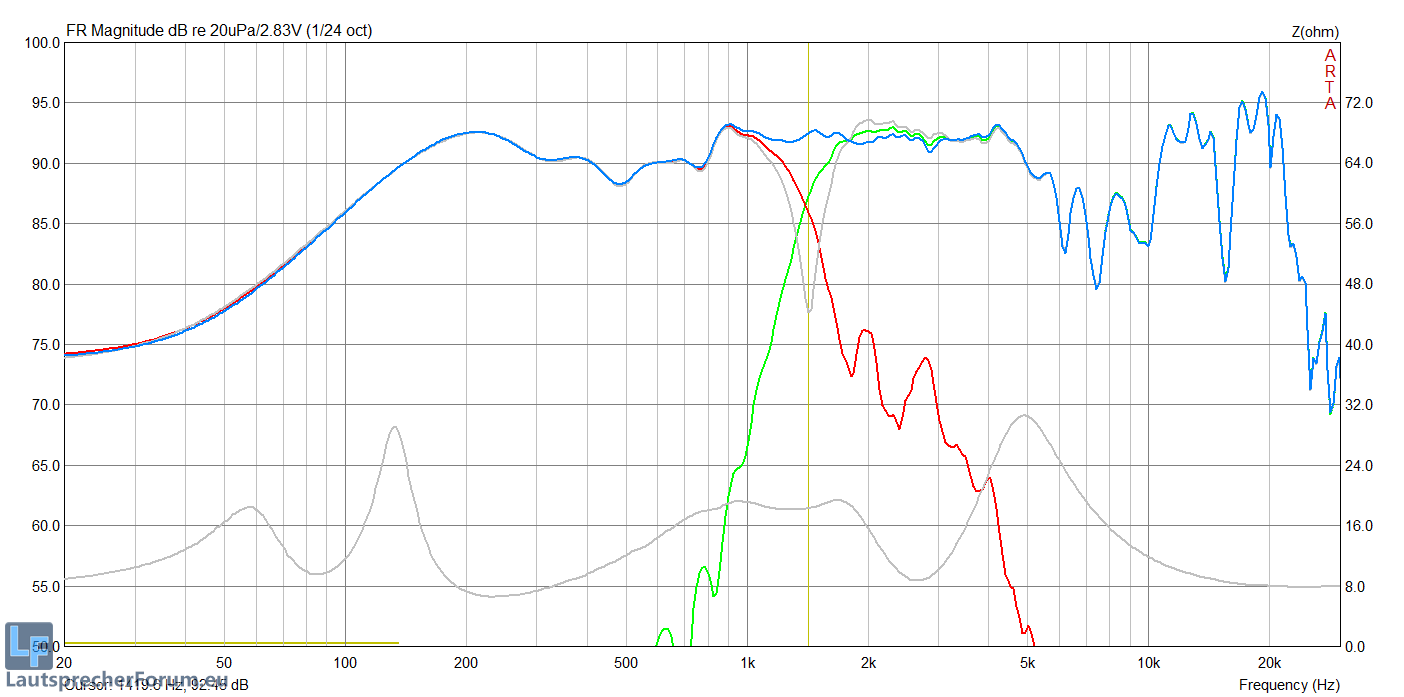

Die Messungen mit der Weiche sehen fast so aus, als ob der TMT nach oben kaum beschnitten ist (evtl. nur 6dB Tiefpass...?) oder sogar unbeeinflusst nach oben ausläuft (fast schon wie bei manchen Boxen für Bassgitarre) und dann der HT erst bei über 6 kHz so langsam in Schwung kommt.

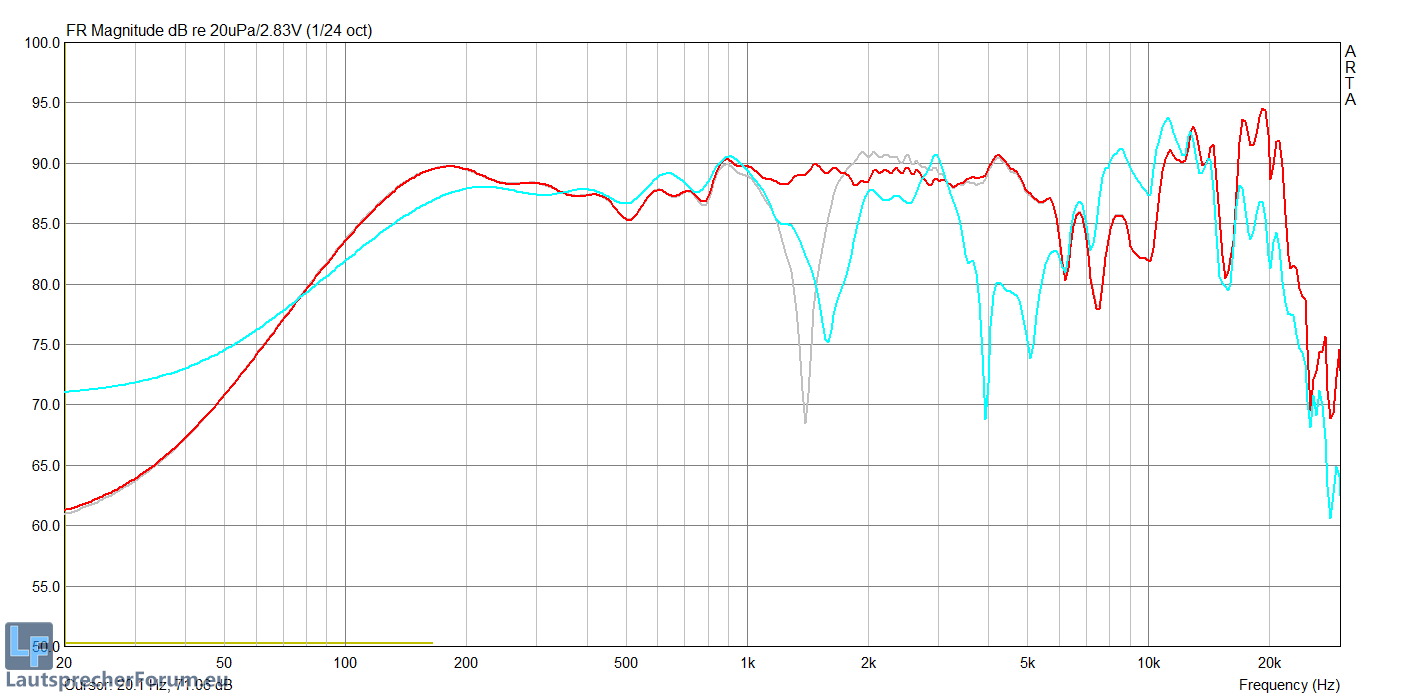

Aktueller Zwischenstand:
Obenrum muss man wohl mit dem Loch leben, das kommt einfach vom Hochtöner am Stummelhorn.
Wegbekommen geht zwar, aber das macht's viel viel zu aufwändig für die günstige Kiste.
Sooooo,
ich denke damit kann man doch erst mal arbeiten.
Grober Entwurf der Modweiche heute Nachmittag, die Weiche ist auch nicht sonderlich aufwendig geworden.
18/18, LPAD und ein LRC.
Das untere Loch ist komplett weg.
100% sauber wird die Addition mit einer preislich passenden Weiche leider nicht (CX-Typisch/SEO).
Das obere Loch konnten wir in einen unwichtigeren Bereich nach oben schieben und auch verkleinern.
Somit fehlt nur bisschen Brillanz, was aber auch gut gegen Zischlaute wirkt (Livesituation und hoher Pegel)
Grau: Verpolt
Hellblau: Original-Weiche

:shock: WOW - das ist mal ein ordentlicher Unterschied.
Verwundert hat mich das deutliche originale Mittenloch - das lag ja nu echt ungünstig. Auch die starke Senke in den HighMids finde in der Messung schade, die Verschiebung und Verkleinerung dürften sich sehr gut machen.
Wenns so klingt, wies sich nu schreibt, sollte das Ding nun echt gut funktionieren als Moni; mit praktischerweise geringerer Gefahr vom hohen Piep...
Well Done :top:
Ich hoffe, dass es so bleiben kann ;-)

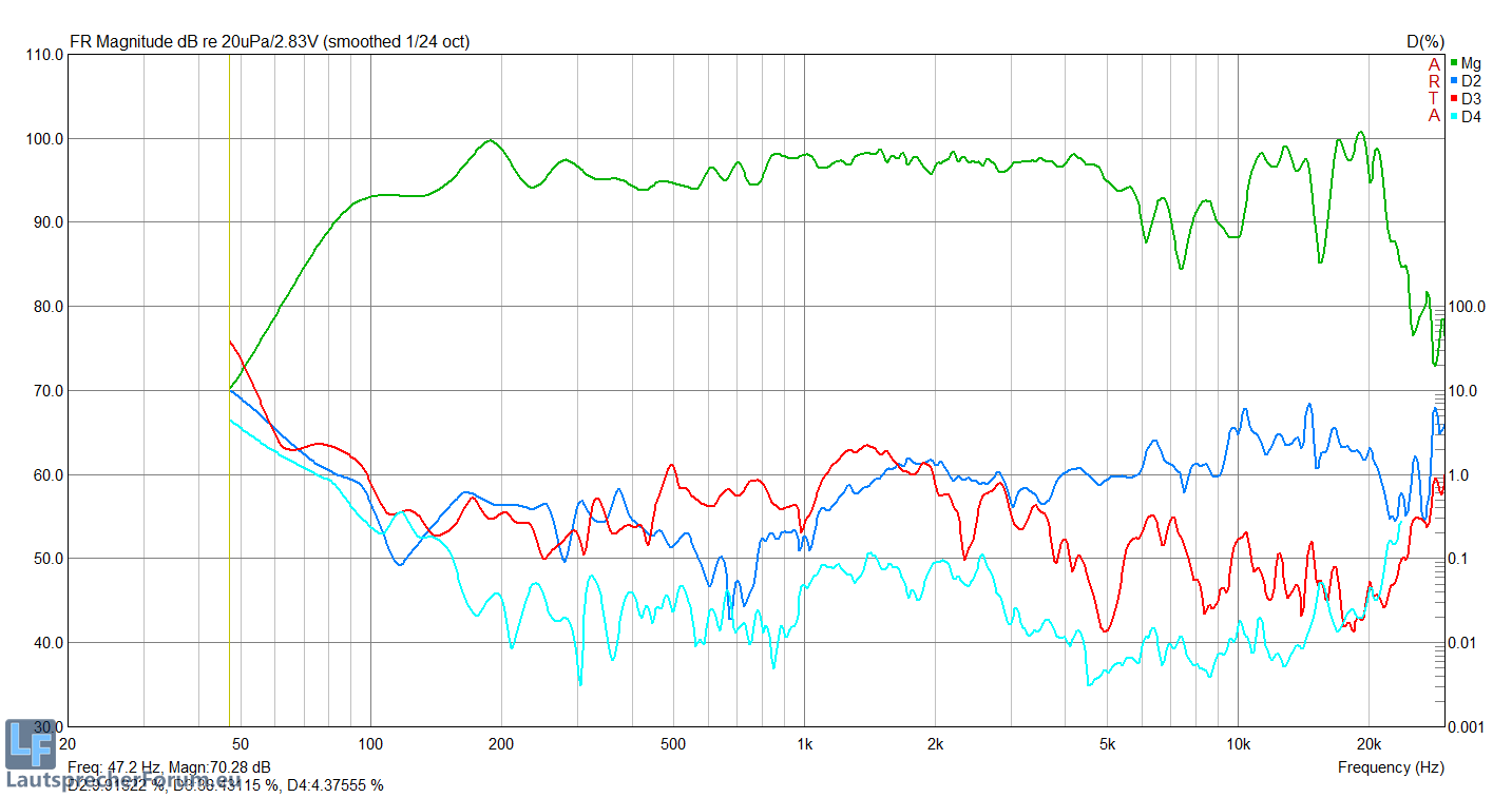

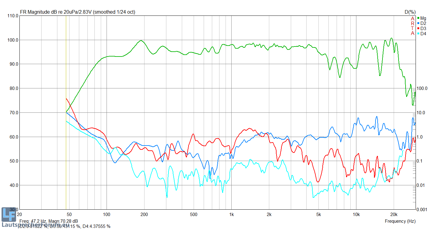

Der Klirr geht im Bereich 1,5kHz etwas hoch, um so lauter es wird, um so mehr gleicht er sich zum Bereich darunter an,
passt meiner Meinung nach unter Pegel so ganz gut.
Das Problem kommt vom Hochtöner, damit der Bereich geringer wird, muss hier akustisch weit oberhalb 2kHz getrennt werden,

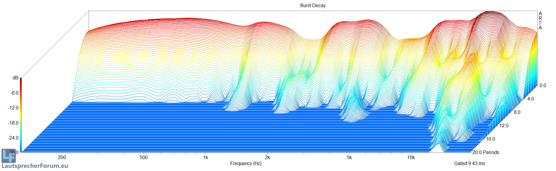

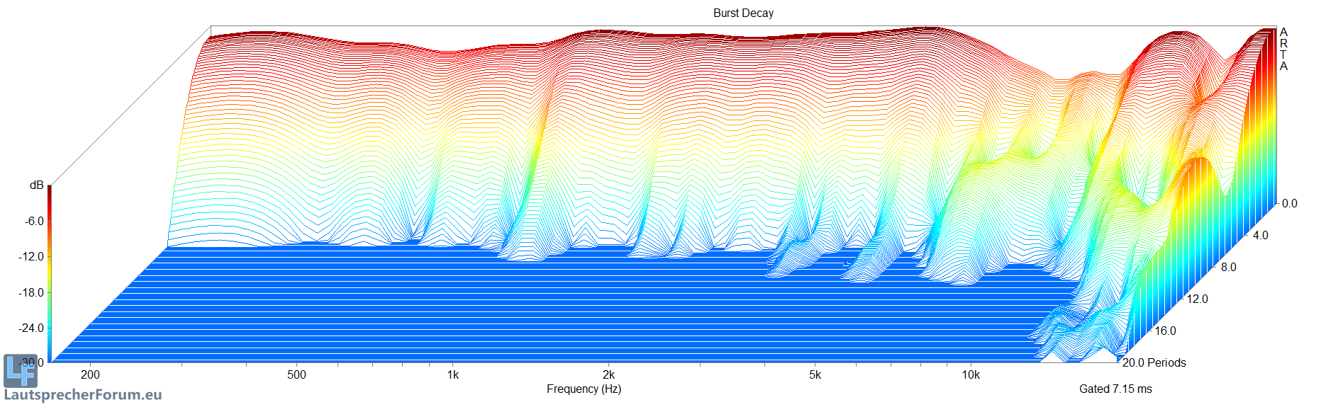

Ausschwingverhalten ist ebenfalls einwandfrei und die Impedanz ist sehr gutmütig.
