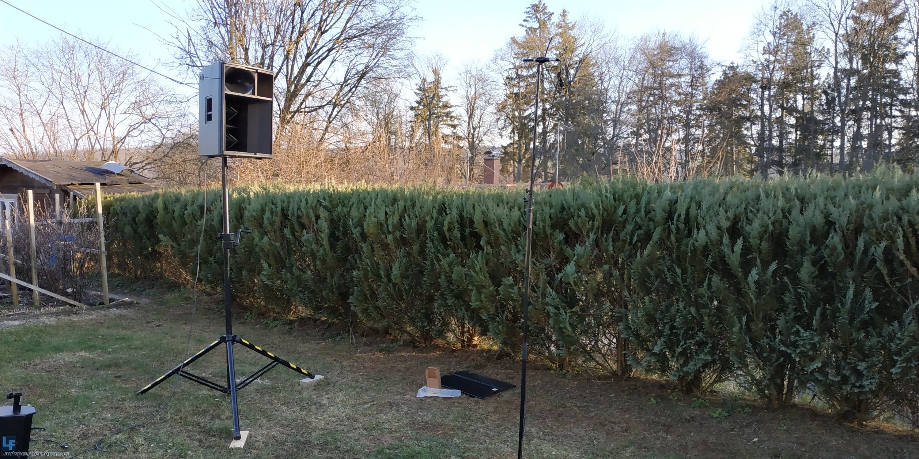

Der Messaufbau sah folgendermaßen aus:
Topteil auf Stativ, 2m Unterkante und Mikrofon in 2m Entfernung auf Höhe zwischen LF+HF. Messmikro war das EMC-40 mit Kalibrierung an einem Behringer UMC Interface.
Bevor ich die Messungen im Messsammelthread poste will ich sie erstmal hier präsentieren um sicherzustellen, damit ich beim Aufbau/bei der Messung keine Fehler gemacht habe.

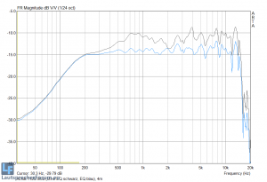

Achat 208H
Ich finde die Messung sieht gar nicht übel aus. Gemessen wurde ohne DSP Preset also nur Top an Amp. Bei der Trennung der Passivweiche fällt auf, dass der Übergang nicht 100%ig ist (Kerbe mit invertiertem HF könnte sauberer sein). Ich vermute mal, das liegt am unterschiedlichen SEO (LF ca. 38cm, HF ca. 25cm). Außerdem fällt die starke Kerbe bei ca. 13KHz auf.
Bin mit dem Topteil eigentlich sehr zufrieden. Nach dieser Messung stelle ich mir jetzt die Frage, ob es Sinn machen würde das Topteil aktiv zu trennen um eventuell eine noch bessere Trennung zu bekommen. Was meint ihr?

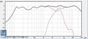

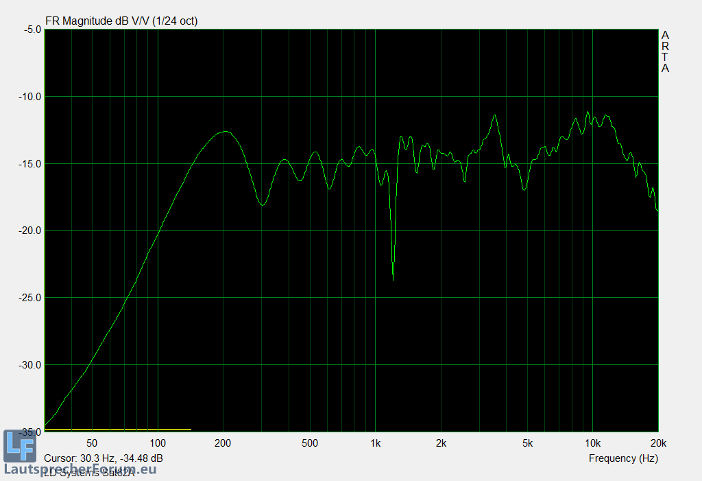

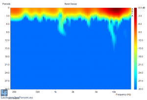

LD Sat62A
Grund für die Messung dieses Lautsprechers war, dass die Gehäuse (leider aus MDF) ziemlich kaputt sind. Bevor ich nun neue Gehäuse aus MPX baue wollte ich erstmal drüber messen um dann zu entscheiden ob es sich überhaupt lohnt.
Bei der Messung sieht man, dass es im Bereich der Xover bei ca. 3,8KHz ein Buckel von knapp 3-4dB gibt. Die Kerbe bei über 1kHz muss ich nochmal genauer untersuchen.
Würdet ihr euch die Mühe machen und neue Gehäuse bauen oder gleich auf was besseres setzen? Die LD machen nicht wirklich viel Pegel haben aber den Vorteil, dass sie schön voll klingen.
Jetzt würde mich interessieren, was ihr zu den Messungen sagt. Ich denke vor allem die Messung der Achat 208H wird hier sicher einige interessieren.

LD Sat62A

Das Mikro ist tatsächlich nicht waagerecht. Hab das gemacht, da der HF um 8° nach unten geneigt ist beim Top. Hab zum Vergleich auch eine Messung waagerecht gemacht und keine relevanten Änderungen festgestellt.stoneeh hat geschrieben: ↑29. Mär 2019 20:06 Messaufbau sieht jetzt mal so verkehrt nicht aus. Zwei Dinge fallen auf bzw rat ich dir an:
1. das Mikro sieht auf dem Bild nicht ganz gerade positioniert aus. Wenn die Ausrichtung per Auge nicht 100% klappt, evtl. Wasserwaage o.ä. verwenden.
2. messe nochmal ca auf doppelte Distanz. Untenrum wird's dann weniger aussagekräftig, das wissen wir ja - aber bei mir zmd. sind mit zunehmender Distanz etliche der Unschönheiten im Mittelhochton verschwunden bzw. waren weniger ausgeprägt.

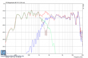

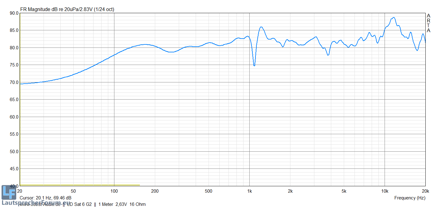

Das Sat 6 habe ich letzte Woche ebenfalls gemessen, 16 Ohm Version.
Allerdings keine Einzelmessungen und kein GPM (musste flott gehen, war für ne Installation).
Das schaut bei mir so aus: (Pegel auf 0,5W/1m)
Ich finde die Sat6 für's Geld eigentlich recht nett, auch wenn nicht perfekt.
Die 16er scheint wohl etwas ausgewogener zu spielen, schade, dass ich sie nicht wieder untersuchen konnte.
Wenn du einen Einsatzzweck für die Kiste hast und eh MPX rumfligt, zimmer ne Kiste drumrum, wieso auch nicht.

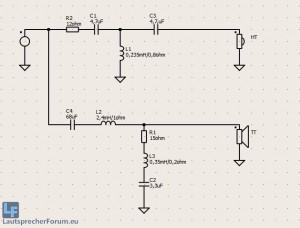

Die LD-Sat 62 hat in Reihe zum TT einen 100uF Cap, der einen Passiven Lowcut darstellt. Der Tieftöner ist nicht wirklich belastbar und wird so vor zu viel Energie im Bass geschützt. Der Hochtöner ist mir um 10kHz deutlich zu laut gewesen, weshalb ich die Weiche etwas modifiziert habe. Ich hoffe, dass ich den Weichenplan noch irgendwo habe.

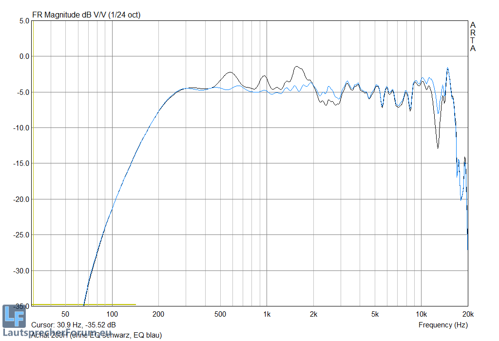

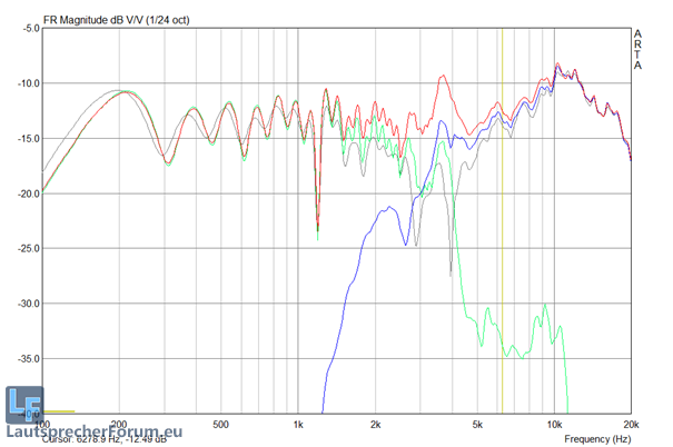

So der Tipp vom Jobsti mit einem 7ms Gate zu messen war sehr gut
Achat 208H
Folgende EQs wurden gesetzt:
568Hz -3dB Q7.9
957Hz -2dB Q7.9
1.6kHz -3.5dB Q6.3
2.51kHz +2dB Q5
12.5kHz +5dB Q10 (macht es Sinn hier noch einen EQ zu setzen?)

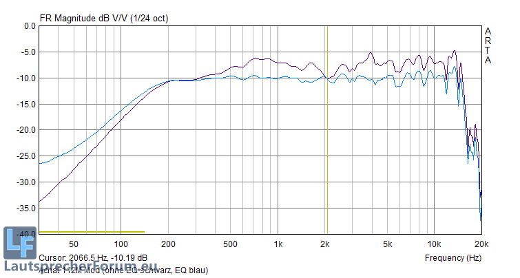

LD Systems Sat62A
Achat 112M Mod
805Hz -3.5dB Q1.4
1.64kHz -2dB Q8.9
2.03kHz +2dB Q8.9
3.93kHz -3dB Q10
2.98kHz -3dB Highshelf 6dB/Oct (Gemessen wurde ohne Gitter, ich denke mit Gitter kann man diesen auch weglassen)
Da ich in einem Wohngebiet gemessen hab konnte ich den Unterschied mit EQ/ohne EQ nicht richtig gegentesten. Ich werde das aber demnächst noch machen. Alle EQs sind für den Behringer DCX. Gemessen wurde nur auf Stativ ohne GPM.

Beim 112-Mod würde ich das untenrum gar nicht ausbügeln, denn das wird in deiner Messung eh nicht 100% genau sein dank dem Gate,
dazu müsstest du GPM nutzen.
Deine Kiste wird dadurch sicher auch fetter klingen, dafür werden aber auch die DSP Settings netmehr 100% passen und als Monitorbox wird's evtl. sehr dick vom Sound.
Am Ende muss aber dein Ohr entscheiden
Siehe das Update zu den Fullrange-DSP Settings:
viewtopic.php?f=119&t=6035
Was das kleine Loch bei 2 kHz angeht, das musste erst mal etwas genauer untersuchen,
Mikro leicht höher oder tiefer machen, evtl. ist das dann sogar schon weg und du kannst dir EQ sparen.
Oder auch al in 2-4 Meter messen.
Meine Meinung zum EQ:
Man muss nicht zwingend alles ausbügeln, zu viele EQs können in einer Messung schön aussehen,
klanglich sich aber genau Gegenteilig auswirken.
Vor allem EQ reinschieben kann oftmals schlechter klingen, als das Loch zu belassen wie es ist (vor allem Schmalbandige, siehe den beim 208 ganz oben, spar dir das),
bei sowas also unbedingt AB Vergleich-hören.
Beim 208 schaut das alles einwandfrei aus, nur den ganz obenrum kante dir vermutlich sparen.
Den bei 2kHz einfach ma AB hören und dann entscheiden (auch unter Winkel)
Themenstarter - Stagehand
- Beiträge: 333
- Bedankung vergeben: 33 Mal
Re: Topteilmessungen mit Arta (Achat 208H, LD Sat62)
Du meinst den Filter bei 805Hz? Ich dachte bei der Stativmessung kann ich alles ab ca. 500Hz berücksichtigen. Werde es aber nochmal mit GPM nachprüfen.Jobsti hat geschrieben: ↑1. Apr 2019 17:42 Beim 112-Mod würde ich das untenrum gar nicht ausbügeln, denn das wird in deiner Messung eh nicht 100% genau sein dank dem Gate,
Am Ende muss aber dein Ohr entscheiden![]()
Wieso meinst du das es mit meinem Flat-EQ fetter klingt?
Wird auf jeden Fall noch ausführlich gehört
Hab auch zur Kontrolle noch in 4m Entfernung gemessen:
- Beiträge: 8762
- Bedankung vergeben: 311 Mal
- Bedankung erhalten: 1047 Mal
Cool, Serienstreuung
Hole das ganze auf jeden Fall mal GPM nach, der Buckel um 800Hz erscheint mir ziemlich krass im Vergleich zum Bereich darunter.
So heftig sollte die Streuung eigentlich nicht sein, ich habe jetzt sicher schon über 5 verschiedene Achat-Mod vermessen,
die waren alle ziemlich nah am Original von damals.
Du glättest ja obenrum und mittig, das Bassbereich bleibt identisch,
entsprechend wird dieser im Verhältnis lauter. Deswegen "bassigerer" Sound.

Schaut richtig gut aus inzwischen
Mit den eqs wirklich mal testen, manches wirst du nach dem Ohr als entbehrlich ansehen - wobei u.U. auch die Anwendung eine Rolle spielen kann. Dann können +-2/3 db zb im Präsenzbereich der Sprache plötzlich entscheiden, ob es mulmig, verständlich oder nervend ist. Hilft nur hören.
Den EQ bei 12,5 kHz kannste vergessen - hört eh kaum noch jemand. (Durchschnittsgehör / live ...)

Ach das hab ich total vergessen. Habs mir extra noch im Handbuch durchgelesen und in Arta geschaut wo die Funktion versteckt ist.stoneeh hat geschrieben: ↑1. Apr 2019 23:50 Deswegen mein Rat am Anfang des Threads zum Burst Decay. In der Darstellungsform sieht man die Nachschwinger deutlich besser / klarer als im Frequenzgang.
Schwierig ist dran auch nix. Normal im ARTA die Impulsantwort aufnehmen, und dann unter Registerkarte "Analysis -> Burst Decay".. oder im Hauptfenster etliche Buttons rechts von "FR", -> "BD".
Jetzt hab ich leider nur noch die letzte Messung von dem LD Top drin (sollte mir doch mal die Vollversion kaufen damit ich speichern kann
Hab ich das richtig verstanden, dass je mehr Perioden eine Frequenz hier zum Ausschwingen benötigt, desto wahrscheinlicher ist es, dass eine Resonanz (Material, Gehäuse o.ä.) Schuld dran ist?

Ne Messung finde ich leider nicht mehr...Marius hat geschrieben: ↑1. Apr 2019 17:33Wär interessant. Hast du eine Vergleichsmessung gemacht?Heini hat geschrieben: ↑30. Mär 2019 22:15 Die LD-Sat 62 hat in Reihe zum TT einen 100uF Cap, der einen Passiven Lowcut darstellt. Der Tieftöner ist nicht wirklich belastbar und wird so vor zu viel Energie im Bass geschützt. Der Hochtöner ist mir um 10kHz deutlich zu laut gewesen, weshalb ich die Weiche etwas modifiziert habe. Ich hoffe, dass ich den Weichenplan noch irgendwo habe.
Übrigens die LD Sat 82 ist deutlich geiler. Die kann schon richtig Tiefton und klingt ausgewogen.
Aber die Simu und den Weichenplan. Kannst schnell selbst testen.
Spulen können alle so bleiben. Nur die Caps und Widerstände müssen getauscht werden. Also nur ein paar Cent + Arbeitsaufwand.
Als Widerstände reichen die kleinen 5W aus. Die kannst stehend auf der Platine verlöten, dann passt das alte Platinenlayout auch noch.
