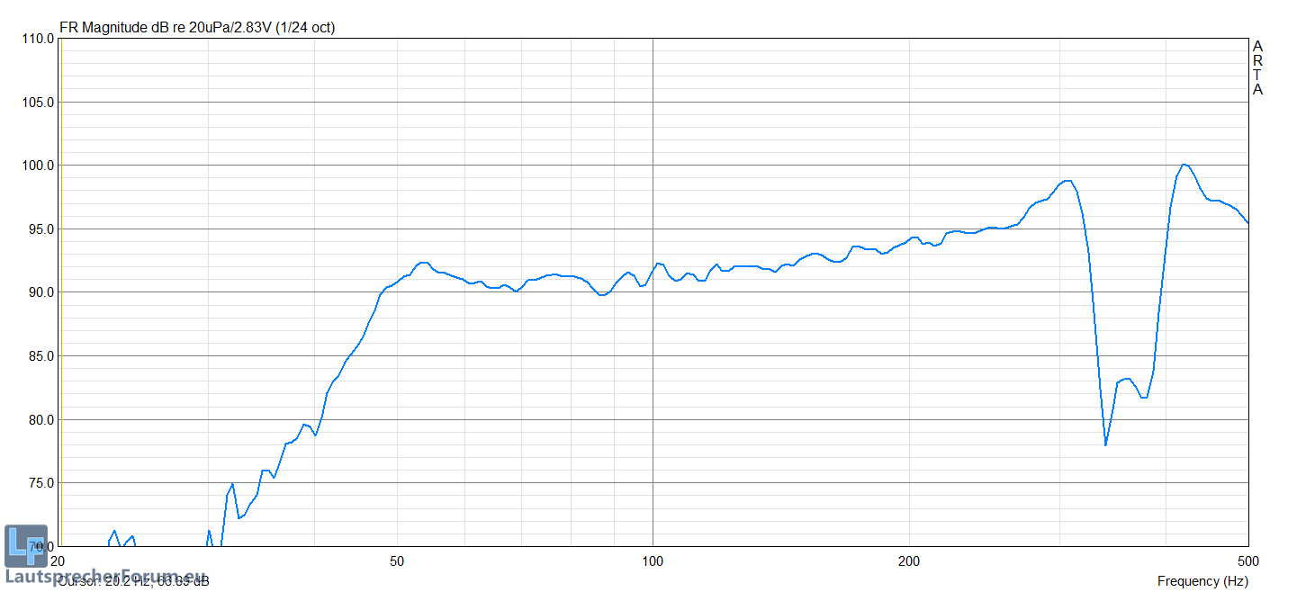

► Messung 1x10 ProtoSubwoofer

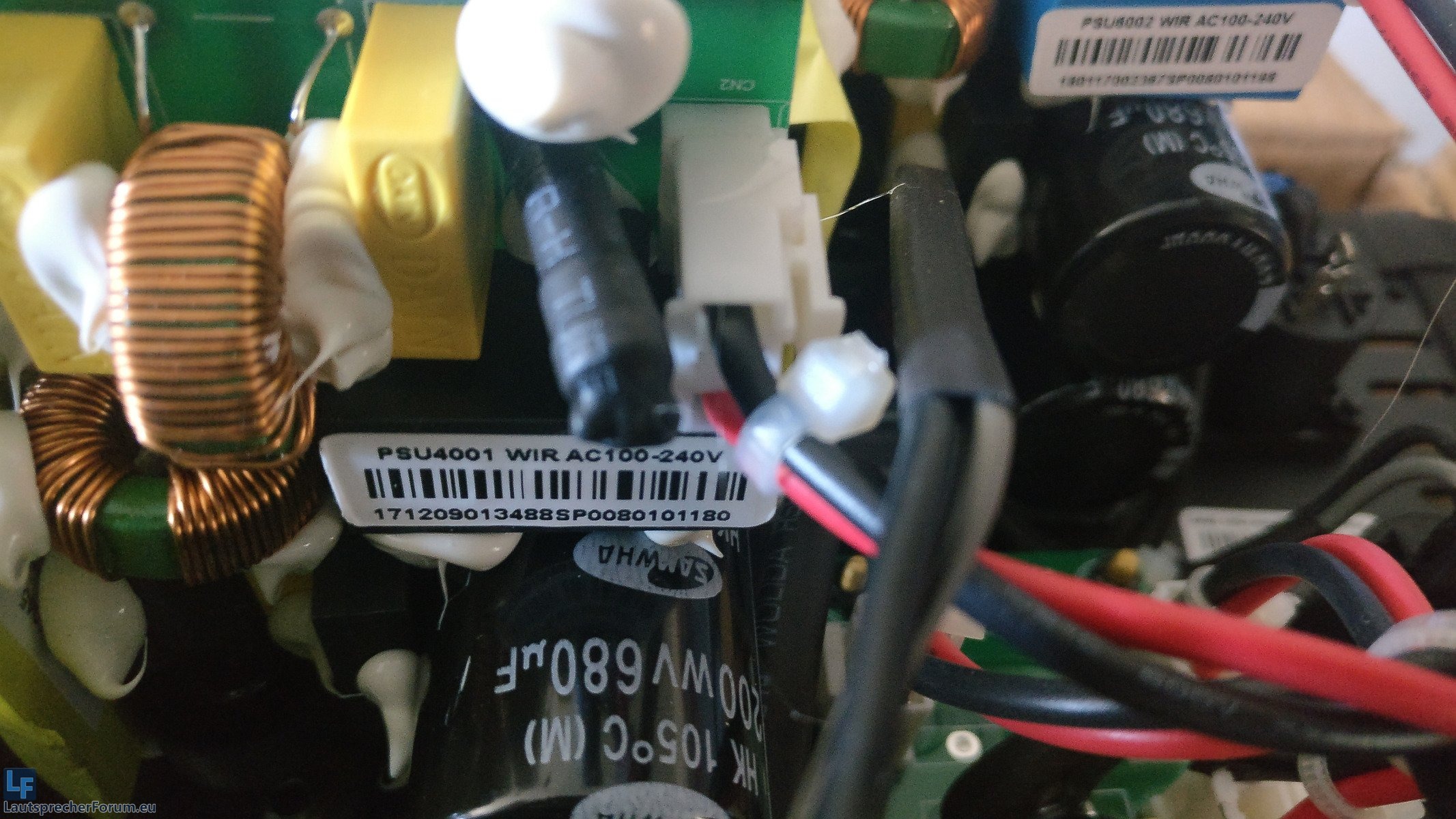

Verbaute Hardware:
2x Hypex UcD400 OEM mit jeweils einer PSU6002
1x SpeakerConnection DSE600 (2-CH Amp) mit einer PSU4001
Als DSP ein üblicher ADAU 1701 (DSP-Board vermutlich ebenfalls von SpeakerConnection)
DSP kann man mit üblichen USB Programmern programmieren,
allerdings sind 2 Pins im Gegensatz zur üblichen Belegung vertauscht.
Die beiden Hypex sind zusammen gebrückt und sollten in der Theorie keine 4 Ohm mitmachen (BDA gibt keine 2 Ohm an, nur indirekt),
allerdings befeuern sie bei mir schon seit Wochen einen JL-Sub212 anstandslos ;)

Zur Programmierung des Dave Moduls habe ich direkt nochmal zwei Fragen:
1. Kannst Du mir verraten welche PINs am Programmieranschluss des DSP Boards vertauscht ist?
2. Welches USB Board hast Du für die Programmierung genutzt?
EDIT: Frage 3.: Hast Du das bestehende Setup ausgelesen? (Mit welchem Setup betreibst Du eigentlich den JL-212 Sub z.Z.?)
Die Info würde mir sehr helfen.
Vielen Danke im Voraus!
