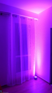

Anbei noch ein paar Testbilder:
- Für diesen Beitrag von TomTo bedankten sich 2 Nutzer:
