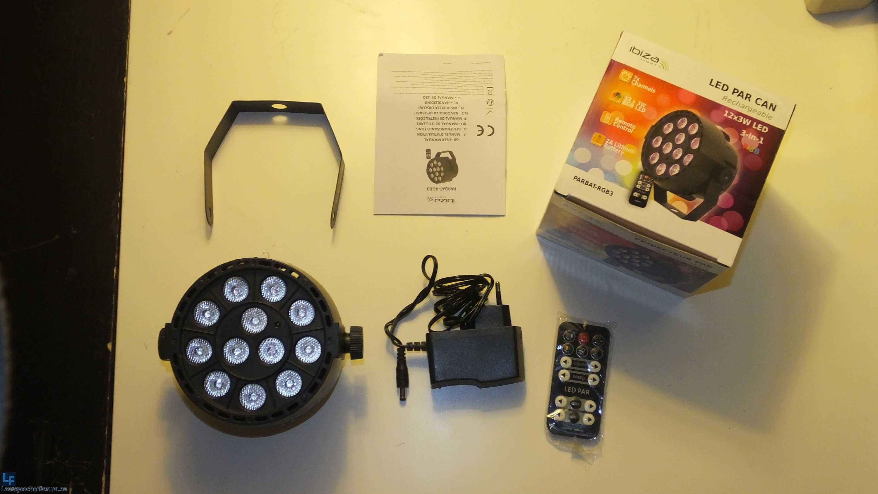

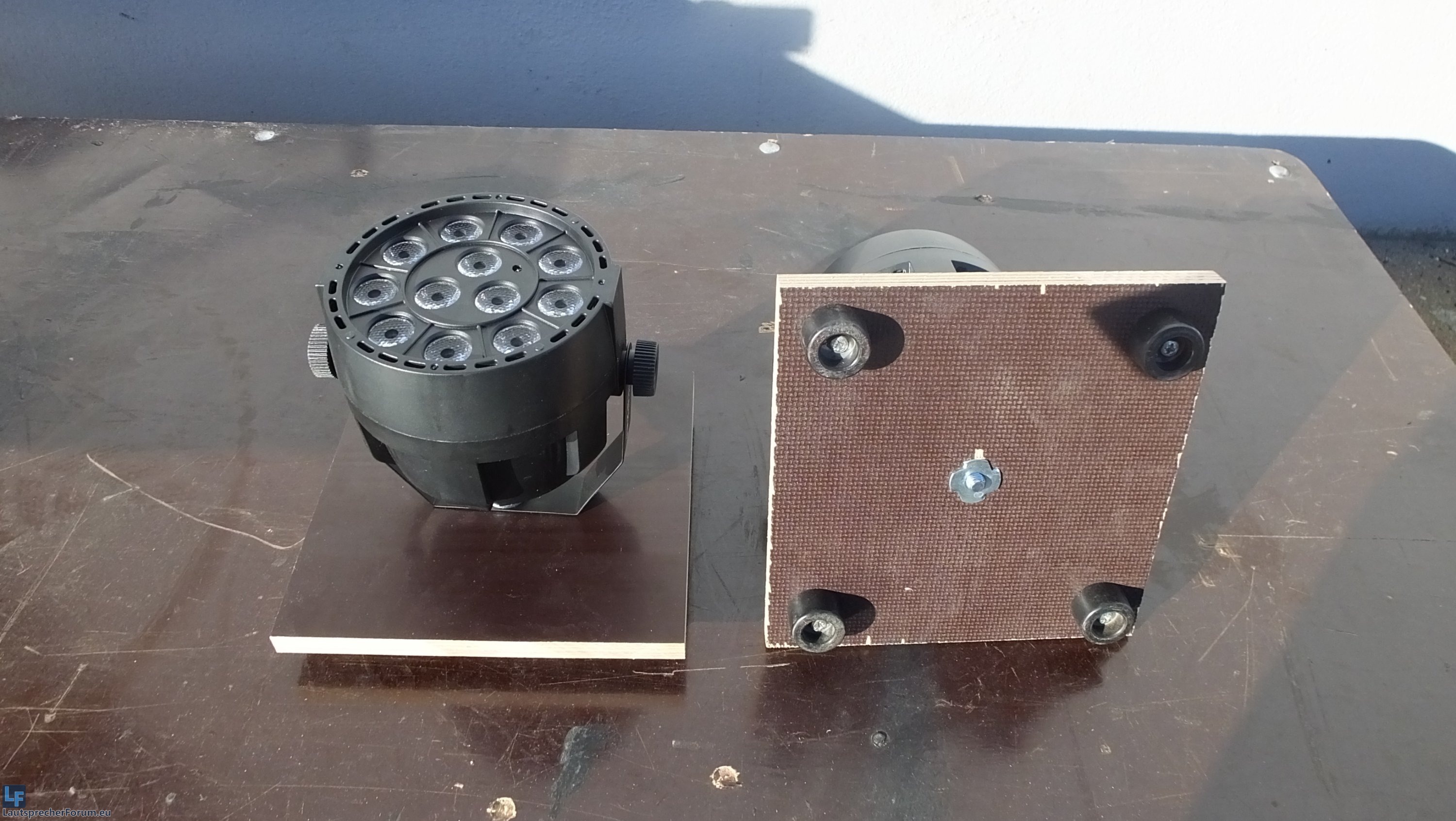

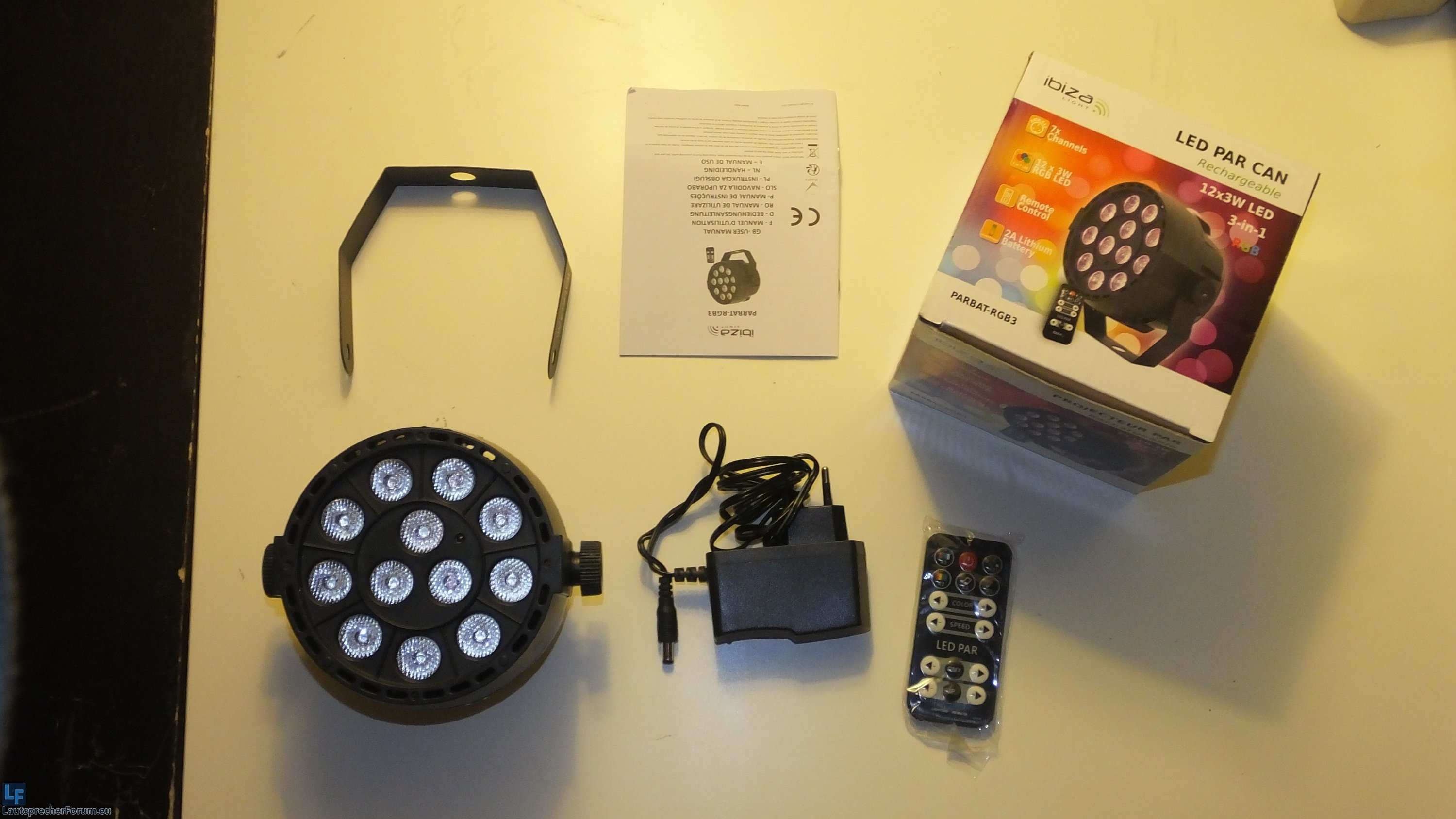

Hier nun mal ein Bild des Gerätes:

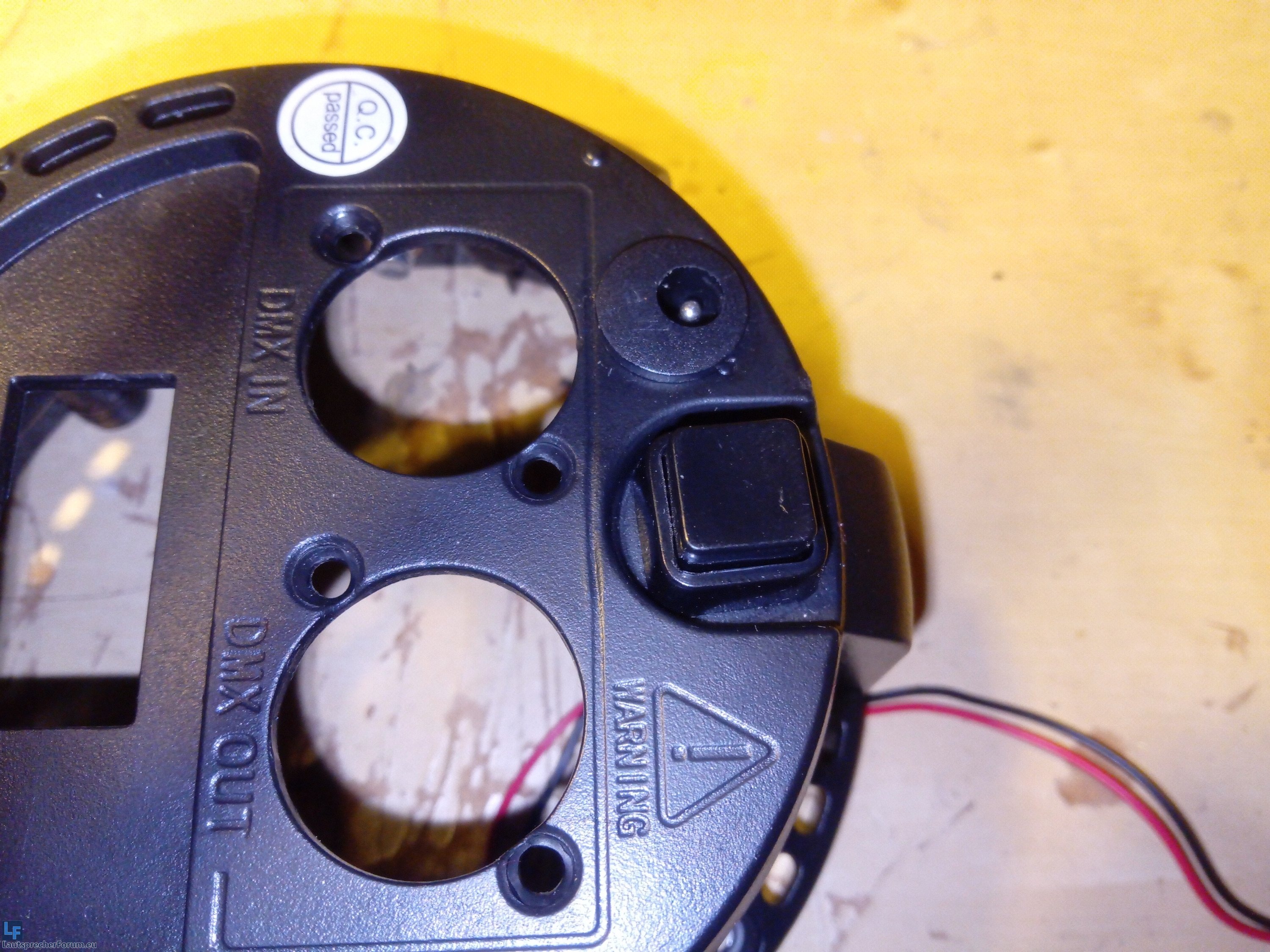

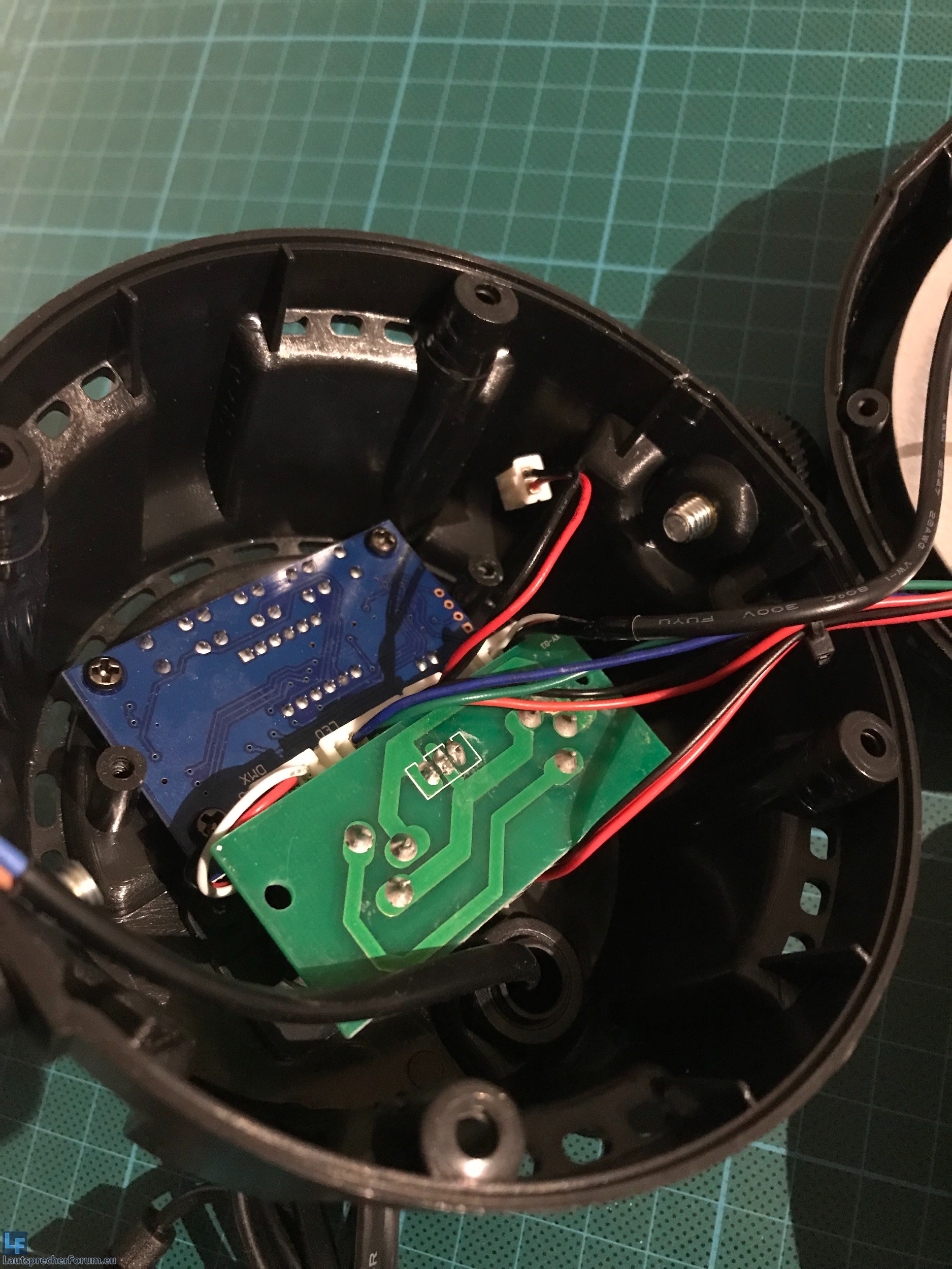

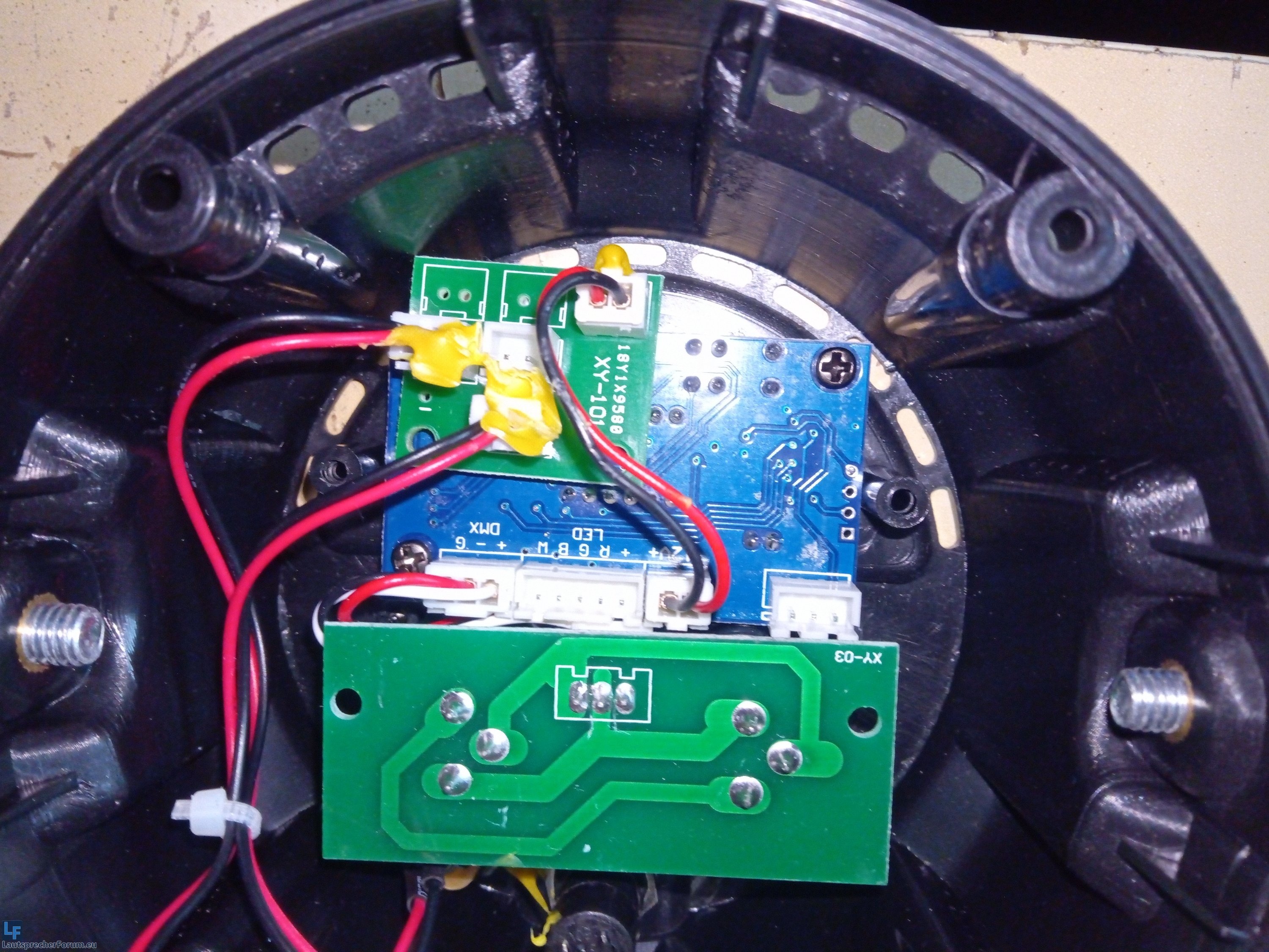

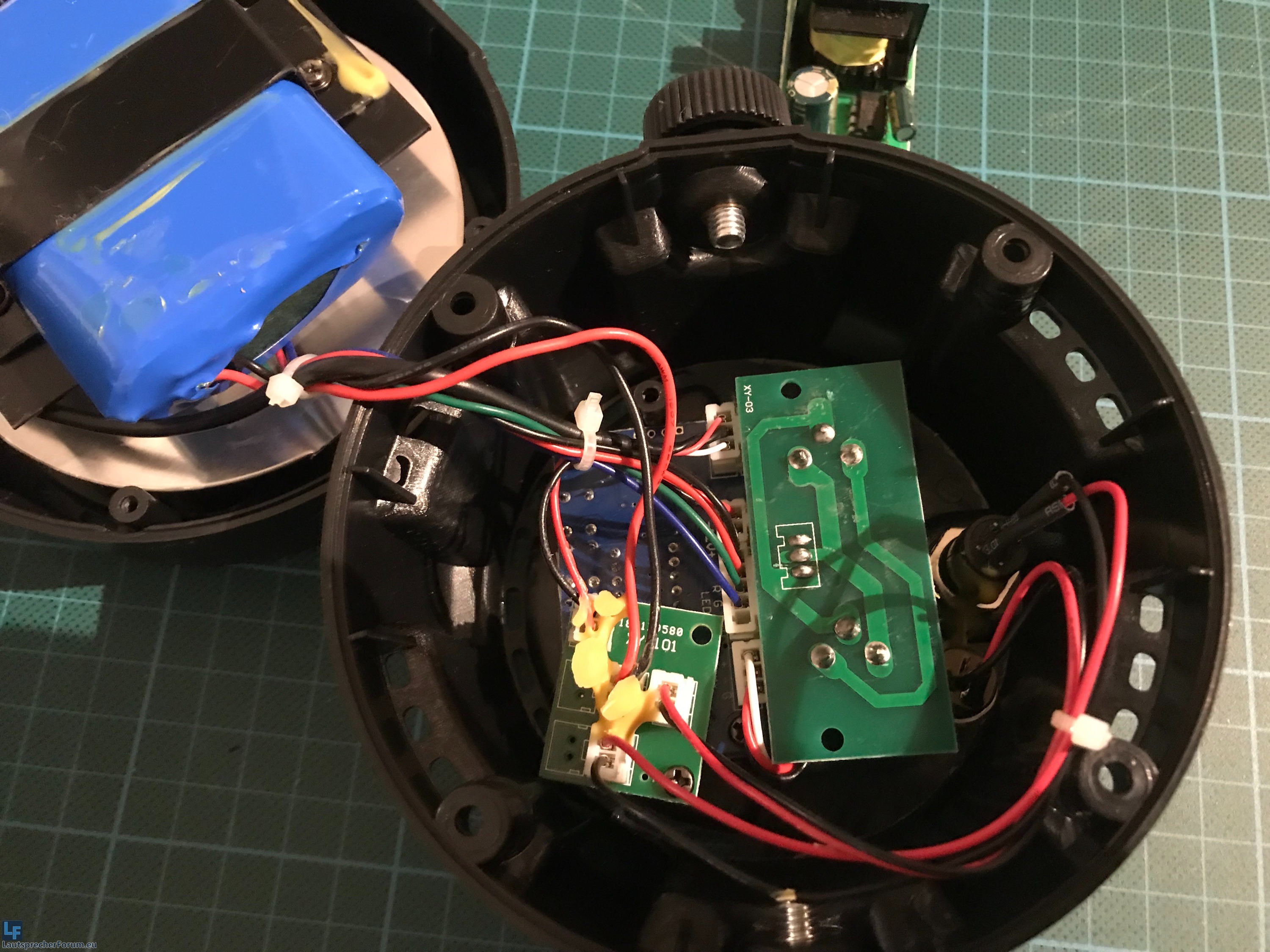

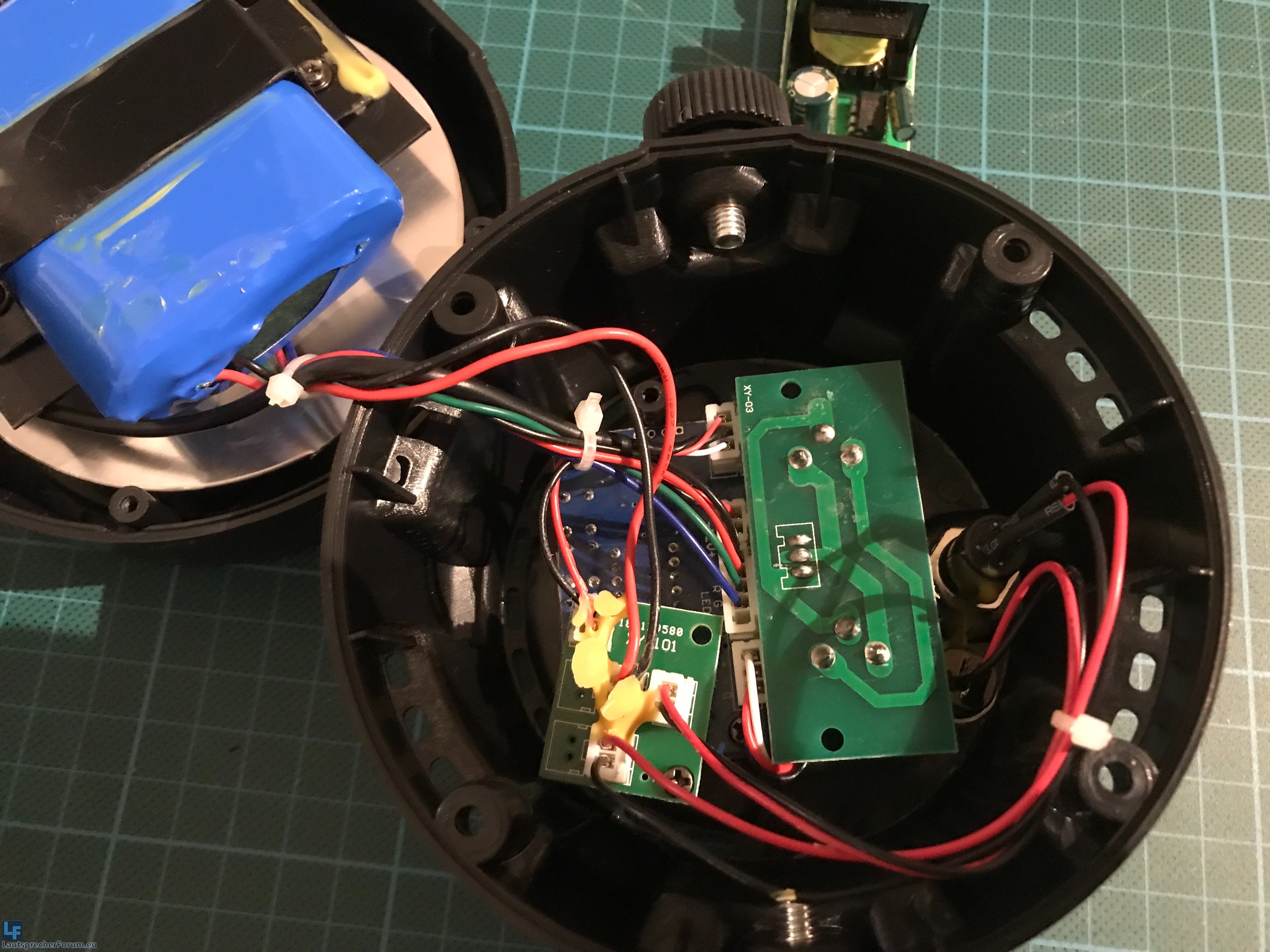

Öffnen des Gehäuses und erste Inspektion:
Bei dem Akku handelt es sich um ein "Gilda 11,1V 2AH Li-ion Battery Pack"

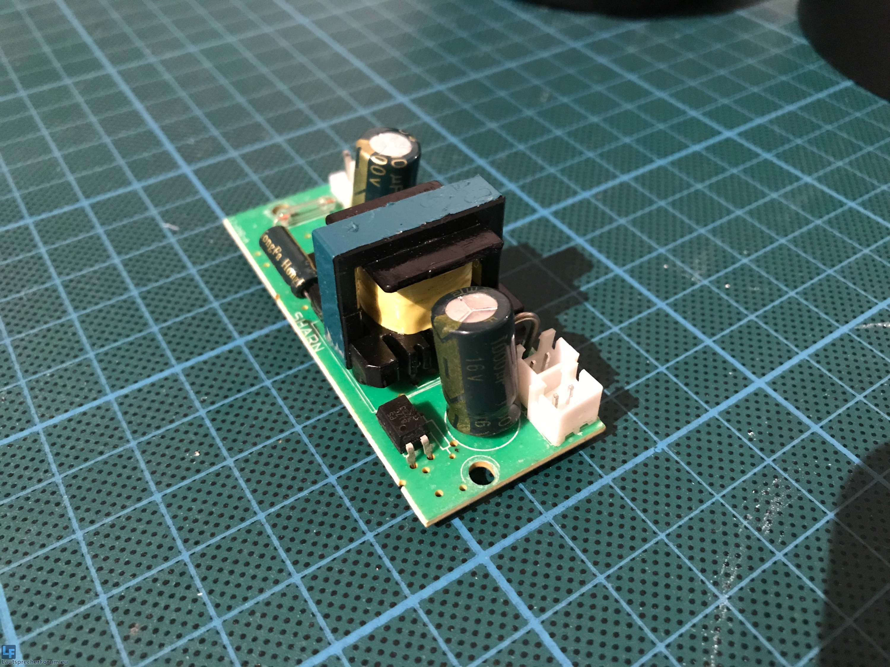

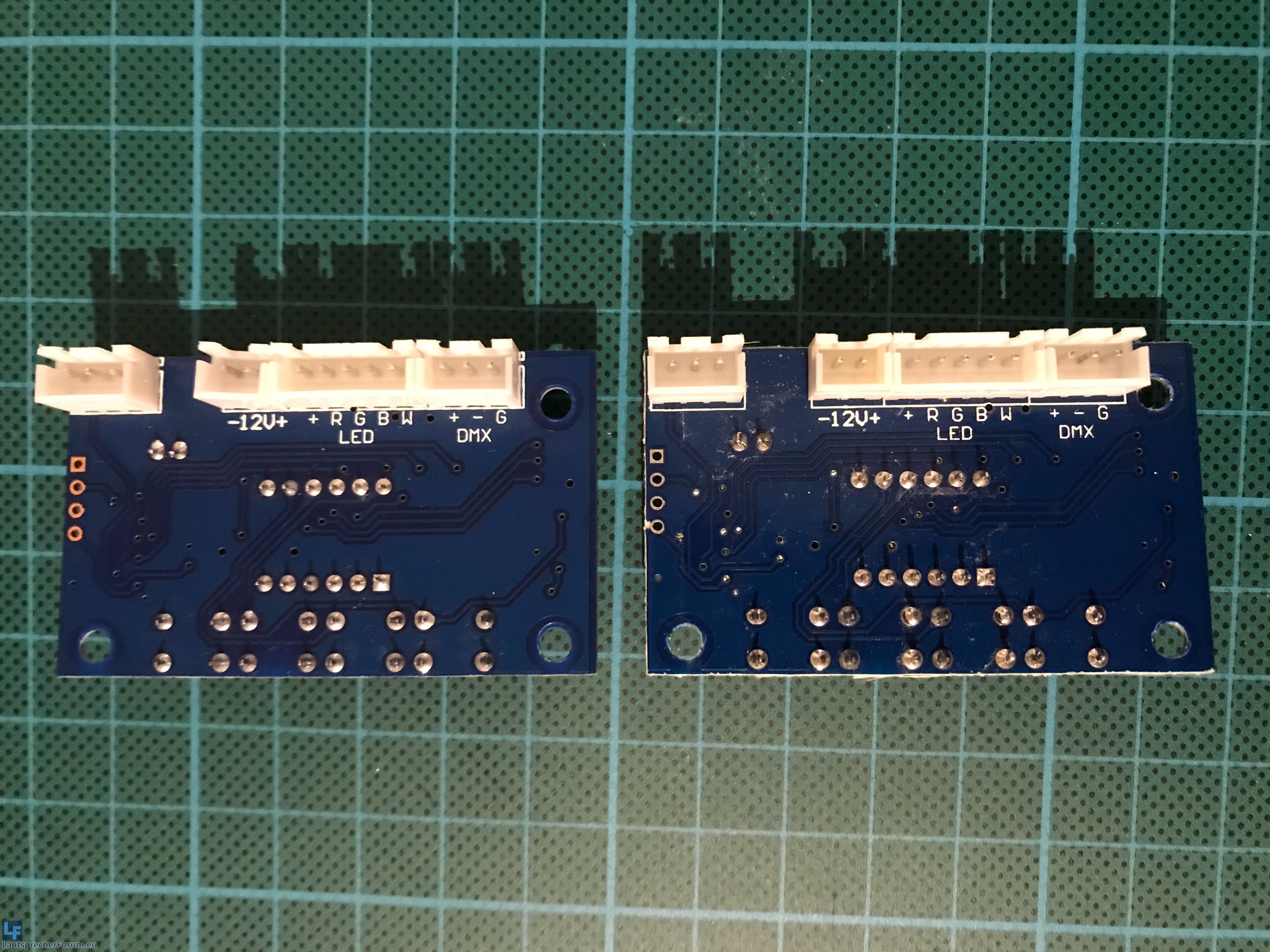

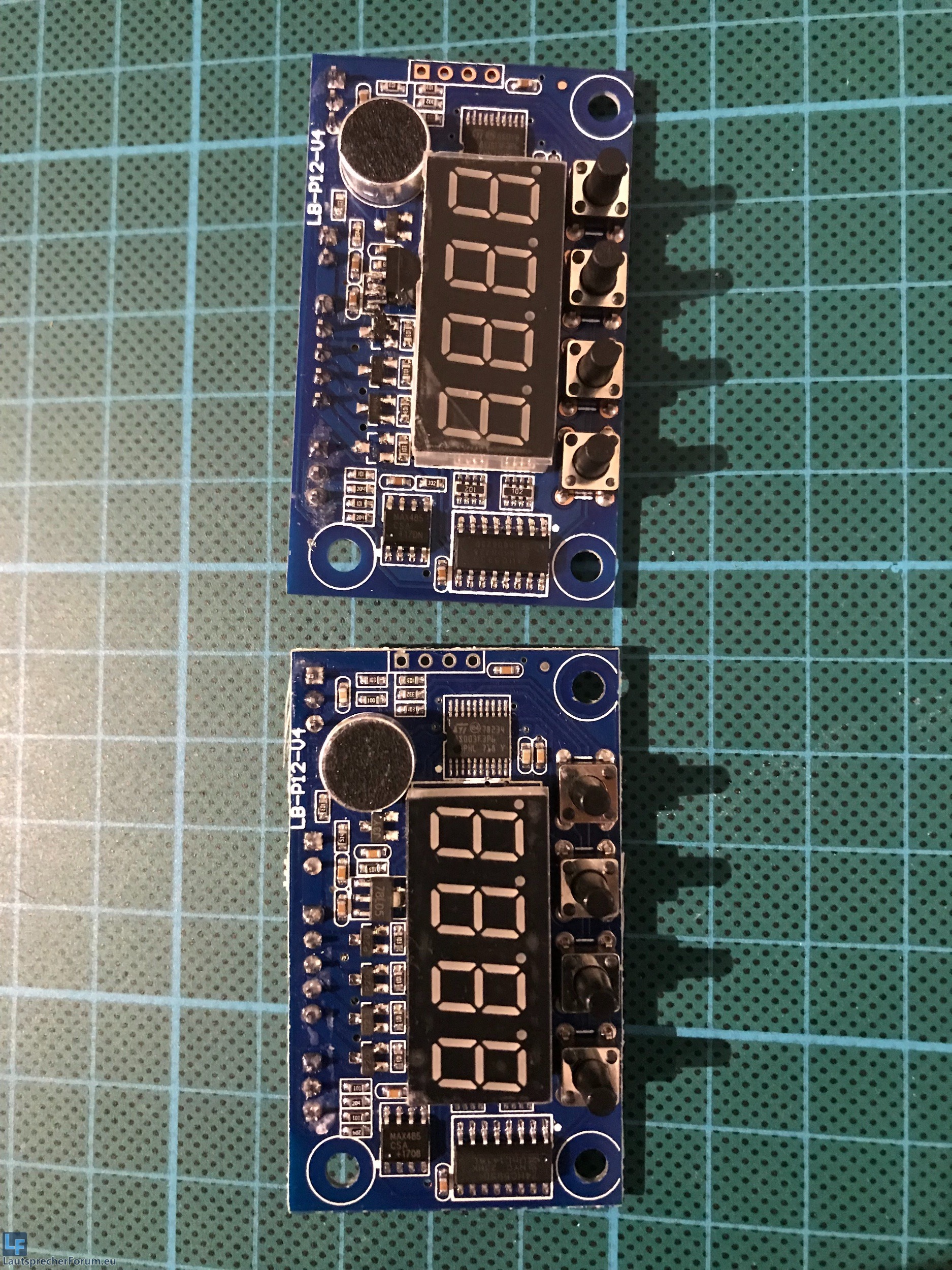

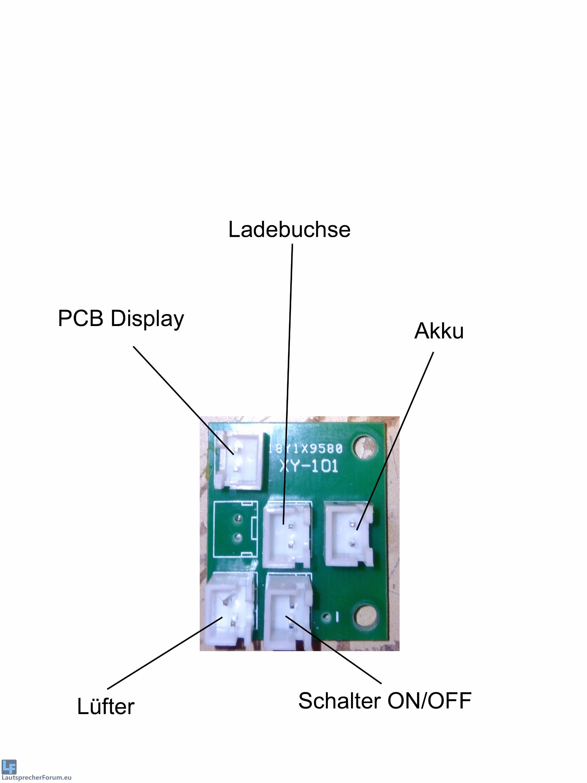

Im Inneren des Gehäuses finden wir eine kleine Platine mit mehreren 2-Pin Sockeln, welche als Stromverteiler fungiert. Diesen habe ich als erstes um einen weiteren Sockel erweitert, um daran später die Lüftersteuerung und den Lüfter anzuschießen:
Neben dem PCB vom Display befinden sich zwei Plastiksockel die keinerlei funktion erfüllen. Damit der neue Akku später Platz finden kann, müssen diese Sockel weg!

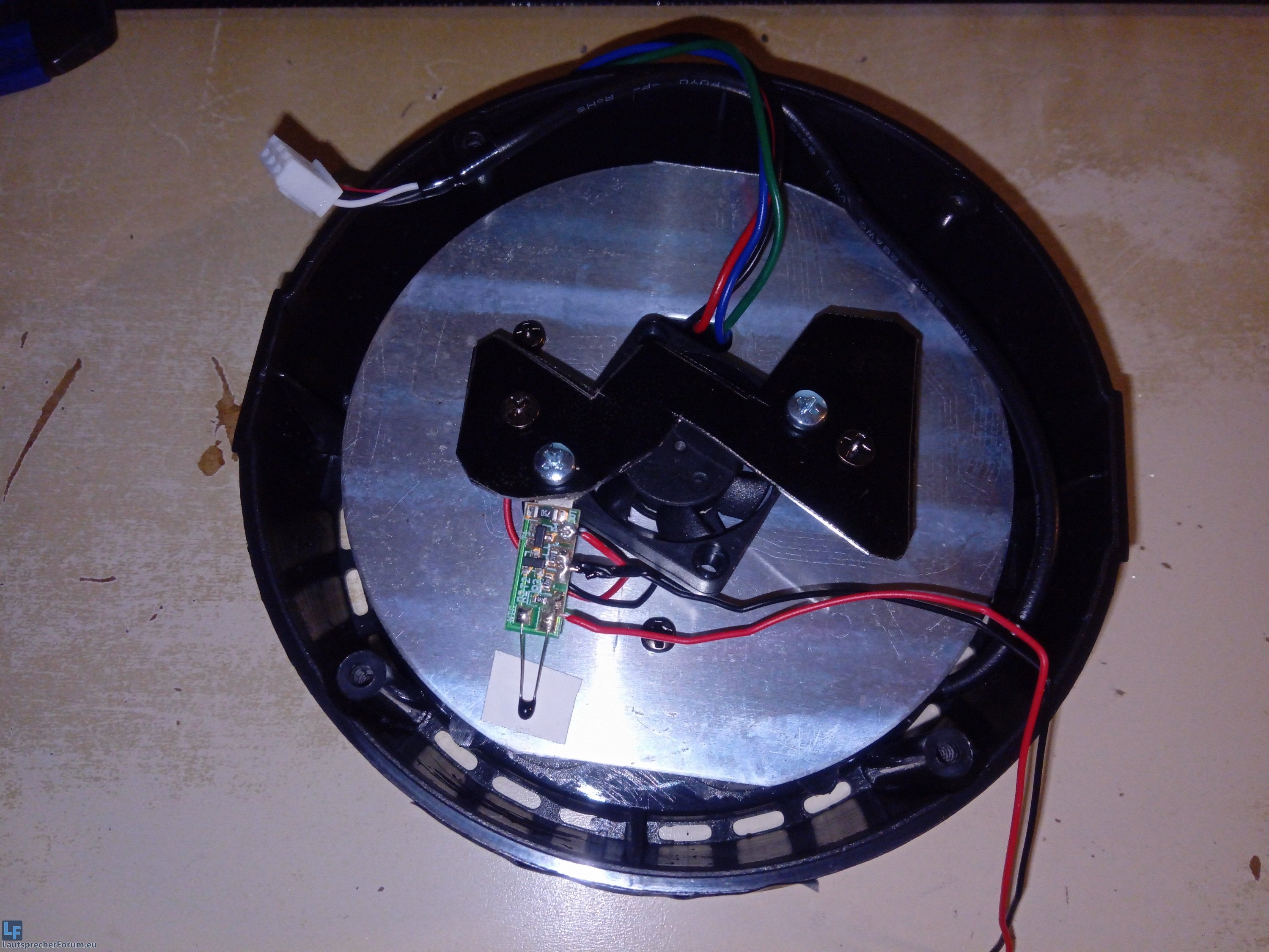

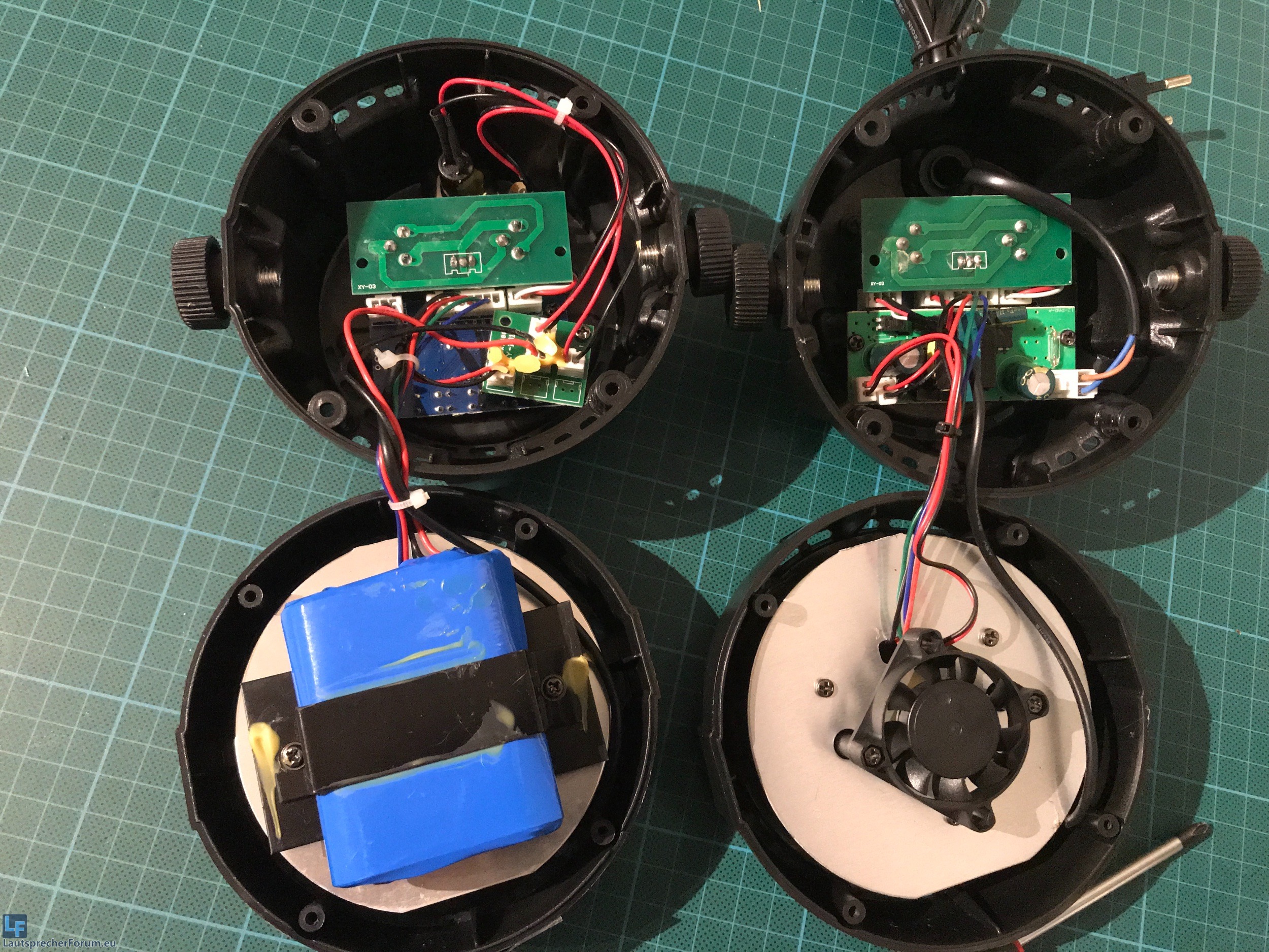

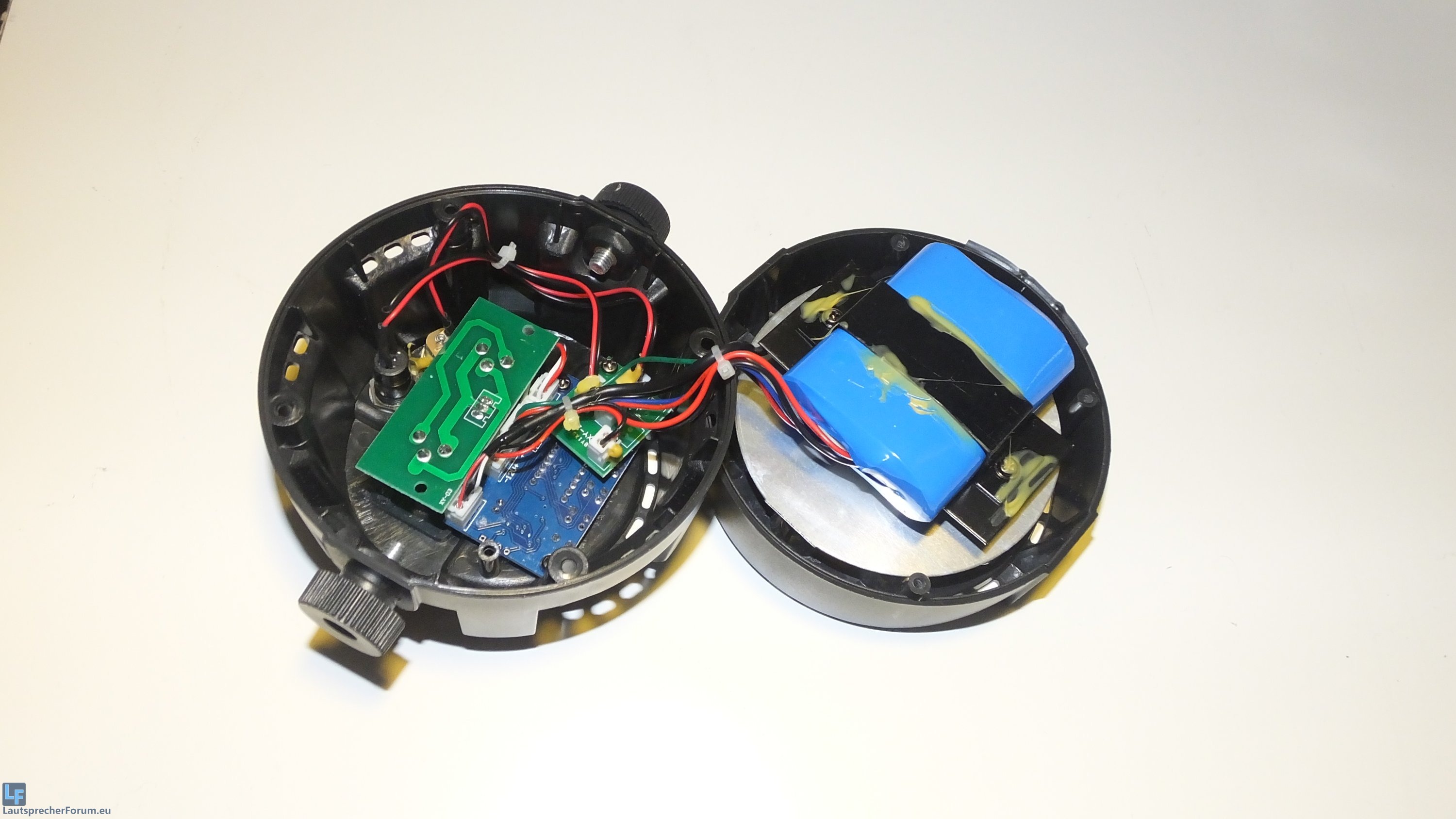

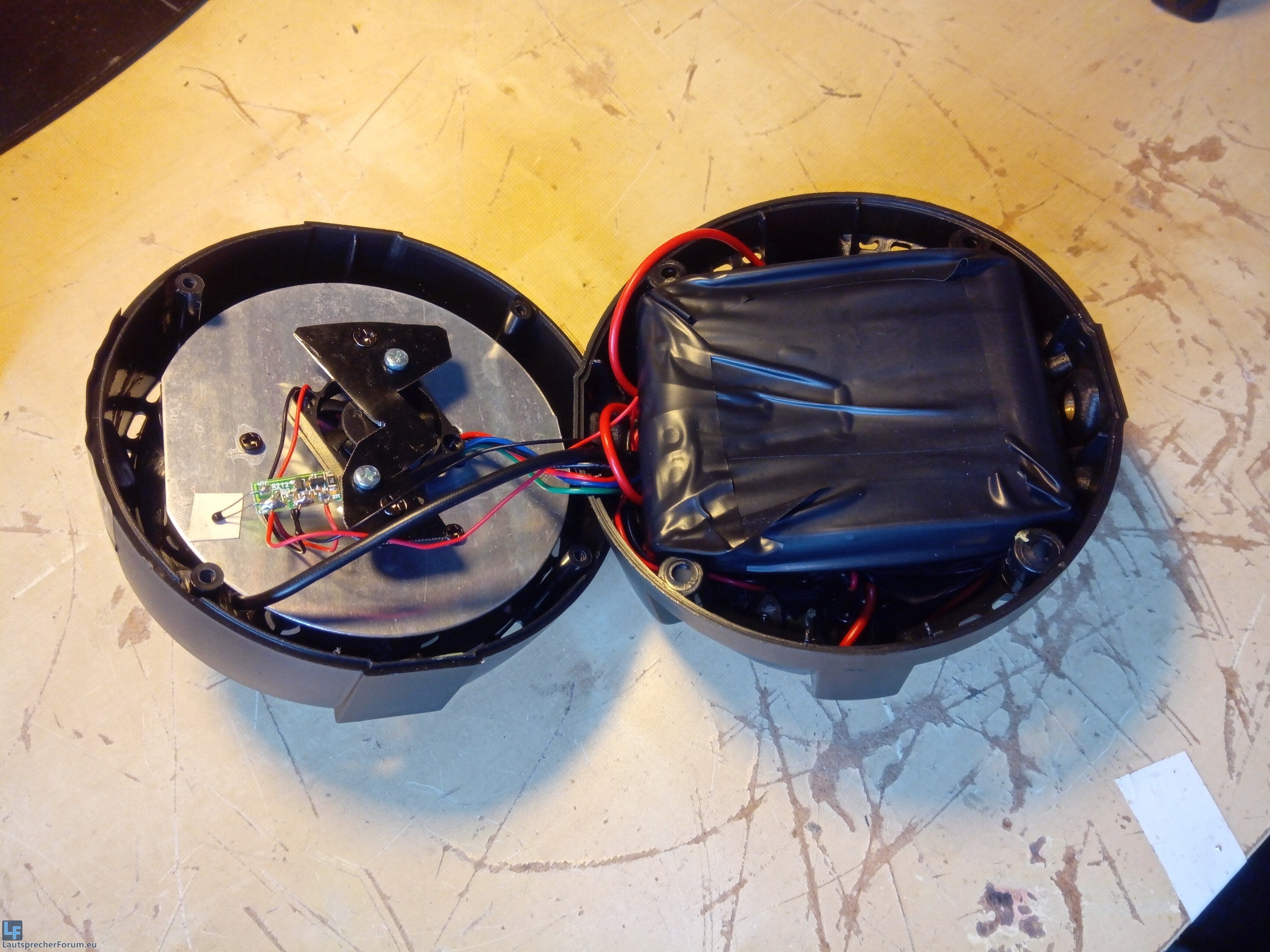

Als nächstes wird das ursprüngliche Blech des alten Akkus geschnitten und der Lüfter mit der temperaturabhängigen Drehzahlregelung befestigt.
Danach wird der ON/OFF Schalter ausgetauscht, da dieser als Ursprung für ein pfeifendes Geräusch ausgemacht werden kann. Hierbei habe ich nun etwas höherwertiges eingesetzt ... et voila das Geräusch ist weg und der Scheinwerfer flüsterleise!

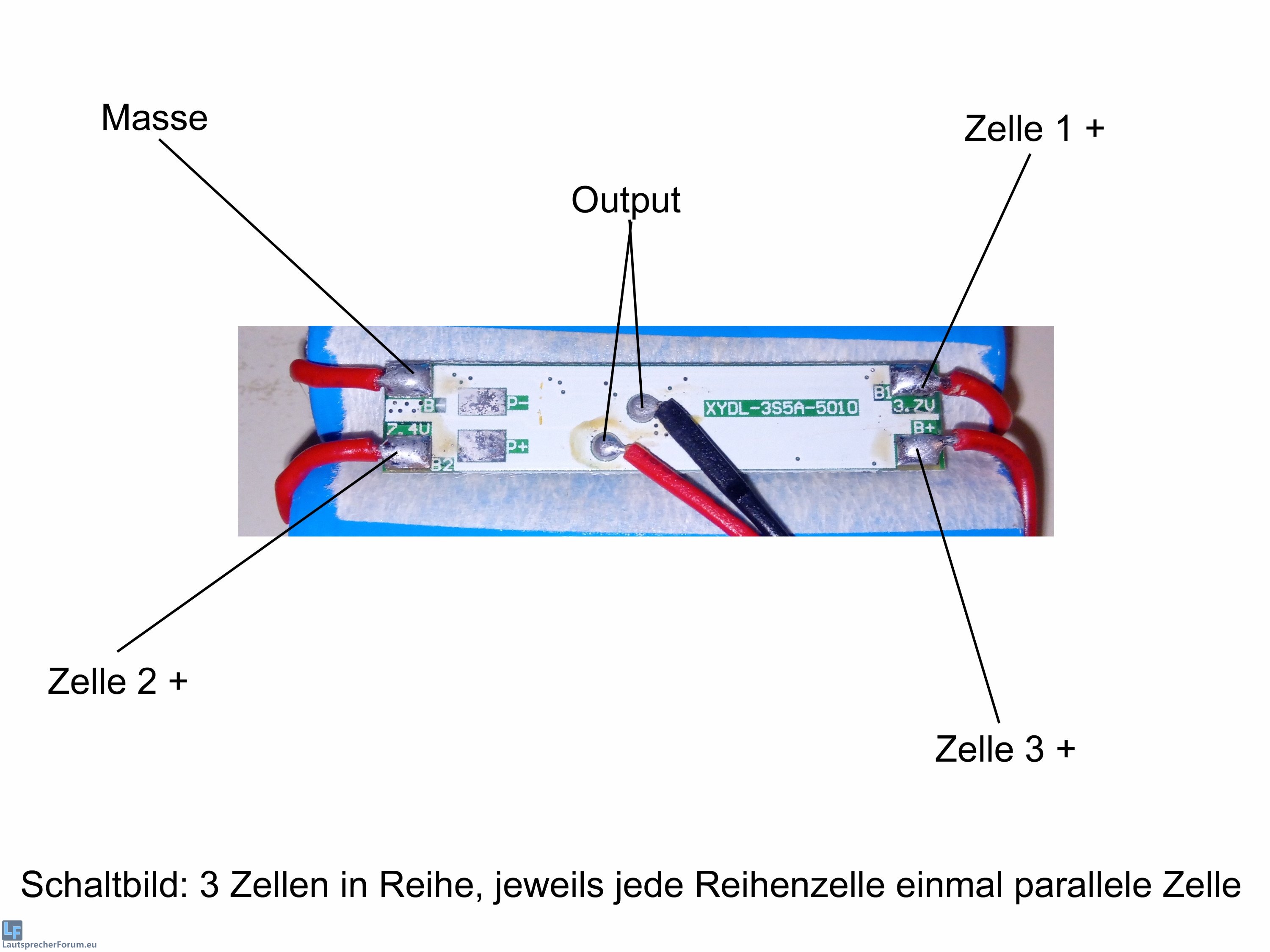

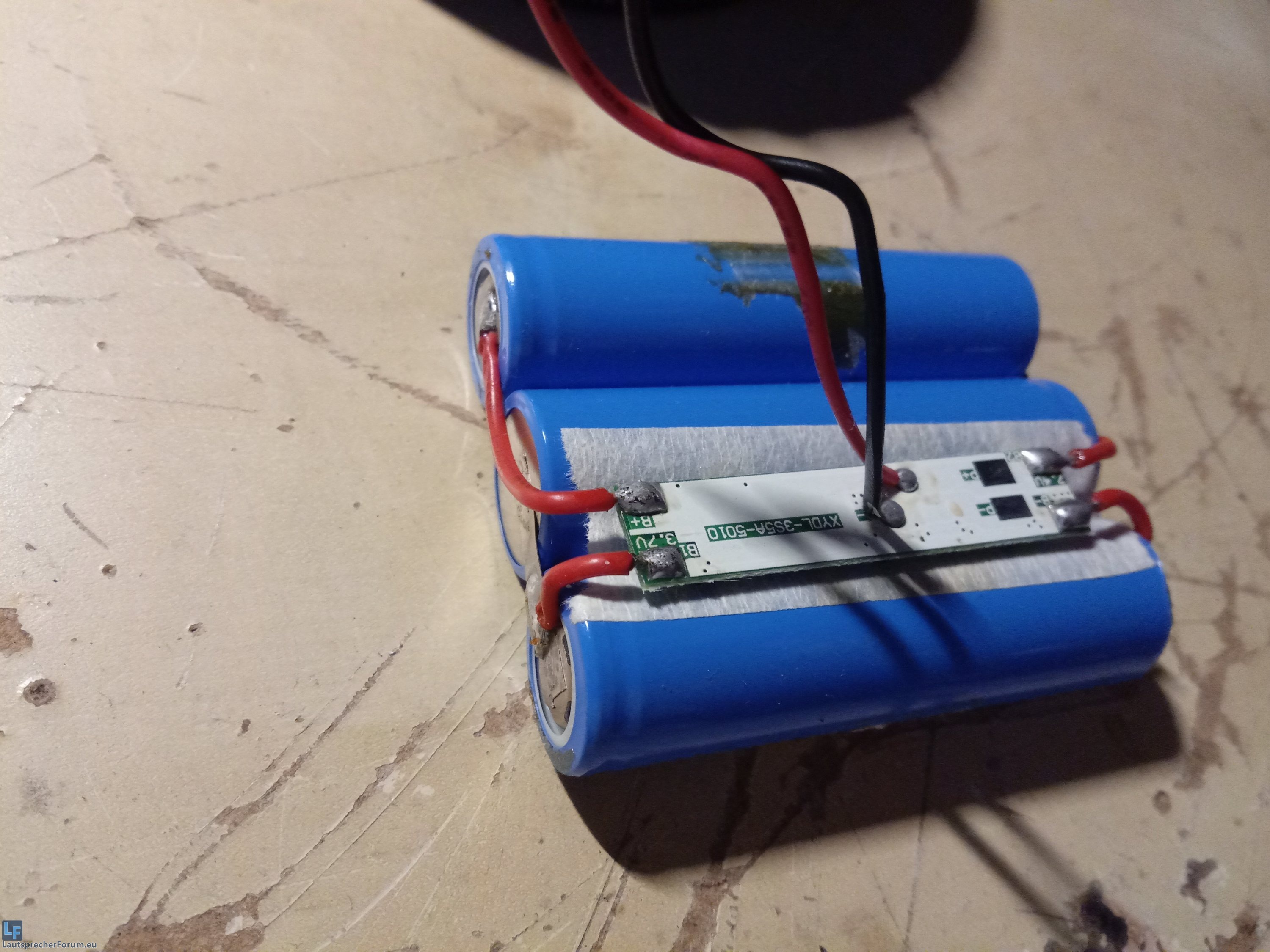

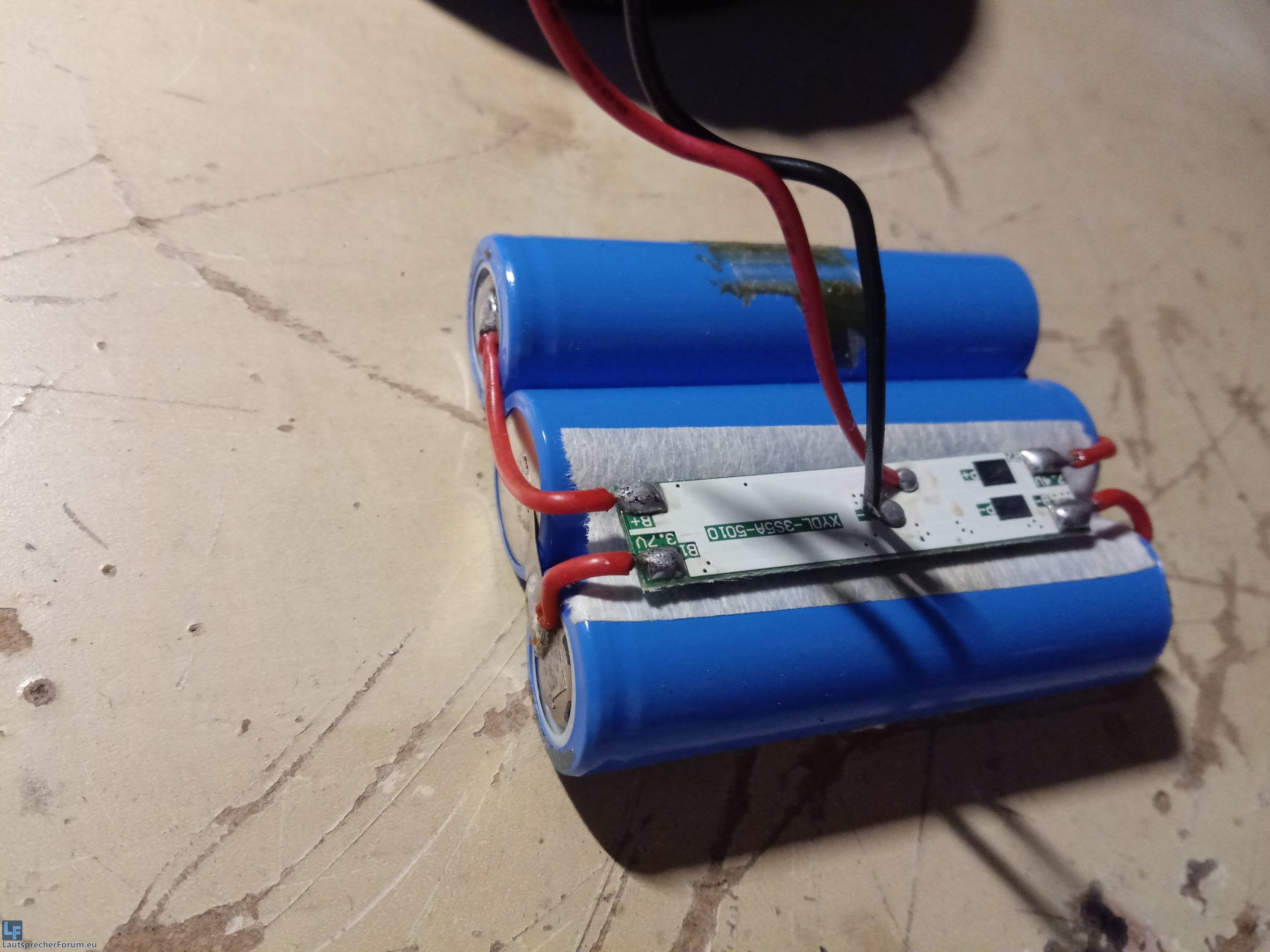

Nun gilt es die Laufzeit des Gerätes durch einsetzen entsprechender Akkuzellen zu erhöhen. Hierbei habe ich mich für die Sasmung INR18650 3450mAh entschieden. Hiervon sind insgesamt 3 Stück in Reihe geschalten um auf die entsprechende Betriebsspannung zu kommen. Jede Zelle der Reihe hat eine zusätzliche Zelle parallel bekommen. So haben wir hier nun insgesamt 6 Zellen für eine maximale Betriebslaufzeit!
Der Laderegler wurde auch gleich entsprechend im neuen Akkupack integiert!

Fertig ist die Gesamtkonstruktion:
- geräuschloser Betrieb
- Akkulaufzeit mindestens 8h bei voller Leistung, bei einer Farbe habe ich sogar 20h gemessen
- noch immer günstiger Preis trotz Materialkosten

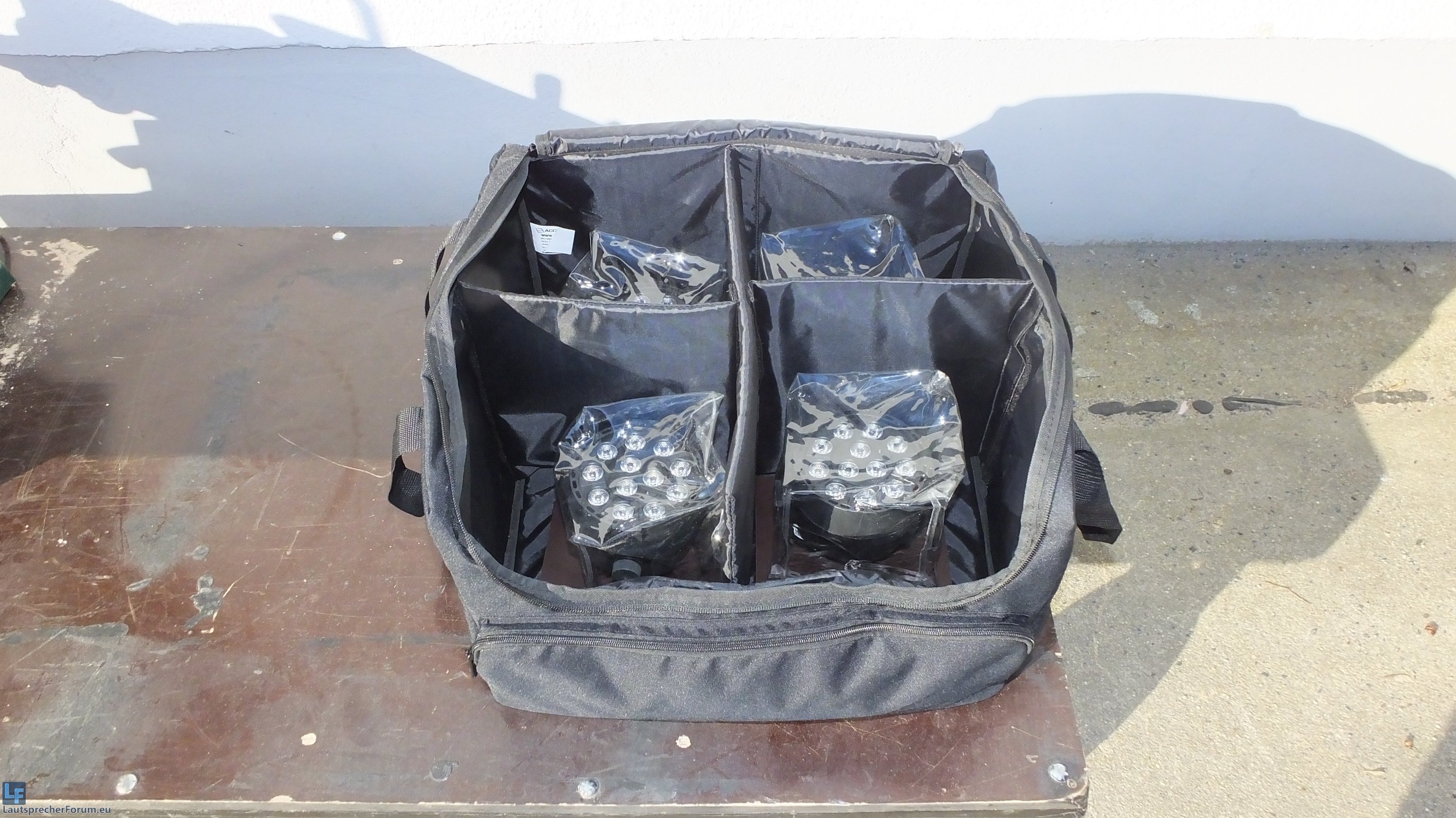

PS: In die Tasche würden sogar 8 Lampen passen. Die "Accu-Cases" kann ich wärmstens empfehlen!

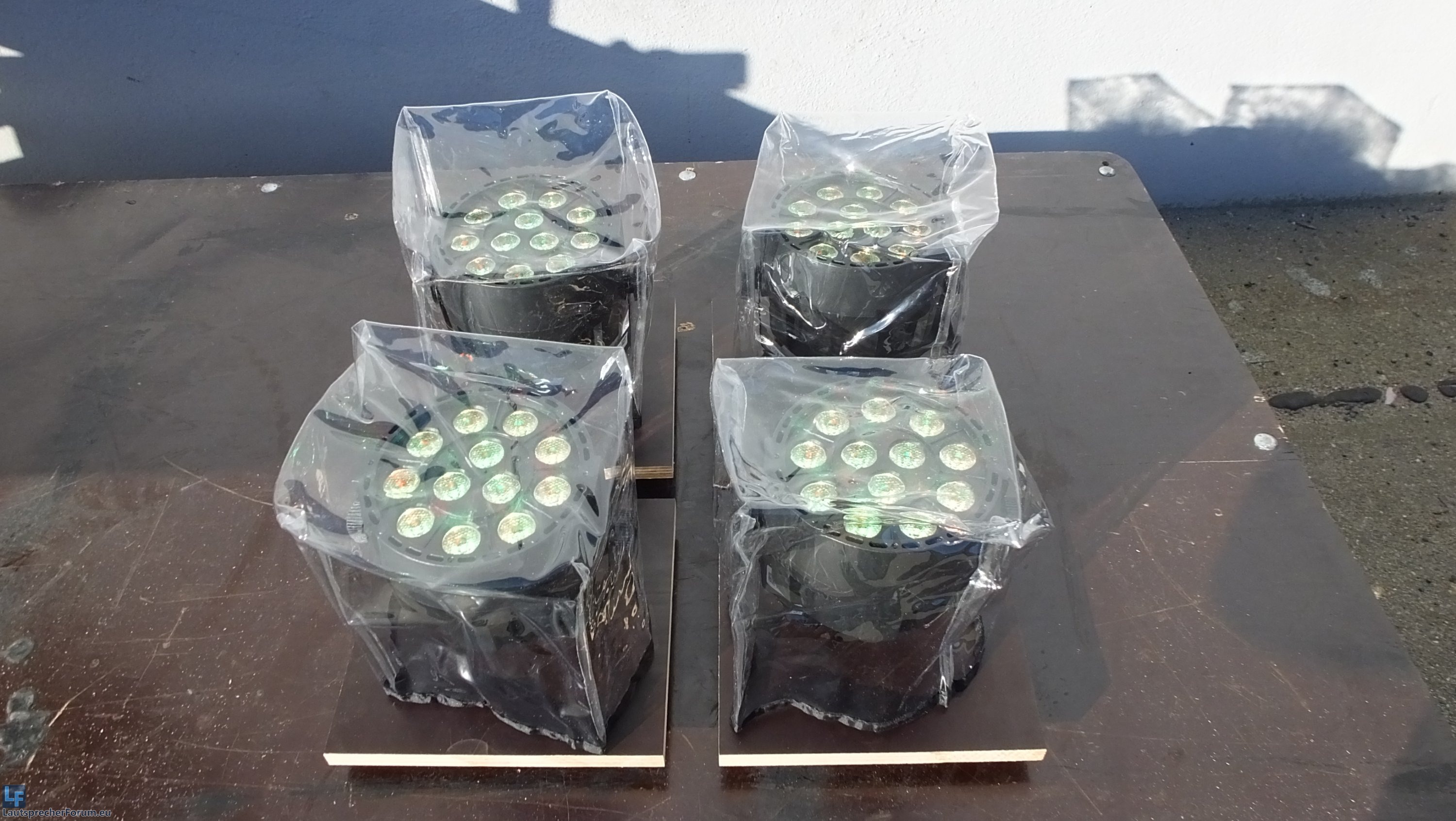

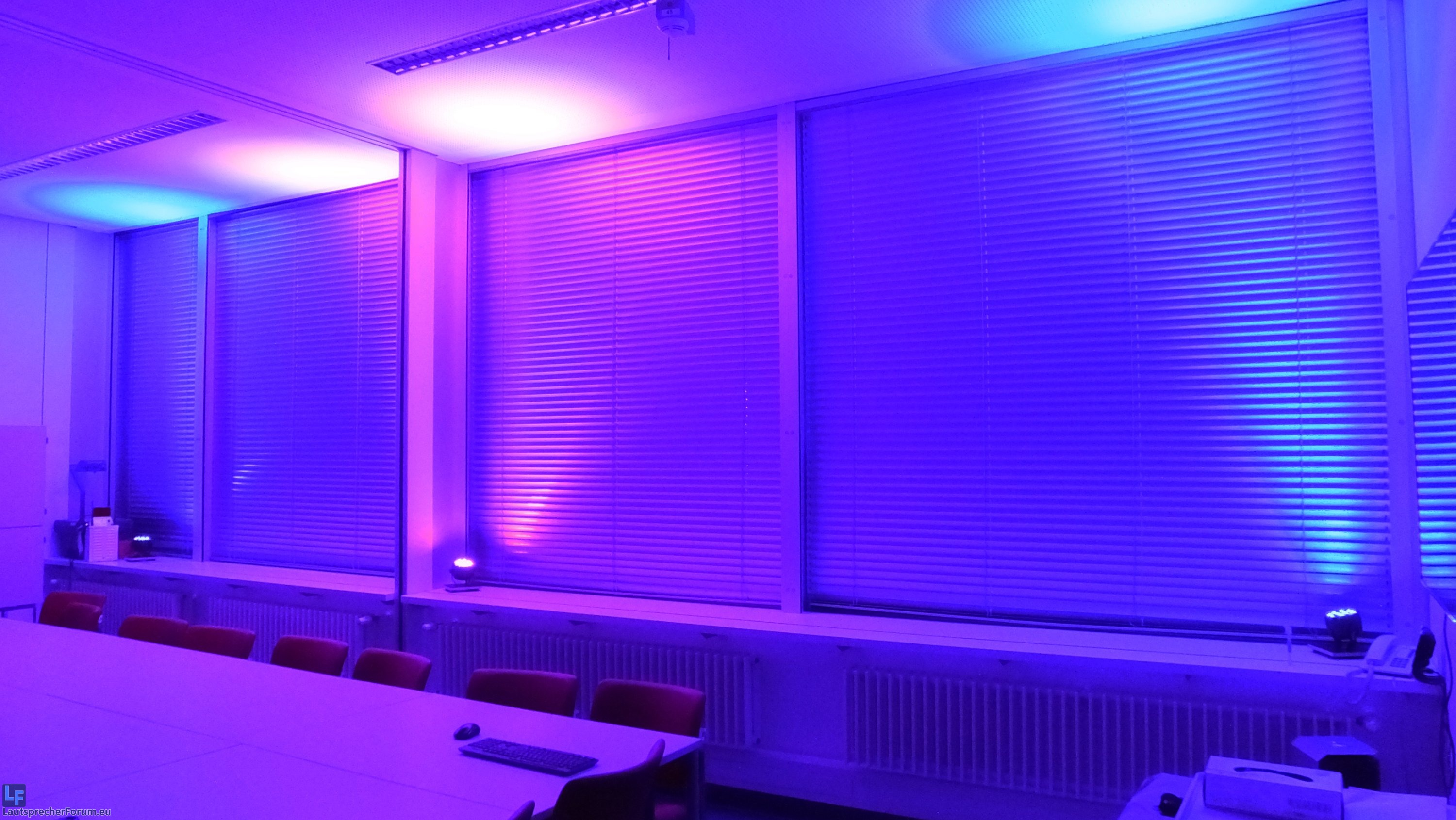

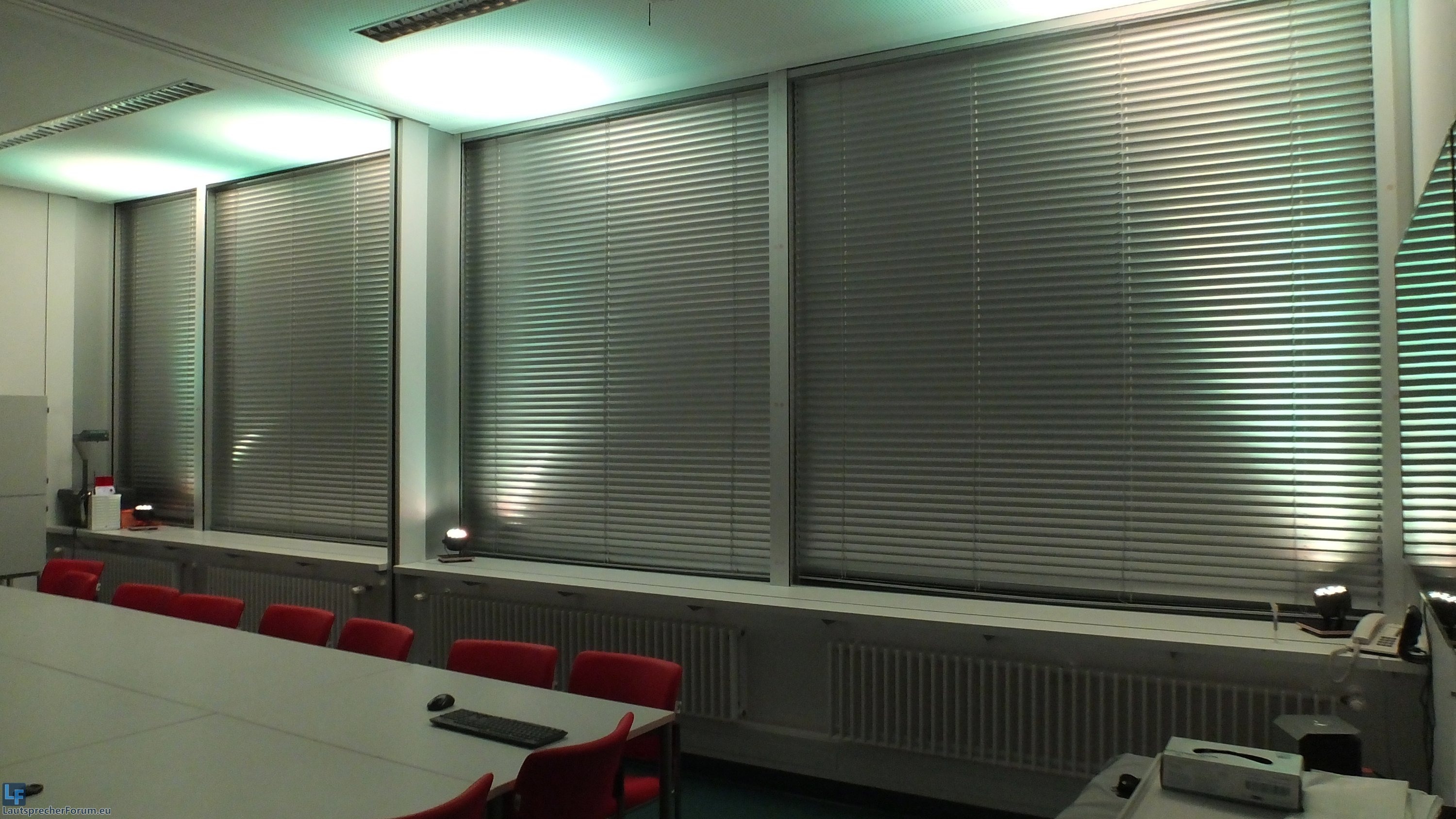

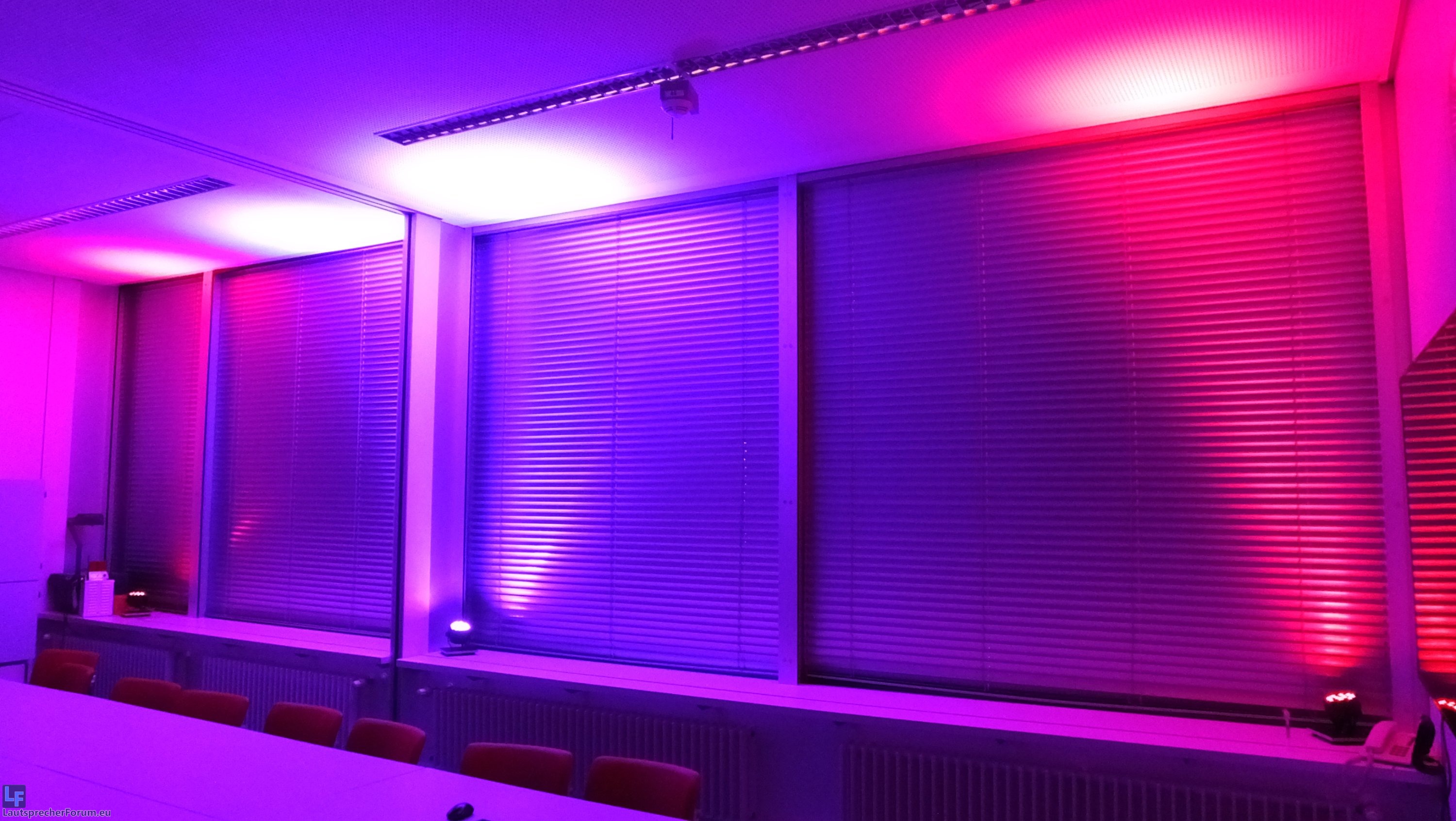

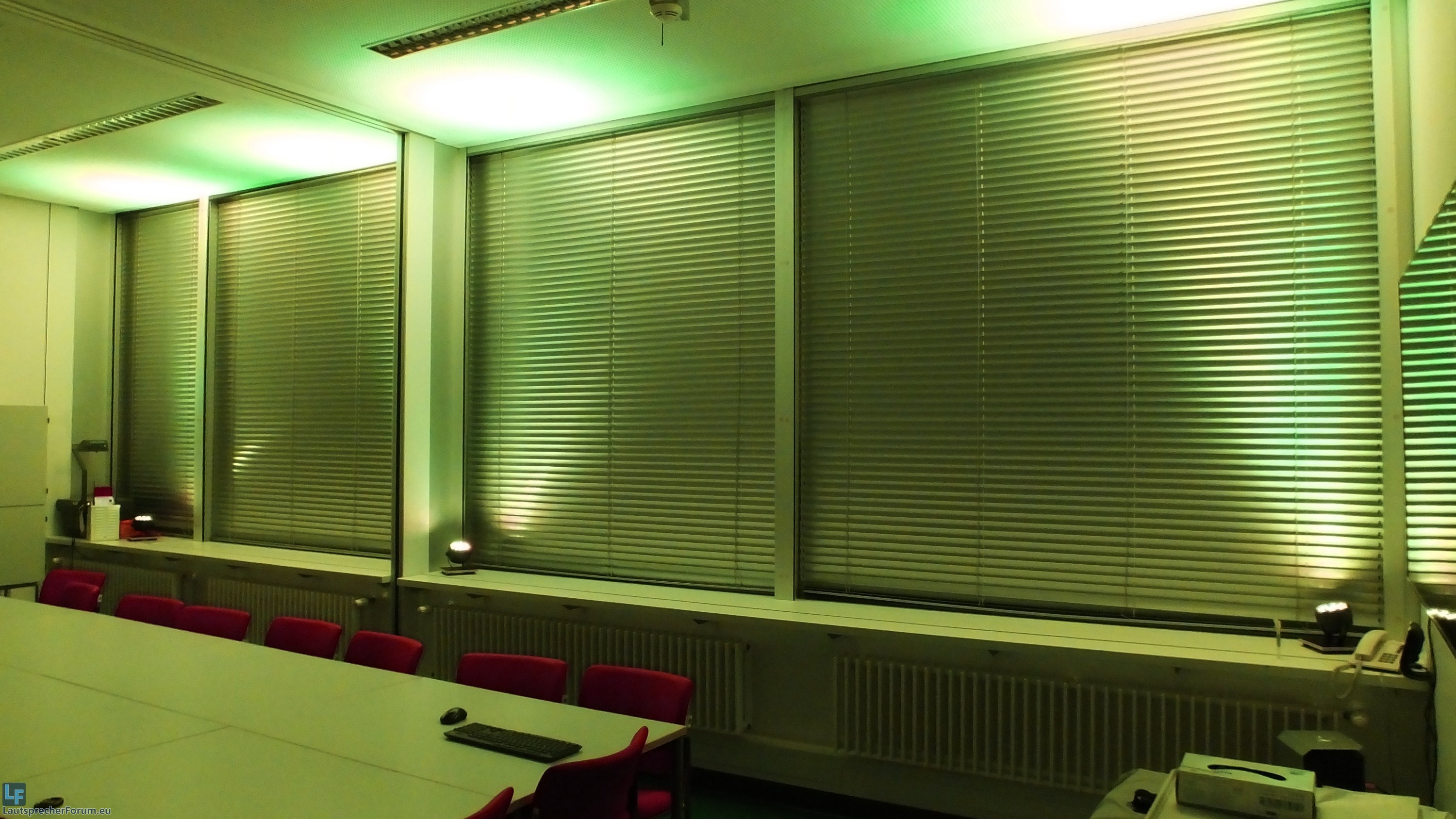

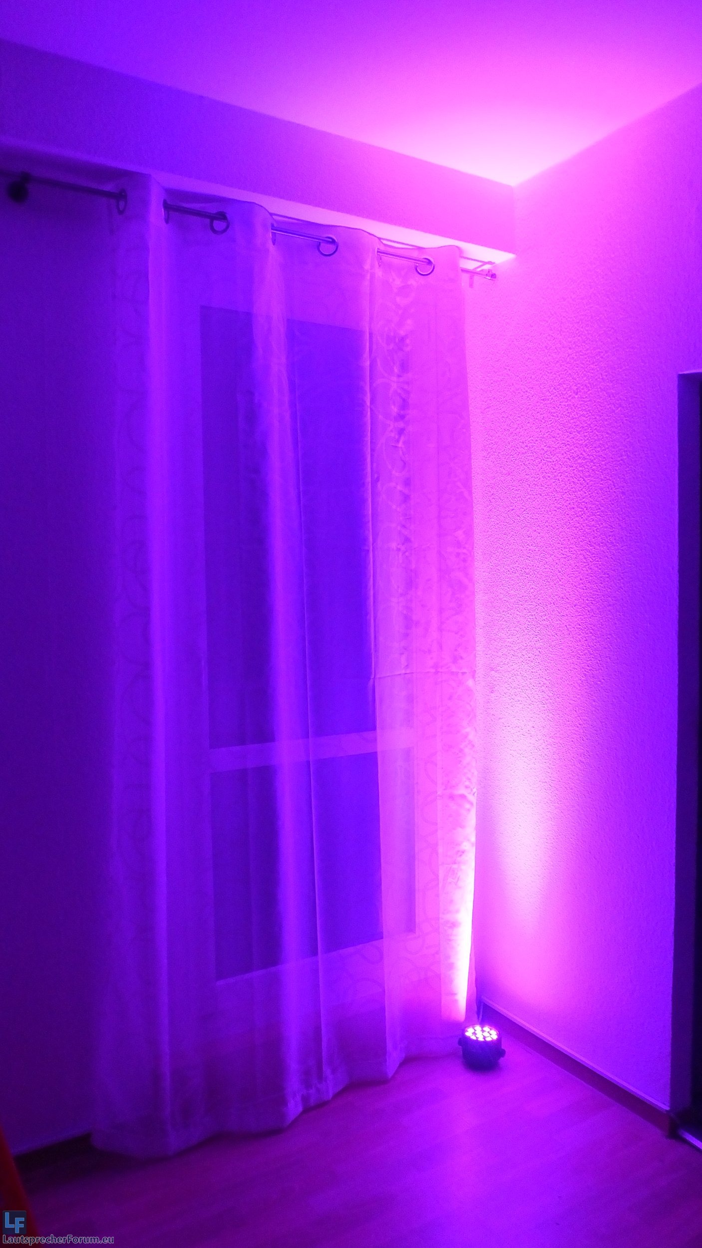

Anbei noch ein paar Testbilder:

Könnte man anstatt der INR Zellen auch einen Sockel mit einem ggf. größeren Akkubluck extern nutzen? Klar, oder? W-DMX könnte man ja auch unterbringen.
Betrieb ist dann mit 3*3,7V, also 11,1V ?
Die Umbaukosten sind ja erträglich und fetten Dank auch für die Liste! Sieht doch brauchbar aus.
Wie läd man solche Zellen denn? braucht man da nicht so nen spezielles Ladegerät für?
PS: Sorry für die komischen Fragen, aber solch Zellen sind mir neu...
Cooler Umbau!
sese317j
- Beiträge: 149
Re: günstiger Akku-PAR - Vorstellung & Umbau
Generell werden Li-ionen Akkus mit dem CCCV(constant current constant voltage) Verfahren geladen. Standardmäßig gibt es zwei verschiedene Nennspannungen, entweder 3,6V(Ladespannung 4,1V) oder 3,7V(Ladespannung 4,2V). Die genannte Samsung INR18650-35E hat eine Nennspannung von 3,6V. Der maximale Ladestrom ist Batterie-spezifisch d.h. immer im Datenblatt nachgucken. Einfach erklärt brauchst du ein DC Netzteil mit Spannungs- und Strombegrenzung. Die Spannungsbegrenzung wird vor dem Laden auf die Ladespannung des Akkus (in diesem Fall 4,1V) eingestellt, und die Strombegrenzung auf den im Datenblatt angegebenen maximalen Ladestrom. Dann wird der Akku mit dem Netzteil verbunden und beginnt mit maximalem Ladestrom zu laden (Li-ion nimmt alles was er bekommt an Strom, und zerstört sich bei zuviel selbst, deswegen Strombegrenzt). Der Ladestrom nimmt immer weiter ab und Irgendwann wird die Spannungsbegrenzung des Netzteils erreicht. Dann ist der Akku voll.
Ps: auch beim Endladen sind Li-ionen Akkus nicht einfach zu handhaben, da die relativ schnell tiefen entladen werden und dann kaputt gehen.
Sebastian
Sebastian

Benötigt jede einzelne Zelle diese Strom- und Spannungsbegrenzung oder kann man auch drei Zellen in Reihe mit sagen wir 12,3V und Strombegrenzer laden? Wenn ich das richtig verstehe, würde dann eine defekte Zelle die anderen Zellen mitnehmen, da dann die Spannung an den anderen Zellen steigt und diese dadurch zerstört werden?
TomTo
Themenstarter - Stagehand
- Beiträge: 334
- Wohnort: Dresden
- Bedankung erhalten: 64 Mal
Es wäre denkbar an die Ladebuchse eine einfache 12V AGM Batterie mit 7Ah zu hängen. Der BMS vor dem Li Ion Akku schützt ja den Akku vor zu hohen Ladeströmen, sowie Über- & Unterspannung.
Allerdings weiß ich nicht wie die Konstruktion auf Auslgleichsströme reagiert, die ja zwangsläufig stattfinden werden. Oder man baut eine Strombegrenzung vor den externen Akku. Hier weiß sicher @sese317j mehr
Simon
- Beiträge: 616
- Bedankung vergeben: 46 Mal
Das ist Richtig. In der Praxis werden in Reihe geschaltene LI-Ions an einem NT mit CCCV geladen. Besonders hierbei ist aber die zusätzliche Balancher-Schaltung, die den Ladestrom an bereits vollen Zellen vorbei leitet. Im Modellbau finden sich viele Ladegeräte, die so was können. Ein typisches günstiges BMS kann lediglich Über- und Unterspannung, und Überströme erkennen. Die Fähigkeit zum Balancen liegt meist unter 100 mA wobei bei großem Zelldriftkeksww hat geschrieben: ↑4. Apr 2019 08:39 Benötigt jede einzelne Zelle diese Strom- und Spannungsbegrenzung oder kann man auch drei Zellen in Reihe mit sagen wir 12,3V und Strombegrenzer laden? Wenn ich das richtig verstehe, würde dann eine defekte Zelle die anderen Zellen mitnehmen, da dann die Spannung an den anderen Zellen steigt und diese dadurch zerstört werden?
der volle Ladestrom, welcher normalerweise über dem maximalen Balancingstrom liegt, vorbei geleitet werden.
Der geneigte Bastler kann sich so eine Schaltung aus OPV und FET zusammenschalten, wobei ein fertig aufgebauter Lader einfacher zu handeln ist.
@TomTo Auch hier dickes Lob! Ich mag deine Akkubastelei und den Vorschlag hier werde ich auch umsetzen!

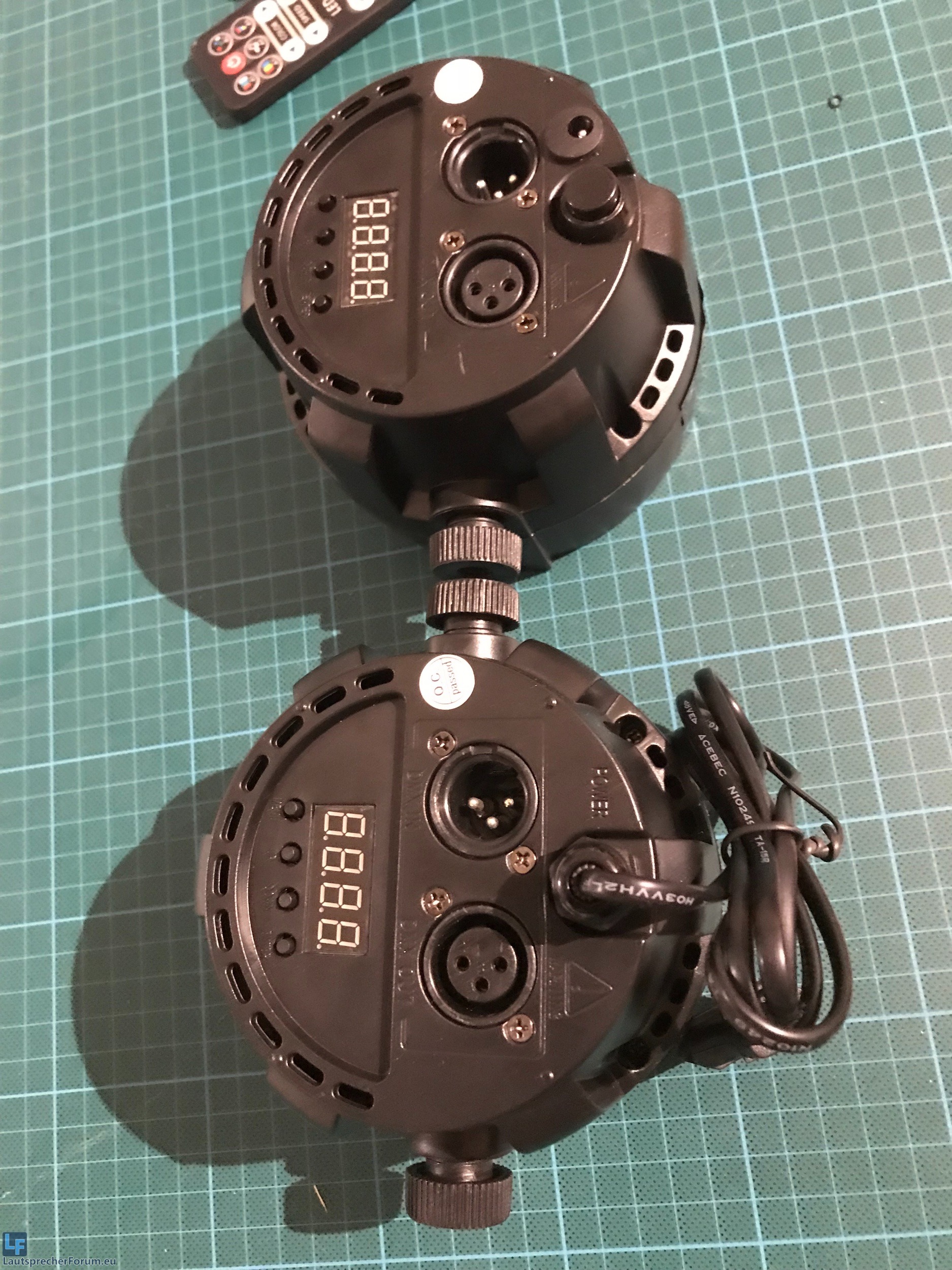

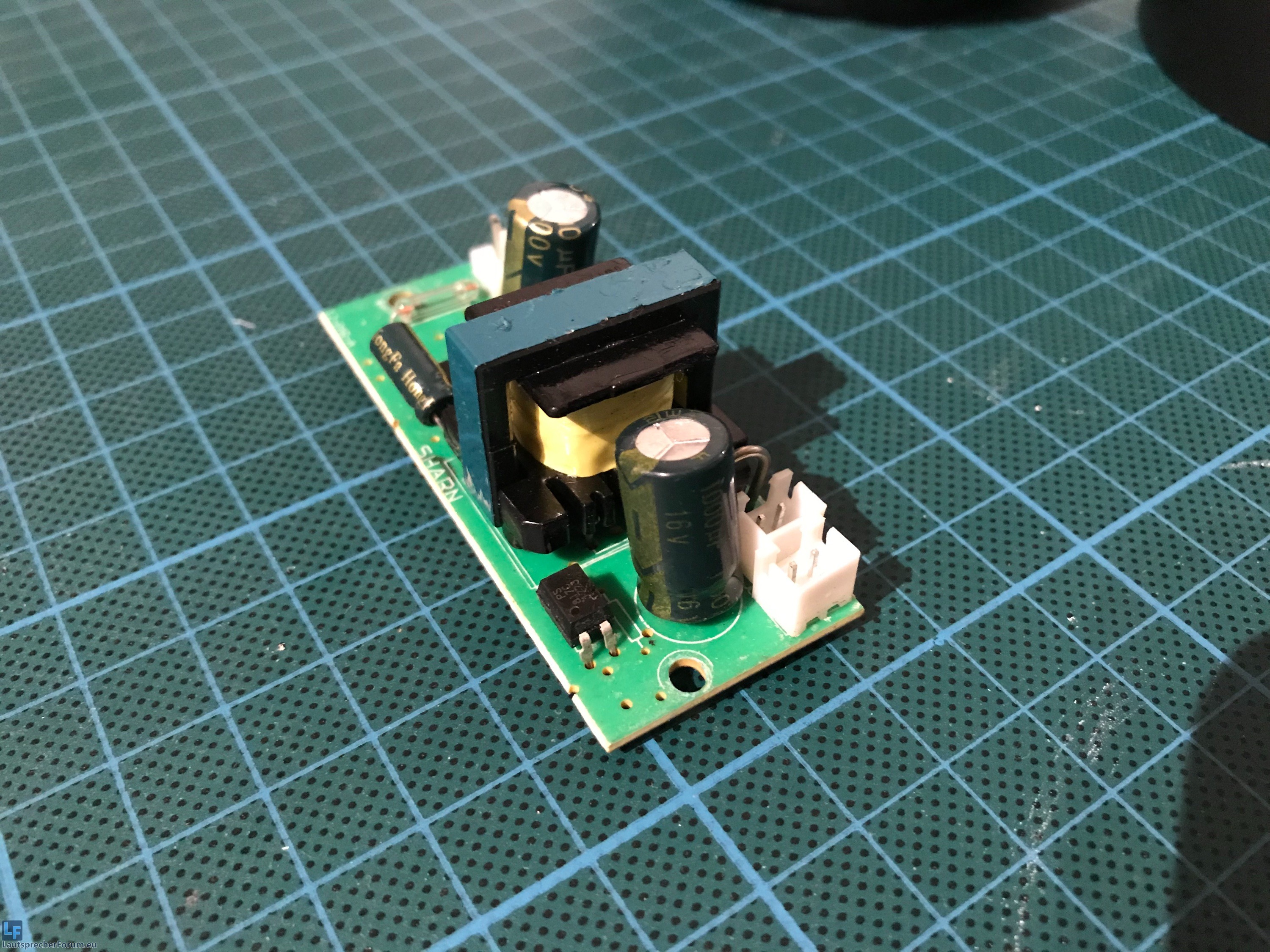

Jetzt schon, und zufällig hab ich dabei die Kabelgebundene Variante entdeckt, diese liegt bei ca. 28€ und da die Ähnlichkeit sehr verblüffend ist dachte ich bestellst sie einfach mal:
Die Gehäuse sind zu 100% ident:
Innen, bis auf ein kleines Netzteil und Lüfter bzw Akku und Stromverteiler auch
das heisst man müsste nur den Stromverteiler nachbauen und hätte sogar den Lüfter schon dabei!
Grüße Max
Ich war schon länger auf der Suche nach mobilen UP-Lights aber aufgrund der kurzen Laufzeit bzw. des hohen Preises konnte ich mich nicht überwinden…
Grüße Max

Ganz so einfach ist das nicht:
1. Ist der Lüfter samt seiner Befestigung zu hoch. Du bekommst dann keinen Akku mehr rein.
2. Dürfte die Betriebsspannung des netzteilm bei 9V?! liegen und ist nicht mit dem Display PCB der Akkuvariante kompatibel. Aber das finden wir nur heraus indem du mal die Sekundärspannung misst.
3. Fehlt dir dann auch der BMS des alten Akkupacks.

TomTo hat geschrieben: ↑12. Apr 2019 02:57 Ganz so einfach ist das nicht:

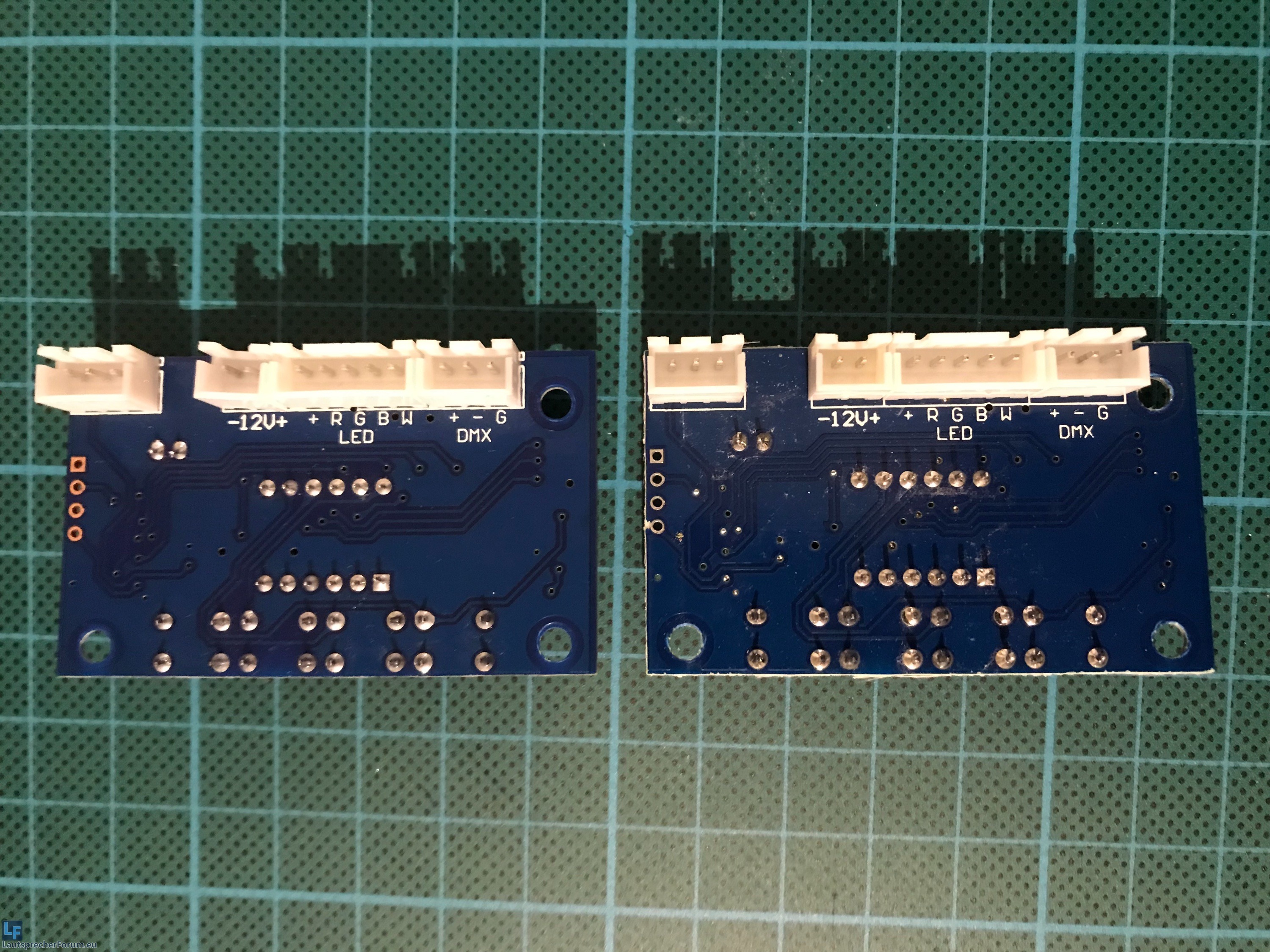

1. Vom aufbau her sind die beiden LED-Platinen ident, die Distanz vom Akku Auflageblech zu Kühlfläche der LED's beim Par-bat ist gleich dem Abstand des Lüfters zur Kühlfläche im mini-Par, sollte also der Lüfter zu hoch sein müssten die Abstandshalter bei beiden gekürzt werden.
2. Die Ausgangsspannung am Netzteil liegt bei 10,5V im unbelasteten Zustand (hab mir vermutlich das Controllerboard geschossen @TomTo du hast von Ersatzteilen geschrieben? - Hättest du für mich eine Quelle Ich hab im Netz noch nichts gefunden) jedoch steht am Eingang des Controller PCB's 12V. Ich mach mal Vergleichsbilder
Edit: ist tatsächlich dasselbe
Bezgl. Controller geschossen: hab den Controller verpolt am Netzteil angeschlossen, ist sehr gefährlich da 2 verpolungssichere Buchsen mit unterschiedlicher Polung verbaut sind
3. Richtig! der BMS muss extra angeschafft werden. Kosten liegen für einen 3S zw 2-5€ (auf die schnelle beim A) - muss man sehen evtl. gibts die in Fern-Ost günstiger
Grüße Max

Das klingt doch sehr interessant! Berichte mal wie du den Umbau bewerkstelligt hast. Schlussendlich hieße das das man nochmal gut 20€ für den umgebauten Akkustrahler sparen könnte

Und wann kommen denn die Outdoorbilder, ich kann mir das mit den Hüllen noch nicht so ganz vorstellen. Sind diese dann auch ausgeleuchtet?
