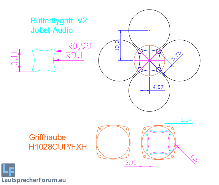

Wenn du die Griffkästen selber machst, musst du vor dem Montieren die Innenseiten lackieren und auch die Fläche bzw. Grifflöcher wo sie montiert werden... da kommste sonst nimmer wirklich gut hin

Griffkästen werde ich nicht brauchen, ich denke ich werde auf den Deckel Ösen befestigen und sie dann an Ketten aufhängen,
gibt bestimmt n Netten look und die Teile sind vom Gröbsten dreck etwas weg. Und ich kann die Neigung mit einem Karabiner schnell ändern.

KcRage hat in der Kurzform eigentlich alles notwendige zum Bau gesagt.
Auf Jobstis Seite (link oben rechts..) gibt es übrigens ein nettes Tutorial, schön geschrieben.
Ich habe mehrere Bauten meiner Kisten mal hier vorgestellt, vielleicht magst Du für den einen oder anderen „How-To-Gedanken“ mal in diese Threads reinschauen. Gibt sicherlich noch einige bessere Bauberichte (einfach mal in der Forenübersicht durchklickern), aber vielleicht hilft manches. Ich habe da auch den ein oder anderen geschehenen Fail mit aufgeschrieben – manche Sachen passieren eben oder sind doch nicht so gut durchdacht, wie man erst geglaubt hat. Dann hilft es aber vielleicht zum schmunzeln oder zum selber vermeiden:

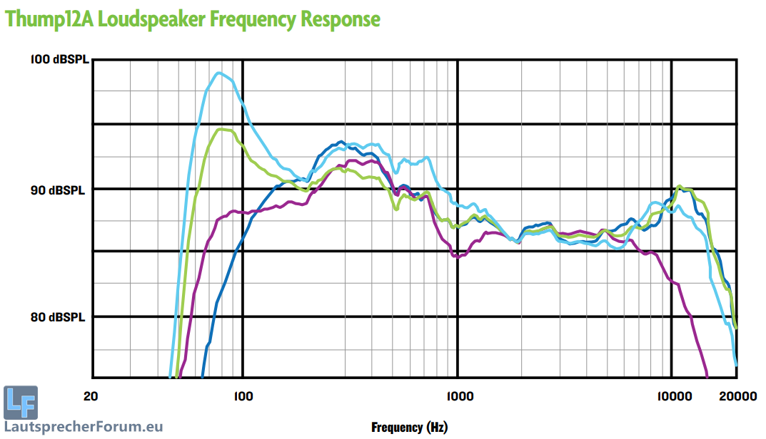

2. wie scheidet die box im vergleich zu einer mackie thumb 12A ab?

1. Meiner Meinung nach her Locker. Zwar kein "Subwoofer-Bass", aber für Tanzmukke mehr als locker, mit EQ dazu geht's auch mit richtig Rumms.
2. Kenne ich leider nicht, der 12"er ist aber auf jeden Fall weniger potent. Vom Frequenzverlauf schaut sie allerdings im Vergleich katastrophal aus
Dafür mit Option für richtig ordentlich Rumms, aber das sollte jeder Mixer ähnlich können
Ich vermute, dass die Kiste extrem dröhnig klingen wird, als auch vergleichsweise unverständlich.
Modus: Monitor (Lila) | Sub (Blau) | Live (grün) | Disco (Hellblau)
Leider fehlt hier ein Flat-Modus. Da die Kiste vollaktiv samt DSP ist, ist mir unverständlich wieso hier nix gerade gezogen wurde,
vor allem der Bereich zwischen 200-700Hz
3. Ja theoretisch schon. Aktivweiche ist aber dennoch sinnvoll, zwecks einem Hochpass, welche eigentlich jede BR-Kiste benötigt. Je nach Musikrichtung
kann man ne ganze Ecke lauter machen, oder auch wesentlich mehr EQ reinpfeffern.
Bei typischer Tanzmusik, welche selten unter 50-60Hz geht, sehe ich da aber kein Problem ohne.

wenn ich die butterfly griffe reinsäge, wie bekomme ich die dann von innen dicht? gibt es da eine passform? geht da nicht volumen flöten?
das beruhigt mich alles sehr.
Themenstarter - Administrator
- Beiträge: 8797
- Bedankung vergeben: 323 Mal
- Bedankung erhalten: 1094 Mal
Re: LF-Sat12 - 12"/1" MuFu Topteil mit 12-280A
Entweder du baust dir selbst eine Griffhaube, oder du nimmst die aus Kunststoff,
welche ich auch immer nutze. Hier einfach Dichtband drunter und 4 Schräubchen:
https://www.jobst-audioshop.de/selbstba ... -butterfly
Unterer Teil: Pink: V2, Hellblau: Alter Griff.
Beim V2 muss man nicht so super knapp arbeiten.

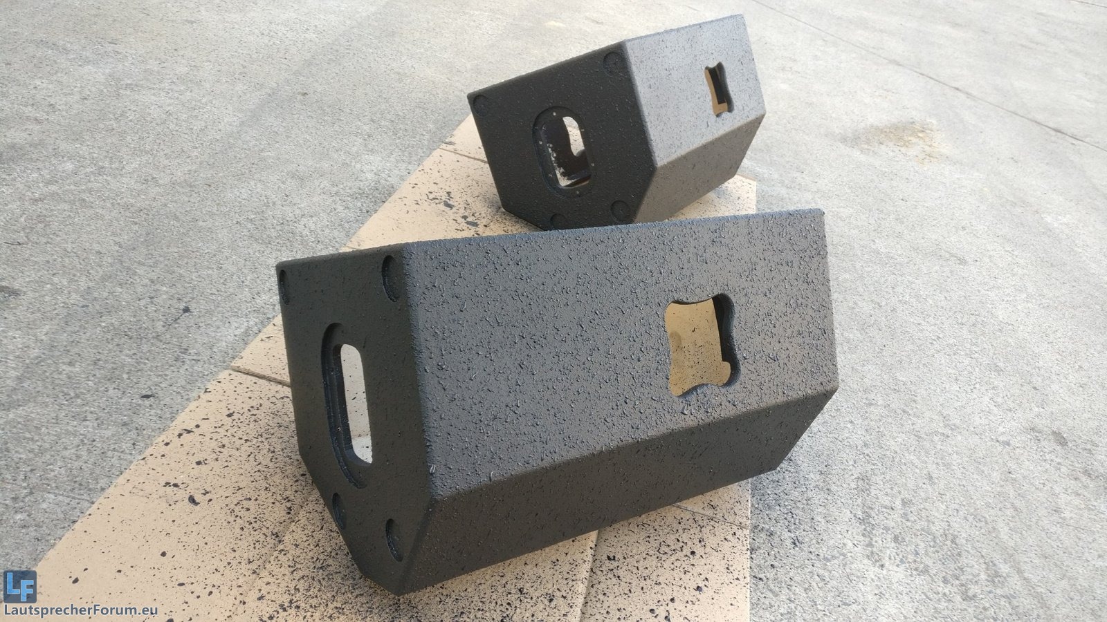

Jobst, kleine Frage zu deiner LF 12:
die Butterfly hast du ja recht weit "oben" platziert, also eher in dem obersten Drittel des LS.
Ich hab meine weiter unten platziert, so im untersten Drittel, liegt sich eigentlich ganz gut in der Hand, da man dort das meißte Gewicht irgendwie gut tragen kann finde ich. Allerdings wurde es richtig eng mit dem TMT, ich glaub bei der nächsten Box passt das evt. nicht mehr so gut. Hast du deine dort oben aus Platzgründen montiert, oder trägst du den LS dann "auf den Kopf gedreht" ?
- Beiträge: 8797
Weiß gar nicht mehr, wieso ich die so weit oben habe, genau Mitte hätte meine ich ebenfalls gepasst
Sind die Griffe etwas weiter oben, kann man diese auch in einer Hand tragen, ohne, dass die in irgend eine Richtung kippeln,
oder man sie umdrehen muss. (Meine sind sau schwer, wegen dem Modul)
Ist auch für's Handling im Monitorbetrieb ganz praktisch, da man mit der 2ten Hand in den Flansch greift.
Für auf's Stativ drauf, wäre etwas weiter unten natürlich praktischer, gerade bei mir, da ich so klein bin

Reissen und platzen sollte eigentlich nichts - vorausgesetzt, das Bohrloch ist ausreichend groß. Für eine M6-Einschlagmutter dürfen es ruhig 7,5 mm sein, 7 ist noch etwas zu dünn.
Die Muttern werden von der Innenseite gesetzt, sonst könnten sie sich inkl. des befestigten Chassis nach vorne aus der Schallwand drücken. Bei der Montage empfiehlt es sich, die EinSCHLAGmuttern evtl. eher einzuziehen oder zu pressen, statt sie mit dem Hammer einzutreiben. Also ansetzen, und mit einer Schraubzwinge eindrücken oder mit einer Schraube und entsprechender Unterlegscheibe durch "festschrauben" in das Holz ziehen.
Gegen versehentliches nach innen herausdrücken bei der Chassismontage hilft es, über die Füße der Mutter drüber zu tackern.
Jobsti hat diese Dinge und vieles mehr in einem sehr guten Tutorial auf seiner Seite beschrieben - einfach mal reinlesen
Oft ist es so, dass eines der Kragenfüßchen in den Ausschnitt hineinschaut. Ist aber nix schlimmes.
