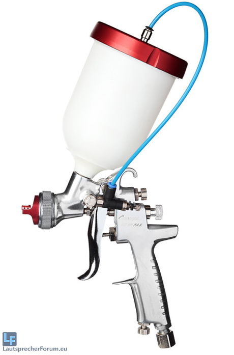

ich habe heute mal auf gut Glück die AIR GUNSA AZ3 HTE Concept (auch als IWATA bekannt) Druckbecherpistole bestellt.
Das ist die gleiche Kiste, die ich schon mal in Ebay Frankreich vor Jahren fande, aber nich nach D geliefert werden konnte.
Bildquelle: Prom.ua
Bildquelle: Prom.ua
Habe das Ding mit der 2mm Düse, als auch der 1,3mm Düse genommen.
Preislich ist das Ding mit unter 300,- wirklich extrem interessant, da Vergleichbare idR. 2-3x drüber liegen vom Preis.
Das Schöne: Ist mittlerweile in deutschen Shops beziehbar (z.B. Colorbase), samt allen möglichen Ersatzteilen.
Hat damit schon wer Erfahrung? Wer ist der Original-Hersteller und als was gibt's das Ding noch gelabelt?
Ansonsten werde ich kommende Woche mal berichten, wie sich das DIng mit Warnex und Co. so schlägt.
Dünnen Lack (mit 1,3er Düse) werde ich ebenfalls testen.

Heute bei schönem Wetter kam ich dazu die Air Gunsa zu testen.
Die erste Schicht Lack:
Erster Test der reinen Struktur:
Bekomme ich sicher noch besser hin, bin mal auf's Endergebnis gespannt.
Bisher aber bin ich sehr zufrieden mit der Kiste, nach 2h hat sich auch noch nix festgekrustet, spritzt wie am Anfang,
obwohl ich in der prallen Sonne stehe und leicht Wind geht.
Das Ding kann auf jeden Fall RICHTIG was drauf rotzen :D
Vermutlich gönne ich mir noch mal ein Adapter, damit ich mehr Druck am Kessel machen kann, als der Spritzdruck.
So, das ist jetzt ziemlich ausgetrocknet (anfassfest).
Schaut am Foto sogar nach weniger Struktur aus, als es wirklich ist.
Würde sagen, das sieht doch ziemlich brauchbar aus ;)
