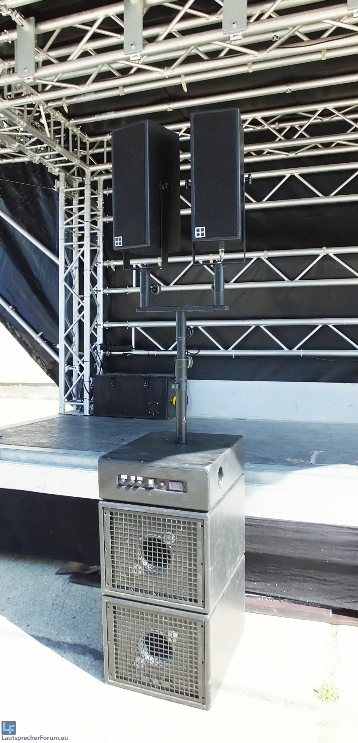

So ist es nun fertig:
Wozu das Loch in der MItte ist wird gleich folgendes Bild begründen:
Ich habe erstmal zwei OHM HGW 12 und 2 d&b E1 Topteile dafür genommen. Das ist klanglich und auf die Größe bezogen vollkommen in Ordnung!
Von der Leistung her sollte das Modul etwa 150W am Bass und 100W am Hochton raus geben können. Dank des DSP ist auch das setzen eines Limiters problemlos möglich und damit alles safe!
Was die Laufzeit angeht muss ich mal probieren wie lange es mit der Akkubestückung gut geht und ob ich noch ein weiteres Modul bauen werde.
Eine schöne Überlegung nebenbei:
Ich habe mir schon überlegt zwei verschiedene Profile auf das DSP zu laden. So könnte man den Limiter für den Bass auch deutlich zeitiger setzen, um so die maximale Akkulaufzeit zu verlängern. Aber hierzu später mehr

Der Ruhestrom liegt bei 685mA. Ich denke das kann man verschmerzen
Das die Potis des Verstärkers nicht erreichbar sind ist so gewollt. Übrigensd haben alle Mietanlagen bei mir ein Gitter vor den Potis damit eben niemand darauf zugreifen kann.
Die Signalkette erklärt sich wie folgt:
Wir wissen nicht was als Quelle dran kommt. Ein Handy beispielsweise mit einer niedrigen Ausgangsspannung (z.b. max 0,4V) oder ein Laptop mit hoher Ausgangsspannung (z.b. 0,8V).
Fakt ist egal bei welchem Gerät, muss ich den Lautstärkepoti am Mixer entsprechend hoch oder niedrig setzen damit die gleiche Lautstärke heraus kommt. Das heist manuell kann ich die Lautstärke unabhänig der Quelle regeln, um eine möglichst konstante Spannung am Ausgang des Mixers raus zu geben. Nun geht es in den DSP. Dort wird das Signal Eingangsseitig limitiert, damit hinten heraus nur noch eine bestimmte maximale SPannung erreicht werden kann.
Die Lautstärkregler des Verstärkers sind nur auf 70% weit auf gedreht. Hier erreiche ich schon am Oszi eine Vollaussteuerung (Clipping), der Limiter wurde an diesem Punkt entsprechend gesetzt. Um so weniger weit der Verstärker aufgedreht werden muss, desto geringer ist auch das Grundrauschen.
Wobei meiner Meinung nach man das Rauschen nur noch im schallarmen Raum wahrnehmen kann. Die Natur (Wind / Vögel) sind sowieso deutlich lauter als das aktuelle Grundrauschen.

Was waren deine Gründe um auf 12V zu bleiben? Bei meinem Projekt bin ich da tatsächlich bei den Bassschlägen an das Limit gekommen. (Stromaufnahme Wandler wurde zu groß). Durch Serienschaltung könntest du den Wandler nochmal entlasten.
Ich finde die Idee und Umsetzung Klasse! Danke fürs Vorstellen
Wie kommst du auf die Leistungswerte? Auf welche Impedanz sind diese bezogen?
Was macht dein Batteriewächter, wenn der Akku auf "leer" zugeht? Einfach aus und das war's?
Hier hilft dir dir der Scheitelfaktor weiter. Irgendwo wurde mal geschrieben, dass der bei ca 6-7 db rum liegt, also die mittlere Leistung um den Faktor 4-5 kleiner ist. Damit kann man schon gut abschätzen, wie lange die Kiste läuft.TomTo hat geschrieben: ↑15. Feb 2019 19:23 [...]Von der Leistung her sollte das Modul etwa 150W am Bass und 100W am Hochton raus geben können. Dank des DSP ist auch das setzen eines Limiters problemlos möglich und damit alles safe! Was die Laufzeit angeht muss ich mal probieren wie lange es mit der Akkubestückung gut geht und ob ich noch ein weiteres Modul bauen werde. [...]
Themenstarter - Stagehand
- Beiträge: 334
- Wohnort: Dresden
- Bedankung erhalten: 64 Mal
Re: Projektvorstellung 4-Kanal DSP Akku-Verstärker
Mit was für einem Verstärker arbeitest du denn? Du hast absolut recht das der Strom bei niedriger Spannung höher ist und dir der Wandler diesen auf maximal 15A begrenzt. Daher habe ich mich auch sicherheitshalber für zwei DCDC Wandler entschieden.
Bei einer Parallelschaltung der Batterien wären 24V ja keine große Sache gewesen. Mit 3 Batterien hätte ich sogar die vollen 36V nutzen können und mittels DCDC Wandler die notwendigen 12V für die Peripherie erzeugt. Nur konnte ich so bereits existierende Geräte nutzen. Mit 24V oder 36V hätte erst wieder das Ladegerät und ein entsprechender Batteriewächter angepasst werden müssen. 12V ist damit der einfache Weg da genügend Teile in ausreichender Dimension vorhanden sind.
Das heist bei 100W am Bass würdest du mit 25W Dauerlast rechnen? Grundsätzlich geht das, aber das kann man nur bis 50% Entladung anwenden. Danach macht dir der Peukerteffekt einen Strich durch die Rechnung. Daher kommt man nie um einen Praxistest herumHier hilft dir dir der Scheitelfaktor weiter. Irgendwo wurde mal geschrieben, dass der bei ca 6-7 db rum liegt, also die mittlere Leistung um den Faktor 4-5 kleiner ist.
Impedanz 8 Ohm und 4 Ohm. Bezüglich der Leistungswerte gibt ein ganz tolles Video auf youtube zu dem oben genannten TDA Modul: Klick!Wie kommst du auf die Leistungswerte? Auf welche Impedanz sind diese bezogen?
So ist es! Hier gilt es allerdings das Problem des Peukerteffekt zu erwähnen. Der Spannungseinbruch bei hoher Last ist ja nicht linear zum Entladungszustand. Sprich ist der Akku bereits größer 50% entladen, wird der Spannungseinbruch bei gleicher Last immer größer. Das hat also zur Folge das irgendwann die Spannung unter 11V einbrechen wird und damit der Batteriewächter den Verstärker abschaltet. Nun erholt sich die Batterie und die Spannung steigt wieder, schließlich ist keine Last mehr vorhanden. Der Verstärker wird also wieder einschalten und bei der nächsten Lastspitze ausgehenWas macht dein Batteriewächter, wenn der Akku auf "leer" zugeht? Einfach aus und das war's?
In der Praxis machen dann meist die Leute die Musik soweit leise das keine große Lastspitze mehr auftritt und man damit noch ein paar Minuten mit der Anlage heraus kitzeln kann, bis die Erholung der Batterie nicht mehr gegeben ist und der Batteriewächter ausgeschalten bleibt.

Fotoshooting und damit Abschluss des Projekts. Nun werde ich in der Praxis das Konstrukt ausgiebig testen
Bass: OHM HGW12
Topteil: d&b E1 mit Umbau von BS-Tek.
Bass: OHM HGW12
