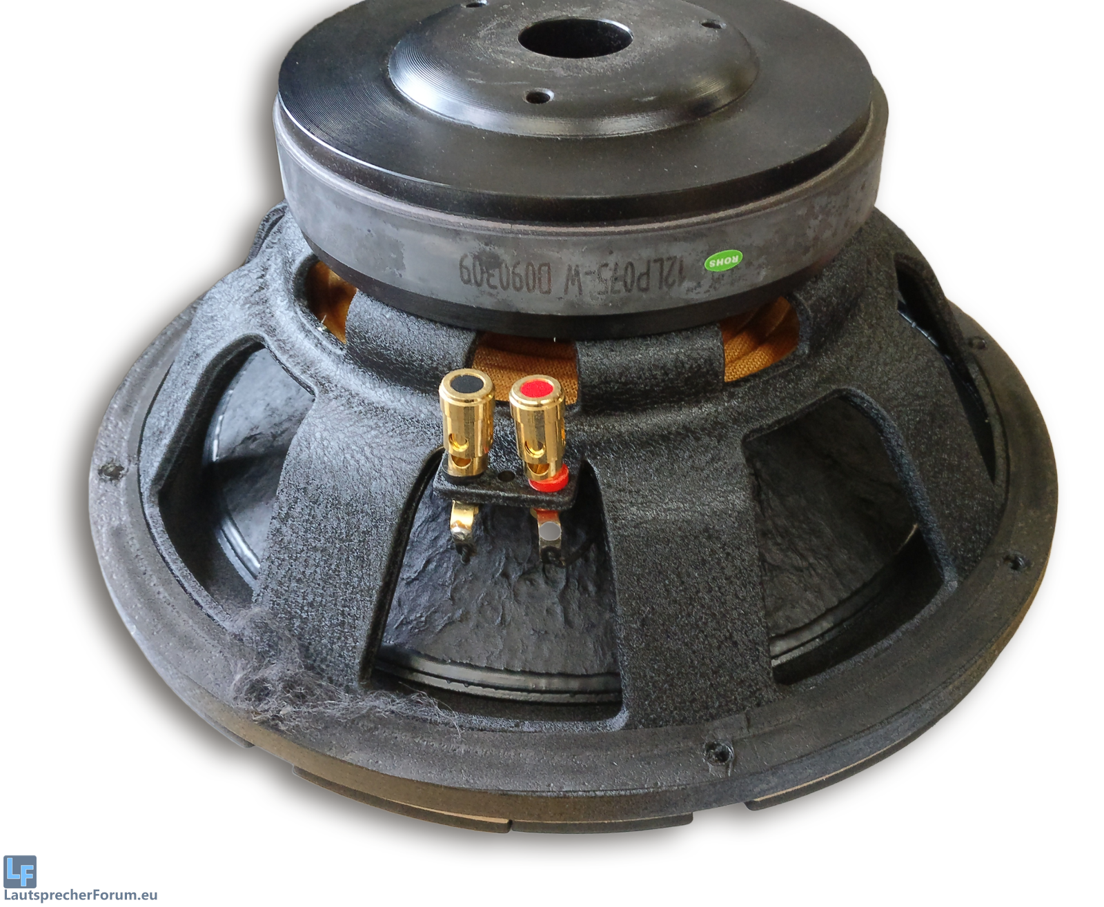

Heute das Chassis aus dem the box pro Achat 112 Sub.
Verbaut ist der Thomann the box Speaker 12-280/W, bekannt als Elder Audio 12LP075-W.
Bekommt mal als Ersatzteil und liegt bei rund 75,- EUR.
Den 8 Ohm Vertreter the box Speaker 12-280/8-W (12LP075-W8) bekommt man auf übliche Weise im Store.
Aufgeschnitten
Aufgeschnitten
Doublespider, sehr nett

Sehe ich das richtig auf den Bildern, dass der 4 Ohm Subwoofer sogar eine doppelte Spider hat?
LG hottendotten
Korrekt ;)
Aber nur ne "einfache", ohne was dazwischen.
Beitrag von jonhue »
Ich hatte mal einen in der 8Ohm Variante gegrillt und zerschnitten. Sah mir aus dem Gedächtnis heraus genauso aus.
(riesiger Luftspalt, doppelte Spider usw.)
Liegt aber schon lange auf dem Schrott, kann daher leider nichts mehr messen. Muss mal schauen, irgendwo müsste ich noch Bilder haben.
Bilder gefunden...
Für diesen Beitrag von jonhue bedankten sich 2 Nutzer:
Jup, schaut für mich so aus, als hätte der 4R wirklich ne ganze Ecke mehr Wickelhöhe und somit mehr Xmax.
Wundert mich etwas, oftmals ist es nämlich genau anders herum ;)

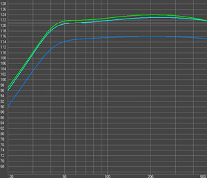

Moin Jobsti, hast Du mal 2 davon im doppel 12er gemessen? Bei dem Preis währe das ja die absolute Alternative gegen den Sica 12S2,5. Denn schon der 8Ohmer klingt fetter, aber kann wegen dem Hub nicht so laut.
Das wäre eine Alternative, korrekt. Die 4R habe ich im 212er noch nicht vermessen simulieren sich aber zu 95% wie die 8R, eher bissel mehr flat/mehr tief.
Hab sie nur im 12er Achat Sub gehabt.
Der Sica wird so circa 1 bis maximal 2dB höheren MaxSPL haben, rein geschätzt
und eben etwas direkter und präziser klingen.
Als Allroundtalent macht der 12/280W 4 Ohm definitiv Sinn und ist auch preislich recht attraktiv.
