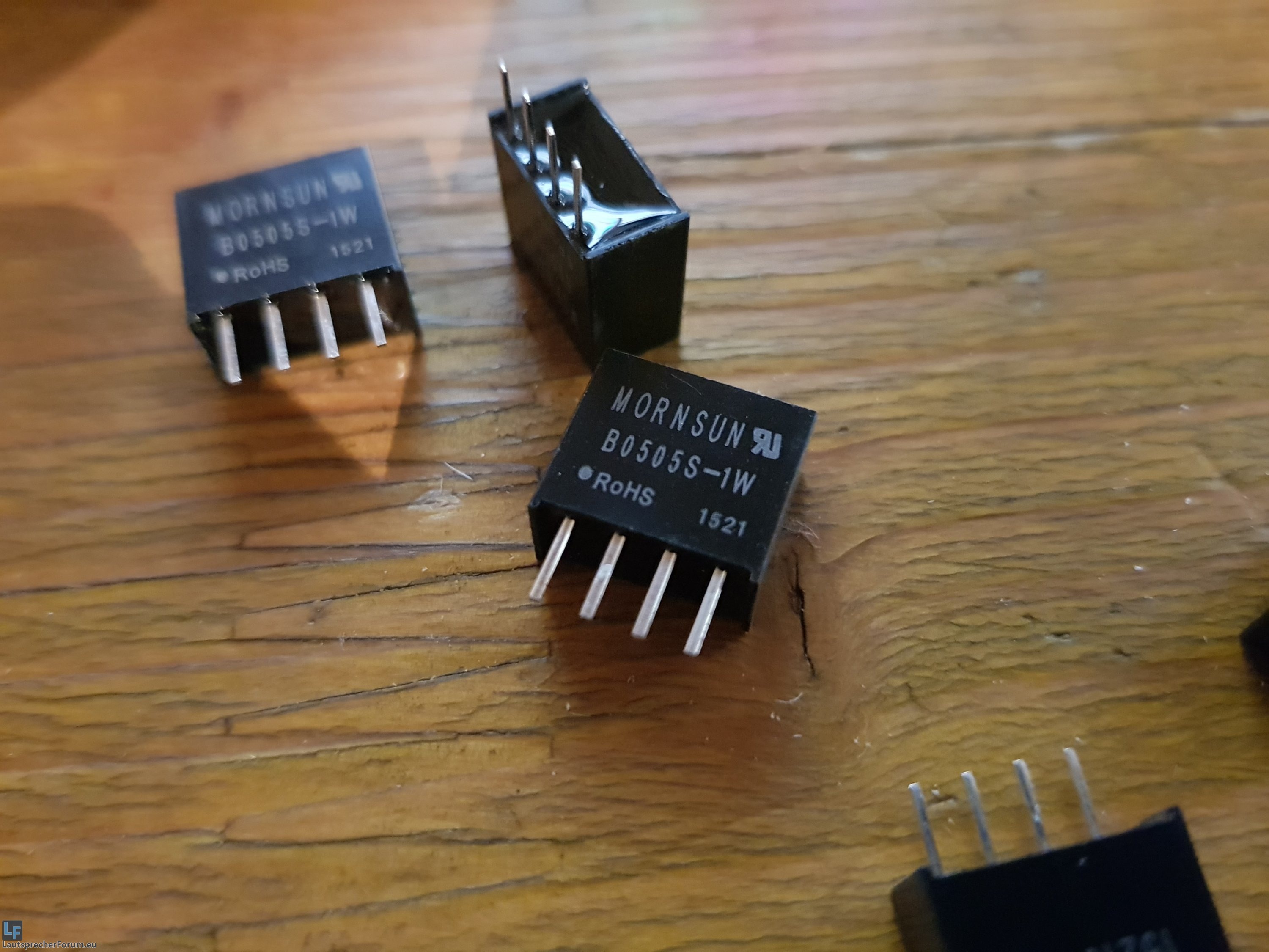

Floh hat geschrieben: 21. Apr 2019 11:34 Was du suchst schimpft sich DC/DC Wandler, gibt‘s sogar bei Conrad, reichelt & Co, als fertige Bausteine.
Meinst du in etwa sowas?
Die wärn potentialgetrennt, danke fürs erinnern dass sowas noch bei mir rum liegt :-D
Schaffen 5V/5V bei 1A, laut aliexpress Beschreibung, Das is dann auch der knackpunkt, hab noch keinen einzigen davon verbaut, und somit keine Erfahrung was die Haltbarkeit angeht.
Und bei Conrad ähnliches holen können sich die beiden sicher nicht leisten.
