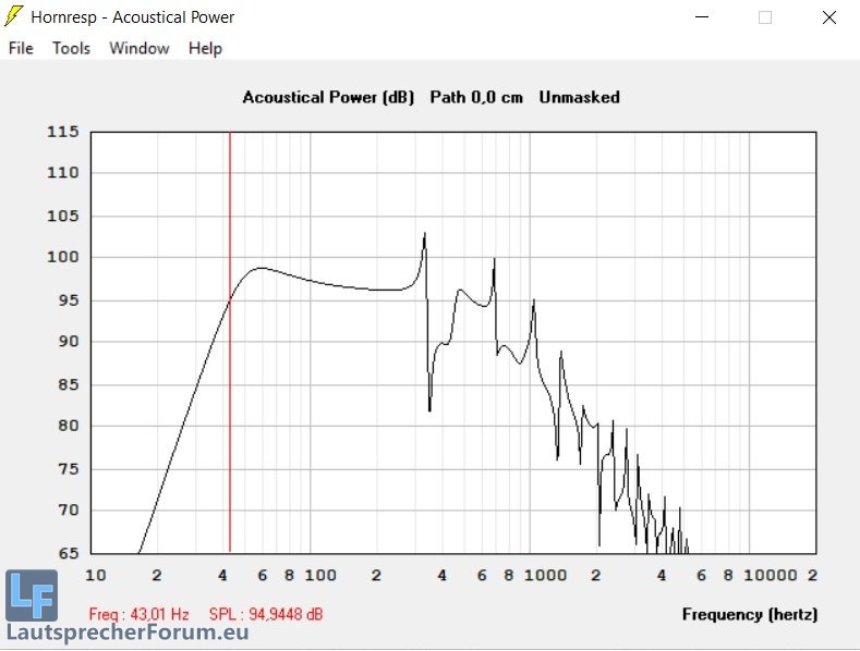

Da sich der Achim vor geraumer Zeit von seinem Sica-Sortiment getrennt hatte, konnte ich günstig 2 Sica 15 S 2.5 CS erhaschen. 7 mm Hub und 250 Watt passen perfekt. Das Gehäuse besitzt um die 115-120 Liter (geh doch zu netto) und hat ein Tuning von ca 43-44 Hz. Das ergibt einen kleinen Spaßbuckel bei 60 Hz und eine recht hohen Sens von über 98 db/w/m, siehe Simu. Der Maxpegel liegt bei 122 dB und f3 bei ca. 43 Hz

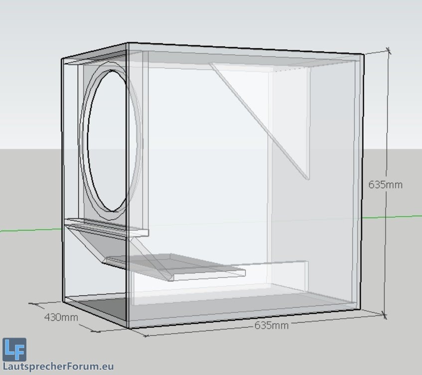

Für meine Anwendung passt das perfekt, also schnell einen Bauplan gemacht mit BR-Kanal "Erweiterung". Denn das Auge hört ja mit (gerade wenn machn die Subs vermietet).

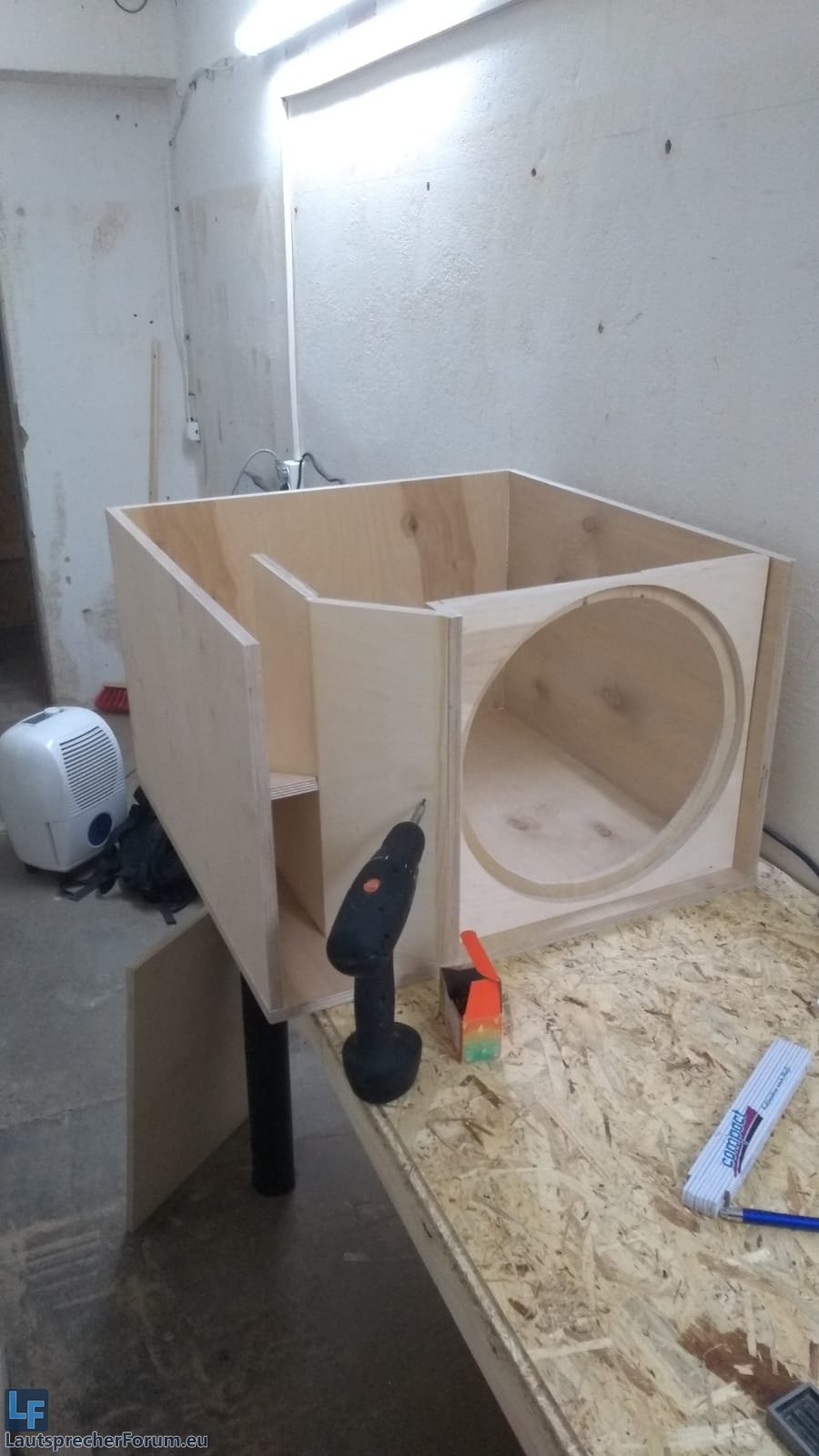

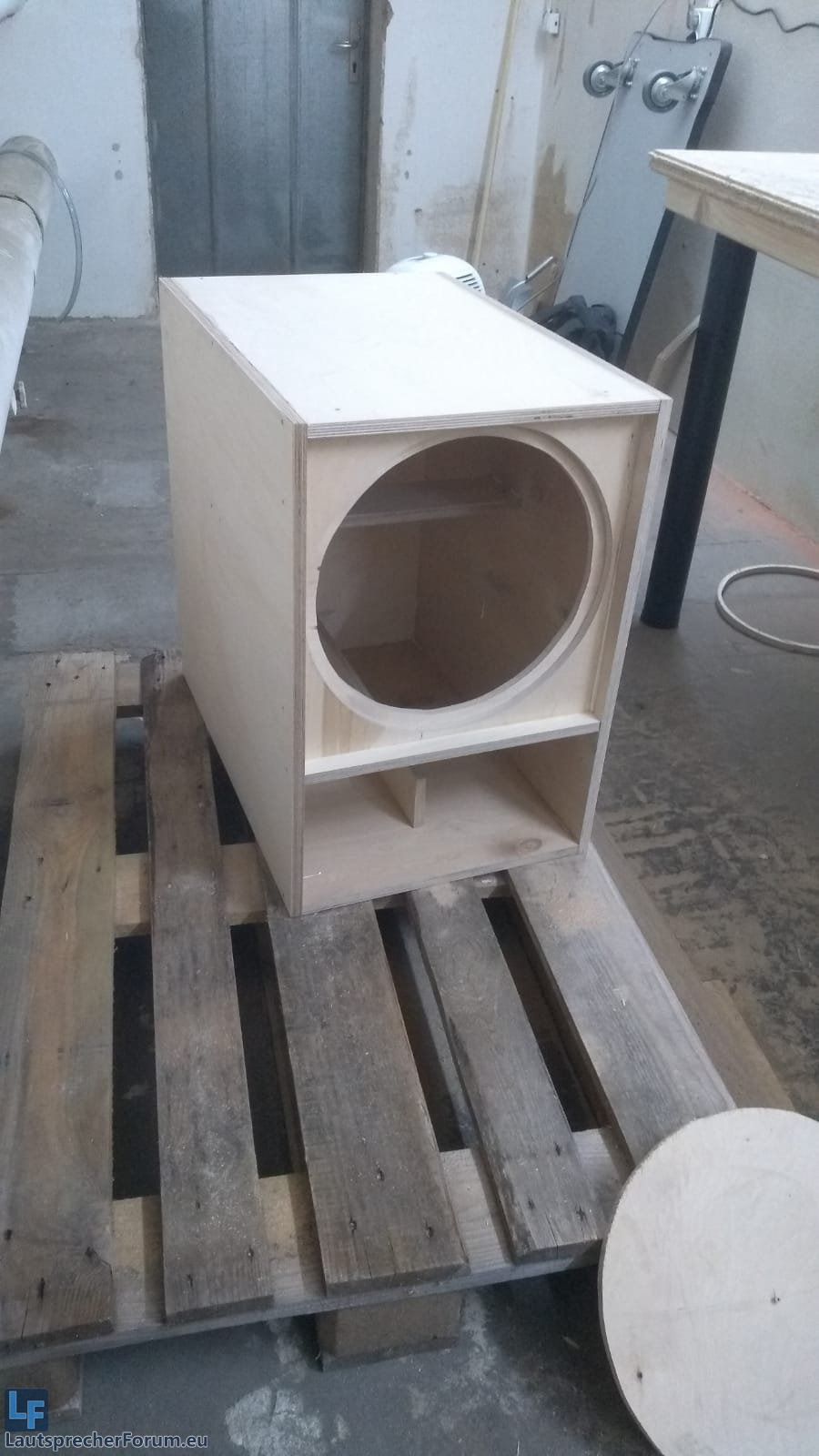

Das Holz ist 15 mm Birke Multi und wurde bei Hornbach zugesägt. Beim Zusammenbau stellte ich dann fest:

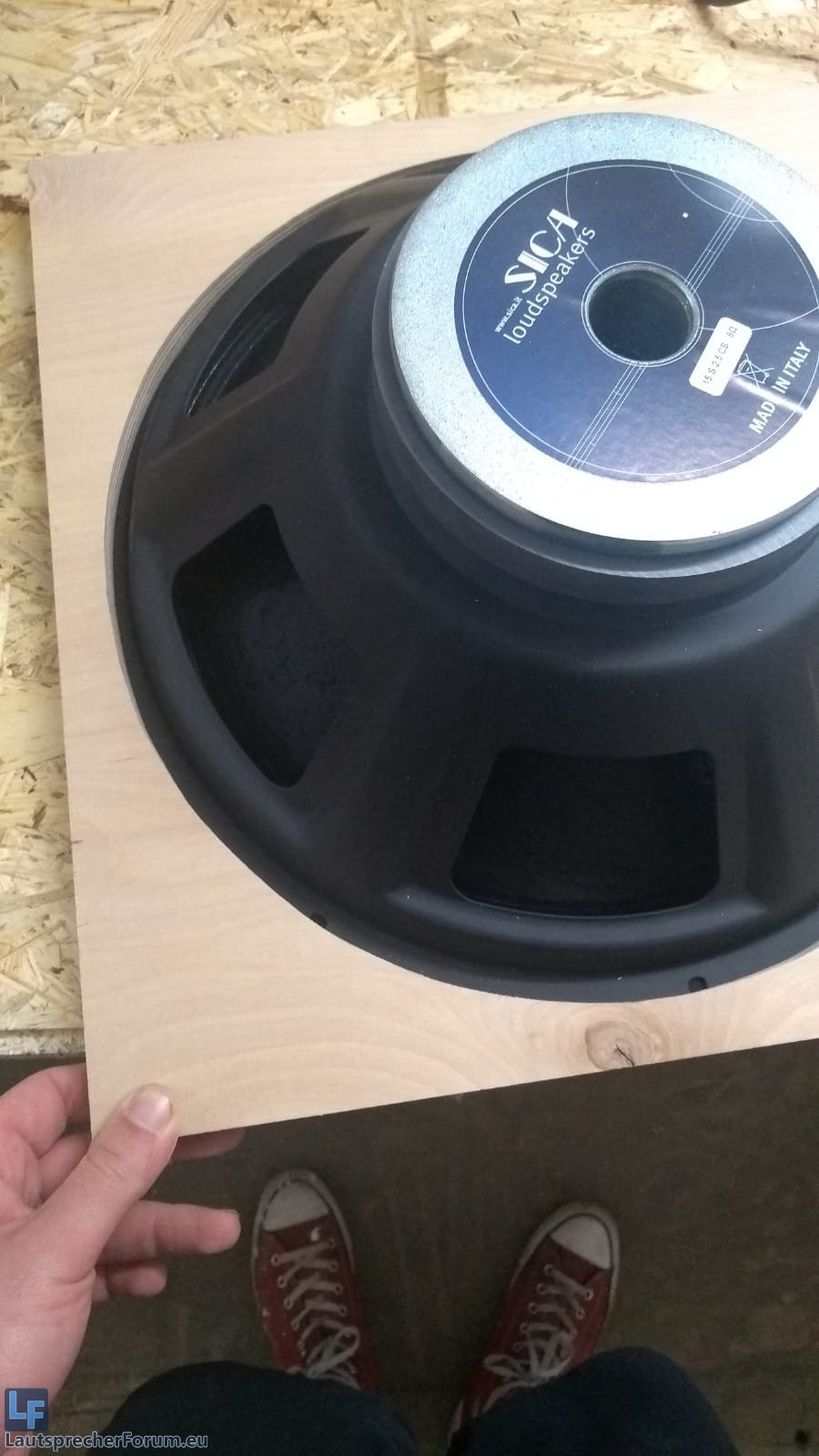

Das Sicadatenblatt ist falsch !!!11!!1eins !!!11

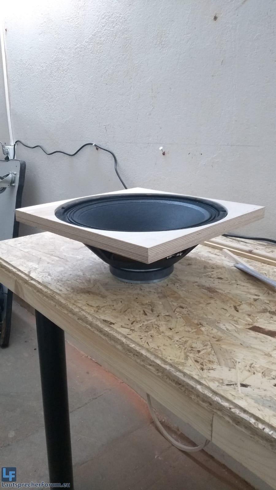

Nachdem ich brav den Lochausschnitt mit einem Durchmesser 358mm ausgesägt hatte stellte sich heraus, dass der Sica nur 350mm benötigt. Schöne Sch,,,,!

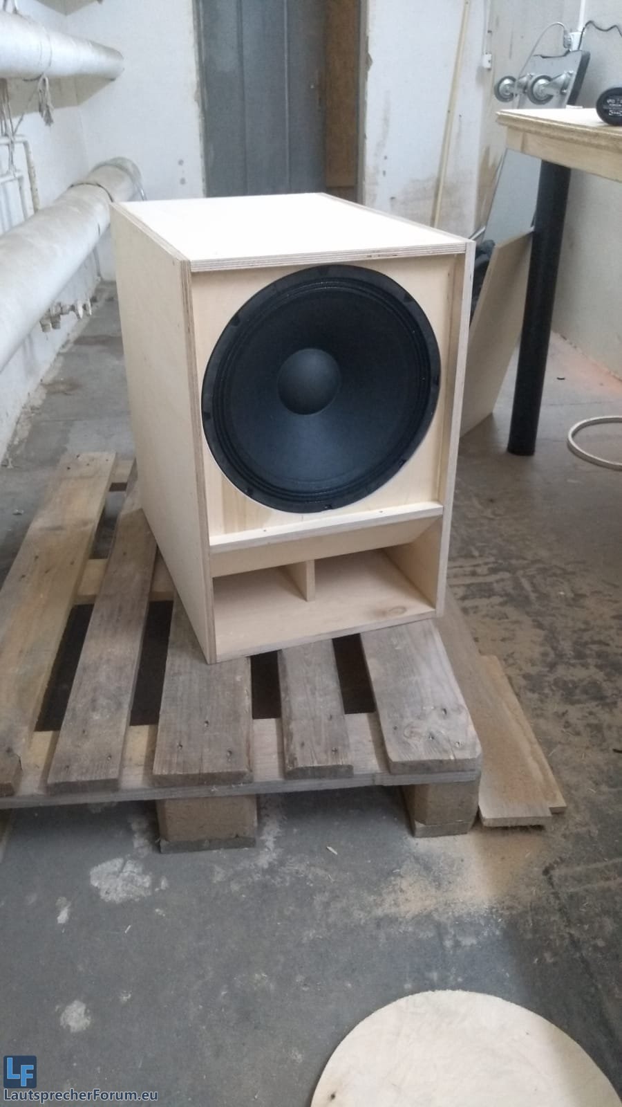

Also noch mal alles neu gesägt und nun passts.
Nun muss nur noch alles eingefräst werden (Speakon,Griffe,Ständerflansch), Lack ruff und dann kann endlich Probe gehört werden. Dann berichte ich weiter ;).

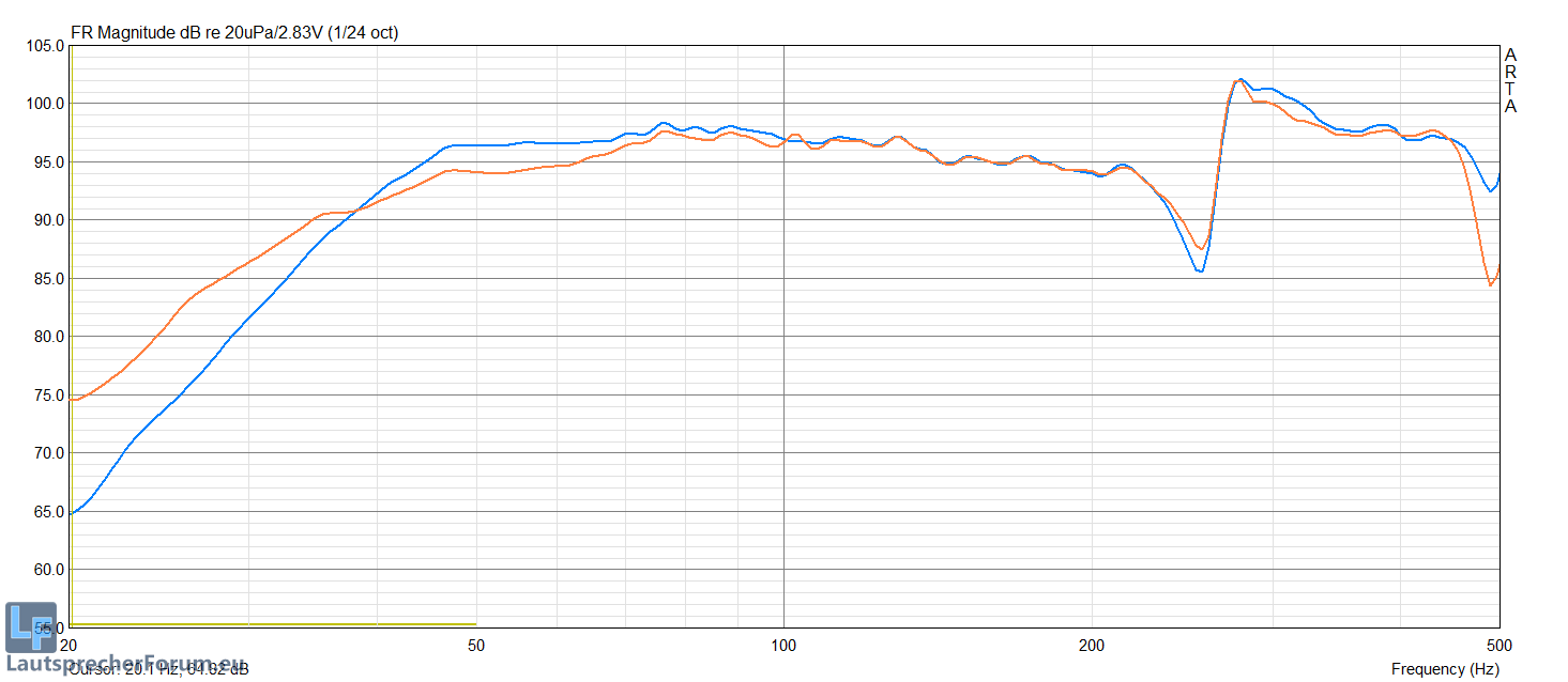

Kann man so, oder so abstimmen ;)
Pegel auf 2m 4pi
Pegel auf 2m 4pi
Beitrag von hottendotten »
Ich schätze mal, dass die blaue Messung meinem Bauplan doch etwas näher kommt (115 Liter und 43 Hz Tuning).
LG hottendotten
Sind ganze 95L ;)
Das ist ja richtig gut kompakt. Ich wollte halt nen Spaßbuckel haben, was der flachen Trennung durch das Aktivmodul etwas entgegen kommt. Welches Tuning hast du bei der Blauen Messung?
LG hottendotten

Kommt drauf an wo und wie du deine Kisten aufstellst,
wandnah ist es sinnvoll etwas tiefer abzustimmen, da sich durch den Raumwinkel wieder 6dB Zugewinn im Bass ergeben.
Als Sat musst du allerdings mit Portgeometrie und Position spielen, damit du möglichst wenige Portresos bekommst.
95-100 Liter mit 35Hz (siehe obige Messung in Orange) sollte hier ganz passend sein, kommt aber auch darauf an, wie du ihn obenrum beschaltet hast,
also ob er flach gebügelt wird, oder noch einen Anstieg aufweist.
@hottendotten
Die blaue Messung sind 100L@43Hz.
