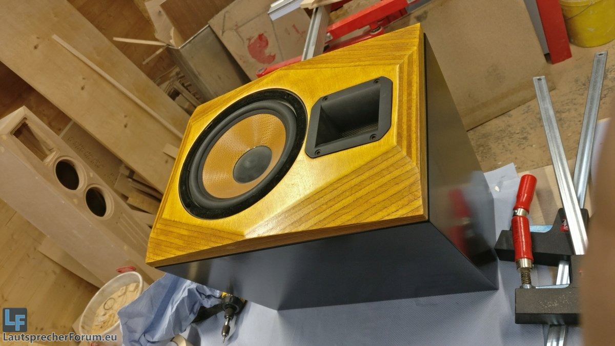

Das ist ne super Frage
Das Ding steht zu 90% fertig hier rum.
Wollte eigentlich nur noch ein finales und schickes Gehäuse für machen.

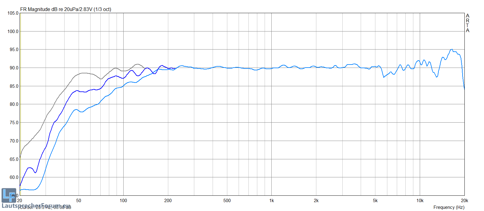

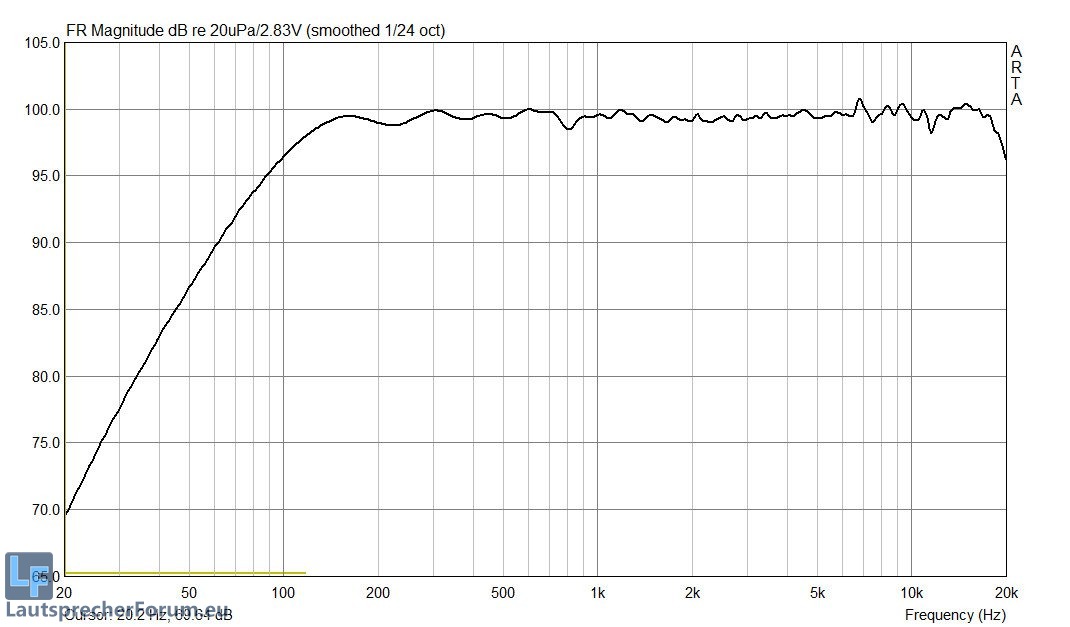

Erste Messung des Proto:

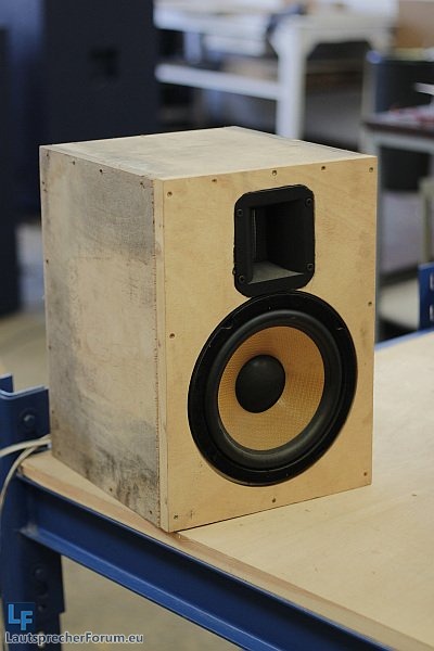

Proto:
Ist komplett CB.
Mit dazu folgt noch ein 12" Subwoofer, bzw. 212. auch als CB. Gleiche Chassis-Serie.
Ob der Name bleibt, wird sich zeigen

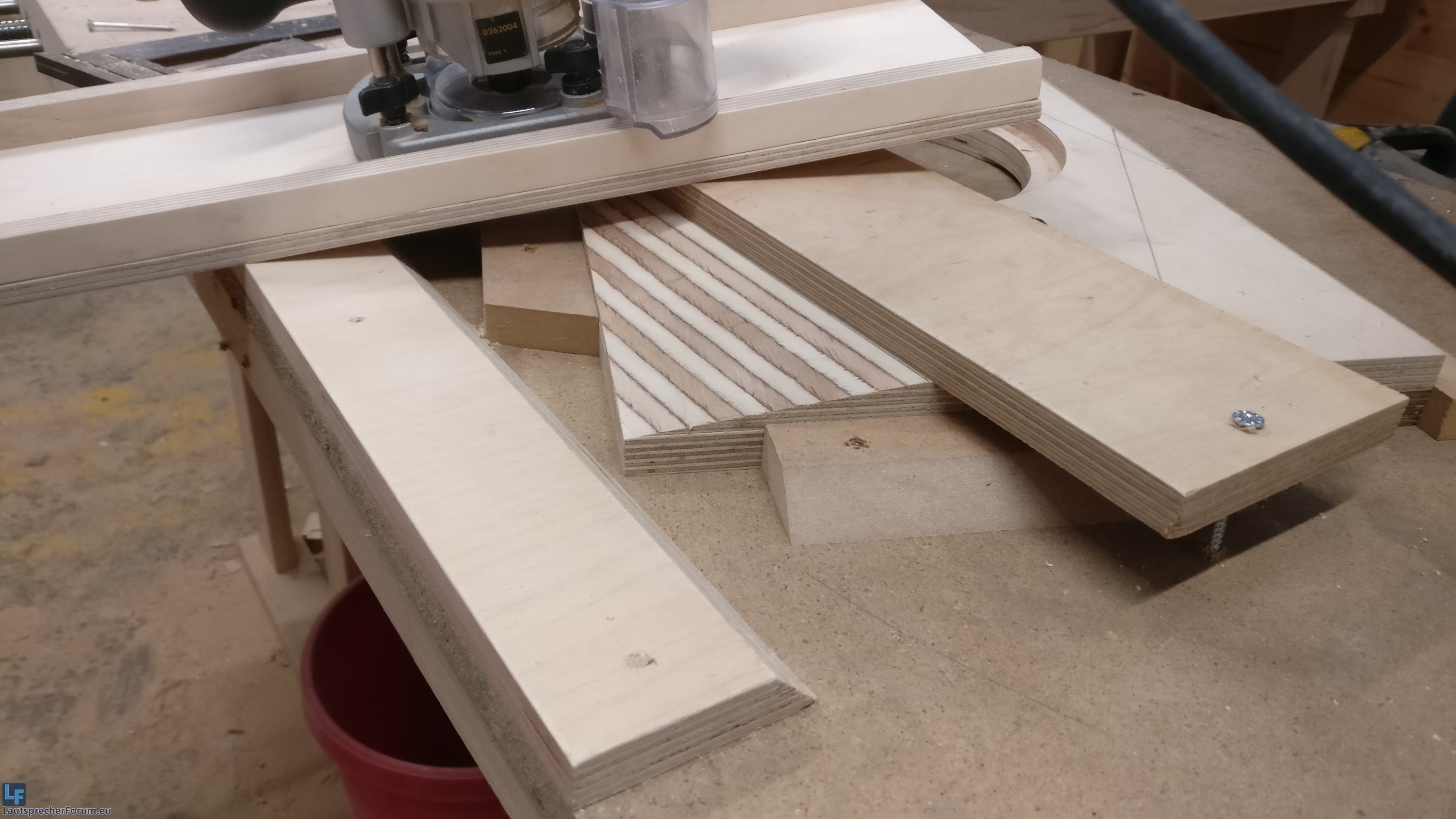

darf man fragen wie du die Abschrägungen an der Vorderseite hinbekommen hast?

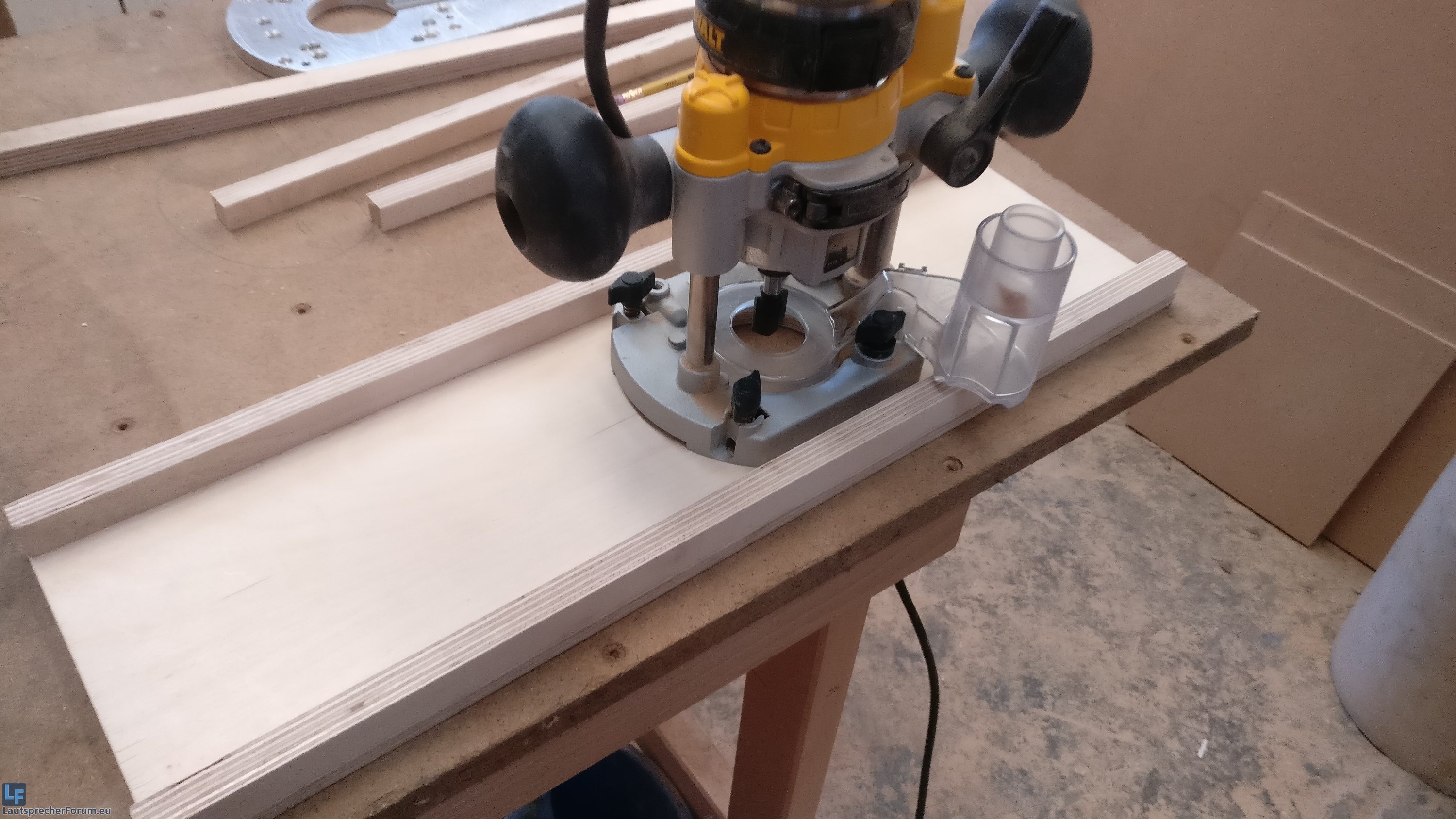

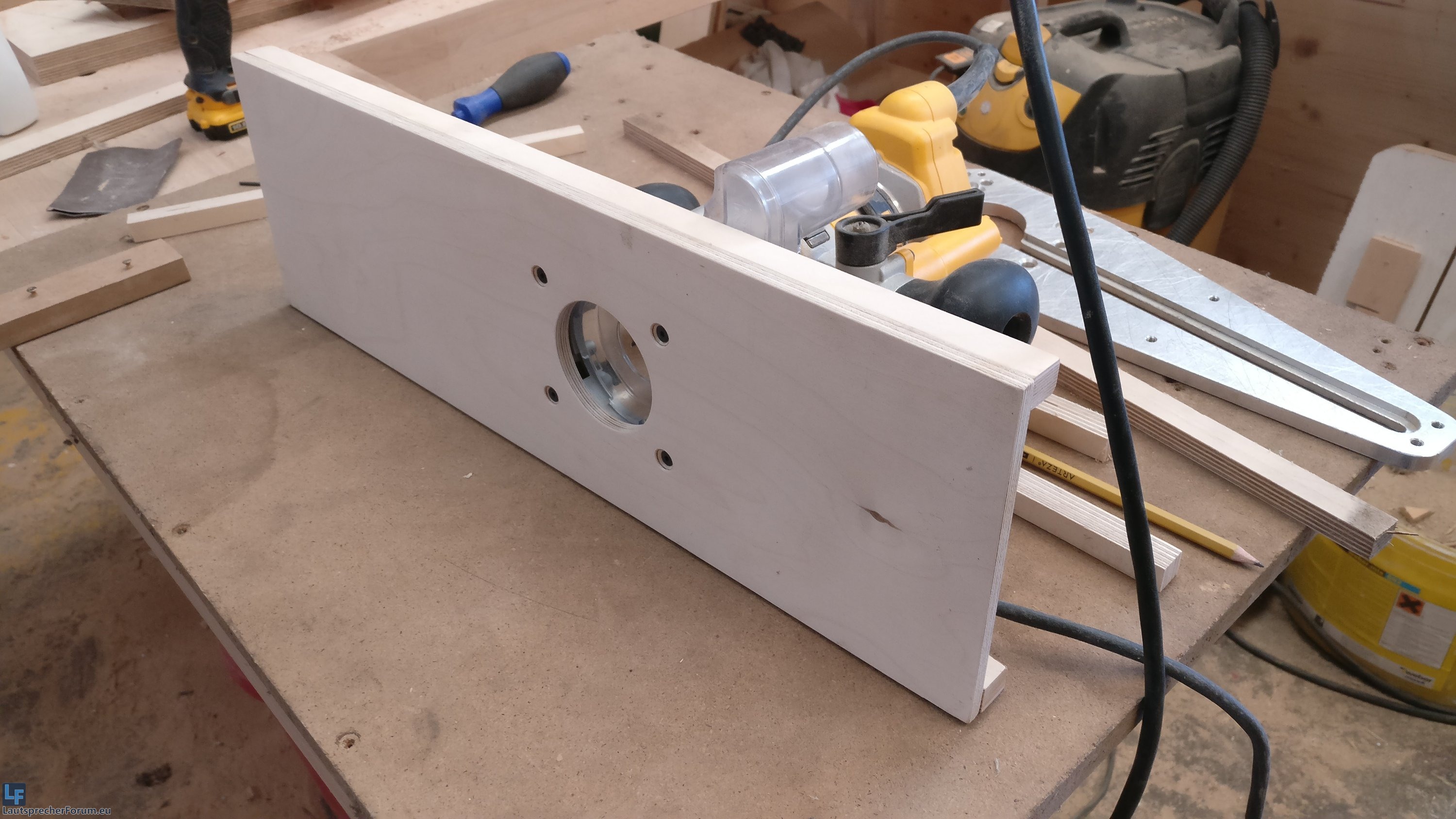

Habe mir ein gerades Brett für die Oberfräse gebaut.
Dann ne Vorrichtung und 2 Leisten.
Einfach Brett reinschieben, Oberfräse druff, gib ihm
Bei der Fu bin ich mir noch net 100% sicher, da die Kiste CB wird, f-6dB sollte Vollraum im Bereich 40-50Hz liegen mit sehr flachem Rolloff.
Halbraum, also praxisnah am Tisch/Wand könnte das also sogar mit Flat bis unter 50Hz ausgehen.
Das läst sich aber per LowShelf wunderbar easy anheben wenn man möchte.
Habe aber über eine BR nachgedacht, schon für die HiFi Fraktion.

Das Thema mit der Schräge gab es ja schonmal in einen anderen Thread, glaube ich, aber erst jetzt habe ich das mal nachvollzogen.
Wie verhinderst Du, dass Du in das Brett reinfräst, das das Werkstück von oben festhält? Einfach per Hand? Man könnte ja auch am Fräsenhaltebrett einen Anschlag anschrauben. Oder opferst Du das obere Brett? Schaden tut es ja nicht, weil man da oben ja ohnehin nichts mehr von dem Werkstück wegnimmt.

@JoPeMUC
Ja das obere Brett bekommt etwas ab wenn man schnell macht, wenn man aufpasst, dann nix
Ist aber Wurscht, entweder nimmt man irgend ein Reststück, oder lebt mit der Einfräsung daran, die stört ja nicht weiter.

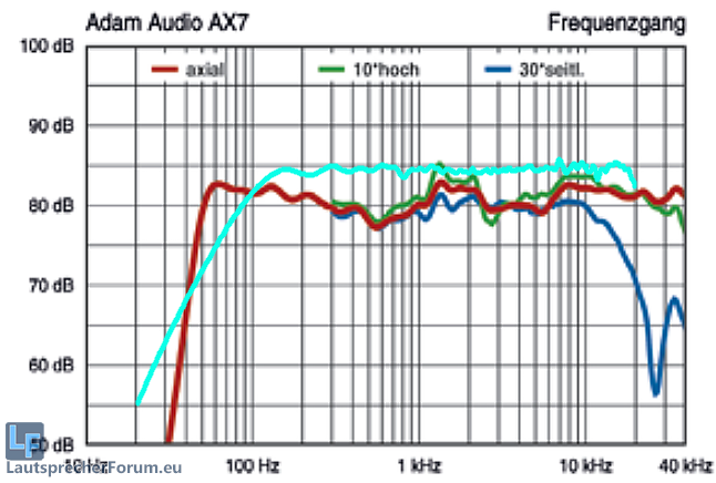

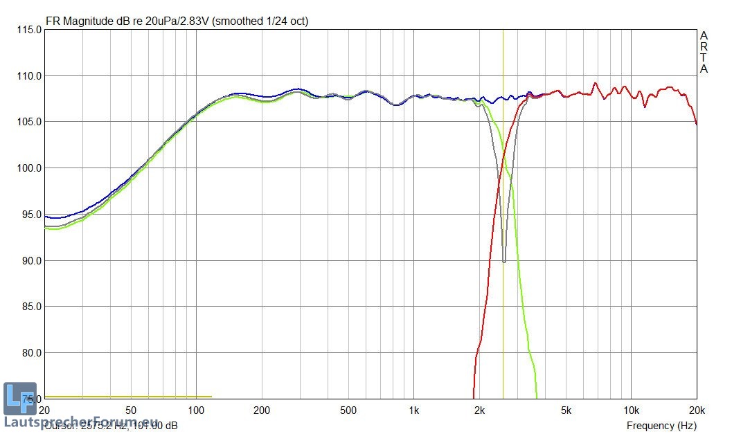

Wenn wir das mal grob simulieren, schaut der Zugewinn circa so aus (Orange). Die Messung stammt von einer anderen Box.
Als Messung von einer Kiste die minimal größer ist, aber auch 8", hätte ich dies hier.
Vergleich Frei, Wand und Ecke. (Box ist für die Ecke optimiert. Ne günstige Sica Kinobox)
Die Eckmessung ist leider nicht ganz sauber.
Aber man sieht gut, dass es recht genau 6dB Zugewinn pro Raumwinkel gibt.
Im Bereich 100Hz sind's noch ca 3dB. Je kleiner die Schallwand, desto höher in der Frequenz gibt's noch Pegelzuwachs.
Im Studio hat man oftmals den Tisch drunter oder nah dabei, diesen kann man ebenfalls als Raumwinkel betrachten, je nach Größe eben.

Die Jast im Vergleich, bisher laut Simu:
Ohne Hochpass wird mit 15W das Xmax <35Hz erreicht (22W <50Hz). Hier sind Vollraum dann 95dB bei 50Hz drin, mit einer Gruppenlaufzeit von maximal 5ms!
Mit 24er Bessel bei 35Hz sind 50W drin, aber das kostet etwas Tiefgang (f6 51Hz), somit 50Hz ca 97dB, darüber allerdings 5dB mehr.
GD steigt hier bei 50Hz auf 11ms an, darunter auf 15 bis maximal 18ms, wobei das außerhalb vom Einsatzbereich ist.
Sofern man keine Subs und/oder Hochpass verwendet, ist der Einsatz mit 15-20W eigentlich super. Alles wird abgedeckt, so sauber und schnell es geht,
damit sind im Bass über den Daumen 95dB drin (Vollraum), gesamt grob 98dB. Das reicht idR. gut aus für vieles und ist schon super laut.
Wer Mehr Pegel will, der muss dann einen Hochpass setzen, Bessel wird hier am neutralsten sein.
Ab 47Hz ist die Box dann voll belastbar mit 80W am TMT, damit ladet man dann circa bei 105,5dB MaxSPL.
F-6dB sind hier dann bei 60Hz, was super ist um einen Sub anzukoppeln, der wirklich nur das ganz Tiefe übernimmt.
Ich peile für den Betrieb mit Sub allerdings einen 12er Bessel an, damit die Kiste präzise bleibt, das GD steigt hier im Einsatzbereich (>60Hz) gerade mal auf maximal 6,9ms an.
Der Sub wird etwas steiler getrennt und soll akustisch ab grob 60-70Hz übernehmen.
Bei solch tiefen akustischen Trennungen ist es auch halb so schlimm, wenn der Sub net 100% genau steht, unter dem Tisch verbaut ist, etc.

Die JAST hat auch den Vorteil des echten Bändchens.
Das Ding spiel super sauber, benötigt fast keine Korrektur, ist vertikal schön eng (weniger Reflexion am Tisch) und durch den Hornvorsatz auch horizontal enger,
mit dazu die recht hohe Membranfläche des Bändchen, was einfach mehr Luft schiebt und somit "fetter" im Hochton klingt.
Zudem gehen wir allen BR-/Portproblemen aus dem Weg. Wobei ich da wie gesagt noch was machen werde,
auch so optimal wie möglich und nicht rein auf Pegel getrimmt.
Sofern man hier keine Signale unter 25Hz hat, sind ohne Filter 25W drin und somit im Bass auch ne ganze Ecke mehr Pegel,
bei 50Hz ganze 5dB.
Die Gruppenlaufzeit steigt dafür etwas an, ist aber mit <7ms@50Hz aber noch extrem gut, erst drunter geht's hoch, bleibt aber unter 15ms >30Hz.
Der Rest ist dann ähnlich zur CB, nur eben mit grob 5dB mehr Pegel im gesamten Bassbereich, dafür eben mit höherer Gruppenlaufzeit.
Kurzum: Fast das Doppelte an Pegel im Bass, dafür eben deutlich weniger neutrale Wiedergabe.

Hui, von der Adam A7X habe ich echt lange nach Messungen gesucht, ein Magazin (das 24te !) hatte dann endlich welche, audio.de
Hier sieht man, dass auch ein oftmals extrem gut bewerteter Monitor nicht unbedingt super Flat spielen muss, jedenfalls rein für's Gehör.
Dennoch sind hier Auffälligkeiten, die mir persönlich auch gar nicht zusagen würden als Hauptmonitore in der Regie.
- Es muss was bei der XO schief gelaufen sein, denn hier steigt der Klirr extrem an, ~7% K3 bei 100dB und im Bass bei 100Hz hier schon 8% im Schnitt mit Peak auf 10% @ 75Hz,
der Bereich unter 42Hz wurde hier nicht gemessen, aber unter 50Hz steigt's auf 18% an. Schaut mir nach absoluten MaxSPL aus.
Bis 95dB, eher sogar 90dB sieht das Spielchen anders aus, da ist's ziemlich sauber, bis auf den Ausreißer im Bereich der XO.
- Der Frequenzverlauf würde mir überhaupt nicht zusagen. Gehen wir von einem Mittelwert aus,
steigt der Bass unter 200Hz etwas an, bis zu grob +3dB bei 60Hz, was nicht viel ist und auch ok, sofern man Selfing für Halbraumaufstellung nutzt.
Nicht schön ist dagegen das Loch von -3dB bei 600Hz, eher ne sehr breite Senke und die Senke bei 2800-2600Hz,
denn dazwischen haben wir einen breiten +2,5dB Buckel von 1-2,5kHz, der unter vertikalem Winkel sogar ausgeprägter wird (Schlecht zwecks Reflexionen am Tisch)
Das macht zusammen einen Pegelunterschied bei 600Hz zu 1500Hz von ganzen 5dB, das ist fast das Doppelte an Schalldruckpegel.
Dieser mittige Buckel wird von der Summierung des HF und LF kommen, klaro wir haben ein kurzes Bändchen und einen tiefen TMT, aber als Akitvkiste hätte hier SEO ausgeglichen gehört
oder zumindest auf Achse hätte die Summierung linear ohne Buckel ausfallen sollen.
Dass der Hochton etwas lauter ist, circa auf Level vom Bass <200Hz, ist nicht so tragisch.
Insgesamt kann die Kiste somit nicht neutral klingen und färbt vermutlich gewaltig.
Ohne (leider) weitere Messungen zu kennen, würde ich grob schätzen, dass die Box recht brillant und dabei fett im Bass klingt.
Die tiefen Mitten und unterer Hochton wird zurückhaltend sein, aber der Mittige Sprachbereich dafür wieder ausgeprägt und vorne stehen aber dünn wirken.
Bzw. wird die Box stark A Ö Ü Ä und etwas das E betonen, allerdings im Sound dünner als üblich, da eher F2 betont wird und F1 zum Großteil in der Senke liegt (F1 5dB leiser)
Wobei ein Ä ziemlich rau und unnatürlich klingen wird, dank dem extrem hohen (im Vergleich zum Rest) Klirr auf genau 1800Hz.
Sicher nett zum Musikhören, zum Produzieren ginge das für mich persönlich überhaupt nicht, jedenfalls nix mit wichtigen Vocals.
Bei Aktivkisten kann ich sowas nicht verstehen....
Die JAST Pi*Daumen Aktiv getrennt, mit 2 einfachen Filtern, ohne jegliche EQ oder Delay:
(Passiv kommen wir da nicht ganz dran ohne große Schaltung, die aber andere Nachteile mit sich bringen würde)
Hier mal mit der A7X übereinander gelegt (Hellblau), hab's identisch skaliert, aber die Glättung auf 1/24 gelassen. Messung gültig ab ~120Hz.
Anm.:
Ich habe manchmal das Gefühl, dass manche Hersteller ihre günstigeren Kisten extra nicht optimal ausführen,
damit die teureren Kisten ihre Berechtigung haben. Denn gerade bei Aktivmonitoren kann ich nicht verstehen wie da manches zustande kommt.
Frage:
Kennst du die A7X und die KH persönlich und kannst sagen wie du den Klang empfindest?
Welche Abhöre kennst du so und kannst mir einen Eindruck davon geben?
Anm.:
Frage:
Ralle14
- Beiträge: 713
- Wohnort: Köln
- Beruf: Fachkraft für VT
- Firma: Auditiv Sound
- Bedankung vergeben: 21 Mal
- Bedankung erhalten: 125 Mal
Re: Was ist eig aus der JAST geworden?
@ Jobsti: Hier gibts ausführlichere Messungen von den angesprochenen A7X, sogar von Anselm Goertz:
https://www.fidelity-online.de/kompakte ... m-und-sls/

- Beiträge: 8843
- Bedankung vergeben: 337 Mal
Ein Aktivsetup werde ich für die JAST ebenfalls veröffentlichen.
Wie sich das ganze im Vergleich dann schlägt und ob sich das ganze lohnt, muss ich im Vergleich herausfinden.
Ich vermute jetzt erstmal ganz grob, dass sich primär die vertikale 0° Achse passiv (im Vgl. zu Aktiv mit Delay) ganz leicht nach unten verschieben wird,
da der Versatz jetzt aber nicht übermäßig groß ist, sollte das aber nicht mega das Problem darstellen, da sowieso auf 0° entwickelt wird.
BIn nur noch nicht 100% sicher, ob wie üblich die Position zwischen HF/LF angepeilt wird, oder ausnahmsweise gerade vor dem Hochtöner als 0°,
ich tendiere allerdings zu letzterem, da man so den Mindesthörabstand mit Glück noch etwas verringern kann. We'll see
