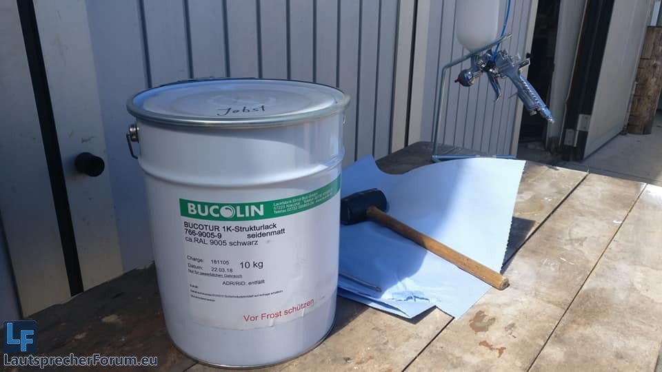

die Kiste kam heute an.....
Pünktlich mit dazu kam auch Tuffcab Pro und der neue novatic aquatic AY-PU Strukturlack.
Bericht gibt's dann kommende Woche irgendwann, bin sehr gespannt.

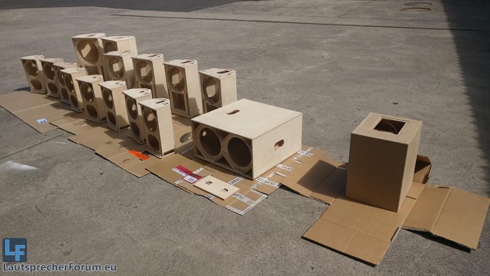

Heute bei schönem Wetter kam ich dazu die Air Gunsa zu testen.
Die erste Schicht Lack:

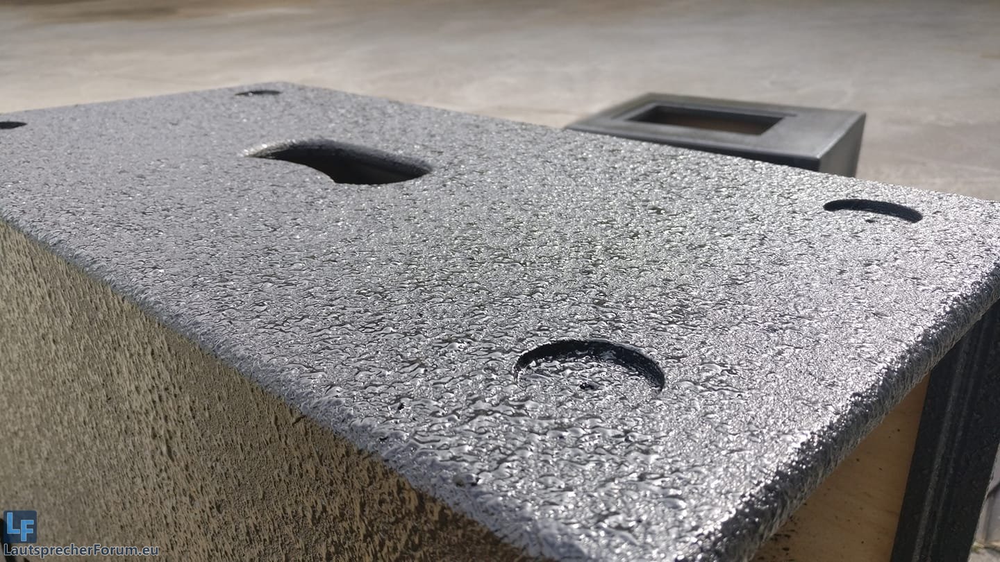

Erster Test der reinen Struktur:
Bekomme ich sicher noch besser hin, bin mal auf's Endergebnis gespannt.
Bisher aber bin ich sehr zufrieden mit der Kiste, nach 2h hat sich auch noch nix festgekrustet, spritzt wie am Anfang,
obwohl ich in der prallen Sonne stehe und leicht Wind geht.
Das Ding kann auf jeden Fall RICHTIG was drauf rotzen :D
Vermutlich gönne ich mir noch mal ein Adapter, damit ich mehr Druck am Kessel machen kann, als der Spritzdruck.
So, das ist jetzt ziemlich ausgetrocknet (anfassfest).
Schaut am Foto sogar nach weniger Struktur aus, als es wirklich ist.
Würde sagen, das sieht doch ziemlich brauchbar aus ;)

Jobsti hat geschrieben: 15. Mai 2019 18:39 Schaut am Foto sogar nach weniger Struktur aus, als es wirklich ist.
Ich finde die Struktur ist recht massiv, also man sieht schon deutlich daß da was ist.
Benjamin ich glaube sowieso daß du ein Fan von ordentlich Struktur bist ;)
Wenn ich mir die Kisten sonst so ansehe die es zu kaufen gibt dann meine ich, daß die meist etwas dezenter in der Oberfläche sind.
Wahrscheinlich verdünnen manche Hersteller ein bisschen mehr.
Alles Geschmackssache ;)
Mir gefällt eine etwas weniger pickelige Oberfläche (nur ein bisschen) ehrlich gesagt besser, so wie bei deinem Foto vom ersten Lack würde mir reichen.
Beitrag von JoPeMUC »
Diego Dee hat geschrieben: 15. Mai 2019 21:42 Mir gefällt eine etwas weniger pickelige Oberfläche (nur ein bisschen) ehrlich gesagt besser, so wie bei deinem Foto vom ersten Lack würde mir reichen.
Das war auch mein erster Gedanke.
Für diesen Beitrag von JoPeMUC bedankte sich:
Man muss halt immer zwischen Design und Zweck entscheiden.
Struktur ist ja zum Schutz gedacht, nicht nur, dass der Lack dann dünner drauf kann, sondern auch wesentlich weniger empfindlich gegen Kratzer und Stöße.
Am Ende bleibt's Geschmackssache ;)
Was ich nicht mag, ist die typische "Industriestruktur", sehr fein und sehr gleichmäßig, die erfüllt ziemlich keinen Zweck ;)
