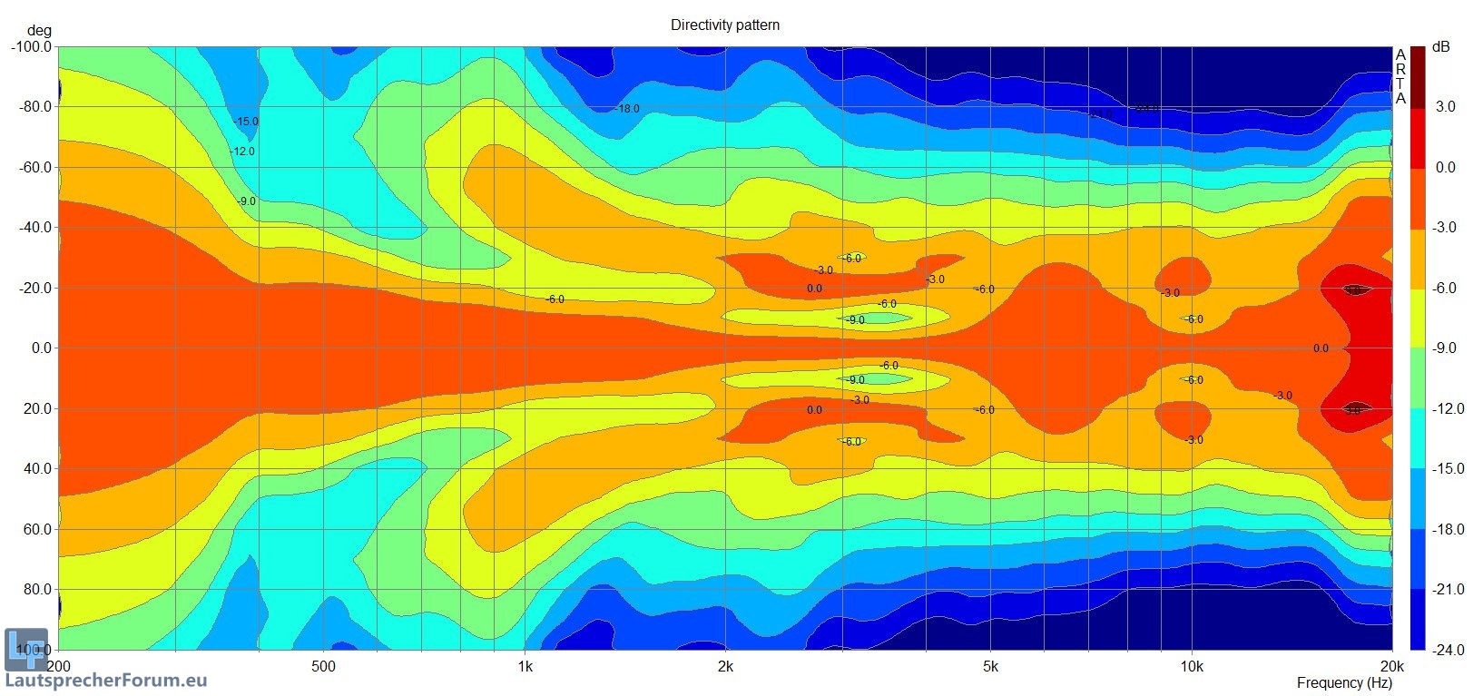

Das Problem bei dieser Clusterung ist, dass die Mitten aus den 12ern dann überhaupt nicht mehr die Abstrahlcharakteristik eines einzelnen Tops haben, sondern deutlich enger. Wenn bei der Entwicklung die Clusterung berücksichtigt wurde, kann durch passende Wahl der Trennfrequenz evtl. erreicht werden, dass es am Übergang geradeso passt. Aber so weit runter geht man selten zur Trennung.
Gehen wir mal davon aus, dass im Normalfall die 40° vertikal des Hochtonhorns am Übergangspunkt zu der vertikalen Abstrahlung der zwei 12er passen, also eben 40°. Wenn man nun ein zweites Top daneben stellt, hat man horizontal quasi das, was man vertikal hat, plus etwas mehr durch die Gehäusewinkel. Ich würde som besten Fall auf 60° tippen. Ein ziemlicher Sprung zu den 120° im Hochton...

Das das „Clustern“ nie 100% optimal ist, ist mir bewusst. Es ist halt eine „Notlösung“, wenn der (sehr seltene) Fall eintritt und ein Top pro Seite nicht ausreicht.
Macht es denn Sinn das Horn einfach zu drehen?
Dann sind es in der horizontalen bei zwei Tops nebeneinander statt 120 nur 80 grad, oder hab ich da gerade einen Denkfehler drin?

Die 3 besten Ergebnisse waren:
Hörner 40 Grad - 6cm Abstand
Hörner 60 Grad - 4cm Abstand
Hörner 60 Grad - 0cm Abstand (Favorit)
Dabei hatten wir eine Kiste spiegelverkehrt aufgebaut, und der Abstand gibt den Abstand zwischen den Rückwänden zueinander an-
Gemessen wurde auf 4m Entfernung.
Das war jeweils der beste Kompromiss aus allem wie ich finde, bei beiden landen wir grob bei 80° Horizontalen.
Kisten weiter auf machen = Breitere Abstrahlung, aber mehr Interferenzen, bzw. diese fangen tiefer an
Kisten mehr gerade = engere Abstrahlung, aber weniger Interferenzen, bzw. diese fangen erst weiter oben an.
Clustern bringt immer Kompromisse und Interferenzen mit sich, auch wenn die HF-Hörner press aneinander wären.
Die Interferenzen sind zudem auch vom Hörabstand abhängig.
In der Theorie schaut das aber schlimmer aus, als es sich in der Praxis anfühlt.
