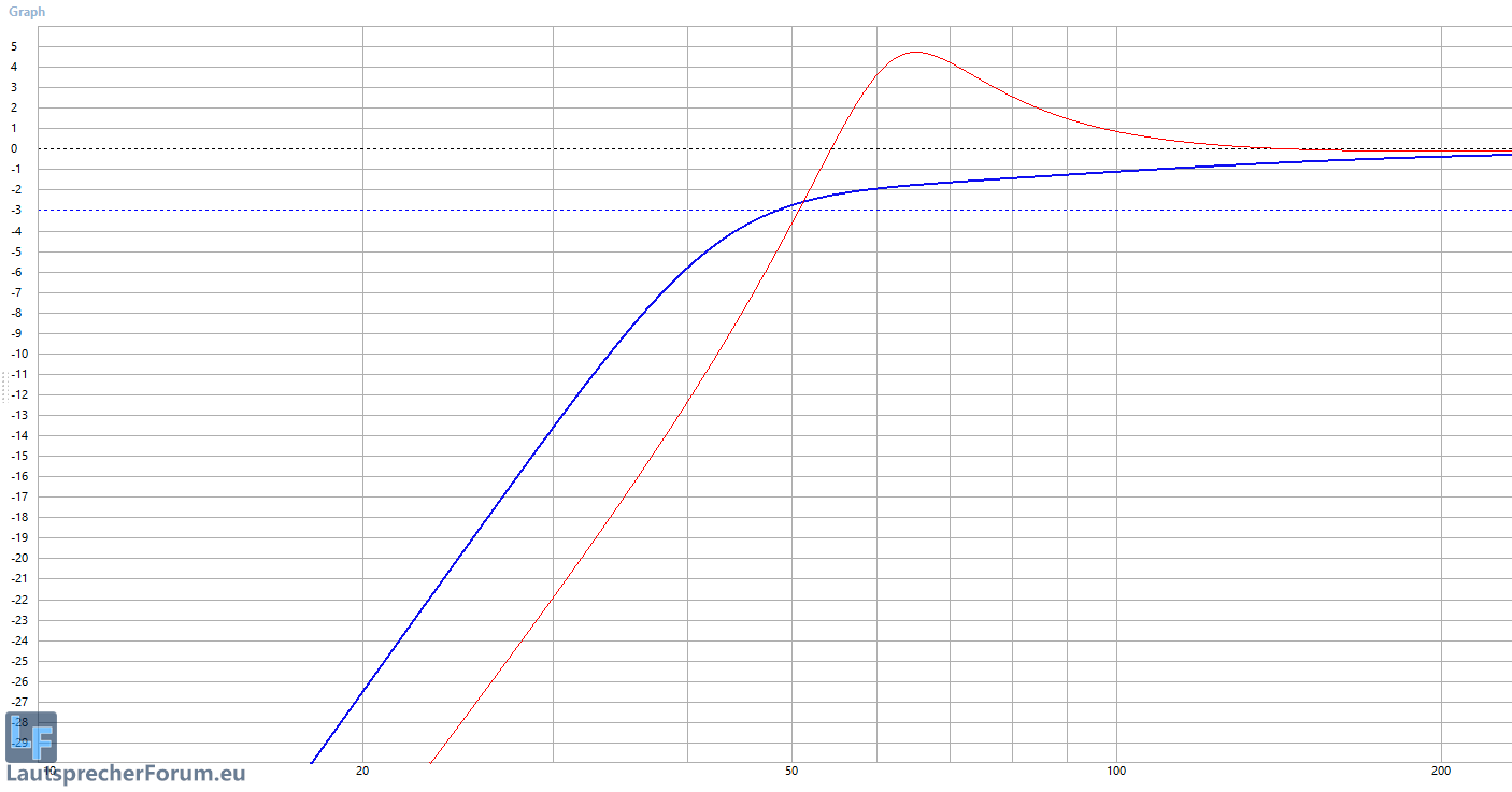

Nein definitiv nicht, das sind ziemlich verschiedene Treiber, da kann man nicht einfach das Gehäuse tauschen.
Das blaue ist der W im W Gehäuse, das rote der W im A Gehäuse (ich weiß nicht ob meine TSP 100% akurat sind, aber so ungefähr müsste das aussehen)
Sebastian
Sebastian

Re: LF-Sub212W - 2x Thomann 12-280/8W Subwoofer (JM-sub212)
mist. mich stören von der Konstruktion einfach die Eckports.
Gibt es da eine andere Lösung?
