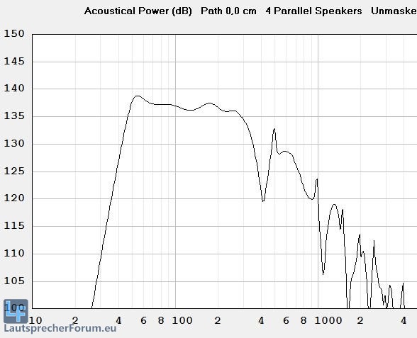

Natürlich habe ich bereits etliche Stunden mit Hornresp und CAD verbracht, für mich sieht es soweit gut aus, die Frage ist macht es auch Sinn es einfach mal zu bauen? Unnötige Protos möchte ich möglichst vermeiden.

FGang im 4er Stack mit HP 40Hz/24dB bei 300W und Xmax:

Ich bin mir vor allem bei der Abstimmung unsicher, das scheint ja eine Wissenschaft für sich zu sein je nachdem ob der Port nun nahe an der Schallwand ist oder direkt am Gehäuse etc..
Ich bin gespannt wie die Meinung der erfahrenen Entwickler dazu ist :)

In dem Fall würde ich einen Prototypen aus OSB bauen und mal messen und die Messung mit der Simulation vergleichen bzw einfach mal hören wie es klanglich gefällt.
Als Leihe und anhand von Hornresp würde ich behaupten, dass am meisten tuning Potential im Bassreflexkanal besteht. Die Frage die sich mir natürlich stellt ist, was passt man an, wenn das Ergebnis nicht zufriedenstellend ist?
