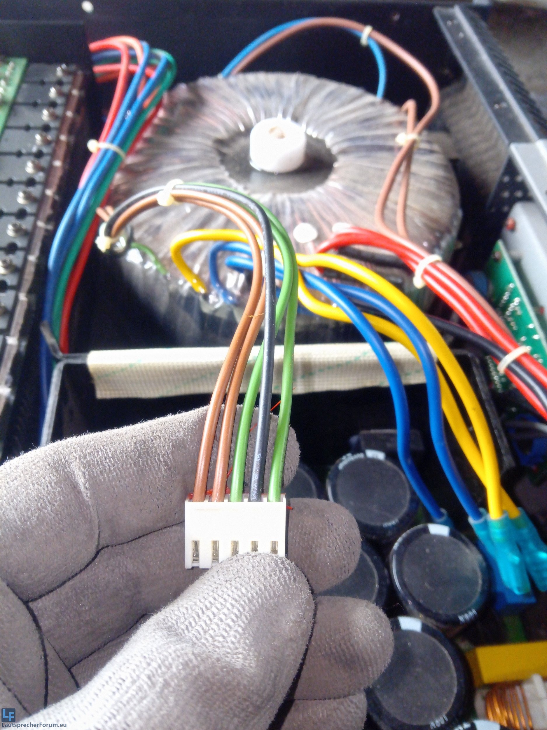

Ich habe heute noch etwas gemessen. Dieses schwarze Kabel hier ist doch die Masse im Transformator oder? Jedenfalls hat es Anschluss zum Gehäuse. Wenn ich nun einen Widerstand von 0,7 ohm zu dem grünen Kabel Messe, glaube ich das es sich dabei um den berüchtigten Fehler handelt?!
Ich habe gerade den Aufkleber mit dem Schaltbild entdeckt. Es handelt sich nur um eine symmetrische Spannung. Dann ist die obige Messung natürlich richtig und der Travo in Ordnung!
PPS: Mit Trenntravo gemessen und die ordnungsgemäße Funktion bestätigt! Alles auf der Sekundärseite funktioniert einwandfrei.
Daher kann es nur noch das blaue Relais sein. Das habe ich nun bestellt und baue es die Tage mal ein. Anschließend werde ich erneut berichten

Kenne die Endstufe nicht, aber das was du da in der Hand hast sieht für mich nach kurzen Sekundärwicklungen aus.
Das wäre jetzt nicht ungewöhnlich das die relativ niederohmig sind. Grün/schwarz/Grün ist wohl sowas wie +18/0/-18.
Von Masse würde ich nicht sprechen, das sieht so aus wie die Mittelanzapfung der Windung die von Grün-Schwarz-Grün geht.
Zwischen Grün und Grün solltest du also etwas wie 1,4R messen.
Da ein Transformator ~Uout = (N2/N1)*Uin ist, muss die Sekundärwicklung deutlich kürzer sein für Uout << Uin
Des weiteren stört ein Windungsschluss sekundärseitig nicht, das Einzige was da passier ist das die Spannung einbricht (N2 sehr klein)
Die ~32VAC sehen für mich nach houskeeping aus, daran wird sehr wahrscheinlich auch das Relais betrieben, inkl. dessen Steuerung, wenn es sich um mehr als nur ein RC Glied handeln sollte.

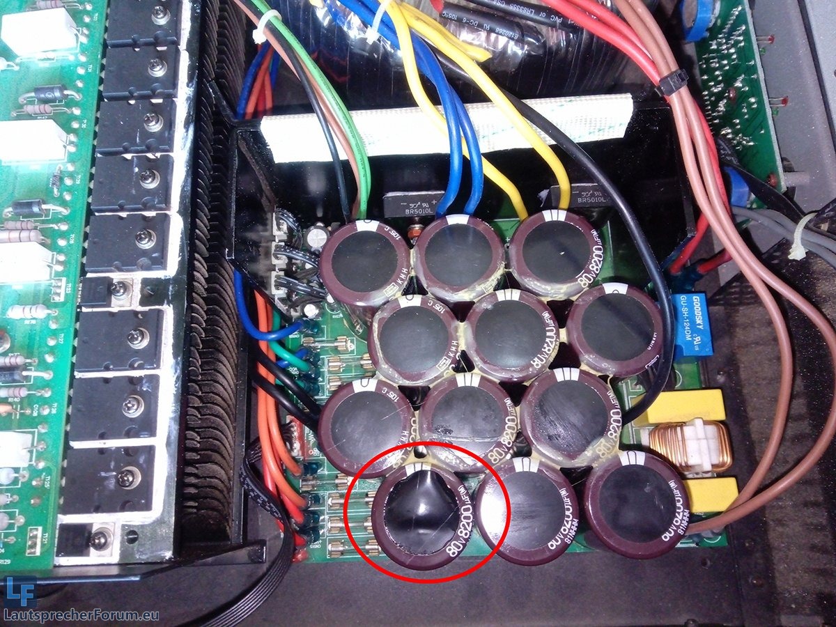

Doch zwei Stück sind definitiv defekt!
Ich habe die erst kontrolliert entladen, heraus gelötet und gemessen --> Durchgang!
Hier mal das Bild eines ausgebauten Elkos. Es gibt sogar eine kleine Brandspur am Anschluss zum Pin,

Die Kondensatoren sind nun auch frisch und der Verstärker rennt wieder wie früher
So habe ich nun für das Relais und die Elkos insgesamt 72€ ausgegeben. Ich denke das geht für einen sehr gut funktionierenden Amp in Ordnung

Scheinbar habe ich kein Glück oder den richtigen Fehler nicht gefunden.
Bei dem Betrieb an zwei Bässe jeweils 8 Ohm gab es keine Probleme.
Heute testete zwei neue Bässe mit der Proline 1800 an 4 Ohm auf Vollast. Nach etwa 10 Minuten verabschiedete sich einer der Kondensatoren buchstäblich im Rauch. Ich habe das Gefühl das ich nur das Symptom, jedoch nicht die Ursache behoben habe.
Vorschläge? Klanglich blieb ja alles normal, weshalb ich einen Defekt anderer Bauteile (Gleichrihcter, etc.) ausschließen möchte.
Das der eine Elko ein Ausschussteil ist möchte ich aber auch nicht glauben...
Und was mich zusätzlich wundert:
Auf 80V wurden die Elkos von Haus aus dimensioniert, aber mit 95V geht das Netzteil drauf

Ich habe die Platine mal wieder ausgebaut und festgestellt das der Defekt wohlmöglich aufgrund eines Defekts auf der Platine an einem der Brückengleichrichter die Ursache war. So musste die geforderte leistung statt von 12 nur von 6 Kondensatoren gepuffert werden. Aber dann dürfte doch nur Leistung fehlen oder? Das die Kondensatoren dann derart heiß werden?
Ich denke das beste wird es sein die Kiste nochmal zu reparieren und dann als "gebraucht" schnellstmöglich wieder los zu werden

Wenn nur die Hälte der Kondensatoren "aktiv" waren verdoppelt sich der Innenwiderstand der Kondensatorbatterie -> höhere Verluste. Haben die neu eingelöteten Kondensatorn genau den gleichen oder kleineren Innenwiderstand "ESR" wie die Orginalen ? Der maximale "Ripple" Strom ist auch noch so eine Sache bei Elko´s. Der Brückengleichrichter funktioniert einwandfrei ?

Die Endstufe ist ja nach Class-H gebaut.
Einer der Gleichrichter ist also für die hohe, der andere für die niedrige Versorgungsspannung.
Die Endstufe selbst arbeitet dann (zB.!) mit -80V | -40V |GND| +40V | +80V
Durch den fehlenden Gleichrichter wird dir hier also auch entweder die hohe, oder die niedrige Spannung fehlen.
Prinzipiell kann es gut sein, dass der Schaden am Gleichrichter erst durch den Elko passiert ist.
Elko wird kurzgeschlossen -> Gleichrichter ist kurzgeschlossen. Dann gibt das schwächste Glied nach, hier offenbar die Leiterbahn.
In der Reihenfolge würde ich es zumindest vermuten.
Weshalb da 95V am Elko anliegen...
Das wird in meinen Augen recht sicher ein Messfehler sein.
Die Elkos sind in Reihe geschalten, zwischen den einzelnen Versorgungsspannungen.
Ist etwas blöd zu erklären, daher eine kleine Skizze dazu im Anhang. (Spannunen sind Beispielhaft, HV-Gleichrichter nur symbolisch eingezeichnet) Hoffe, das hilft fürs Verständis.
Die Spannung am Elko müsstest du auch direkt dort messen.
Wenn du am "äußeren" Elko 95V noch misst, wird also recht sicher die niedrige Spannung defekt sein.
Die Railspannung sollte dann also grob bei +/- 47,5V / 95V liegen.
(rechnerisch laut Trafoaufdruck aus deinem Bild sollten es eigentlich 66/134V sein, hast du die Trafospannung effektiv (AC) gemessen?)
