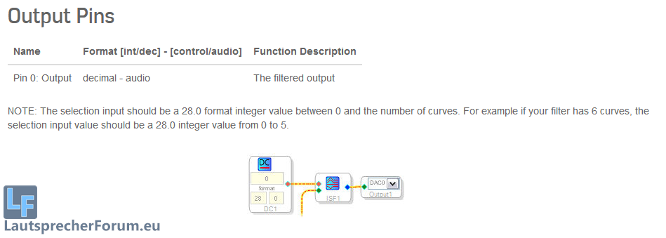

Das Problem ist, dass es wie es im Wiki steht, nicht funktioniert bei mir.
Im Discord der "sese317j" sagt's gleiche, auch bei ihm funkt das nicht.
Das Ding wird evtl. noch umgesetzt an andere Stelle, zum Test knall ich's in den Volume-Block.
Highshelf zum Absenken ginge natürlich auch, dann in den Input gesetzt,
klingt allerdings nicht so gut, wie ne reine Anhebung im Subkanal.

Re: LD Systems Dave 18 - Sigma Studio Setup | ADAU1701 + Sure (Fertig zum Download)
Hast du es mit der LookUpTable versucht?
Vieles im wiki ist veraltet und auch der QA Prozess bei sigma studio ist so lala ...
Ein weiterer Anhaltspunkt, schau dir im live Betrieb an was der programmer im DSP macht.
Wenn auch nicht Ressourcen schonend, man kann auch einen demultiplexer (index selectable) verwenden.
