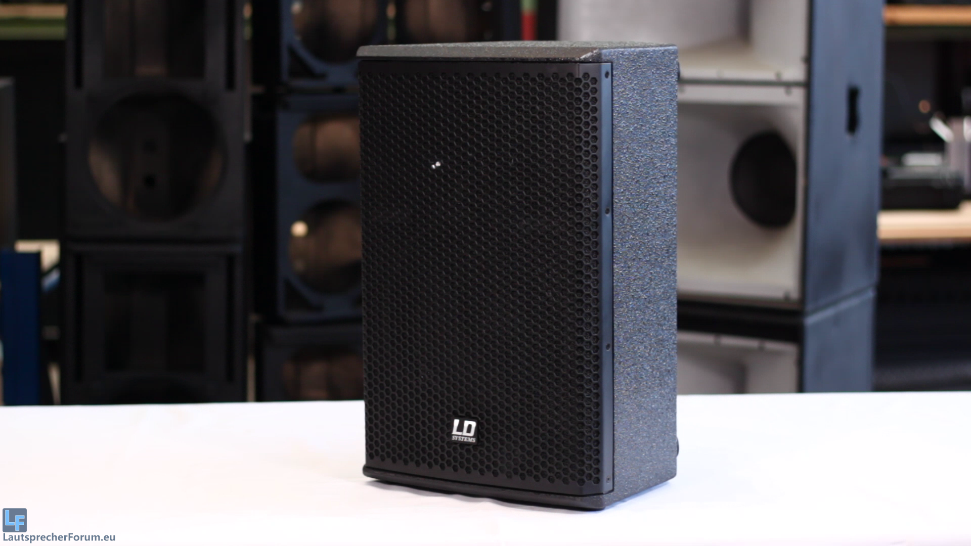

Die Mix 10 G3 ist eigentlich die Slave-Box der aktiven Mix 10 A G3.
Die Kiste erschien mir für das was die Beschreibung und Datenblatt versprach, Preis/Leistung recht passend zu sein,
vor allem der lange Support bei Adam Hall, als auch idR. bekannte Bestückung (also im Regelfall bei LD nix 0815 China, sondern was Bekanntes, zumindest im HF),
als auch die Erfahrung mit anderen LD Kisten bezüglich einer halbwegs ordentlichen Abstimmung des TMT und der Weiche
haben mich dann zur LD tendieren lassen, anstatt zB. einer Achat 110 MA.

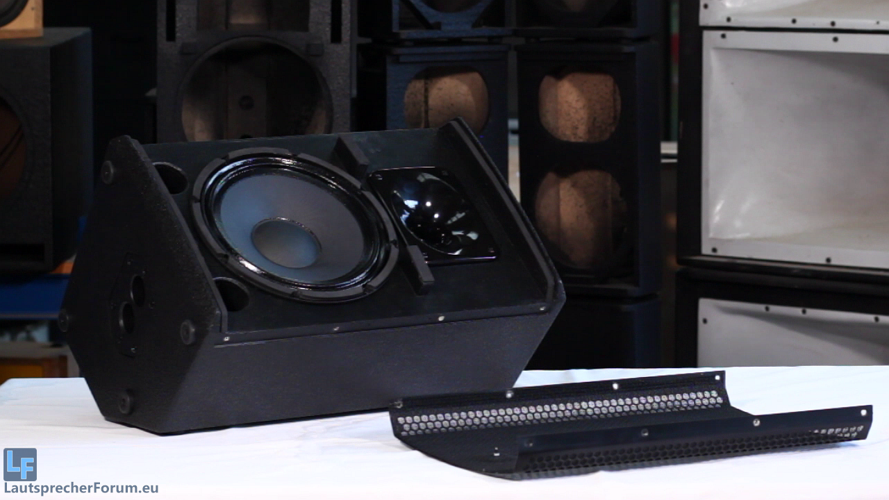

Gehäuse & Innenleben
Das Gehäuse ist aus 15mm Multiplex gefertigt samt Strukturlack. Wie kratzfest dieser ist, habe ich allerdings nicht testen können.

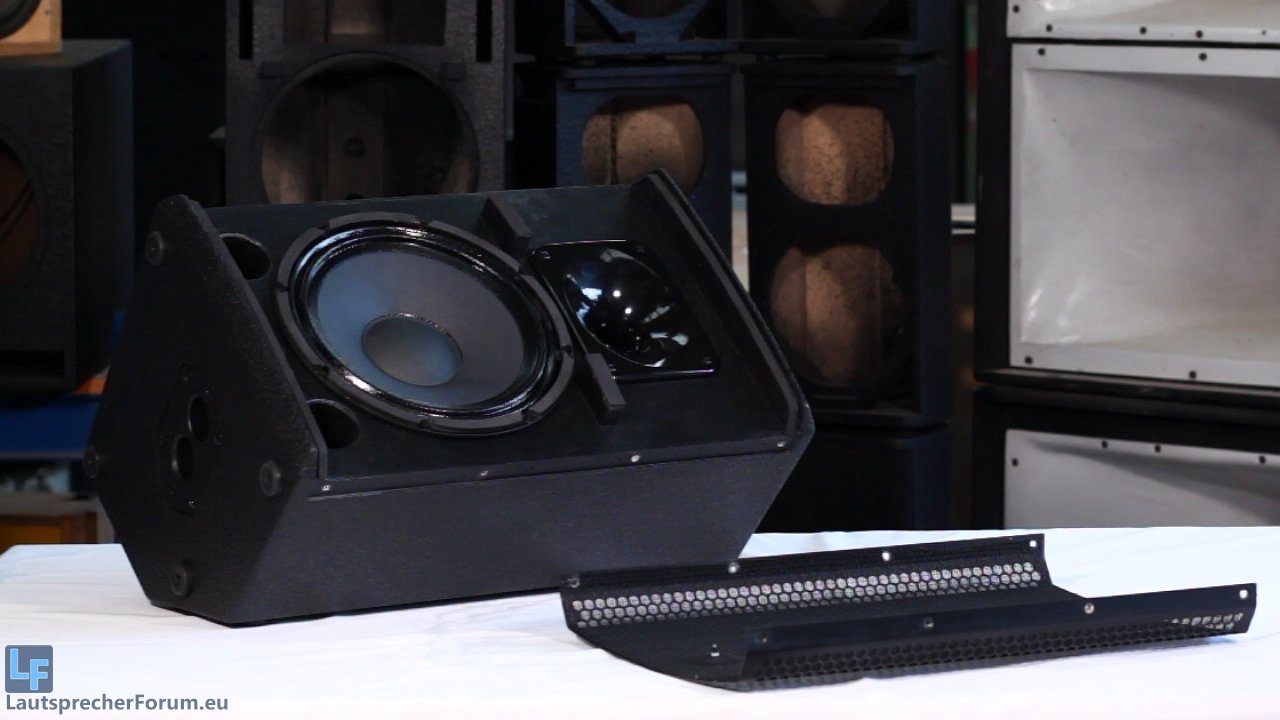

Allgemein schaut die Kiste ordentlich verarbeitet aus, ja sogar unter dem Gitter (das kennen wir z.B. von Thomann ganz anders).
Das Wabengitter macht einen richtig robusten Eindruck und ist auch gescheit gepulvert.
Von innen ebenfalls ordentlich verarbeitet, samt aufgedoppeltem Boden für den Flansch und Rückwand für das Terminal/Modul.
Flansch als auch Chassis sind mit Einschlagmuttern befestigt, Holzschrauben wurden nur zur Montage des Gitters verwendet.

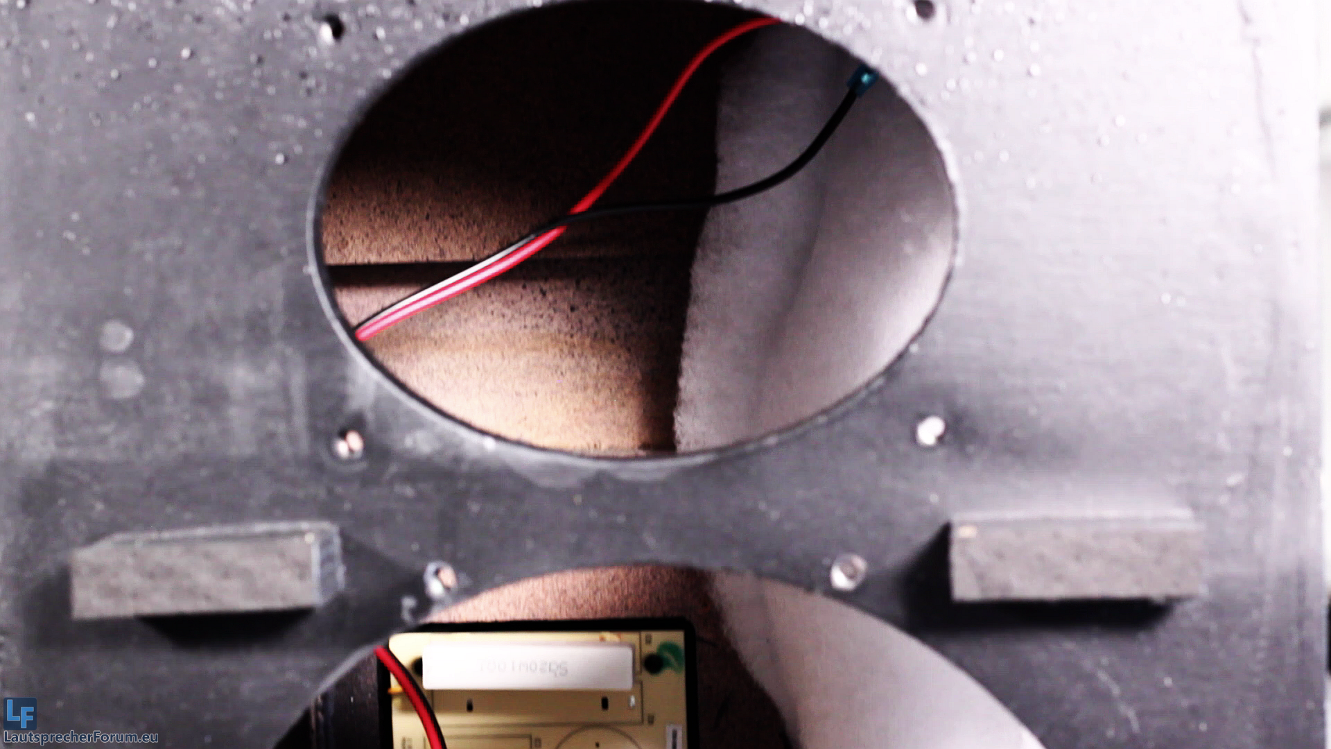

Wie leider so oft in dieser Preisklasse, wurde massiv am Bedämpfungsmaterial gespart, wir finden lediglich einen lieblos reingeklatschten Fetzen Polyesterflies.
Die Auswirkungen werden wir aber noch in den Messungen zu sehen bekommen.
Die Port fühlen sich nach Holz an, obwohl diese rund sind, somit nicht wie erwartet "Klopapierrolle", oder Kunststoff von der Stange.
Nett finde ich den Dual-Tilt Flansch, preislich hat's für den SM707 wohl nicht ganz gereicht, aber immerhin können wir 0° und 5° neigen,
wobei ich 7,5° oder gar 10° interessanter gefunden hätte, da man die Kisten so sinniger weiter hoch kurbeln kann.

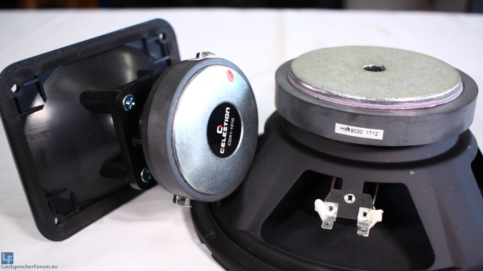

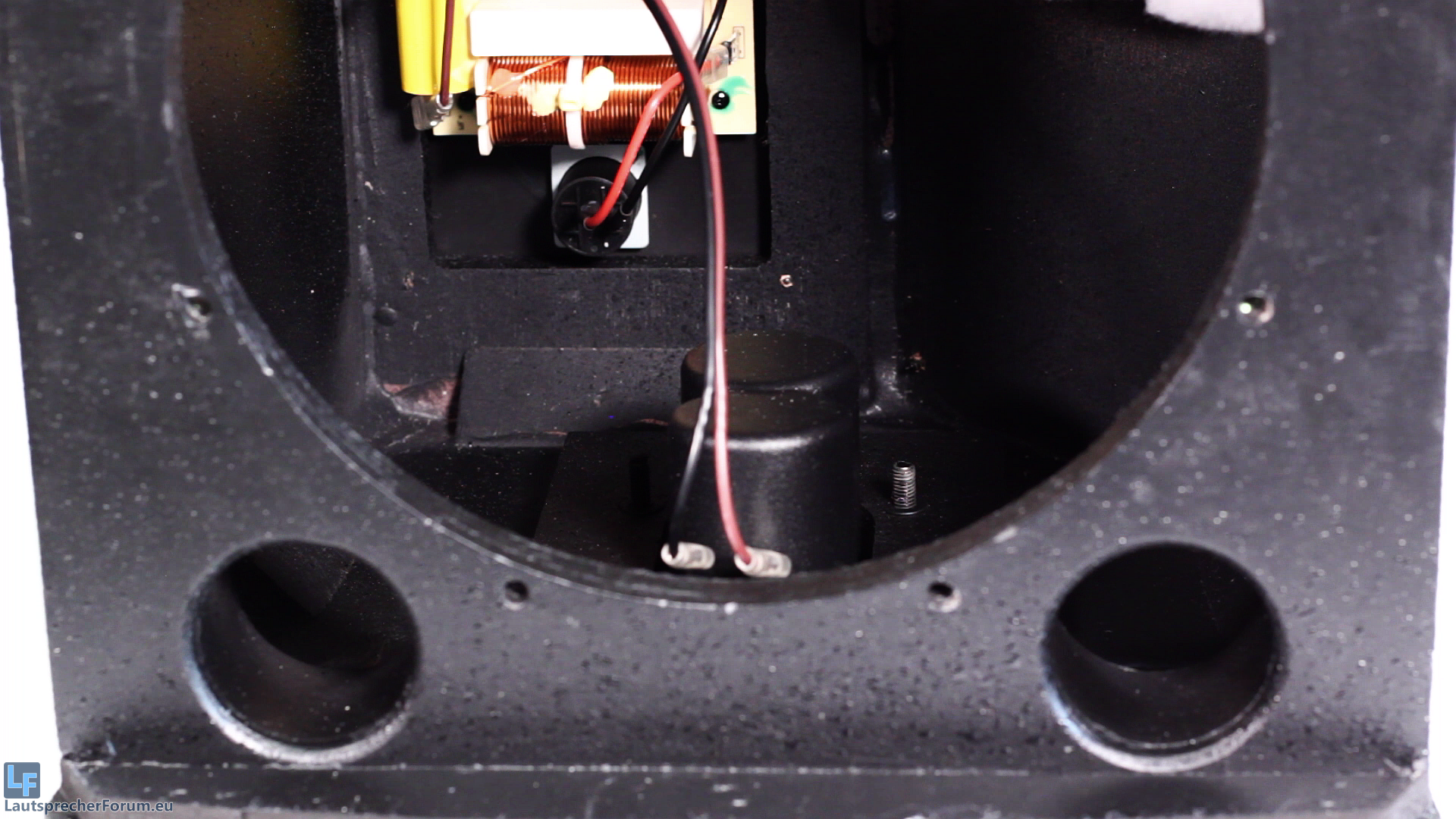

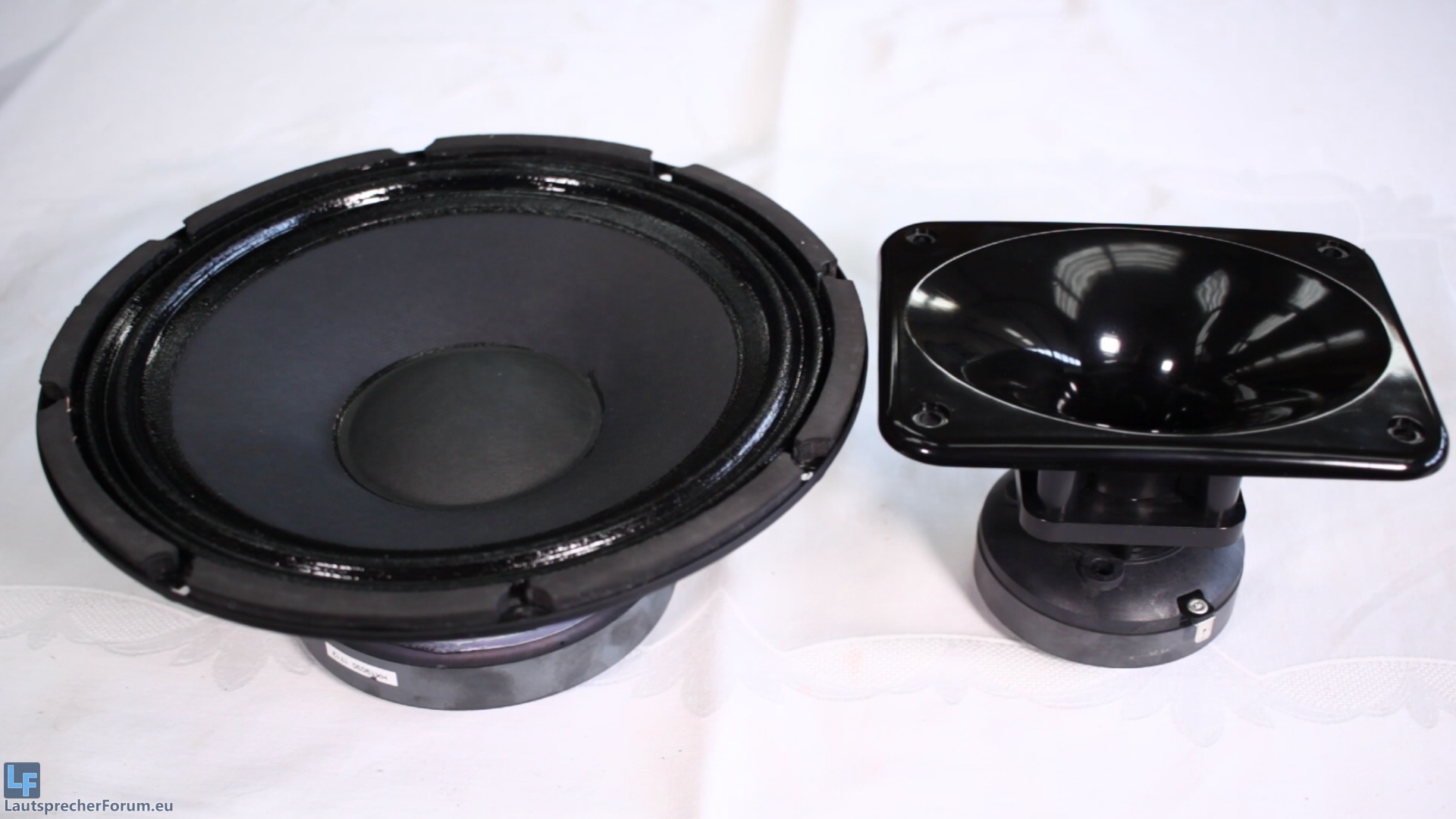

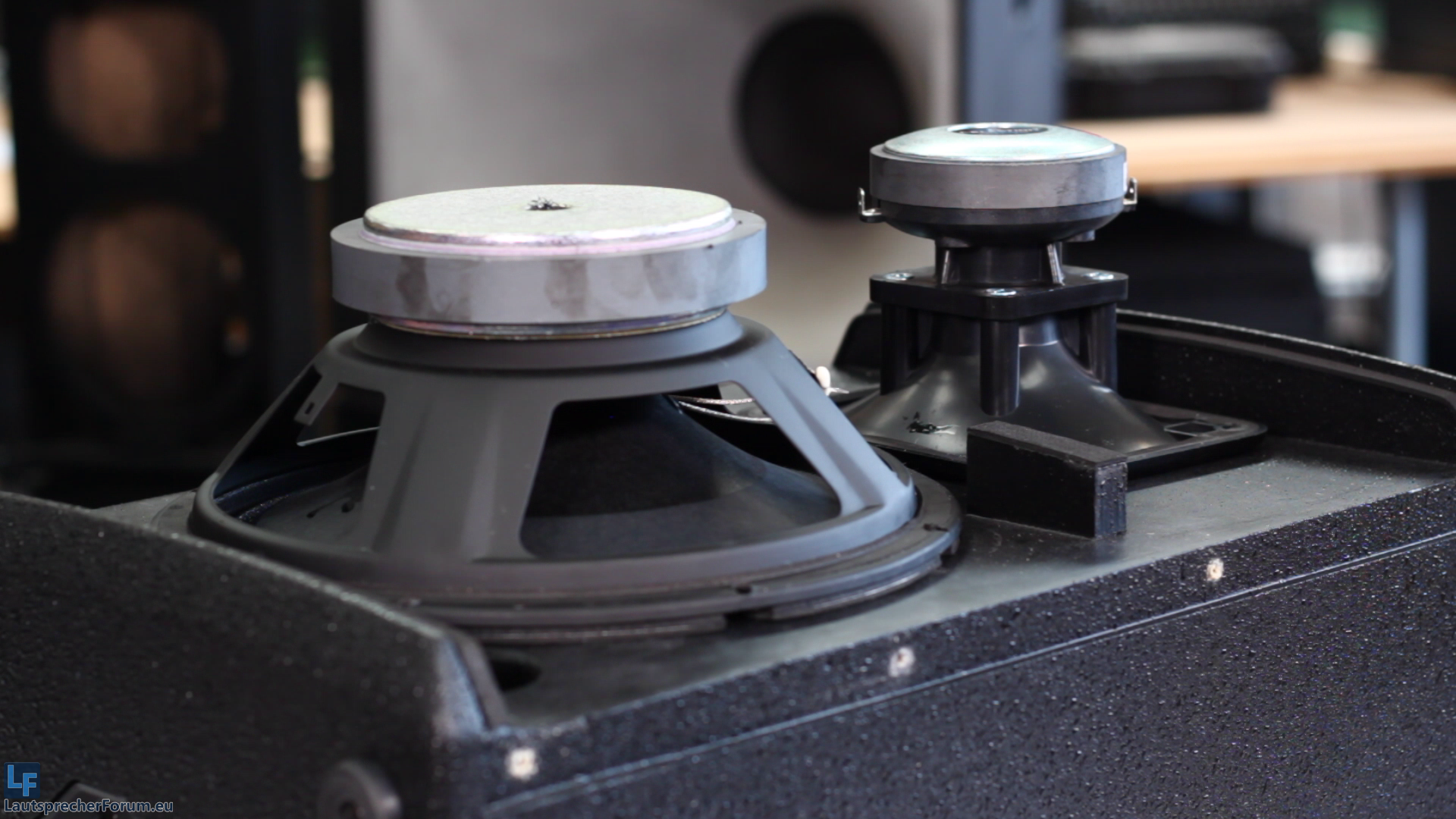

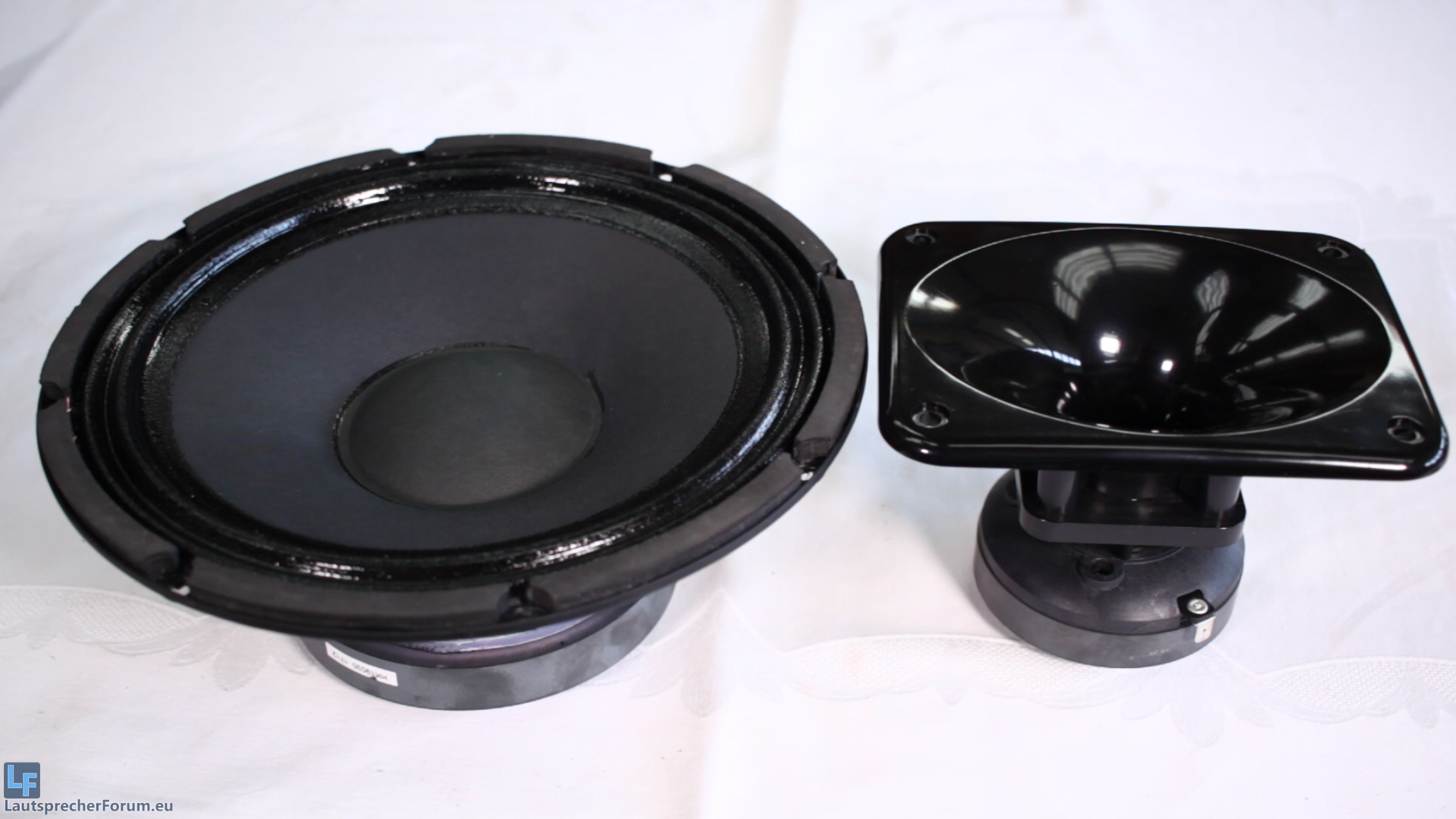

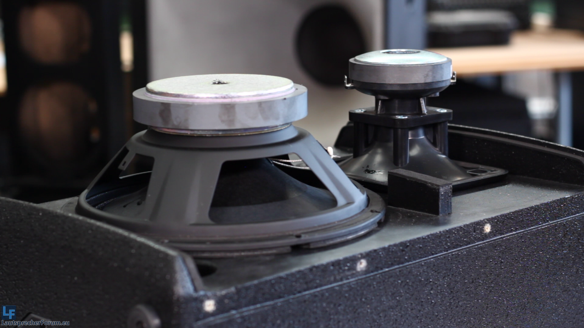

Als Chassis haben wir einen Celestion CDX1 1010 mit 25mm Spule am kleinen CD-Horn, der TMT ist ein OEM mit 2" VC,
ich würde ebenfalls mal auf Celestion tippen, schaut irgendwie nach der Gitarren-Serie aus, jedoch mit Polkernbohrung und "glatter" Membran ohne Ringversteigungen, wie auch beschichteter Sicke.
Was auffällt ist, dass hier wohl auf den SEO geachtet wurde, sprich HF und LF fast identisch tief ausfallen.

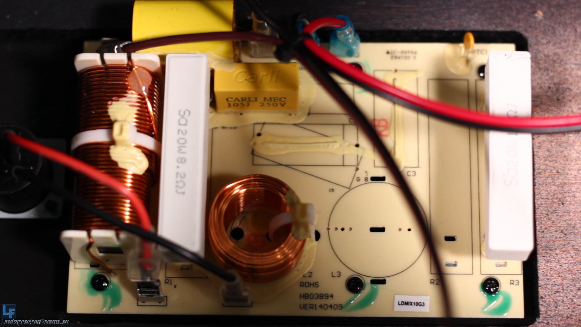

Die Frequenzweiche schaut für die 200W rms ordentlich dimensioniert aus, auf Grund der 4 Ohm sitzt im Tiefpass wohl eine Kern. statt Luftspule.
Ausgelegt ist das Ding als 12/12 dB/Okt, mit Spannungsteiler und PTC als Hochtonschutz.
Lobenswert: Keine Elkos verbaut, sondern Folie, als auch Widerstände mit genügend Abstand zur Platine und somit "Belüftung".
Leider war ein Flachstecker (+ vom LF) so gut wie nicht fest und rutschte bei den messungen vom Pin,
habe diesen mit der Zang enger gebogen und die Sache war erledigt.
Sowas kann aber überall mal passieren und ist sicherlich nicht die Regel.
Ganz im Gegensatz zu den Chassis, hier sind die Flacherstecker wirklich bombenfest.

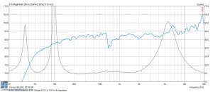

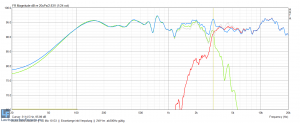

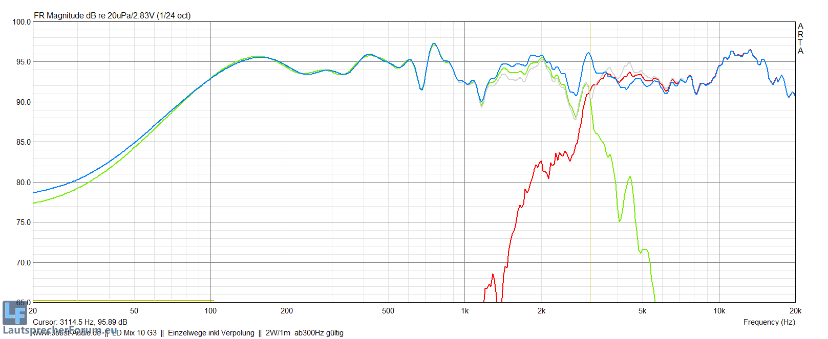

Die Weiche erfüllt zwar ihren zweck bei extrem einfachem und günstigen Aufbau, werkelt wie man sieht aber nicht perfekt.
Wir bekommen eine Summation, jedoch nicht 100% sauber und die Verpolung zeigt, dass hier ebenfalls massiver Nachholbedarf besteht,
da wir weder eine tiefe, noch symmetrische Auslöschung haben.
Ebenfalls haben wir durch dir recht hohe XO von 3,1 kHz noch die obere Reso vom TMT voll im Frequenzverlauf.
Auch hätte der HF meines Erachtens ein klein wenig lauter abgestimmt gehört, samt minimaler Bedämpfung im Superhochton.
Immerhin drückt die Weiche nicht die Impedanz, sondern arbeitet wie sie soll, als passen die Pegelverhältnisse halbwegs ordentlich.
Die Impedanz ist also einwandfrei und voll in der Norm mit nominellen 4 Ohm und Rmin 3,60 Ohm.

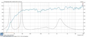

Der Pegel aus dem Datenblatt stimmt nicht 100%, ich messe hier 2dB weniger als 92dB 1W/1m.

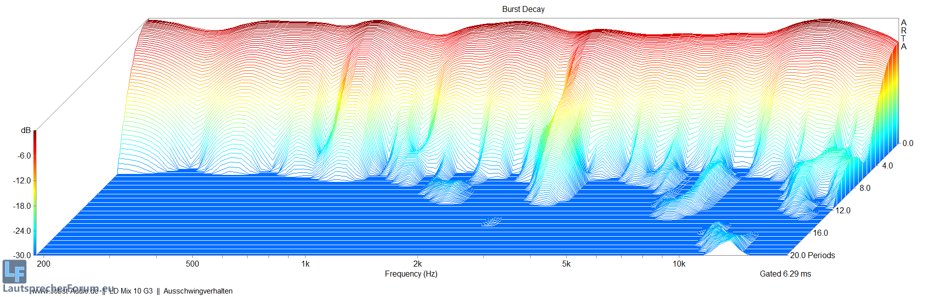

Leider zeigt sich in der Impedanzmessung auch das Problem der fehlenden Bedämpfung:
Reflexionen an der Rückwand, diese sehen wir im Bereich 700Hz und schlagen mit einem Lock als auch gefolgtem Buckel
im Frequenzverlauf zu Buche.
Wäre die Kiste komplett mit Noppenschaum ausgekleidet, gehen ich davon aus, dass die Kiste bis 1kHz ziemlich linear spielen würde!

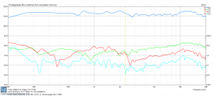

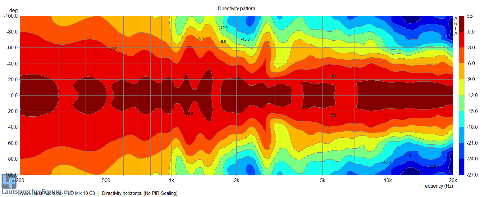

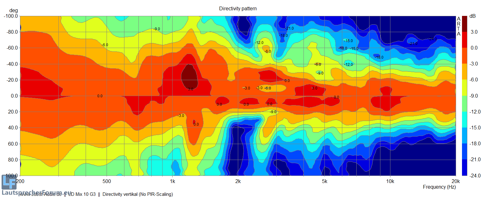

Die Directivity laut Datenblatt passt ziemlich, dieses sagt 80*70°, wobei ich in der Vertikalen eher 50° sagen würde.
Gerade vertikal verhält sich die Kiste wesentlich besser als ich vorher vermutet habe, gefällt mir.
In der Horizontalen sehen wir aber das Problem der nicht 100%igen XO, bei 2,7 bricht es aus und bei 3,2 haben wir einen Sweetspot,
ist wie ich finde aber nicht ganz so tragisch und bleibt alles noch im Rahmen, jedenfalls sofern wir den Preis und Rest betrachten.
Das Horn gefällt mir übrigens sehr gut, weiß jemand zufällig welches das ist?
Achso, die unteren Grenzfrequenzen sind:
77Hz -3dB
70Hz -6dB
52Hz -10dB
Das Datenblatt sagt: Ab 65Hz, dies wäre der -7dB Punkt (Ich gehe hier von Messtoleranz aus, passt also)

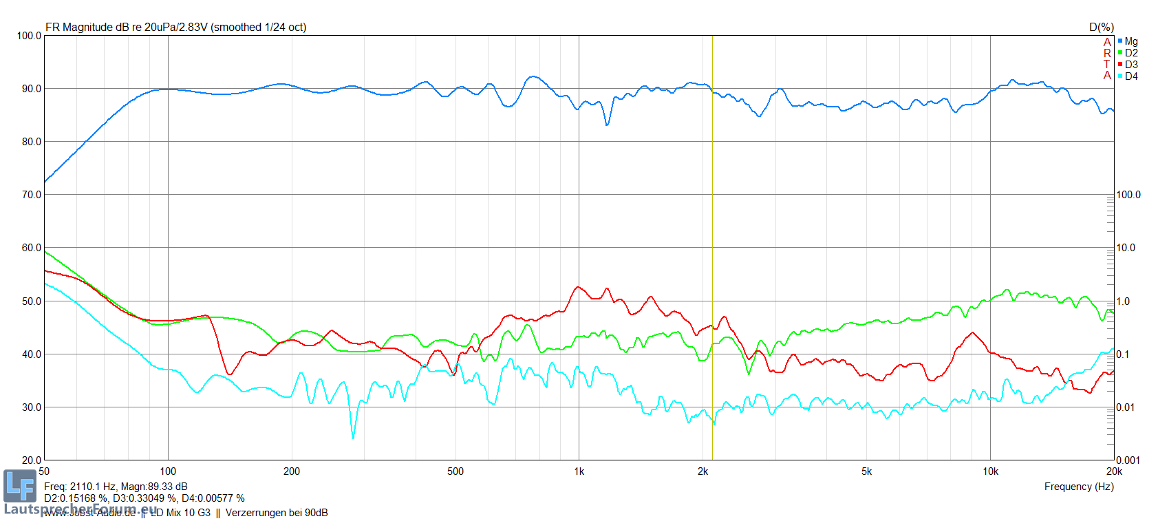

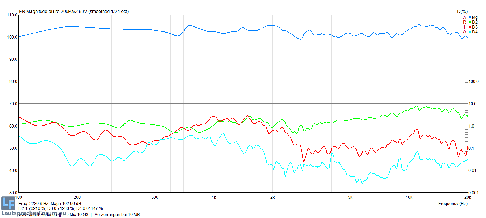

Klanglich spielt die Kiste eher unauffällig, aber man merkt ihr natürlich die Preisklasse an.
Der Hochton neigt etwas dazu Zisch- und S-Laute zu betonen, bzw. zu schärfen, ist aber völlig vertretbar und nicht nervig, auch bei höheren Pegeln.

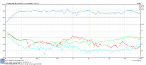

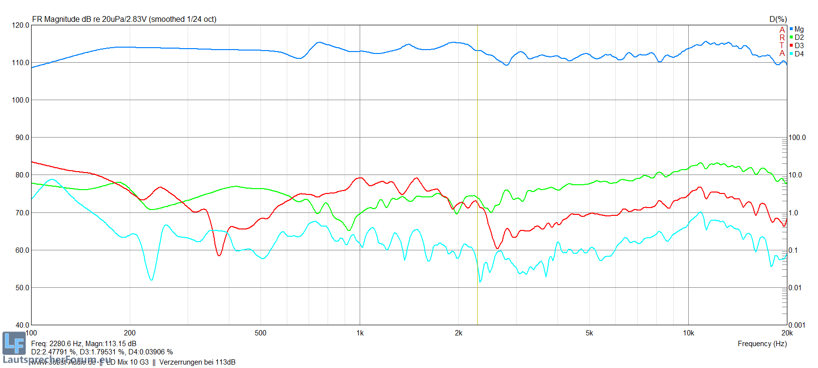

Allgemein klingt die Box weniger Direkt und Harsch (in den Mitten) als man anhand der Klirrmessungen vermuten könnte,

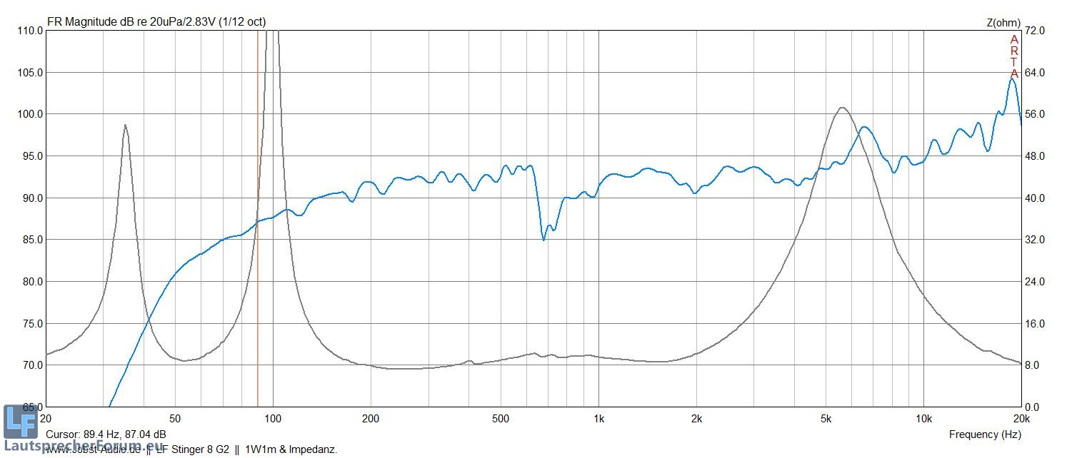

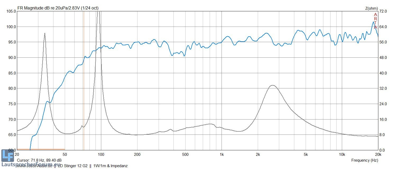

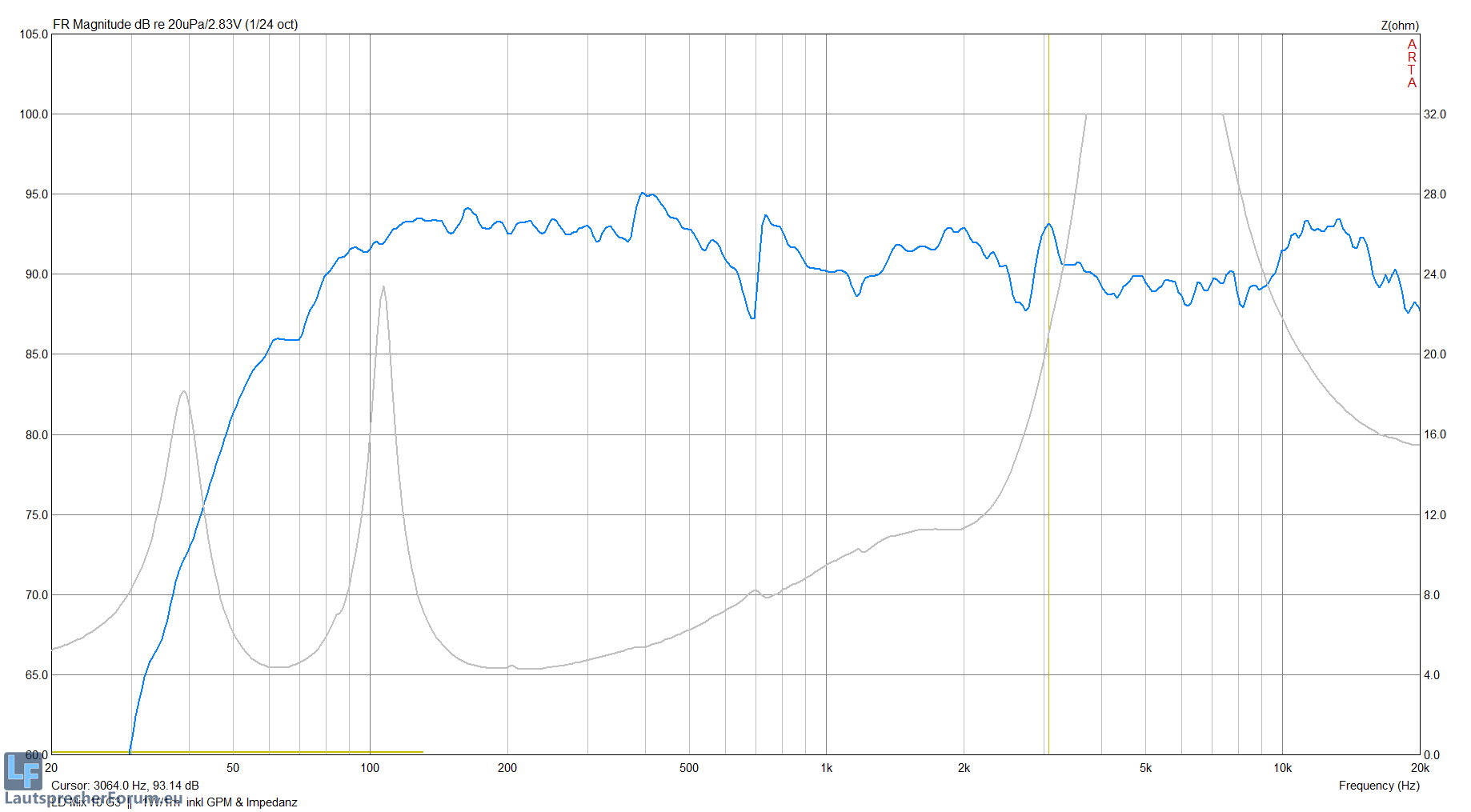

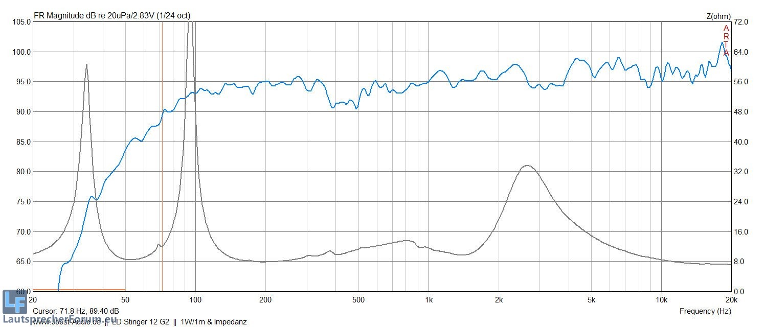

Was die Mängel angeht:
Auch in den Stinger ist nur'n Fetzen drin, samt Auswirkungen auf den Frequenzverlauf.
Dafür ist die Weiche ne Ecke besser als auch die Abstimmung untenrum (und oben) eher praxistauglicher für den üblichen VT-Bereich.
Hier mal die 8er und 12er:
