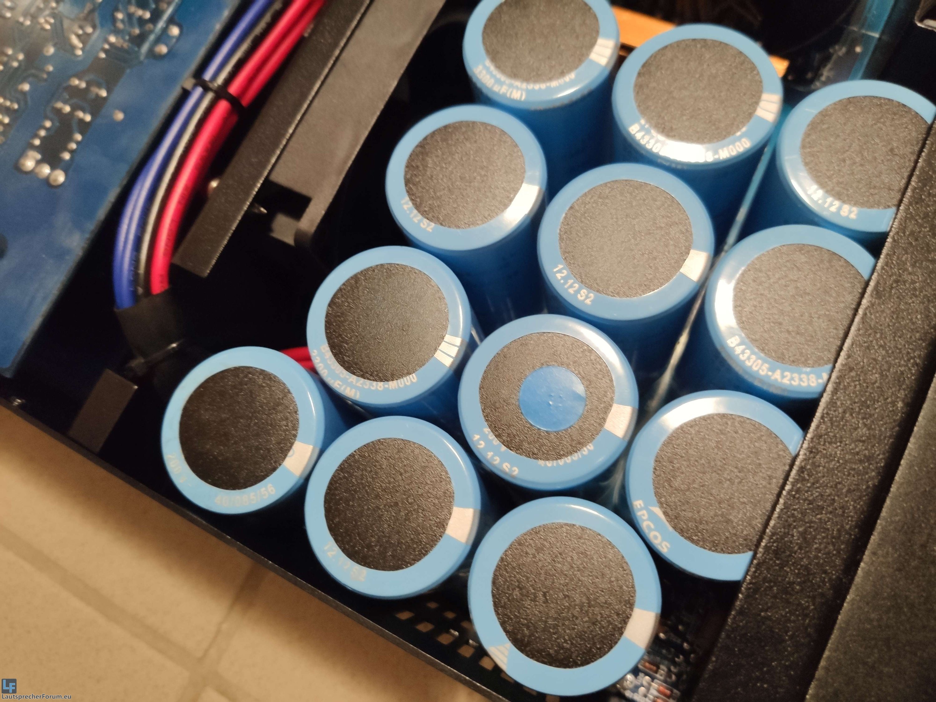

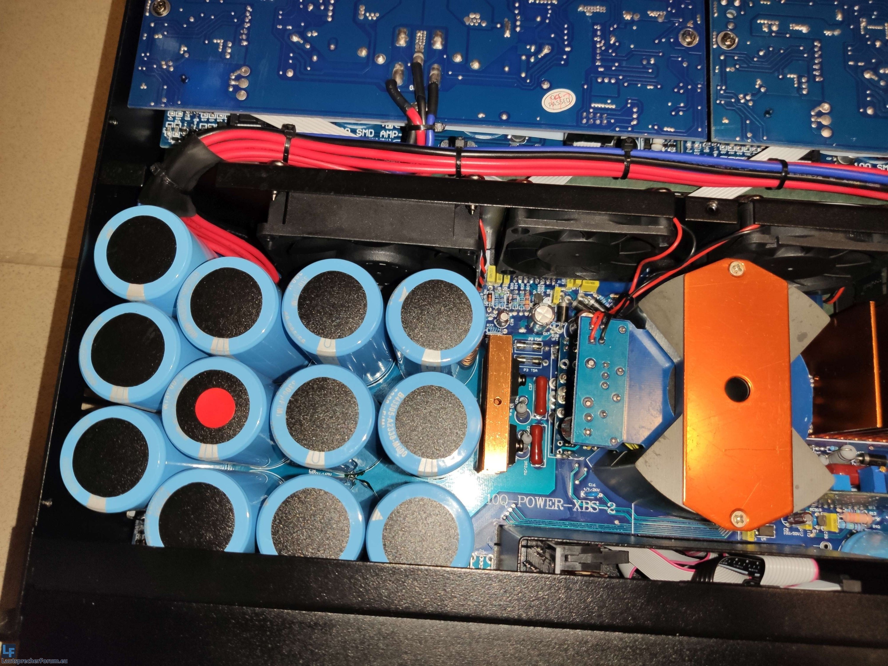

TEST SINBOSEN FP14000 und FP10000Q und GISEN FP10000Q und M40D-DSP
Ich möchte euch nun ein kurzes Feedback zu meinen neuen Endstufen geben. Aktuell hier sind 2 Sinbosen (FP14000 und FP10000Q) und eine Gisen FP10000Q und eine Gisen M40D-DSP. In wenigen Tagen bekomme ich noch eine Gisen FP14000 und eine Gisen M40D (ohne DSP).
Fangen wir nun mit den Sinbosen an: Alles kam gut verpackt an aber leider verwendet Sinbosen Schaumstoffeinlagen im Karton zur Fixierung. Durch den Transport verbiegen sich da leider die hinteren Laschen. Diese konnte ich aber recht gut zurückbiegen. Gisen hat das besser gelöst (dazu später mehr). Der Kontakt zu Sinbosen ist absolut lobenswert und Iris von Sinbosen antwortet sehr schnell (auch über WhatsApp). Der Versand direkt nach dem Geldeingang inkl. Sendungsnummer.
Ein paar Tage später war sie nun da. Dem Paket liegt die Bedienungsanleitung inkl. einer netten handgeschriebenen Grußkarte von Iris bei. Die Verarbeitung wirkt solide und macht einen guten Eindruck. Einzig der etwas ölige Geruch trübt den Eindruck etwas. Bevor ich die Endstufen nun angesteckt habe, öffnete ich die Geräte um zu überprüfen ob alles sauber verschraubt wurde. Die innere Verarbeitung wirkt sehr hochwertig und alles ist schön aufgeräumt. Hier mal ein paar Bilder:
Sinbosen FP14000:
Wie man sieht wurde die FP14000 in THT Bauweise aufgebaut und dürfte daher Servicefreundlich sein!
Die Kabelquerschnitte vom Netzteil zu den Endstufen scheinen auch gut dimensioniert zu sein.

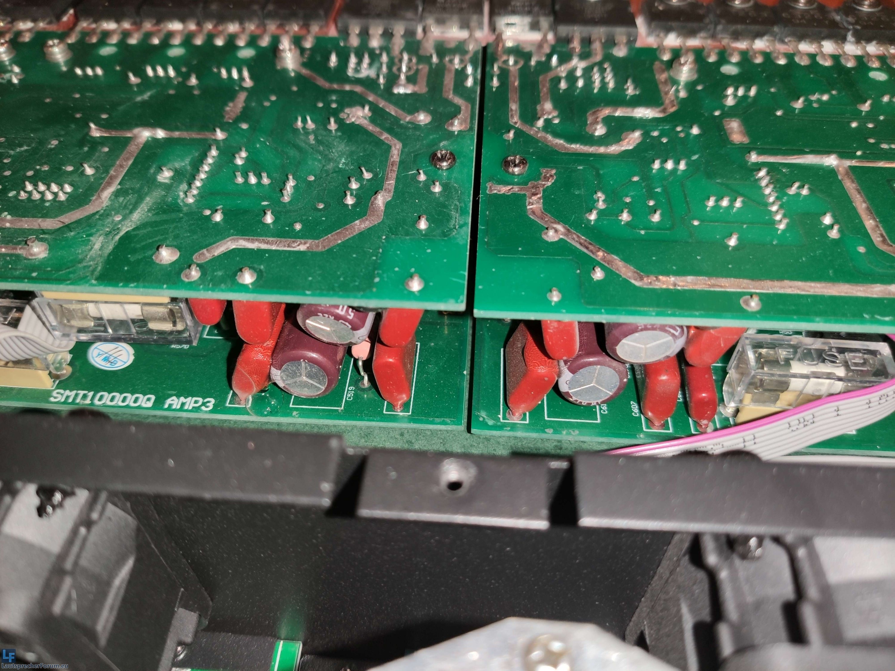

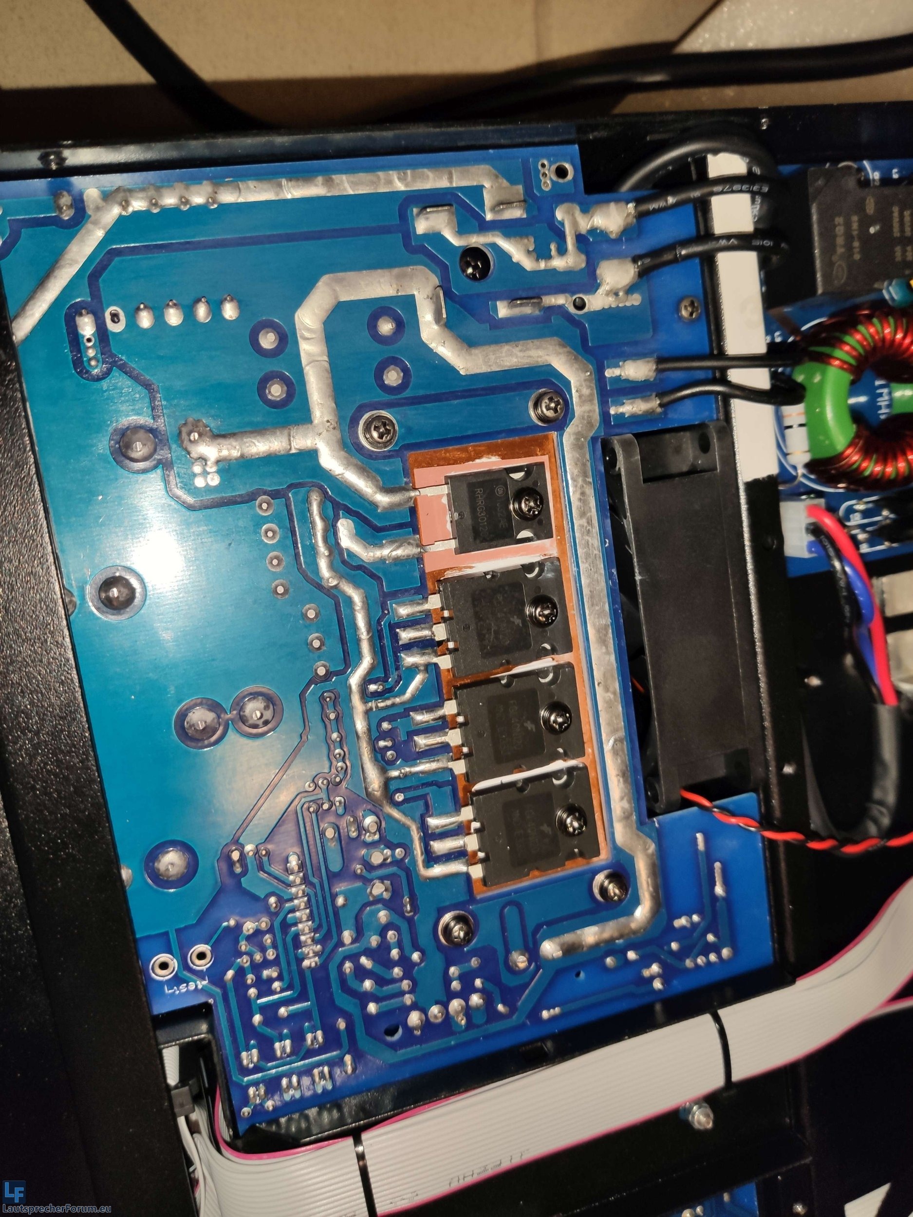

Sinbosen FP10000Q:
Bei der FP10000Q wurden die Endstufenblöcke teilweise in SMD Bauweise aufgebaut. Das trübt die Servicefreundlichkeit etwas. Insgesamt gut gefallen haben mir auch die Lötstellen.
Der erste Tontest zeigt keine Auffälligkeiten. Alles funktioniert problemlos. Die Lüfter der Sinbosen sind aber verglichen mit der Gisen wesentlich lauter. Sinbosen hat im Gegensatz zur Gisen 2 Kondensatoren von EPCOS (also 12x) mit 3300µF (200 V) mehr eingebaut. Auch die Kühlung wurde verlängert und scheint aus Kupfer zu sein (kann ich nicht garantieren). Ob diese Änderungen nun etwas bringen oder nicht sei dahingestellt. Sinbosen verwendet in den Endstufenblöcken ON Semi Transistoren. Die FP14000 erwecken meine 18NLW9601 zu neuem Leben. Diese Leistungsreserven kannte ich bis dahin nicht.
Ein paar Tage später (wurde auch später bestellt) traf die Gisen FP10000Q bei mir ein. Gisen und Sinbosen kosten in etwa gleich viel. Auch der Kontakt zu Gisen war problemlos wobei die Antworten etwas länger auf sich warten ließen. Die Endstufe wird hier nicht wie bei Sinbosen mit Schaumstoff im Karton gehalten, sondern mit ausgeschnittenen Kartonhalterungen. Das positive daran ist, dass hier nichts verbogen geliefert wurde. Die Gisen wirkt von der äußeren Verarbeitung etwas hochwertiger als die Sinbosen. Das Gehäusematerial dürfte daher etwas hochwertiger und dicker sein. Wie bei der Sinbosen öffnete ich die Gisen auch bevor ich sie in Betrieb nahm. Auch hier war die Verarbeitung absolut zufriedenstellend. Dennoch würde ich sagen, dass der innere Aufbau bei Sinbosen etwas hochwertiger ausgeführt ist. Die Lötstellen wirken bei Sinbosen besser ausgeführt. Der Vorteil der Gisen FP10000Q ist, dass man hier nach wie vor auf die THT Bauweise (=Servicefreundlicher) setzt. Gisen verwendet Sanken Transistoren in den Endstufenblöcken. Weiters setzt Gisen auf 10x 3900µF Kondensatoren (200 V). Hier ein paar Bilder der Gisen FP10000Q:
Was mir beim Vergleichstest der FP10000Q von Sinbosen und Gisen auffiel ist, dass die Gisen ein wesentlich geringeres Grundrauschen an meinen JM-SAT12 hat als die Sinbosen. Im Betrieb macht sich das aber nicht bemerkbar. Die Ausgangstemperatur im (nahezu) Leerlauf hat ergeben, dass die Gisen mit 34°C um ca. 2-3°C kühler bleibt als die Sinbosen mit 36-37°C (gemessen mit Infrarotfühler an den hinteren Kühlrippen). Wie bereits erwähnt sind die Lüfter der Sinbosen wesentlich lauter als die der Gisen.
Sinbosen FP14000:
Sinbosen FP10000Q:
