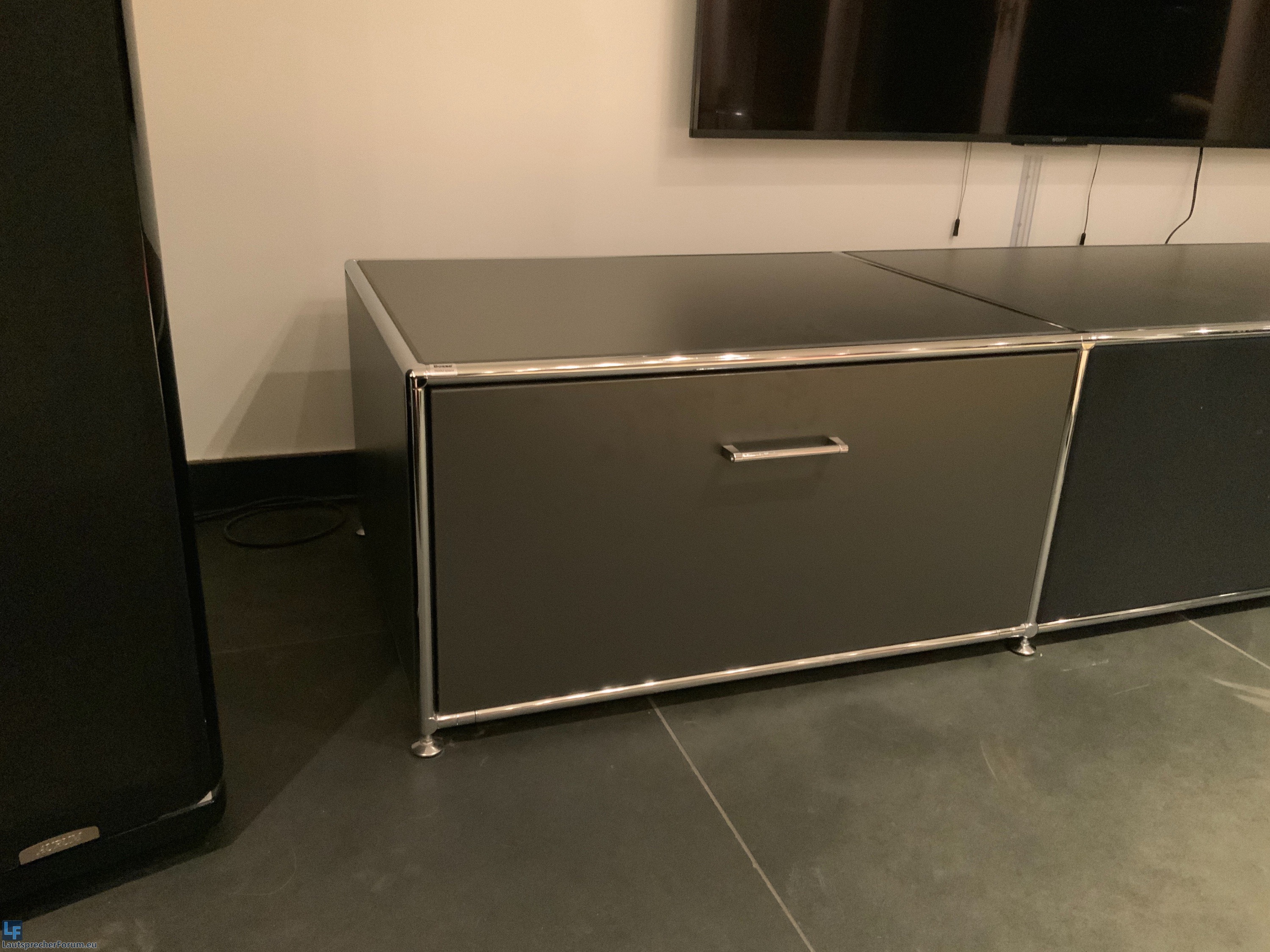

Ich möchte gerne einen möglichst optimalen (bzw. leistungsstarken, also maximalen Pegel UND guten Tiefgang) bauen.
Dieses Mal gibt es eine klare Vorgabe bzgl. der maximalen Gehäuseabmessungen, da der Subwoofer in meinem Lowboard versteckt werden soll.
Die Kosten für das Chassi spielen vorerst eine untergeordnete Rolle. Wichtig ist, dass der Subwoofer (bzw. DIE Subwoofer, denn es sollen zwei Baugleiche Subs gebaut werden) in das Board passt und dabei soviel Output wie möglich, im für den Kinobetrieb wichtigen LFE Kanal bringt.
Das Innenraum des Boards hat ca. folgende Abmessungen (BxHxT):
75x35x55cm
Das chassi (oder ggf. die chassis) soll aus optischen Gründen seitlich abstrahlen und muss somit in der 35x55cm Seitenwand sitzen.
EDIT: Somit kommt laut meiner Recherche pro Subwoofer nur 1x 12“ oder 2x 10“ Chassis in Frage.
Endstufenleistung sollte auch kein Problem darstellen. Ich kaufe dafür dann zur Not einfach eine „Ringkernendstufe“ mit ausreichend Leistung. Da gibt es ja einiges im bezahlbaren Bereich. Das Lüftergeräusch spielt auch keine Rolle, da die Endstufe in einem separaten Raum untergebracht werden kann.
So, ich hoffe das reicht vorerst an Infos. Ich freue mich über jede Chassiempfehlung, bzw. besser noch über einen passenden Bauplan inkl. Chassivorschlag.
Wenn ihr weitere Daten benötigt, dann liefere ich diese gerne nach.
Danke + Gruß Marphi
PS: zu den Wänden ist jeweils ca 1m Platz. Somit sollte vermutlich nichts gegen eine seitliche abstrahlung sprechen. Das Wohnzimmer bzw. der fürs Kino genutzte Bereich hat ca. 35m^2.
PPS: hier noch ein foto vom Lowboard. In der Mitte ist der Center versteckt. Links neben dem Board sieht man den Standlautsprecher. Dieser würde dann weiter vom Board wegrücken, damit das Subwoofer chassi nicht direkt auf das Gehöuse abstrahlt.
