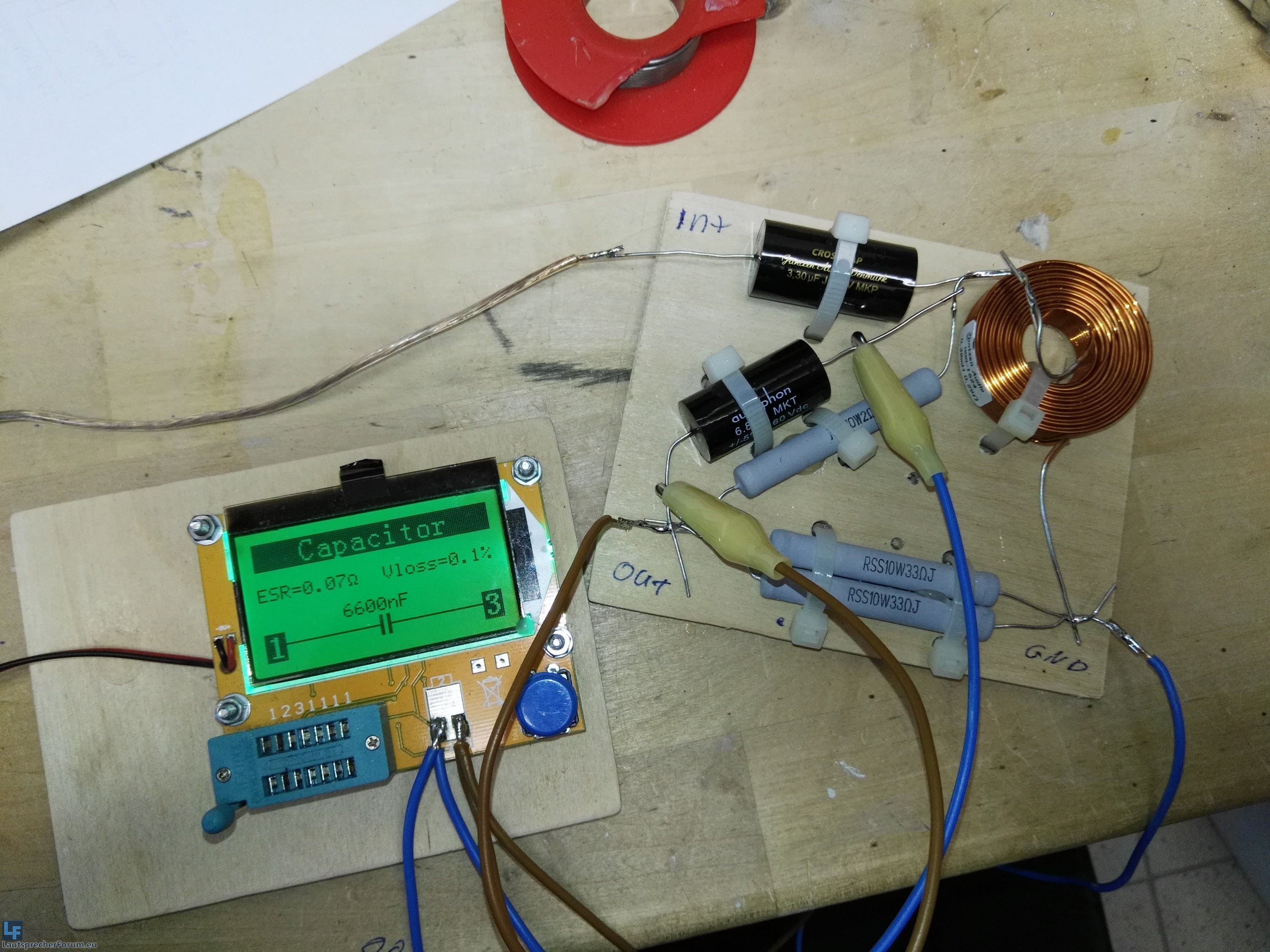

sese317j
- Beiträge: 149
Re: Weichenentwicklung negativer Peak bei verpolung
Hey,
ich habe schon wieder ein Problem, aber erstmal ein kurzes Update. Die Bauteile für die Weichen habe ich, wie oben schon erwähnt, bereits. Die Quelle für den negativen Peak bei 1,1 khz habe ich auch gefunden, es ist wie bereits vermutet die Resonanz vom Bassreflexkanal. (Blau = normal; Rot = etwas mit Dämmwolle gestopft; Grün = ziemlich fest mit Dämmwolle gestopft)
Ich habe angefangen die Frequenzweichen aufzubauen und gestern wollte ich überprüfen ob die Hochtonweiche ungefähr der Simulation entspricht.
Gemessen habe ich einmal nur den HT und direkt danach den HT mit der Hochtonweiche.
Hier der Schaltplan:
Nun sah die gemessene Kurve nicht wirklich aus wie die Simulation, also habe ich die "neue" (also von der gleichen Mess Session) Messung ohne Weiche als Ausgangs Frequenzverlauf in Xsim eingestellt, aber der Frequenzverlauf sah immer noch aus wie vorher.
Also noch mal Impedanz neu gemessen, Simulation entsprach immer noch nicht der Wirklichkeit. Heute habe ich dann die Frequenzweiche nochmal "entlötet", um die einzelnen Bauteile messen zu können.
Alle Komponenten durchgemessen, passt auch.
Ich weiß wirklich nicht was ich noch überprüfen soll, aktuell zweifle ich meine Messung an, obwohl ich mir ziemlich sicher bin dass ich die Messungen mit und ohne Weiche unter absolut identischen Bedingungen durchgeführt habe. Vielleicht fällt euch noch was ein, was ich falsch gemacht haben könnte.
Sebastian
► Text anzeigen
Sebastian

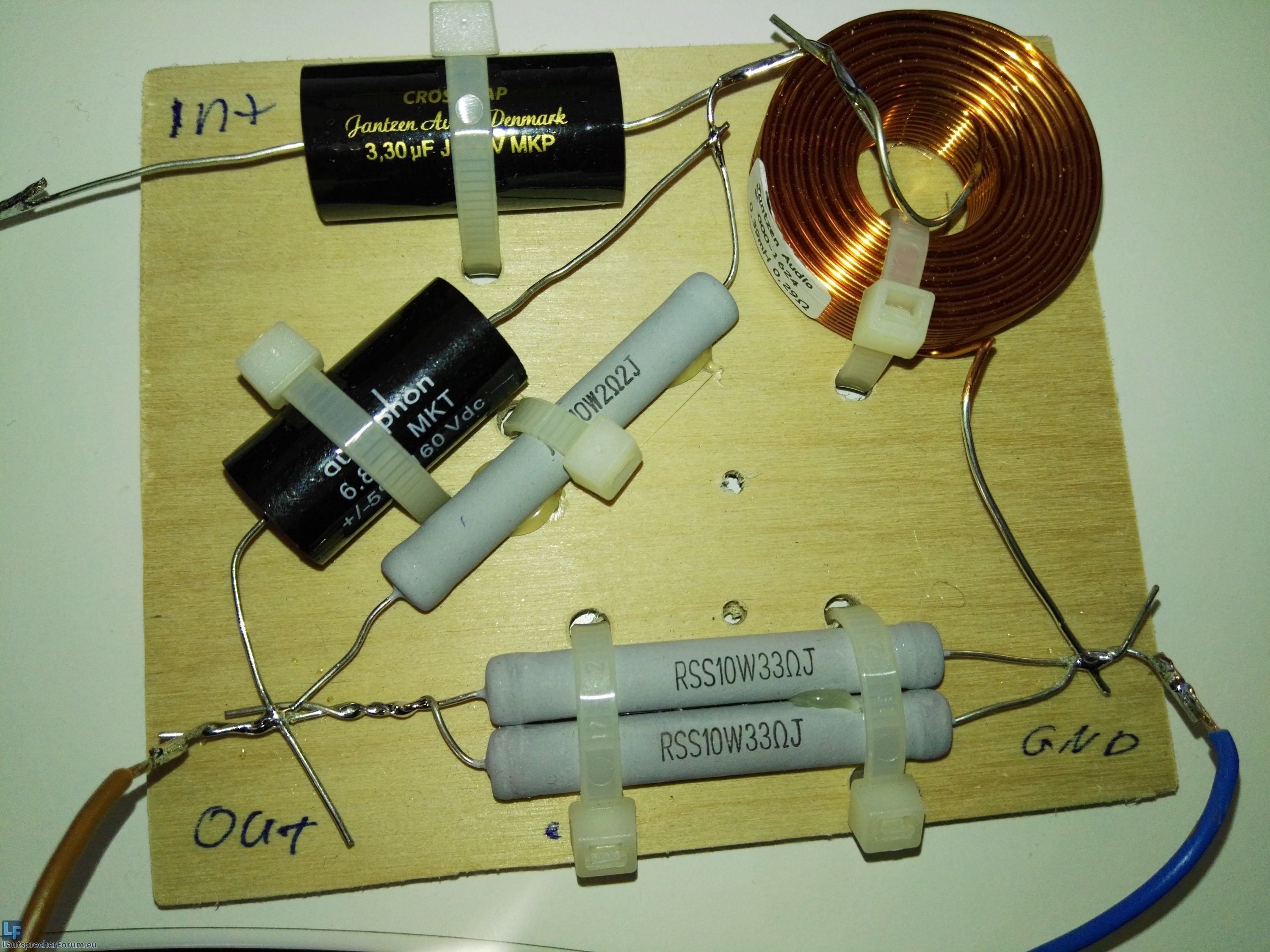

sese317j
- Beiträge: 149
dieser Beitrag ist zwar schon etwas älter, ich wollte aber trotzdem mal kurz zusammenfassen was aus dem Projekt und insbesondere der Weiche geworden ist.
Die Weiche wurde in der Zwischenzeit auch mehrere Male überarbeitet bzw. habe ich sogar mehrmals komplett neu angefangen die Weiche zu entwickeln. Final sieht die Trennung jetzt so aus :
Das Problem bei 1,2 KHz besteht nach wie vor, ich hatte zwischenzeitlich die Box sogar komplett vollgestopft mit Sonofil Dämmwolle, was aber leider auch keine wirkliche Verbesserung gezeigt hat. Da ich das Gehäuse auch nicht mehr ändern werde muss ich mich wohl damit abfinden.
Hier ein mal ein paar Fotos:
Mein Fazit zu meiner ersten Entwicklung:
Kurz gesagt : Naja
Das Wohnzimmer-taugliche, handliche, PA Top mit hohem Wirkungsgrad und viel Tiefgang was ich in meinem Leichtsinn angepeilt hatte ist nicht wirklich daraus geworden, aber insgesamt bin ich doch ganz froh mit dem Ergebnis. Bei geringer Lautstärke (Hifi) kann man es mit ca 50hz Tuning aber auch definitiv ohne Subwoofer nutzen. Wirkungsgrad ist mit 91,5dB bei 2,83V leider auch nicht so gut, bei maximaler Belastung von ca 100W (natürlich mit Hochpass) kommen nur so um die 110dB - 112dB. Durch das 16er MDF und die Doppelte Front ist die Kiste auch alles andere als leicht für die Größe. Klanglich kann ich nicht viel sagen weil ich einfach noch nicht viele andere Lautsprecher gehört habe, aber schlecht hört es sich auf keinen Fall an.
MfG Sebastian
Mittlerweile weiß ich was ich "falsch" gemacht habe, bzw. woran es lag das der Unterschied zwischen Simulation und Messung so groß war. Ich habe die Messungen mit zwei verschiedenen Verstärkern gemacht, und einer der beiden hat leider einen ziemlich welligen Frequenzverlauf, weswegen auch die Messung so komisch aussah.sese317j hat geschrieben: ↑15. Feb 2019 20:31
Kurz gesagt : Naja
MfG Sebastian
