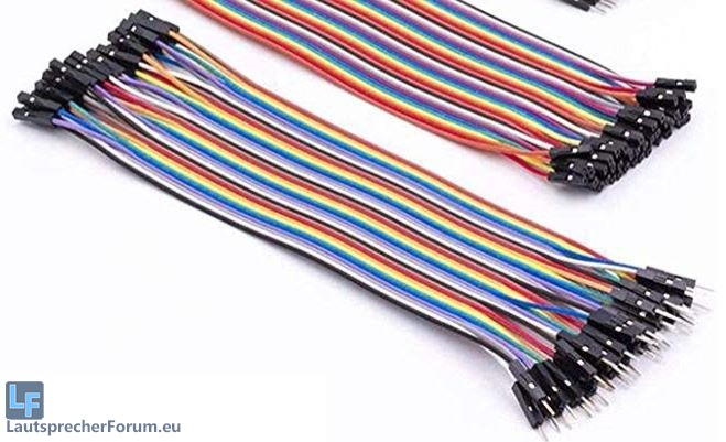

Ich habe mein DCX nun auch fertig aufgerüstet.
Ich habe ebenfalls alle Bauteile im DCX untergebracht und das Anschlusskabel (RS232) durch ein Loch nach außen geführt.
Zunächst hatte ich Probleme die passende Spannung am Netzteil abzugreifen.
Pin 1 hat +3,3V, Pin 2 hat +5V und Pin 3 ist der GND. Pin 1 (3,3V) hat bei mir nicht ausgereicht, der ESP32 hat zwar geblinkt, jedoch bestand keine WLAN Verbindung und der RS232 zu TTL Wandler hat auch nicht geblinkt. Daher betreibe ich ihn jetzt an 5V.
Ich kann zum abgreifen des Stroms die Jumperkabel mit Buchse und Pin empfehlen, da kann man den Pin einfach von oben in den Stecker vom Netzteil auf die DXC-Platine zustecken und muss nichts verlöten.
Dabei aber bitte aufpassen, dass man mit den Händen nicht versehentlich im Netzteil selbst landet!! Hab mir ordentlich eine gefangen..
EDIT: Bilder zugefügt
