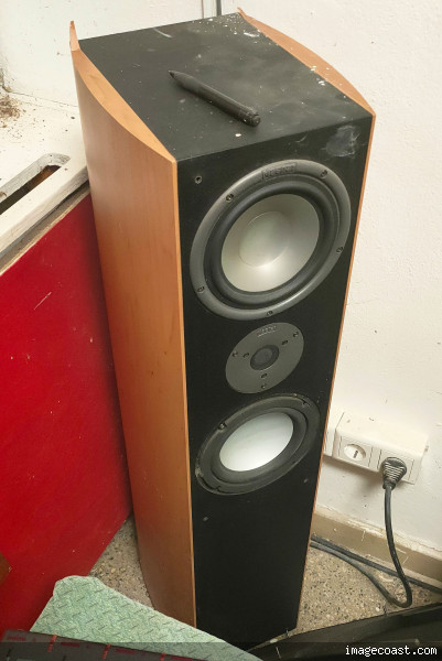

Ich habe einen kleinen Partykeller, schätzungsweise 8 * 5 Meter. Aktuell wird der Raum von allen 4 Ecken mit jeweils einer Box beschallt, dabei besitzt jedes Boxenpaar jeweils eine t.amp E400 Endstufe. Als Boxen habe ich uralt-Teile von meinem Vater. Das eine sind Magnat Vintage 3* irgendwas und das andere auch etwas in Richtung Hifi-Boxen.
In der Vergangenheit musste ich bei den Boxen bereits einzelne Membrane austauschen und nun ist mir wieder ein Hochtöner abgeraucht, mir scheint höhere Lautstärken mögen sie nicht so besonders. Nun suche ich als Ersatz neue Boxen, bevor ich in den alten noch mehr Kohle verbrenne.
Wirklich hohe Ansprüche habe ich nicht, allerdings sollten sie mit höheren Lautstärken umgehen können. Da ich die Endstufen zudem behalten möchte und die ja nun auch begrenzte Leistung haben (je 2x 120 W an 8 Ohm, 2 x 190 W an 4 Ohm)dürfte sich die Auswahl etwas eingrenzen.
Ich würde gerne unter 250 bleiben, sofern man dafür brauchbare Boxen bekommt. Ich such auch schon seit einigen Tagen bei eBay Kleinanzeigen einen recht großen Radius um mich herum ab und fand bisher entweder den billigsten Scheiß aus China oder teure Komplett-Sets von irgendwelchen mobilen DJs. Einzig ein paar Magnat-Boxen fand ich ganz interessant, allerdings leisten die 300 W an 8 Ohm, wäre das Schlimm? Damals wurde mir gesagt die Endstufe sollte sich Leistungstechnisch etwas über den Boxen bewegen, damit man die Endstufe nicht ins Clipping schickt und das die Membran zerreist. Ist da was dran? Inzwischen würde ich sagen das klingt unlogisch.
Ansonsten, was haltet ihr von der Thomann Hausmarke, t.Box? Hab mit den t.amp eigentlich gute Erfahrung. Allerdings sehen die PA Boxen der Serie so klein aus. Machen die ohne Sub überhaupt Sinn?

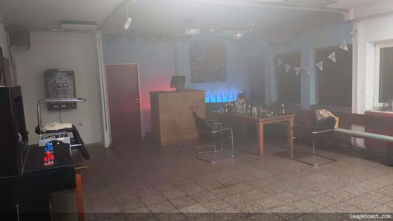

Sobald Ich das nächste Mal dort bin, mache ich mal ein paar Bilder von dem Raum, vielleicht habt ihr dann eine Idee welches Setup gut passen könnte. Bis dahin würde ich mich aber gerne auf eure allgemeine Expertise verlassen, gerade im Bereich Fullrange vs. Kombi und welche Baupläne sich mit meinem Budget realisieren lassen würden.

Fullrange braucht einfach ein gewisses Volumen, um tief runter zu kommen. Die Box muss man aber trotzdem mindestens auf Ohrhöhe bringen, dadurch fehlt dann aber im Bass die Ankopplung an den Boden. Daher ist Fullrange aus einer Kiste nicht mehr en vogue. Außerdem sind im Low-Cost-Segment die Chassis normalerweise nicht so gut, dass man mit zwei Wegen den kompletten Frequenzbereich abdecken kann. Drei Wege werden dann aber wieder teurer.
Das Mittel der Wahl für Dein Budget ist also ein System aus Subwoofer(n) und Tops.
Als Subwoofer kannst Du recht günstig den PS-Sub112 bauen. Mit allem Drum und Dran kannst Du zwei Stück für 250 Euro bauen. Jeden an einen Kanal der E400. Der Sub verträgt ein wenig mehr Leistung, als die Endstufe liefern kann, aber man muss ja erstmal auf's Geld schauen. Alternativ ein LF/JL-Sub 212.
Als Tops würde ich welche mit 8 oder 10 Zoll Tiefmitteltöner nehmen. 12" sind für so einen Raum schon sehr groß. Vielleicht ein LF-Sat8, Nova VS8 (es gibt wohl noch eine zweite in einer separaten Anzeige) oder sowas.
Dann brauchst Du noch eine aktive Frequenzweiche.
Wo kommst Du denn her? Beim Ton geht nichts über Probehören, am besten am späteren Einsatzort. Ich vermute, dass es im Umkreis von 100 Kilometern jemanden mit dem 212er Sub gibt...

Hier überhaupt noch die versprochenen Bilder von Raum / Lautsprechern:
Meine Yamaha Meine unbekannten Lautsprecher, übernommen vom Vater (eventuell Eigenbau?) Und der Hauptraum (entschuldigt Nebel und Unordnung, die Bilder habe ich um 5 Uhr morgens geschossen): MfG,
