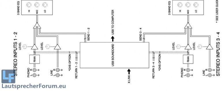

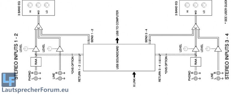

Beitrag von Wiedereinsteiger »
A&H XONE:23C
Nicht nur analoge Filter, sondern tatsächlich eine ganz normale analoge Mixersektion, wo die Soundkarte angekoppelt ist. :toptop:

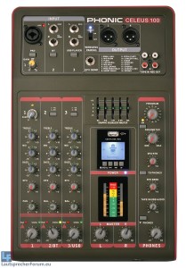

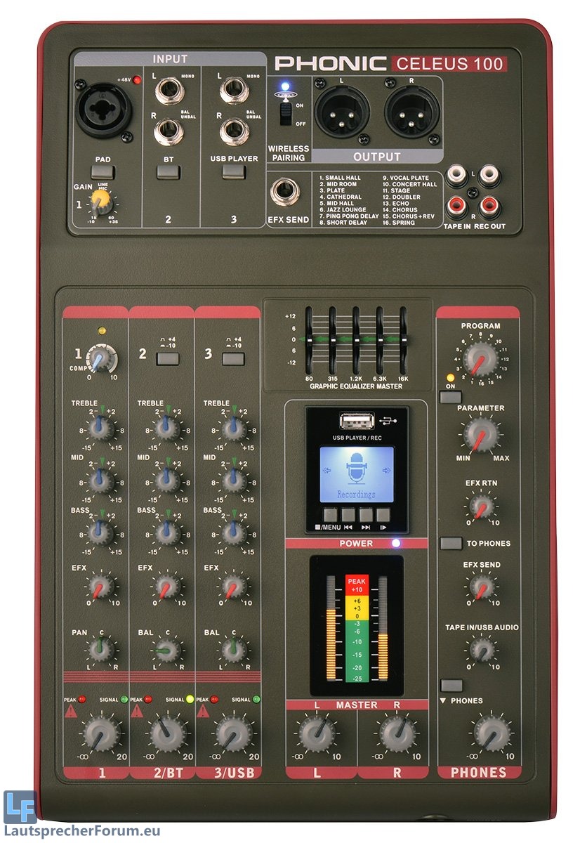

Ich habe für Kleinkram den Phonic Celeus 100
Bildquelle: http://www.phonic.com/mixers/celeus-100/
Finde die Kiste für Kleinkram echt genial, gibt's auch noch als größere Modelle (Sogar die Preamps sind echt gut),
ab dem 400er hat der Mixer auch einen Fader, ab dem 600er ist das Ding auch auch Metall und hat durchweg Fader.
Würde ich mittlerweile den Behringer Xenyx vorziehen, jedenfalls ab der 600er Größe.
Das Tolle daran ist, dass es einen USB-Player hat, USB-In (wird als Soundkarte erkannt, Treiberfrei) und
richtig top ist dass ein Kanal auf Bluetooth umgestellt werden kann, welcher sogar recht guten Empfang aufweist.
Auch schön ist, dass der FX auch als Aux genutzt werden kann.
Was doof ist, jedenfalls beim 100er:
USB-IN hat keinen vollwertigen Kanal, sondern nur einen Poti (dafür greift hier aber der Master-EQ mit ein),
ist mir aber recht Wurscht, da USB-IN so gut wie nie genutzt wird.
Genau das Problem haben auch einige andere Mixer mit USB-In,
der USB wird ähnlich einem 2Track behandelt, sprich keinen vollen Kanalzug dafür!
