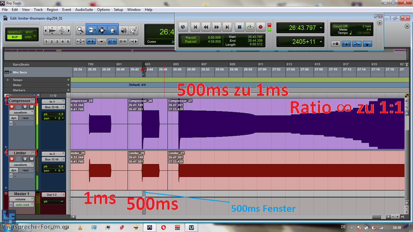

Update:
Ich habe eben gerade mal mit einem Sinus gemessen und dabei "A", also die Attack vom RMS-Kompressor hoch gedreht.
Dabei wird meine Wurst wesentlich breiter, sprich genau es gleiche, als mit niedrigsten Wert, aber hoch gedrehter Ratio.
Ich habe hier 3x aufgenommen, oben der Kompressor, unten der Limiter.
1. 1ms Attack bei beiden
2. 500ms Attack bei beiden
3. Attack von 500ms auf 1ms runtergedreht.
4. Ratio von ∞ auf 1:1 runter gedreht. (je nur Kompressor)
Unten in grau habe ich ein 500ms breites Fenster Markiert.
1. Schaut erstma korrekt aus, aber wieso greift der Kompressor schneller, als auch limitiert den Peak schon?
2. Die Attack geht so gut wie nicht hoch, sondern schaut aus wie bei 1ms.
Beim Kompressor jedoch wird weniger komprimiert, trotz Dauersignal, das is doch falsch?! Sollte nicht einfach nur der Peak vorne wesentlich länger
sein, danach dafür alles identisch?
3. Siehe 2. wieso wird die Wurst dünner sofern Attack steigt, normal sollte sich da garnix tun außer ganz vorne?!
4. Wie erwartet ;)
Sollte 2 nicht eher so aussehen ? (rechts)

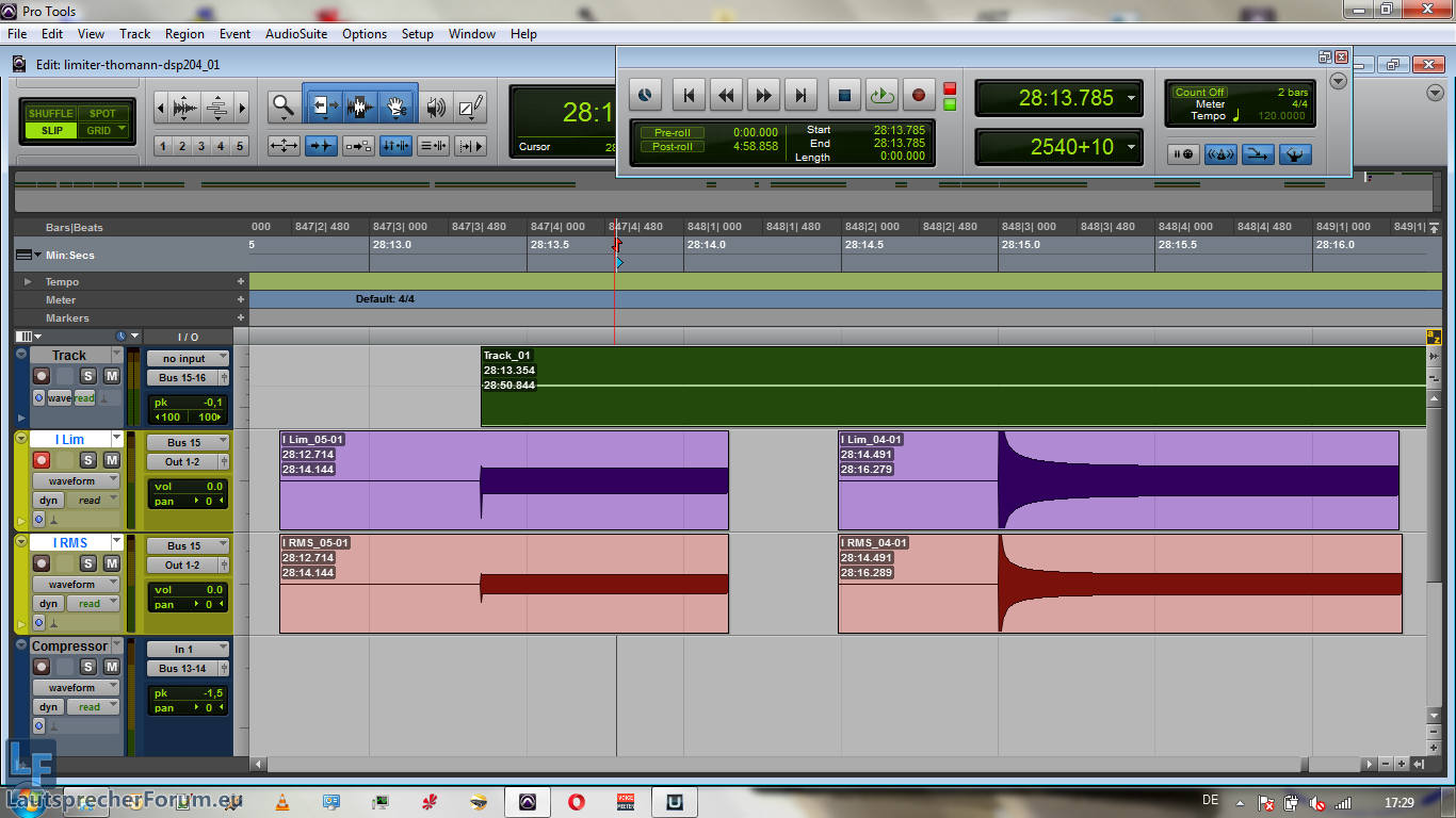

Zur Überprüfung habe ich genau das gleiche Signal jetzt mit einem Plugin komprimiert.
Vorne 1ms, danach 500ms. oben der RMS (Falsch gekennzeichnet im Bild) und unten der Limiter.
Somit gehen wir davon aus, dass beide Limiter im DSP 204 nicht das tun was sie sollen!

Meine Empfehlung solange:
Peaklimiter wie gehabt nutzen (1ms) und den Compressor mit der Einstellung "Limit", ebenfalls auf 1ms.
Als typischen RMS-Kompressor eben.
Beitrag von discodude »
Hallo Jobsti.
Mit wieviel Hz ist dein Test Sinus eingespeist ?
Ich habe hier 1 kHz benutzt.
Habe das ganze zu Anfang auch mit PN gemacht,
hier sah das Ganz ziemlich identisch aus.
Ich versuche gerade noch alles einzuordnen.
Mal ein zwei Gedanken ganz ohne Wertung und ohne Anspruch auf Richtigkeit:
- zu meiner Frage bei welcher Frequenz. Immer wieder war die Rede von 1ms attack Zeit. 1ms entspricht einer Frequenz von 1kHz.
Wie verhält es sich in der Praxis mit den Frequenzen über der Attack Frequenz?
- RMS. Bezieht sich doch auf das Detektor Signal ? Wie und wo werden dann die Regelzeiten ( Attack, Hold, Release ) angesetzt ?
- RMS . Ist bei einem Sinus in etwa Frequenz x 0,7, bei Rechteck ist peak = RMS. Also um so dichter das Signal wird, desto mehr verschiebt sich der RMS Wert zum Peakwert.... wenn ich RMS Wert nun limitiere wirkt das dann wie eine Art loudness control ? Das gesamt signal sollte dabei runter geregelt werden.? Oder hab ich den falschen Denkansatz ?
Steffen
Die Attack hat mit der Frequenz nix zutun, diese gibt an, wie schnell der Kompressor greift, nachdem das eingestellte Threshold überschritten wird.
Hier wird also nur nach dem Pegel/Spannung geschaut, unabhängig der Frequenz.
Für einen Peaklimiter gilt idR. u so schneller um so besser, Behringer nennt das "Zero Attack", ob's wirklich weniger als 1ms ist, müsste ich mal nachmessen.
Wo man Attack, hold und Release ansetzt ist mehr oder minder abhängig davon wie man limitieren möchte,
wie bei jedem Kompressor ;)
Ich habe damit noch nicht so mega viel herum-experimentiert um zu wissen, wo die optimalen Settings liegen,
Attack gehört bei "üblicher" Limitierung aber so weit runter wie es geht, finde ich jedenfalls. Für mehr Dynamik kann man dieses jedoch auch
etwas hochsetzen, je nachdem wie und wo dann der Peaklimiter greift.
Um so geringer Hold und Release, um so eher bekommt man das bekannte "pumpen", je höher könnte es Dynamik kosten,
da ggf. zu lange limitiert wird.
Ein guter Mittelwert ist wie ich finde ein Release von 300-500ms, Hold dagegen eher niedriger im Bereich 20-50ms.
Da die Settings frei sind, können wir den Kompressor auch als üblichen Kompressor nutzen, statt als RMS-Limiter,
ich persönlich bin hiervon aber absolut kein Fan, da wird damit schon wieder das Signal verfälschen, dafür evtl. aber Pegel rausholen können,
oder zumindest gefühlt mehr Lautstärke.
Um so dichter das Signal, um so mehr sollten wir Richtung Peak wandern, so habe ich das auch im Kopf.
Was RMS angeht, haben wir hier aber paar Cracks, die wesentlich genauer wissen was da wie vor sich geht, je nach Signal,
ich hoffe, da meldet sich noch wer außer mir zu ;)
Mit dem RMS-Limiter regeln wir das "gesamte" Signal erst mal runter im Pegel, ohne es nur zu "bescheiden" und somit gleich massiv zu komprimieren (im Vgl. zum peak).
Da ich als "Neuling" leider keine Dateianhänge Posten darf kann ich leider auch nicht meine Messungen hier Posten.
Nu muss ich wohl mir noch einige Beiträge sinnlos aus den Fingern saugen um auf die geforderten 10 Beiträge zu kommen :geek:
Du kannst Bilder/Screenshots auch bei externen Hostern hochladen und hier den Link einfügen.
/Offtopic Ende
Jobsti hat geschrieben: 1. Jul 2019 15:30Attack hat mit der Frequenz nix zutun, [...]
Das sollte zwar so sein, ABER die wenigsten Kompressoren funktionieren tatsächlich frequenzunabhängig, und auch vor Limitern macht das definitiv nicht durchgängig halt, weder in digitaler noch analoger Domäne.
Je nach Standpunkt kann das positiv oder negativ ausgelegt werden, sowohl wenn es um Klangformung als auch um die Schutzfunktion geht.
