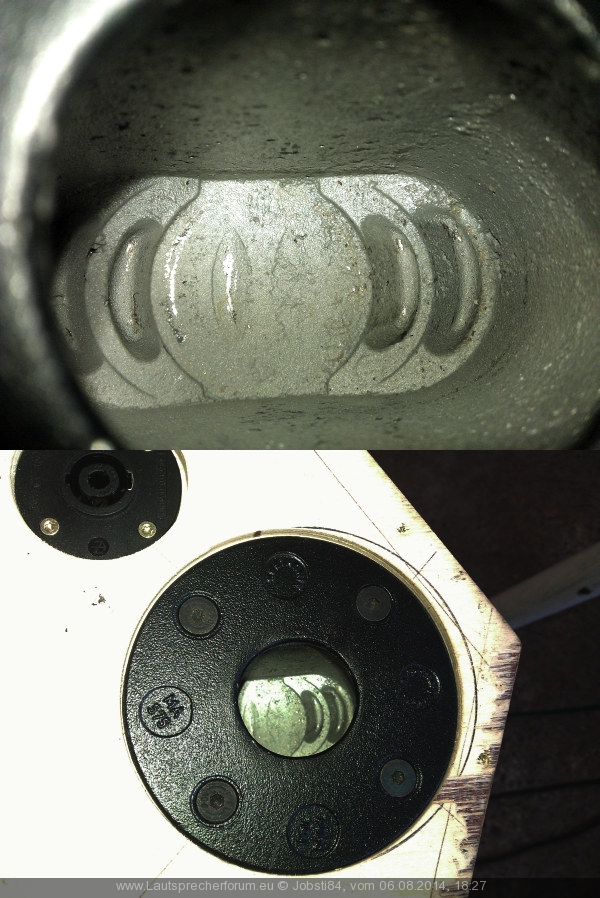

Den kannste nur ordentlich nutzen, wenn du aus deinen Stativen oben den Stopfen entfernst, da er in das Rohr greifen muss. Das ist allerdings für mich unakzeptabel.

Re: Red Audio Flansch
Muss man vorher wissen:
Das Stativ darf keinen Stopfen oben haben, idR. kann man diese aber einfach entfernen, die sind eh für nix gut
Einige Stative/Stangen sind aber auch von Haus oben offen.
Oben offen benötigt man aber nur zu Schräg-Stellen, gerade geht auch mit Stopfen.
Beim AH Neigeflansch kann der Stopfen immer drauf bleiben, allerdings würde ich den FLansch nur bis maximal 30kg verwenden, bei langen Tops (2x10/2x212)
würde ich als Maximum 25kg ansehen.
Funktioniert das dann auch mit den abgerundeten Rohren, wie z.B. bei K&M?
- Beiträge: 8786
- Bedankung vergeben: 316 Mal
Einwandfrei.
Es geht nur drum, dass sich der "Keil" gegen die Rohr-Innenwand drücken kann.
Ach und ich sehe der ist ja rund... Der würde vielleicht sogar ohne Änderungen statt des RCF Flansches passen?
