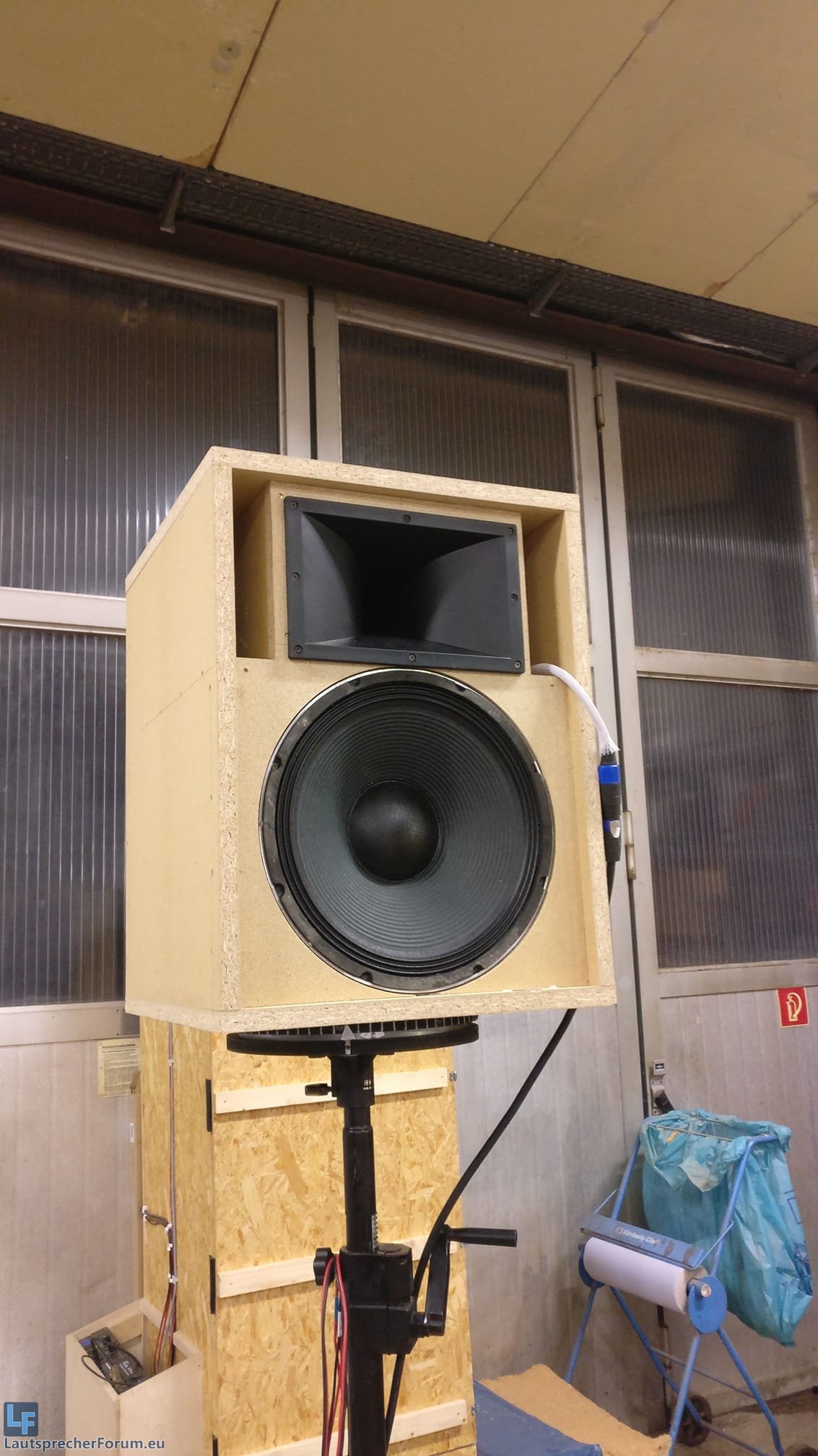

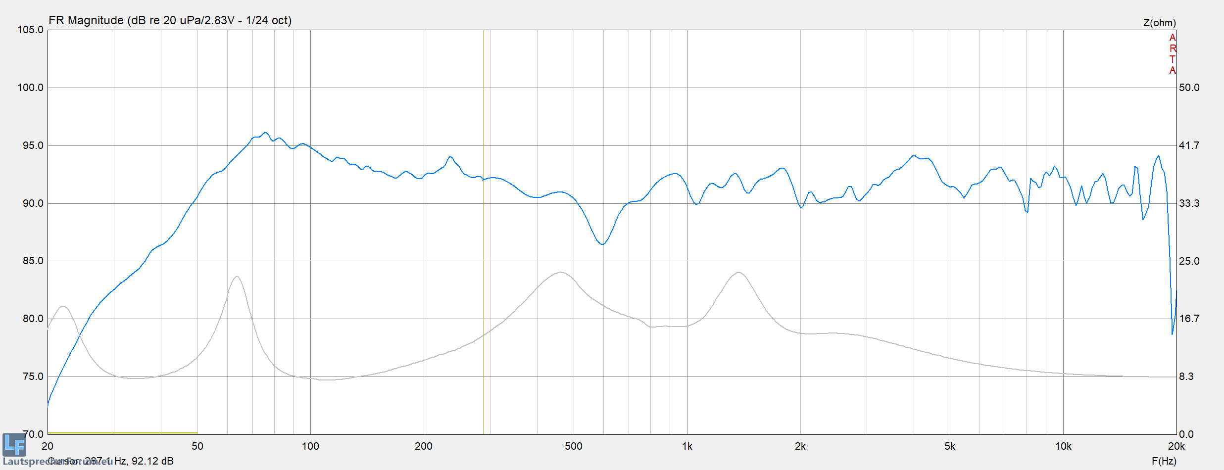

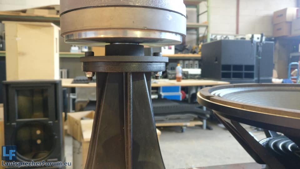

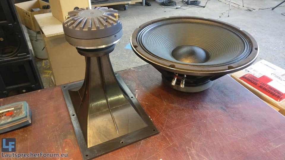

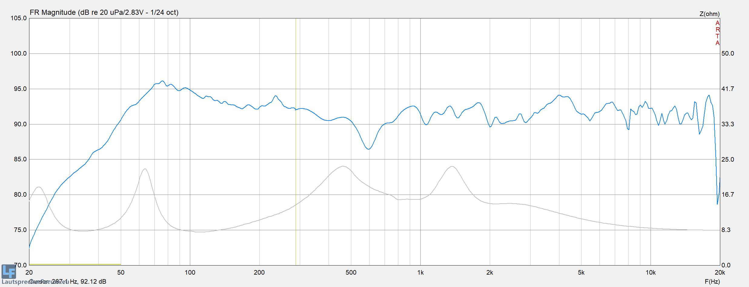

Gude,
da schau einer an was am Messteller steht:
Bestückung wieder der Comp50B, diesmal am Dayton H812 per Eminence S2B Adapter.
Das alte Horn gibt's ja nicht mehr (Hab noch Restbestände, die wandern alle in den Shop) und der alte PA3800 ist ja ebenfalls ausgelaufen.
Die Horn-Treiber-Kombi spielt eigentlich recht gut bis auf einen Dip, schaut vor allem easy zu beweichen aus und lässt ne XO im Bereich 1,5kHz zu.
Der aktuelle Kenford PA380, nuja..... die Alten fande ich besser, auch wenn der Neue richtig gut Verarbeitet ist, samt stabilem Alu-Druckgusskorb und
vernünftige Polklemmen hat.
Tuning habe ich derzeit bei 30Hz angesetzt, aber da gehe ich noch mal 10Hz rauf, klingt mir noch net fett genug für so ein Klopper an Box
Obenrum versuche ich auch noch etwas abzusenken, das geht zwar auf den Pegel, aber wir wollen hier ja Rumms haben.
Leider macht das Ding bei 600Hz ne -5dB Senke, zum Glück recht steil, ist klanglich also net so tragisch,
dafür kann man das Ding bis 2kHz benutzen, darüber gibt's direkt Resos.
Achso, Sperrkreis musste rein, da bei 420Hz ein +6dB Buckel ist, der sich aber echt gut hat glätten lassen, der TP kann vermutlich bei 12dB/Okt bleiben, also nur 2 Bauteile.
Dennoch habe ich jetzt noch mal ein paar der MHB 380mm Pappen bestellt, mal sehen wie diese sich im Vergleich schlagen,
liegen immerhin bei nur 38,- statt 75,- EUR.

Das ist derzeit der Proto, obenrum nur ne ganz wilde Testschaltung.
Der HF klingt zwar massiv viel entspannter als bei der letzten Version,
dafür bin ich im Bass nicht zufrieden.
Für das echt große Volumen von über 110L, kommt wie ich finde untenrum einfach zu wenig mit dem aktuellen Kenford.
Alles oberhalb 60Hz geht richtig gut und klingt fett, darunter kommt aber so gut wie garnix mehr,
so klingen einige Lieder genau richtig, anderen fehlt aber alles untenrum.
Wäre das Gehäuse nun halb so groß, oder das Chassis 30,- günstiger, wäre das noch völlig in Ordnung.
Lieber wäre es mir wie beim Vorgänger, dass der Bass zwar etwas leiser ist, dafür aber wesentlich mehr Tiefgang hat,
sprich sich per EQ gut anschuppsen lässt.
Das Tuning war vorher bei genau 30Hz, da wird der Buckel minimal kleiner, aber Tiefgang gibt's auch nicht mehr, das Teil
will einfach unendlich viel Volumen, oder eben ein CB, wo er ähnlich spielt wie jetzt, dafür in welcher Volumen.
Das Loch bei 600Hz ist dagegen verschmerzbar.

gestern kam der MHB 15. Ohne TSP-Messungen und Anpassungen direkt eingebaut und getestet
Das Chassis verhält sich relativ ähnlich, wobei der Peak etwas herunter rutscht auf 70Hz, als auch ganze +6dB aufweist,
f0 betrachtet sind wir so bei 50Hz, gibt sich also net so morz viel.
Dennoch klingt das Chassis wesentlich fetter und runder, Bass der Vorher nicht da war, ist jetzt vorhanden und wird nicht verschluckt.
Nachteil: Das Chassis ist ne ganze Ecke leiser mit grob 85-87dB (also ~6dB leiser) und auch etwas weniger belastbar, wobei er die 350W der RX1500
echt gut weggesteckt hat, somit sind die 300W rms auf Dauer denke ich problemlos drin für die gesamte Box.
Klanglich eigentlich ganz angenehm, man kann gut Pegel schieben, ohne dass es (wie vorher) anstrengend klang.
Ich denke für nur grob 36,- EUR ist das Chassis eine super Alternative für ne sehr günstige Fullrange, die von Haus ohne EQ aus schon richtig fett klingt.
Ich teste auch noch mal den Comp44 an dem Horn, evtl. reicht dieser vom Pegel hier sogar aus, dann hätte man noch paar Euronen gespart
