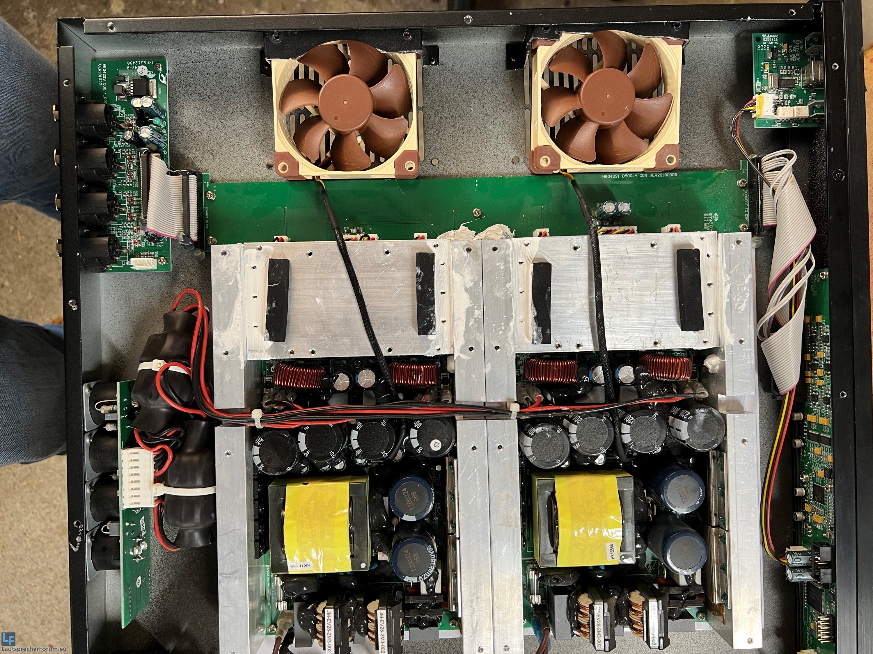

Leider steht in der Produktbeschreibung nichts über die Kühlung. Mich würde interessieren, wie laut die ist.

Aus diesem geht hervor, dass die Lüfter insgesamt leise sind. Ob jedoch leise genug für Heimhifi bleibt dahingestellt. Zumal zumeist lediglich Zimmerlautstärke gehört wird...
Ich denke, ich lasse mir einfach mal eine kommen und berichte dann bezüglich der Lautstärke. Viele sind ja mit der Endstufe insgesamt sehr zufrieden.

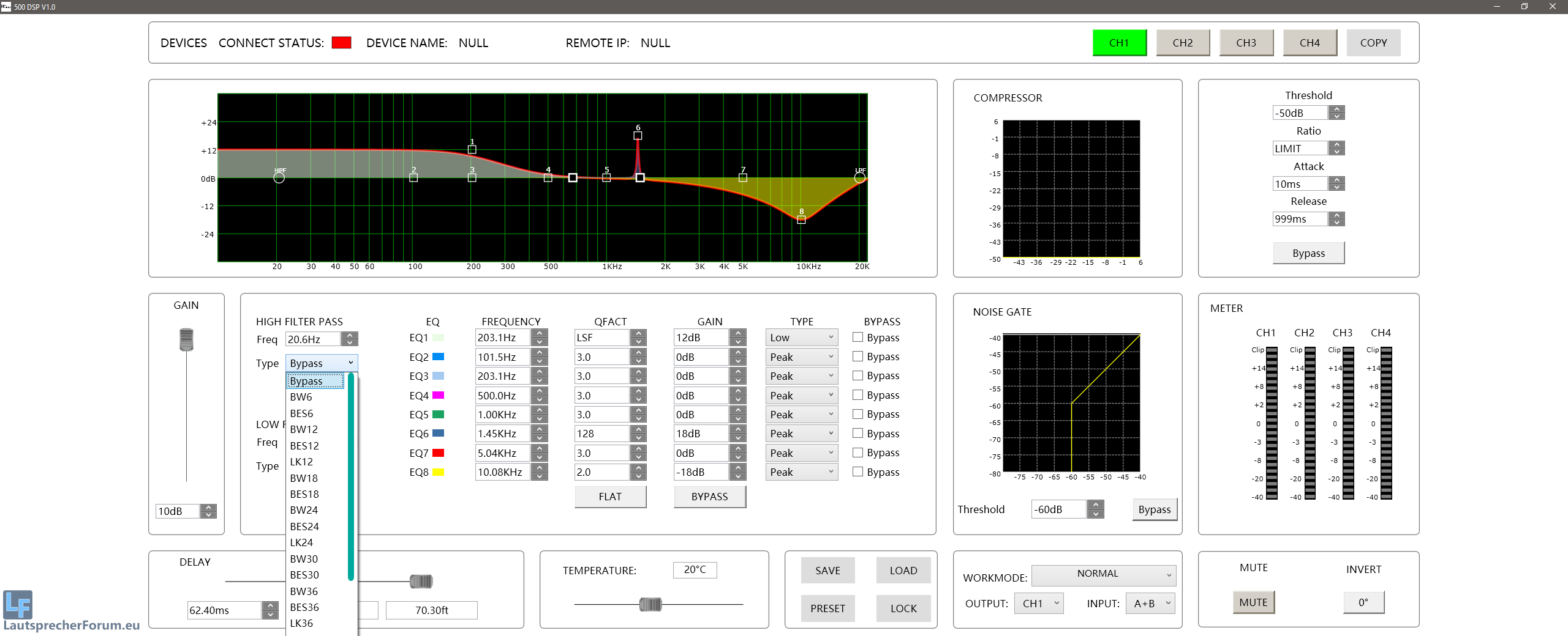

Bevor sich wer die Software zum gucken lädt, hier ein Screenshot von mir.
- Ist sauber aufgebaut und übersichtlich.
- Fenster Skaliert einwandfrei, Größe perfekt änderbar, DPI passen sich auch an
- Dieses eine Fenster gilt für alle 4 Outputs, mehr Optionen gibt' nicht.
- Copy-Paste Mode ist easy und funkt einwandfrei. Übertragen werden alle Settings, nicht wählbar.
- Sehr nervig: Man kann keine Werte eintragen, kein Mausrad, keine Pfeiltasten, also durchweg mit der Maus die kleinen Pfeile gedrückt halten.
Klickt man vorher einen Pfeil an, dann kann man auch die Pfeiltasten nutzen. Sinn?! (Mit TAB kann man durchswitchen)
- Fast alles Bypassbar, leider aber nicht das Delay.
- Der Bypass mittig wirkt sich leider auf EQ und Filter zusammen aus, schaltet also den ganzen Block.
16 Presets kann man auf dem Amp speichern. Alternativ auch Lokal am PC.
Vorbildlich: Presets kann man auch Ex- und Importieren. Einzeln, als auch alle zusammen.

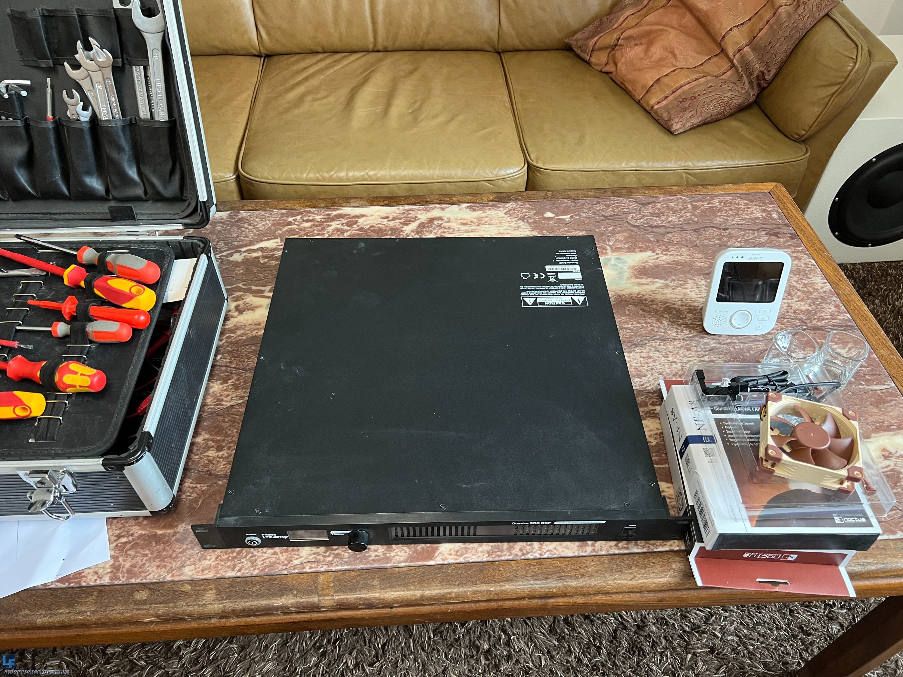

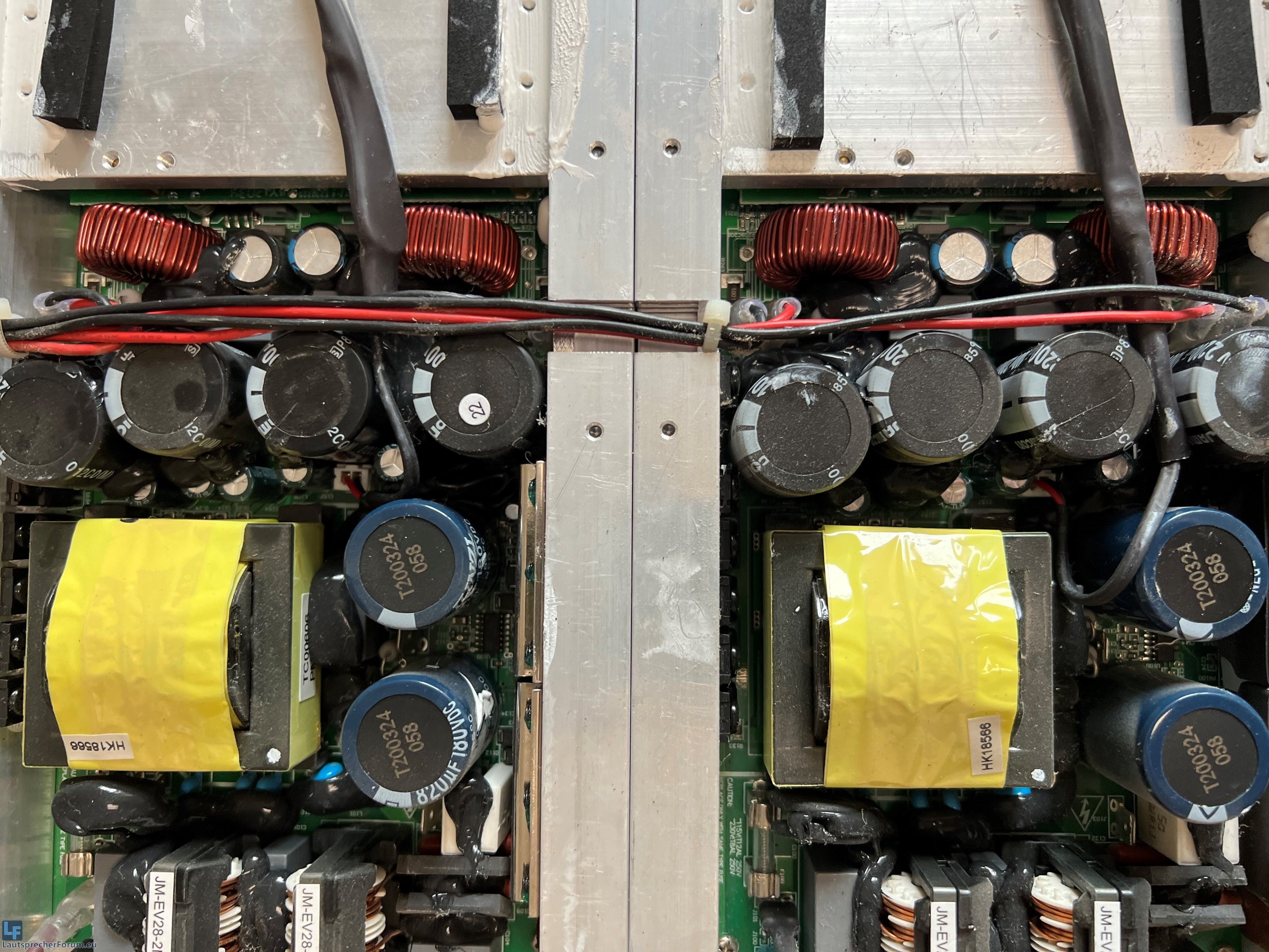

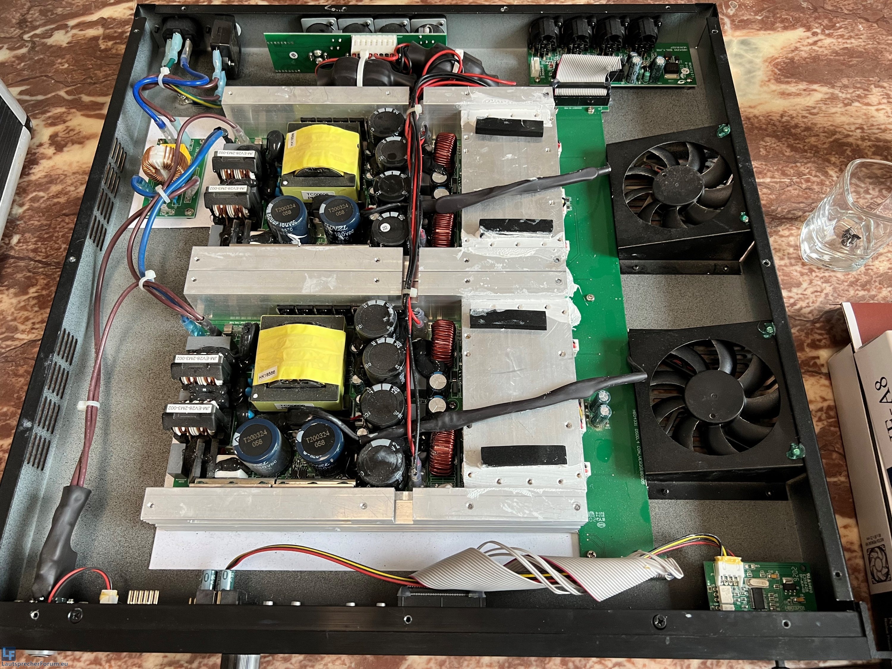

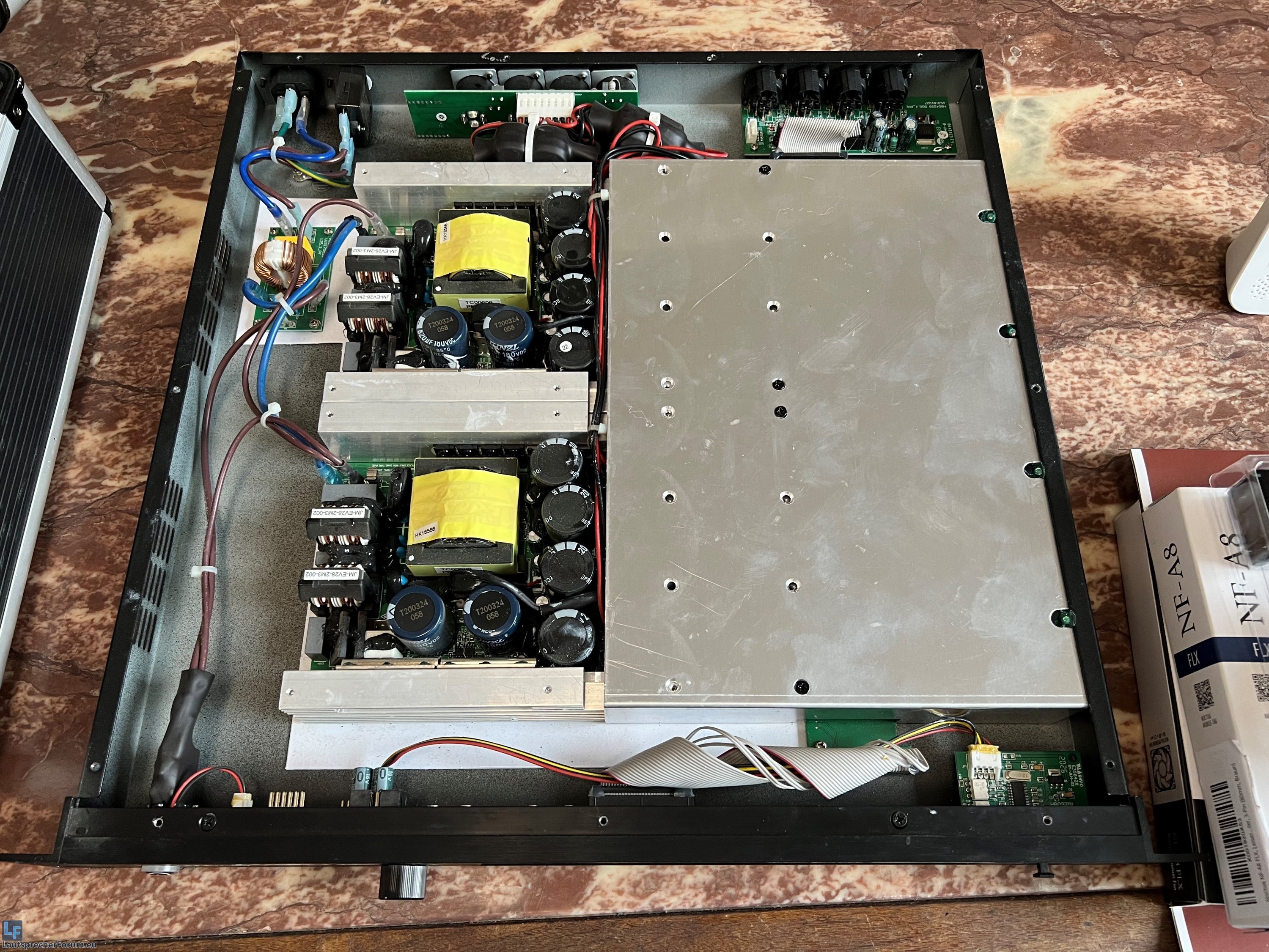

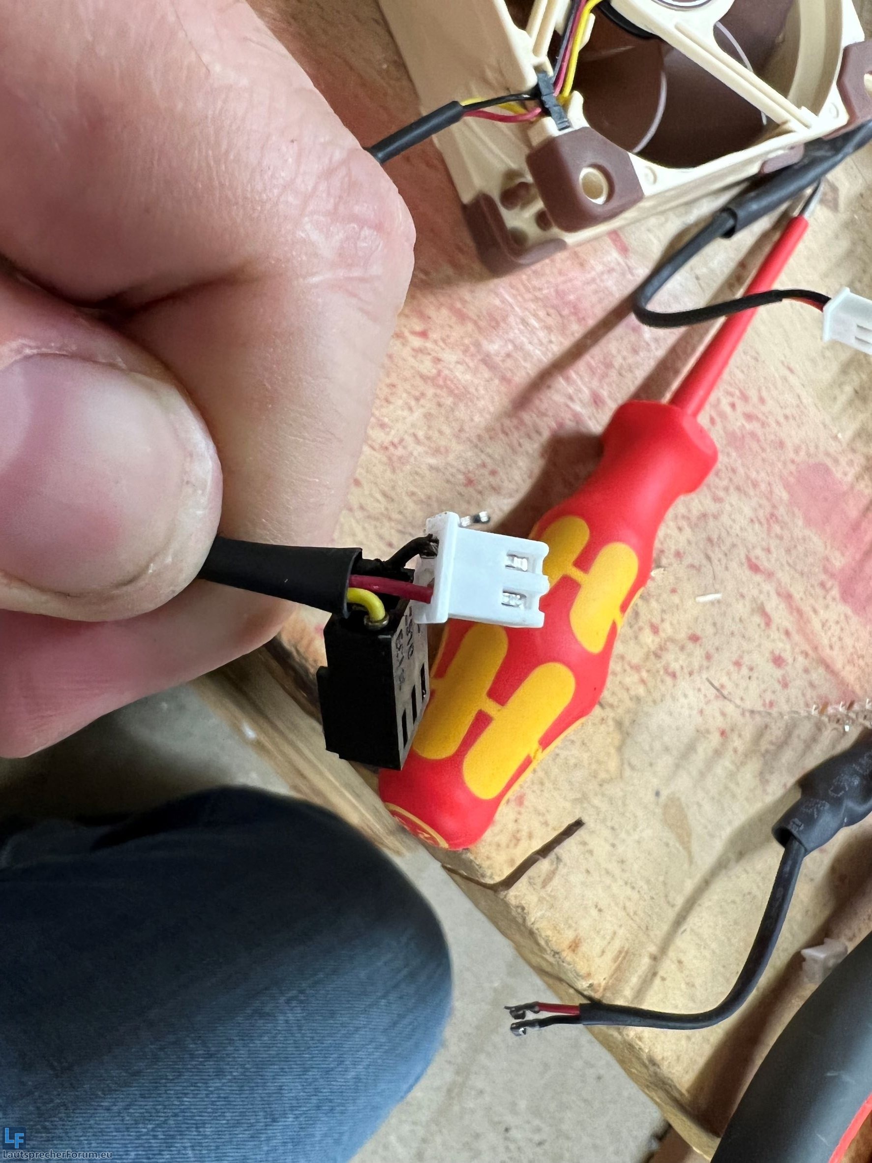

ich wollte noch kurz Rückmeldung geben, auch wenn es schon etwas her ist.
Betreibe die Endstufe jetzt seit gut zwei Jahren im Büro. Es wird ein 2.2 System angetrieben, max. Zimmerlautstärke.
Mir war der Lüfter leider zu laut für den Arbeitsalltag. Die wurden dann getauscht und zwei Noctua NF-A8 FLX für knapp 20 Euro das Stück eingebaut. Die sind nicht ganz so schmal, deswegen musst ich improvisieren (Halterung passend flexen). Nun bin ich kein Elektriker, aber es hat am Ende geklappt. Gewinnt jetzt keinen Schönheitspreis, muss es aber auch nicht.
Die kleinen 2 Pin Stecker anzubringen (die Lüfter hatten 3 Pin, siehe Bild 5) war eine Herausforderung für die Nerven, hat aber auch geklappt...
Der Umbau hat sich wirklich gelohnt! Die Endstufe ist jetzt flüsterleise.
Hier noch einige Fotos vom Einbau.
