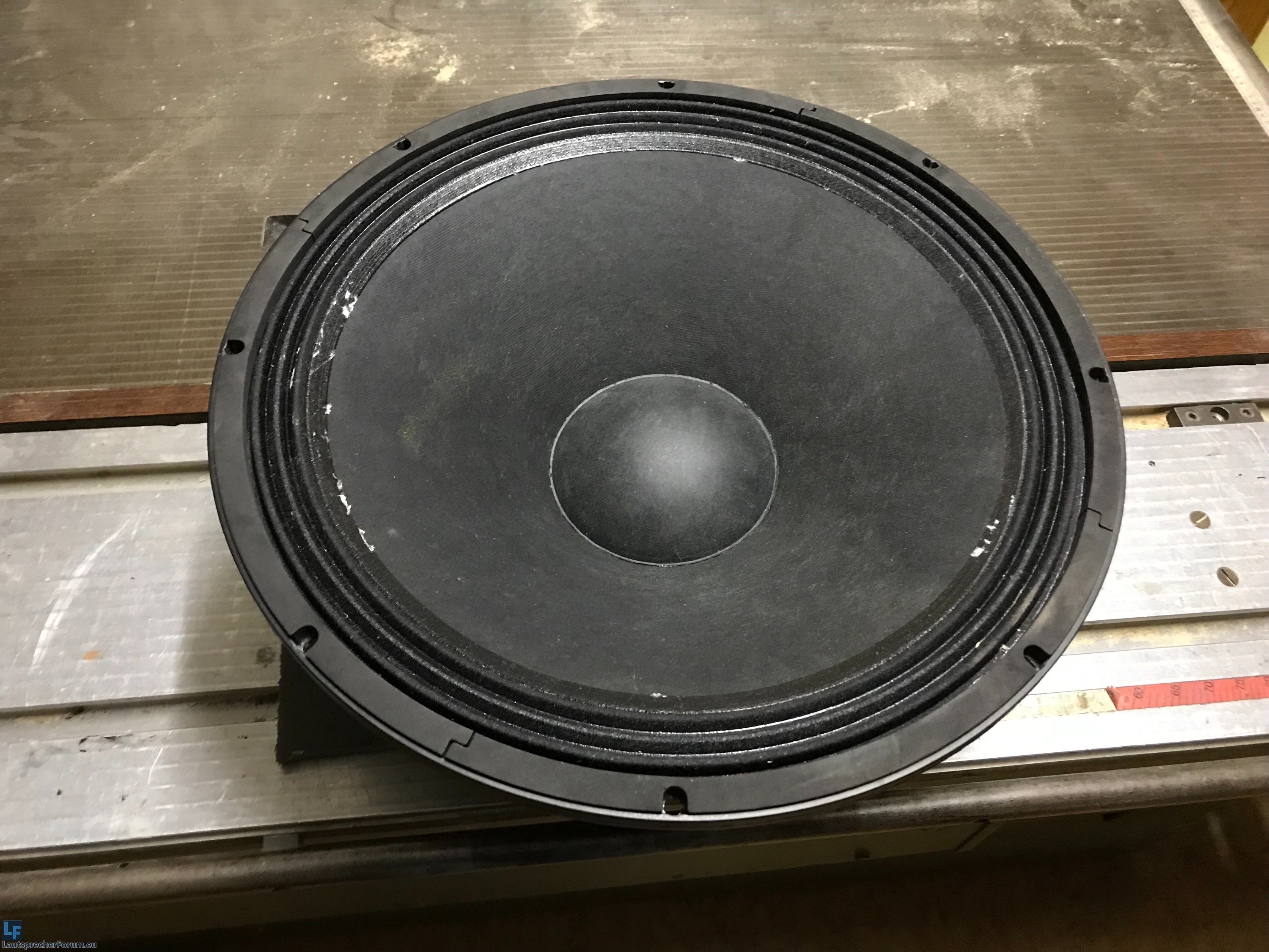

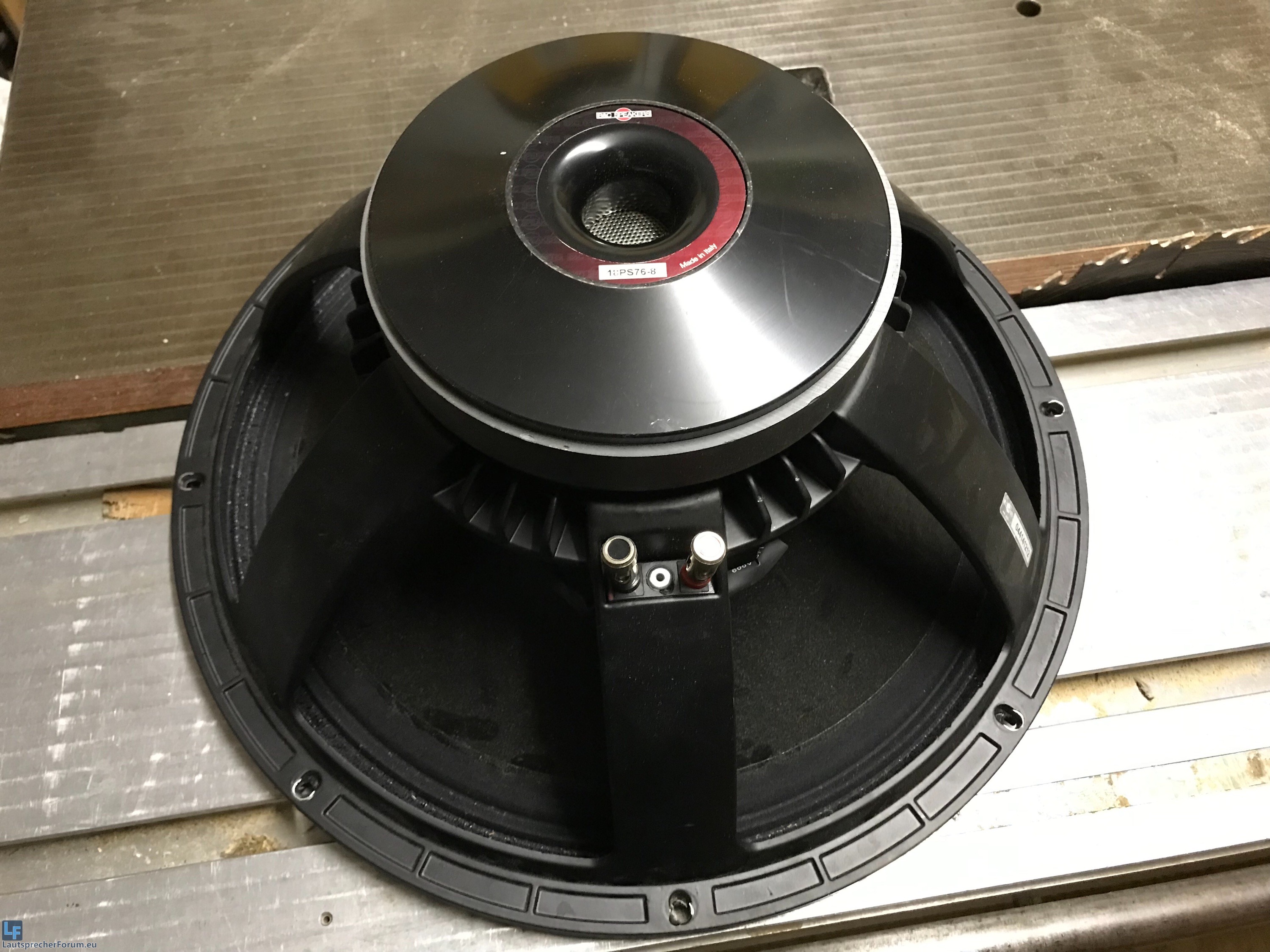

Ich habe hier noch zwei 18“ Unikate liegen, die wohl so entstanden sind, dass B&C 18PS76 Körbe genommen wurden und mit Reconekits reconed wurden, die da eigentlich nicht rein gehören. Benny vermutete, dass es sich um Reconekits für B&C 18RXB handelt, der B&C Vertrieb Deutschland (dem der Fall allerdings nur per Mail geschildert wurde) ist der Auffassung, es könne sich auch um Fälschungen handeln. Nachdem ich herausgefunden hatte, dass beim Verkäufer nichts zu holen ist, fristen die Chassis nun schon einige Jahre ein einsames Dasein auf meinem Dachboden. Kürzlich kamen ein paar Jugendliche aus meinem Dorf bei mir vorbei mit dem Wunsch, eine ULB PA zu bauen. Hier sehe ich nun die Möglichkeit diese Chassis endlich einmal zu verwursten.
Ich habe auch schon ein paar BR Gehäuse simuliert, die Simulationen im JM-Sub18N Gehäuse passen allerdings nicht zu dem was Benny mal in dem Gehäuse gemessen hatte. Überhaupt weiß ich nicht, ob nicht vielleicht eine andere Gehäuse Art besser zu dem Chassis passen würde. Was meint ihr, in was für ein Gehäuse ich die Dinger am besten stecke?
Die TSPs (von Benny gemessen) sind folgende:

Das x-max dürfte, falls es sich tatsächlich um 18RXB Reconekits handelt, wohl nur 2,75mm betragen.
Gibt es irgendeine nicht invasive Möglichkeit mehr über x-max und Belastbarkeit herauszufinden?

Gibt es keine Möglichkeit, einen Blick auf das vordere Schwingspulenende durch irgendeine Belüftungsöffnung zu werfen?

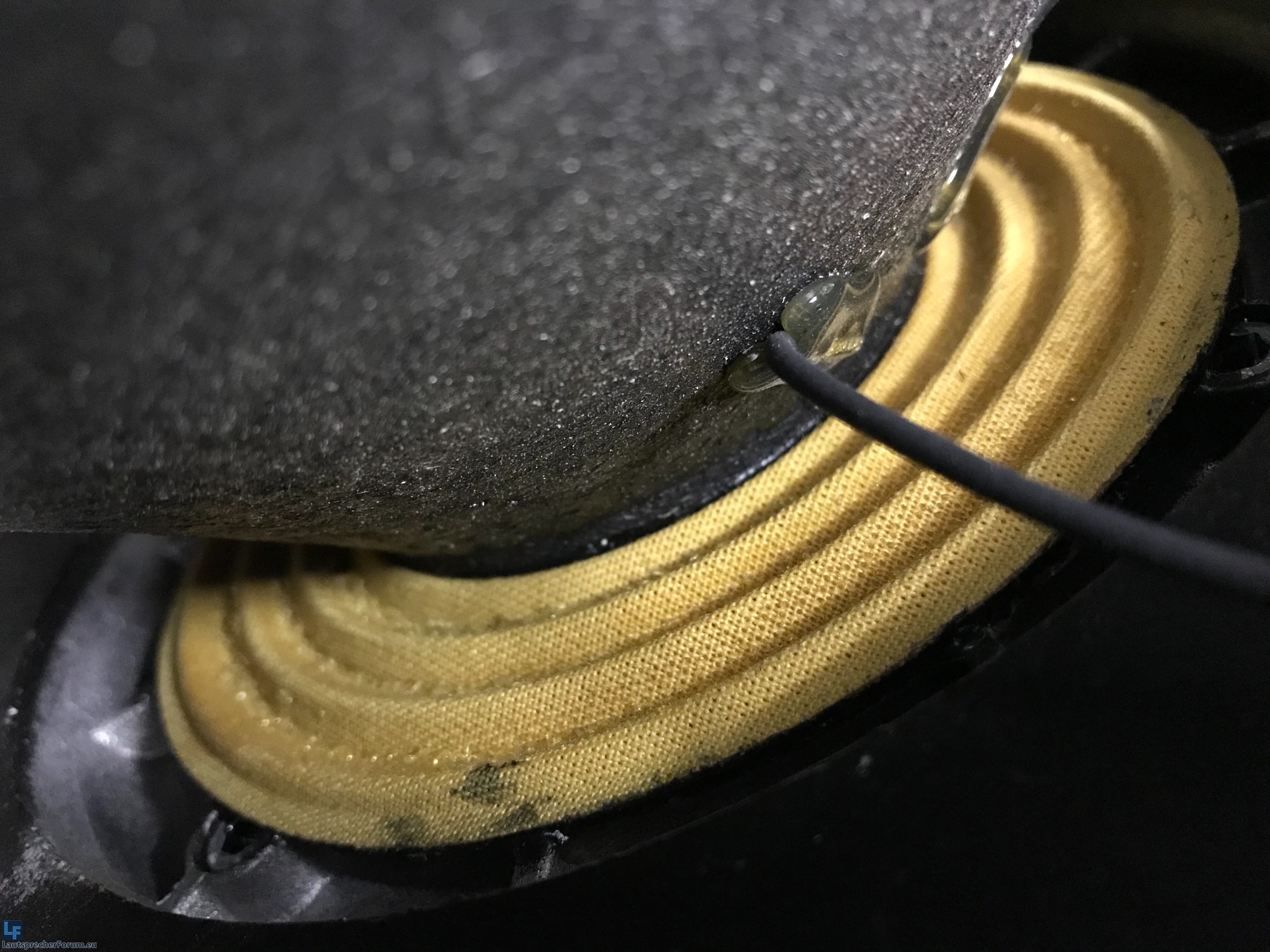

Aha, da sind seitlich tatsächlich Lüftungskanäle, durch die man das vordere Ende der Schwingspule sieht. Ich kann die Membran ca 5mm nach innen drücken, bis das Ende der Wicklung aus dem sichtbaren Bereich verschwindet. Scheint also auch etwas mehr als 5mm echtes x-max zu haben und dementsprechend kein 18RXB Kit zu sein.

Nach vorne lässt sich die Membran weiter auslenken, gut 10mm und da ist vom hinteren Ende der Schwingspule noch nichts in Sicht. Wir wissen also, dass die Schwingspule mindestens 16mm lang ist, wahrscheinlich länger. Die Chassis haben bis der Fehler gefunden wurde ja auch ca 6 Monate problemlos funktioniert, klangen im JM-Sub18N nur etwas dünn im vergleich zu originalen 18PS76 und 18HP1020 sowie 18HP1022. Da wurde immer auf 600W limitiert und das scheint den Chassis auch keine Probleme bereitet zu haben, die einsehbaren Bereiche der Schwingspule schauen noch ganz normal rot und unverfärbt aus.
