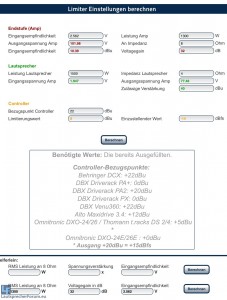

Habe mal die Daten die ich denke eingegeben - Passt das so?

Guten Morgen,
(Global) Gain ist vermutlich auf 44db eingestellt, der VCL der Subs auf 150V. Ich gehe davon aus, dass es sich bei deinen 18NTLW5000 um die 8 Ohm Variante handelt...
Daraus ergibt sich dann folgendes "Bild":

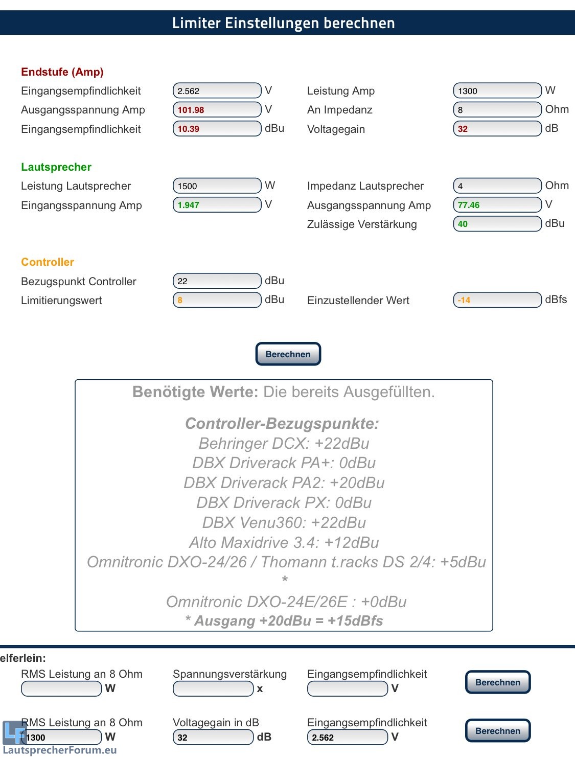

Ich nutze als Sub den B&C SW100 @4Ohm 1500W AES und als Endstufe die PSSO QCA-10000 (auch eine Lab-Klon/1300W @ 8Ohm).
Limitiert wird mit dem DCX 2496.

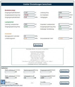

Hier findest du ein Beispiel zu meiner Anlage und eins zu deinen Anforderungen.
Ich habe bei dem Beispiel für deine Anforderungen eine Eingangsempfindlichkeit von 32dB gewählt,
da mit 44dB kein Sinnvoller bzw. unmöglicher Limitierungswert raus kommt. (-26dBfs)
Nebenbei eignen sich bei mir 32dB auch perfekt, um auch mit einem Handy eine ausreichende Lautstärke zu erzielen!
Bsp. zu meiner Anlage:
Bsp. zu deiner Anlage:
