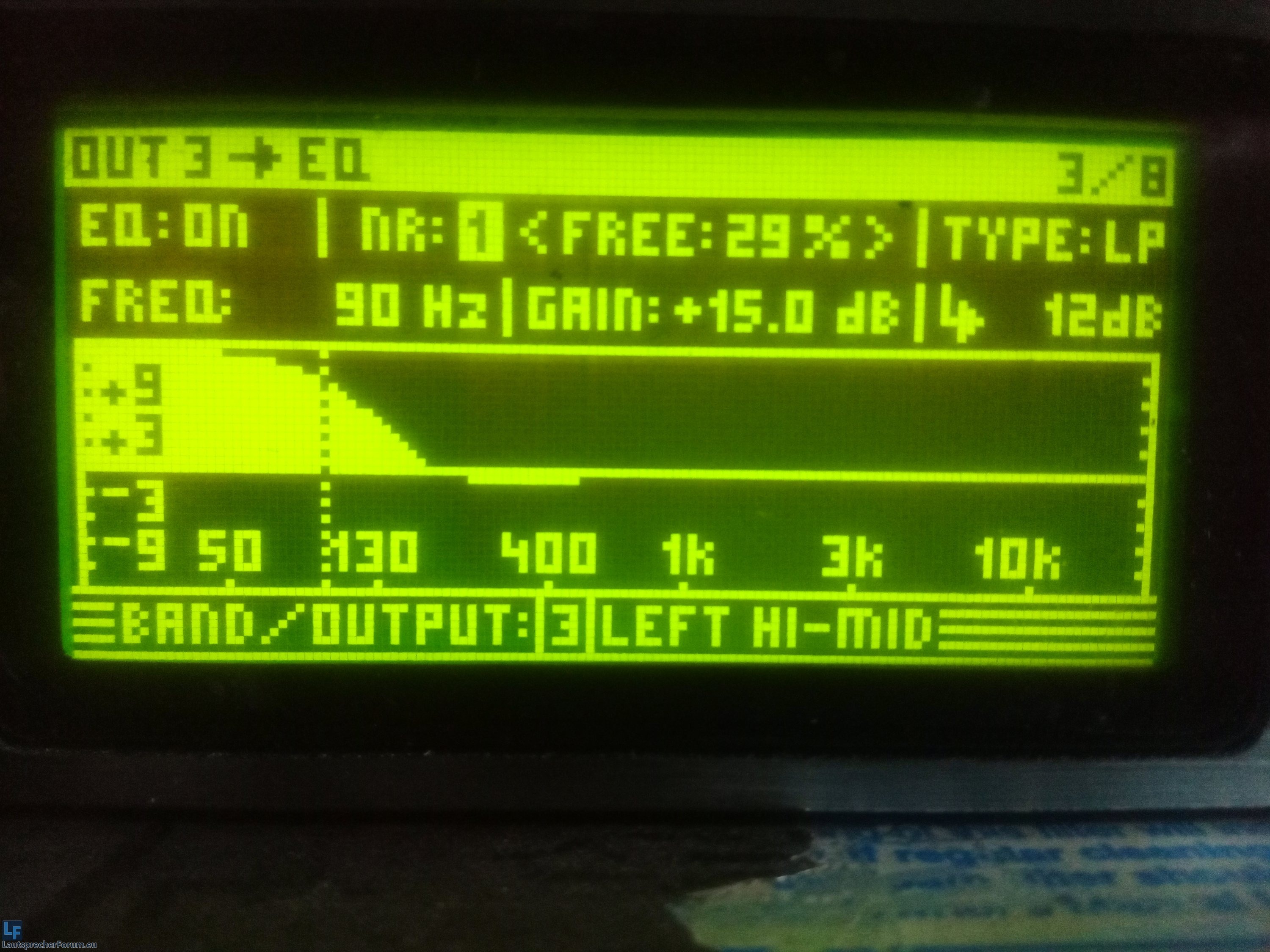

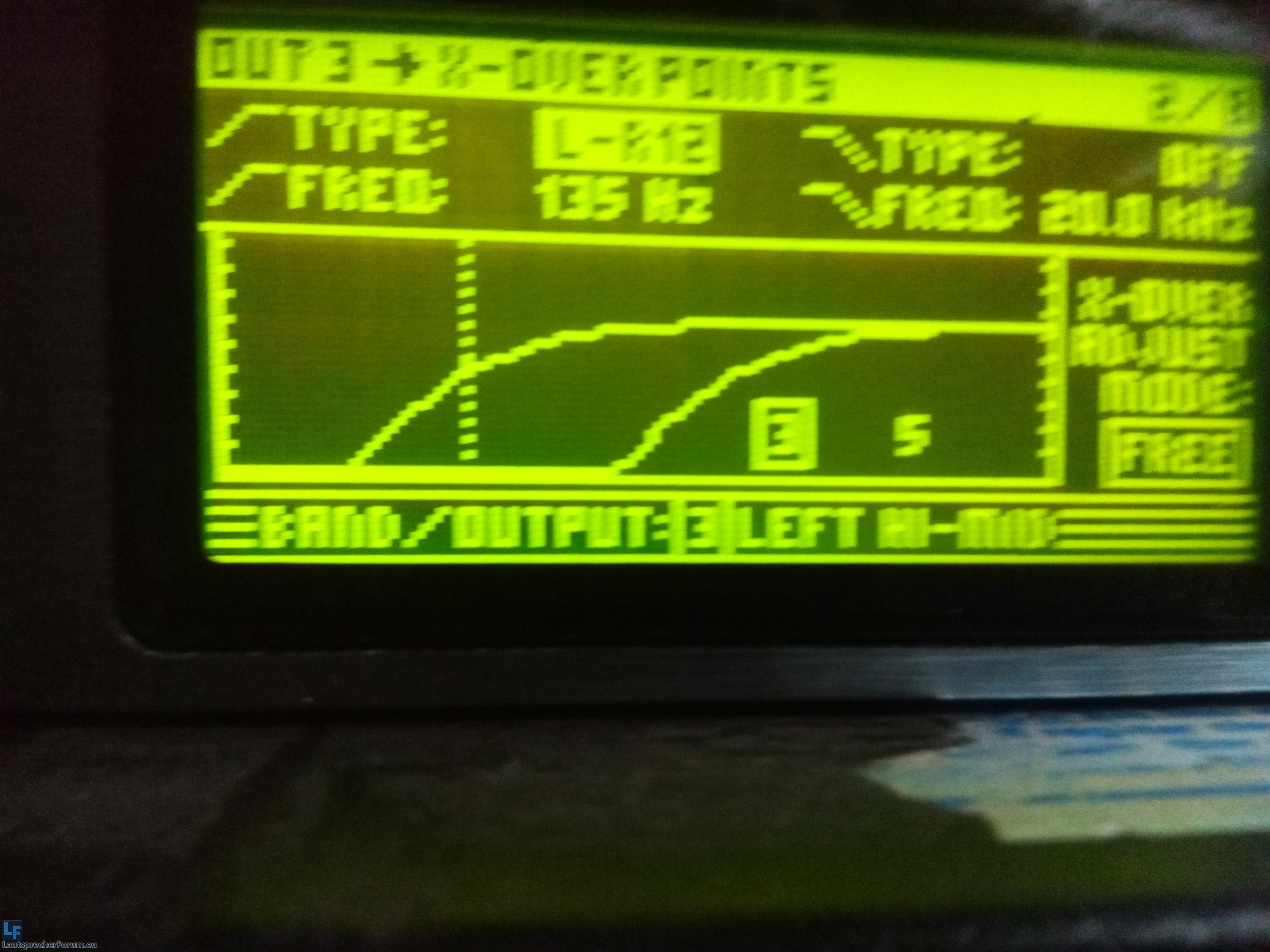

Da der Layoutplan von Jobsti bekannterweise nicht stimmte und ich die Weiche auf die 4 Gewindebolzen in der Rückwand (10x10 cm Raster) setzen wollte, habe ich ein eigenes Layout gemacht und vier Löcher zur Befestigung (auf)gebohrt. Alles weitere siehe die folgenden Bilder:
Klingt als Topteil wirklich deutlich besser und lauter

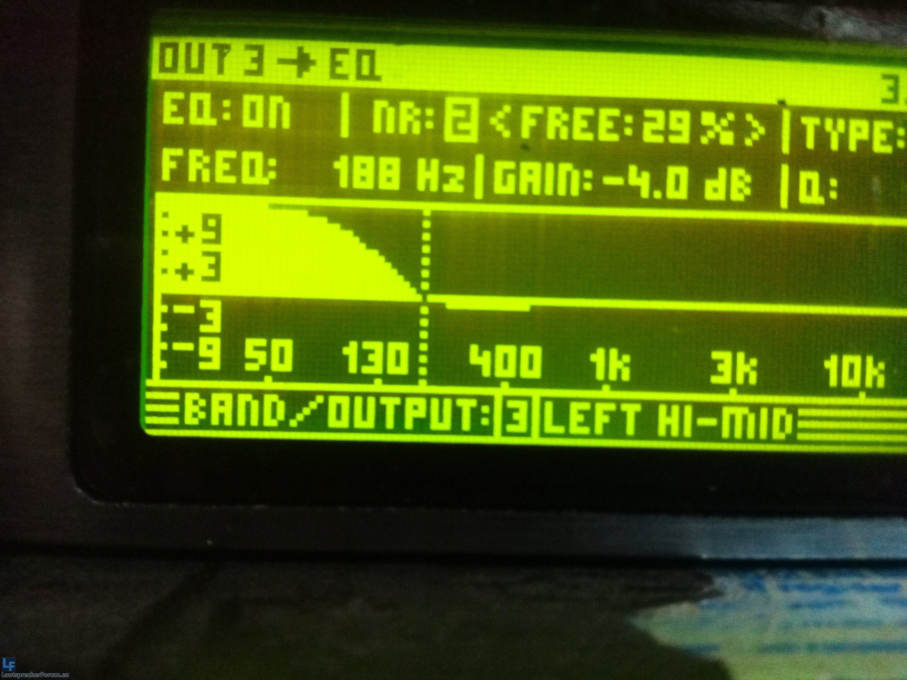

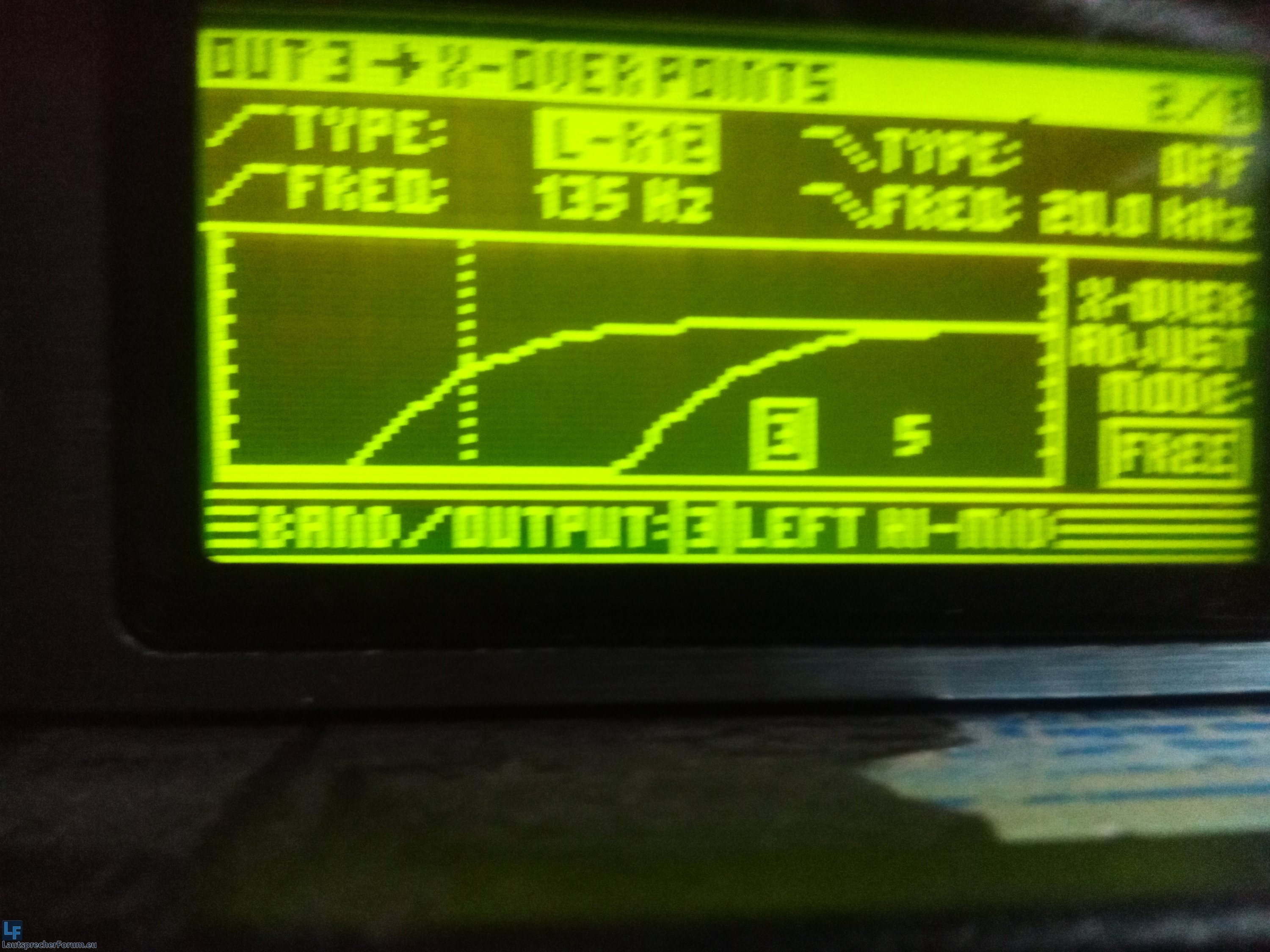

Da ich sie hin und wieder noch als Fullrangebox benutzen will, habe ich von Jobstis Tip (Highshelf -6,8dB bei 200Hz) ausgehend folgende für mich gut klingende EQ Einstellungen gefunden (EQ geändert und getestet aufgrund feedback hier im Forum):
1) Highshelf 200Hz -7dB
2) Highshelf 5kHz +3dB
3) Bassanhebung bei 65Hz +3dB (Q=1)
4) HP BW 18dB/Okt 55Hz als LS-Schutz

Du hebst bei 50Hz den Pegel um 6dB an? Die Kiste ist laut Jobstis Impedanzmessung bei ca. 65Hz abgestimmt, das tut dem Tieftöner sicherlich garnicht gut. Wenn, dann booste bei 65Hz, direkt auf der Tuningfrequenz und setze den Lowcut unbedingt höher und steiler, mind. auf 50Hz, eher 55Hz.MAD hat geschrieben: Klingt als Topteil wirklich deutlich besser und lauter
Da ich sie hin und wieder noch als Fullrangebox benutzen will, habe ich von Jobstis Tip (Highshelf -6,8dB bei 200Hz) ausgehend folgende für mich gut klingende EQ Einstellungen gefunden:
3) Bassanhebung bei 50Hz +6dB (Q=1)
4) HP BW 12dB/Okt 35Hz als LS-Schutz
Du verschenkst so eine Menge Maximalpegel und schiebst da Leistung rein, wo die Box außer heißer Luft und Verschleiß sowieso nix mehr macht.
LG, Ralf

Sorry, war ein Übertragungsfehler, habe nochmal im Controller nachgesehen. Ich hebe bei 60Hz an, nicht bei 50Hz. Aber der HP war bisher bei 35Hz, du hast Recht der sollte höher sein, werde ich auf 50Hz setzen. 12 dB/Oktave sollte dann aber eigentlich ausreichen, selbst bei dem relativ geringen xmax des Basslautsprechers, oder?
Martin
Martin
Re: Thomann the box pro Achat 112 M & MA | Modweiche
Gerade bei einem geringem X-max würde ich nicht unter 65Hz anheben, wenn sie auf 65 Hz getuned ist. Wenn man vor f3 anhebt (z.B. 70 Hz), reicht wahrscheinlich auch weniger als +6 um den gleichen Effekt zu erzielen. Tiefbass kann man ja eh nicht erwarten.
MfG
MfG

Vielen Dank für euer Feedback, ich habe meinen ersten Post entsprechend meiner jetzigen (getesteten) EQ-Einstellungen geändert, sind jetzt im Bassbereich +3dB bei 65Hz und HP 18dB/Okt bei 55Hz.

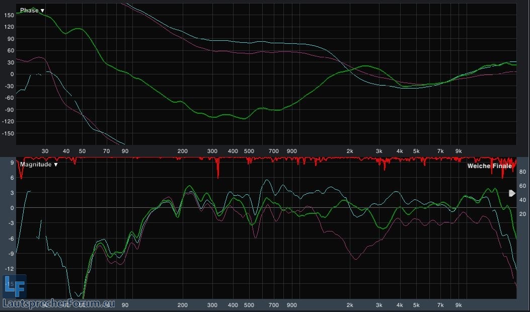

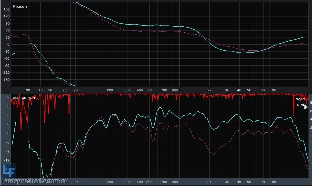

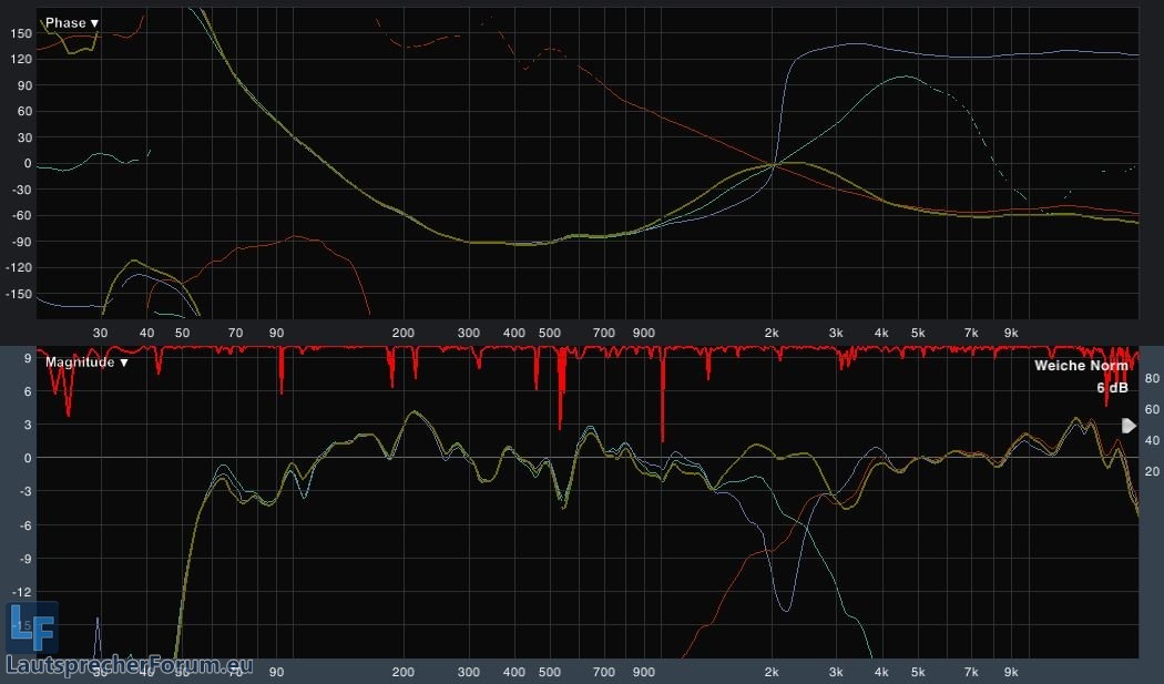

Aus Spaß hab ich mir mal erlaubt auch eine Achat 112M zu vermessen und ne Mod Weiche zu bauen. Die ist Tatsächlich anders als die vom Jobsti geworden.
Aber Schritt für Schritt:
Ich hatte 2 Achat 112M da zum Messen. Da hat´s schon Unterschiede gegeben, die wie ich finde relativ intensiv sind! Eine gewisse Serienstreuung ist anscheinend gegeben, was natürlich auch die Ergebnisse bei euren Mods beeinflussen kann.
Ich hab mich für die "Lila" Box als Muster und Referenz entschieden, da im zweifel kleine Einbrüche im Frequenzgang nicht so ins Gewicht fallen z.B. wie Peaks.
Zu erst als Vergleich die Jobst Mod... reicht mir das ggf. schon und bringt mich zum gewünschten Ergebnis?
Jein.. Der Mittelton ist für mein Empfinden zu Dominant und ich hab lieber eine leisere Box bei 1kHz, anstatt eine zu Dominante. Das ist am Ende natürlich Geschmackssache!

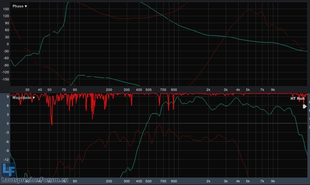

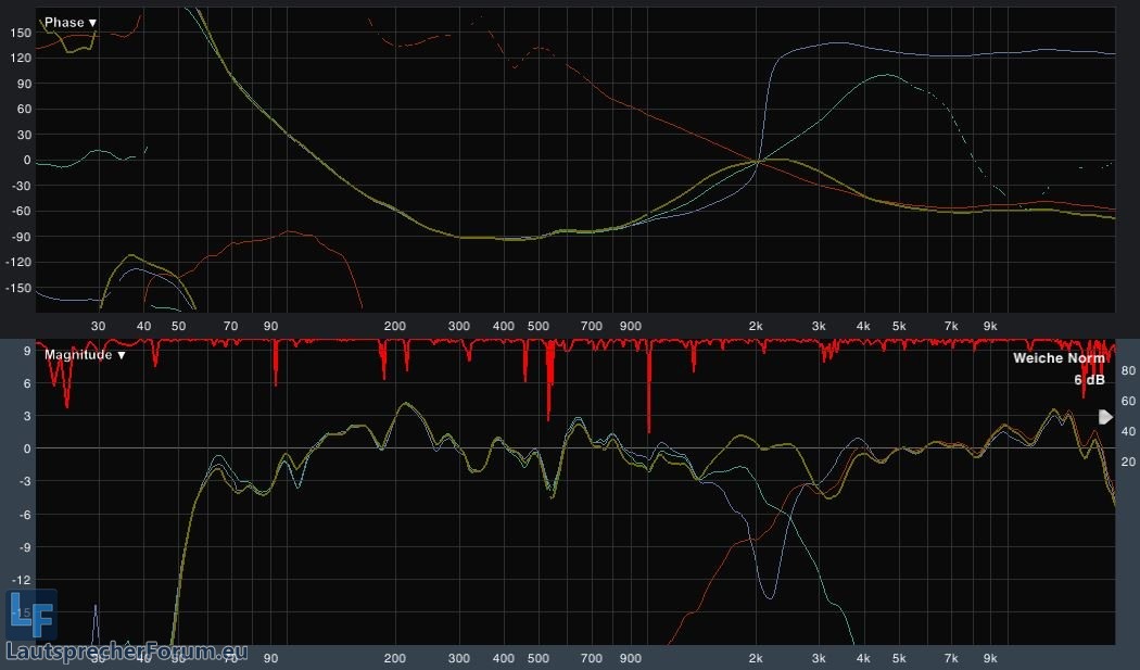

Kurz die Einzelwege gemessen:

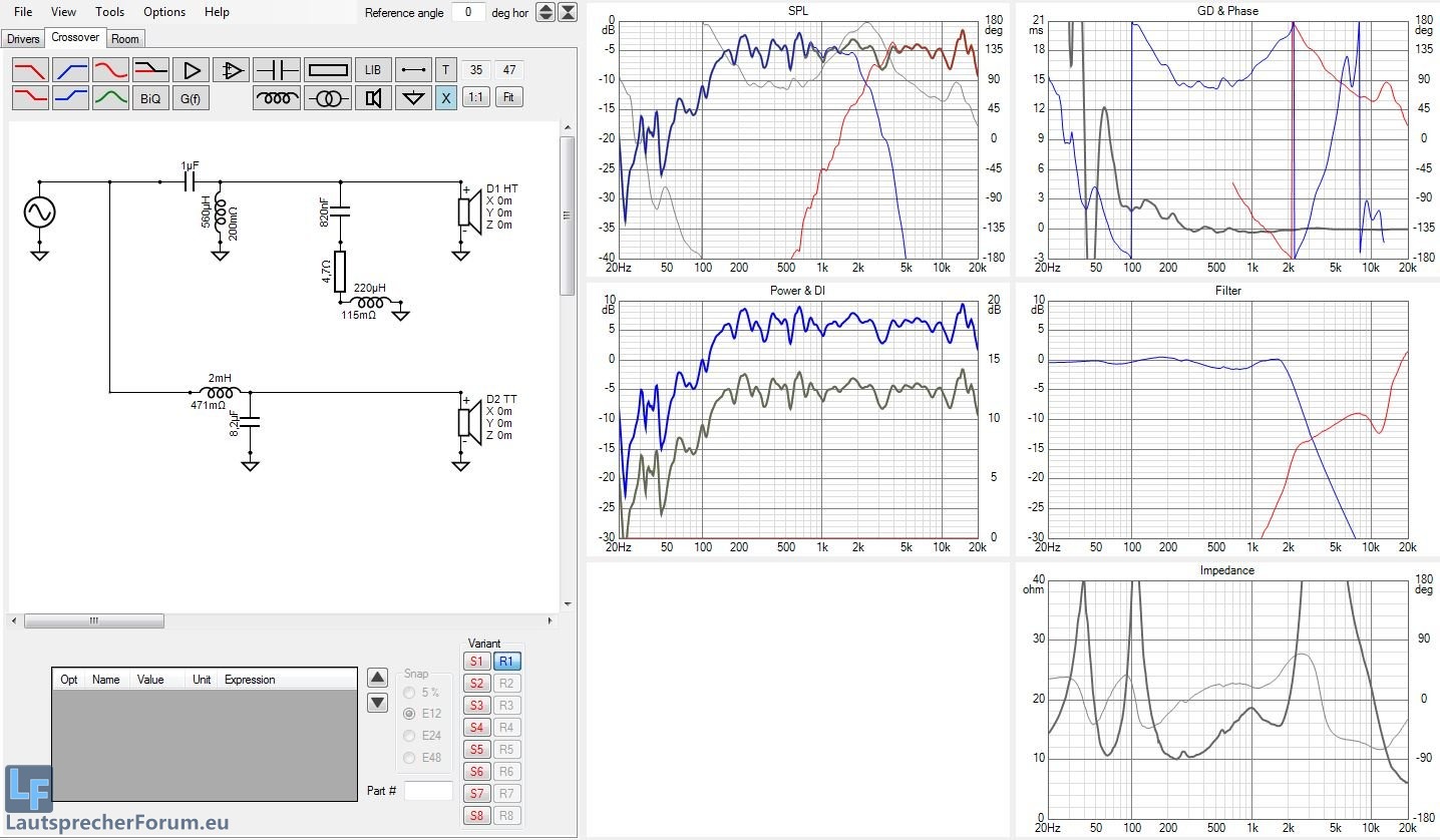

Trennung wollte ich etwas höher als Jobsti ansetzen, da zum einen der HT schnell nervig wird, zum anderen hat er ne Reso bei 1,3kHz, was nicht unbedingt schön ist.
Die Simu der Weiche sieht so aus:
Das sind zwei einfache 12dB Filter + eine Absenkung bei 10-13kHz vom HT. Kein L-Pads der die Leistung verbrennt oder unnötig viele Weichenteile.
Hier der Vergleich zwischen Original (Lila) Jobstis Mod (Türkis-Blau) und meiner Interpretation der Weiche (Grün)
Mein Subjektives Fazit: Die Originale Weiche passt irgendwie nicht zu den Verbauten Chassis. Ich schätze eine zu große Serienstreuung als Ursache dafür ein.
Die Jobst Weiche bringt auf jeden Fall Pegel und mehr Mittenbrett.
Meine Version der Achat112 Mod ist eher Linear und nicht auf Pegel getrimmt. Für mein Empfinden klingt es so natürlich und bis in höhere Pegel unangestrengt. Die Phase gefällt mir messtechnisch so nicht wirklich, dafür hat die Weiche nur 7 Bauteile und ist klanglich nach meinem Geschmack, Subjektiv das beste, was man aus den verbauten Pappen machen kann.

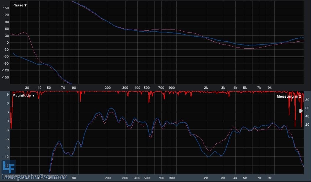

Da ich leider keine Zeit für weitere Messungen habe, euch aber die Ergebnisse natürlich nicht vorenthalten möchte, hoffe ich auf Feedbacks von Achat 112 Usern, die die Weiche kurz nachbauen. (Sollte um die 20€ für Weichenteile sein)
Habt Spaß mit der Weiche und gebt mir bitte ein Feedback
Jan

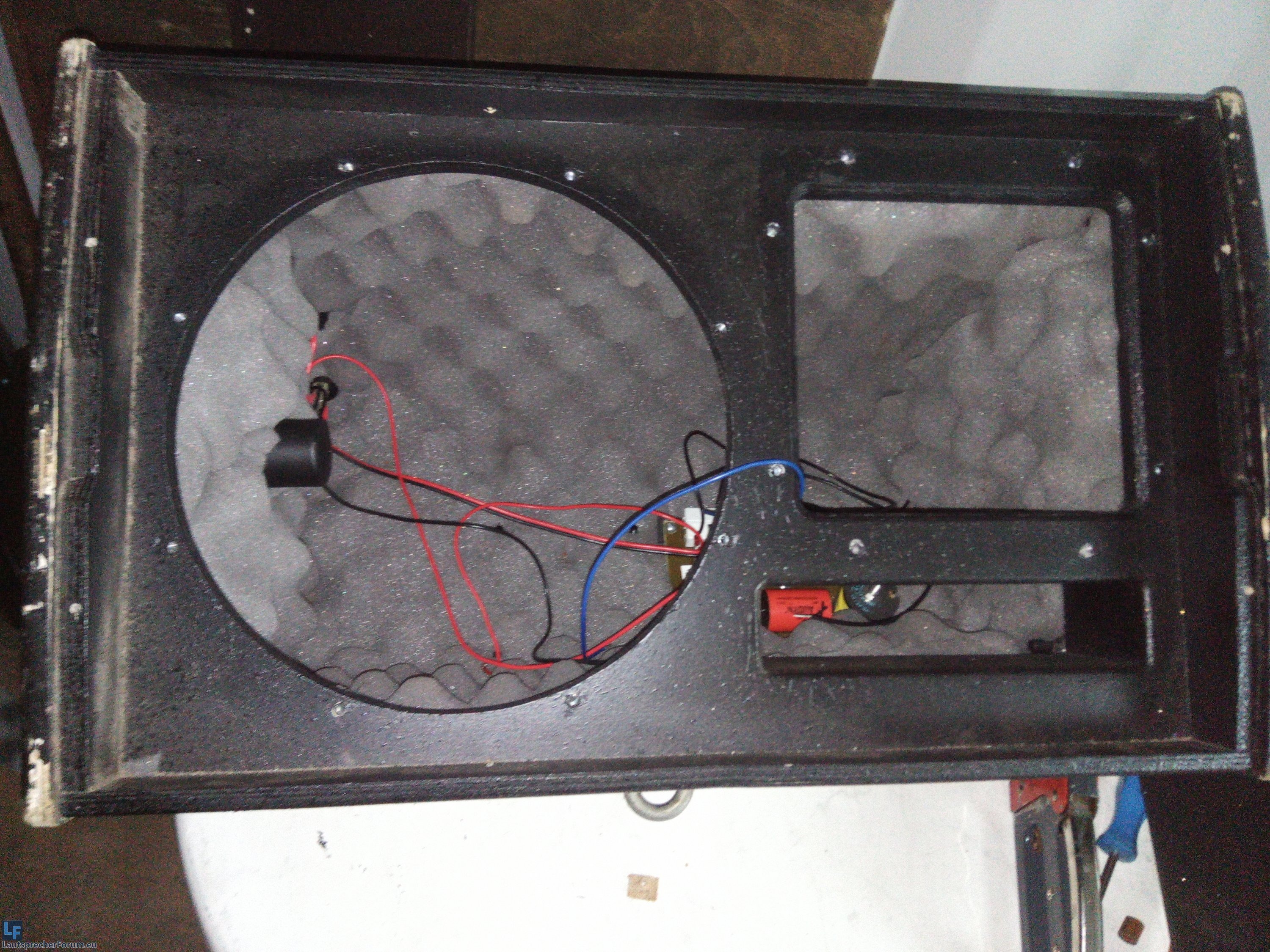

Schönen guten Tag,

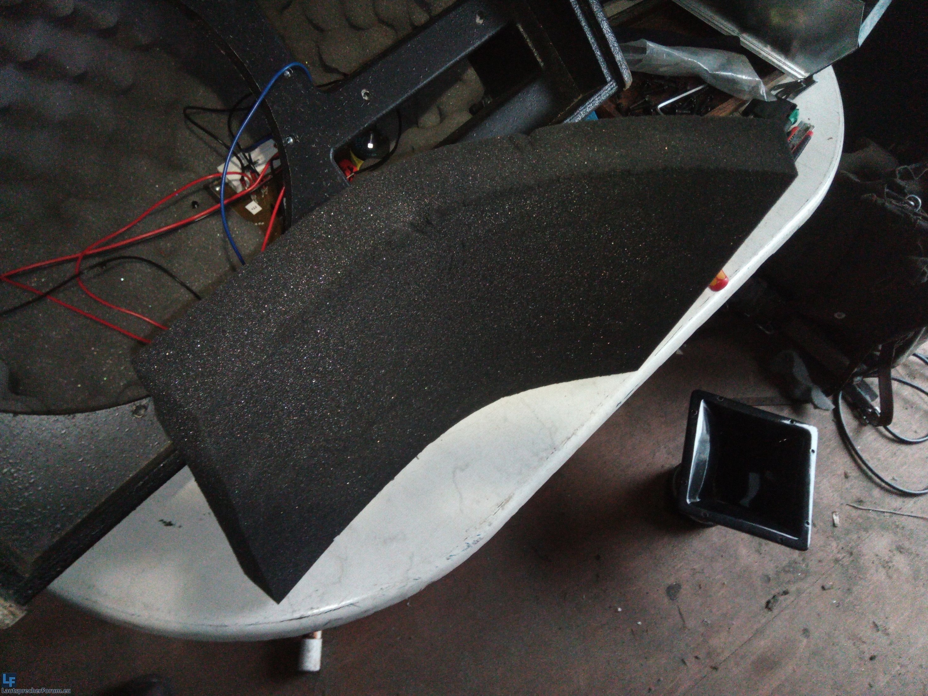

ich hab wie von Jobsti empfohlen die Gehäuse meiner beiden Achat-112m mit 30mm Noppenschaum ausgkleidet. An der Ober- und Unterseite habe ich den Schaum zweischichtig angebracht.
Eine Frage die sich mir nun stellt: Das Stück Schaumstoff (ca. 40mm dick), welches vorher im Gehäuse war habe ich wieder mit ins Gehäuse gepackt. Könnte das Klangliche Nachteile mit sich bringen durch "zuviel" Schaum im Gehäuse? Würde es Sinn machen das ursprüngliche Schaumstoffquadrat wegzulassen?
Eine weitere Frage habe ich zu dem im ersten Post angegeben EQ Einstellungen von Jobsti.

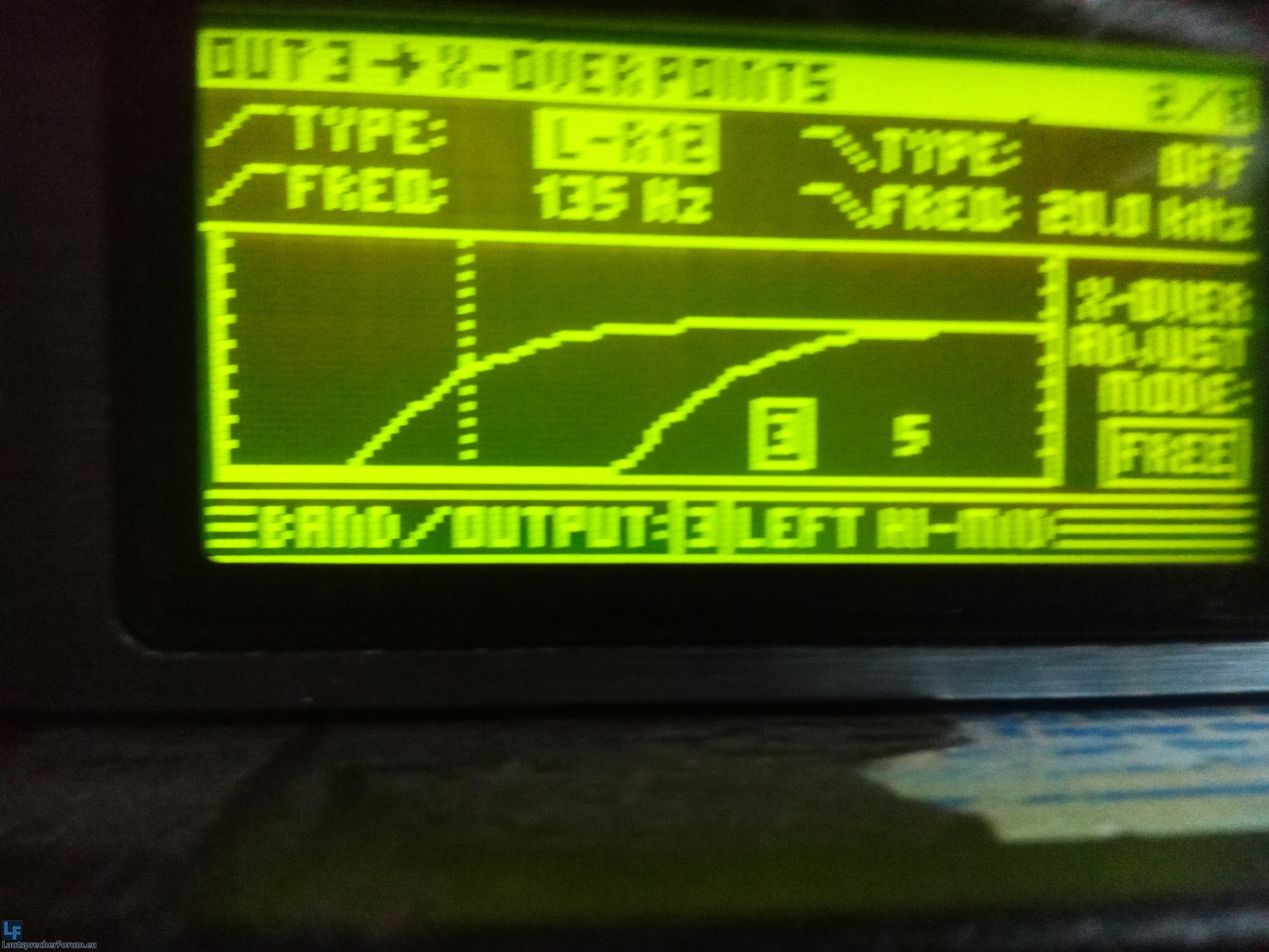

Ich habe die Einstellungen im DCX 2496 eingestellt bin mir jedoch nicht sicher ob ich alles korrekt verstanden habe von den einzustellenden Parametern. Ich habe nochmal Fotos meiner EQ-Einstellungen angehangen.
Die Tops sollen ab 135Hz spielen und laufen über 2-4 Limmer-115 mit B&C 15NW100. Meist wird elektronische Tanzmusik gespielt Techno, Psytrance etc.
Diese Settings aus dem ersten Post wollte ich einstellen.
Herzliche GrüßeDSP-Settings:
Flat- und Fullrangesettings für die Modversion mit Behringer DCX:
Flat: (Sprachbeschallung, Tanzmusik etc.)
LS 90Hz +15dB 12db/Okt.
BP 188Hz -4dB Q1.6
HP: LR24 55Hz
Fullrange-Rumms (20-30PAX ohne Subwoofer):
Obige Settings und dazu
65Hz +6dB Q1.6
Martin
