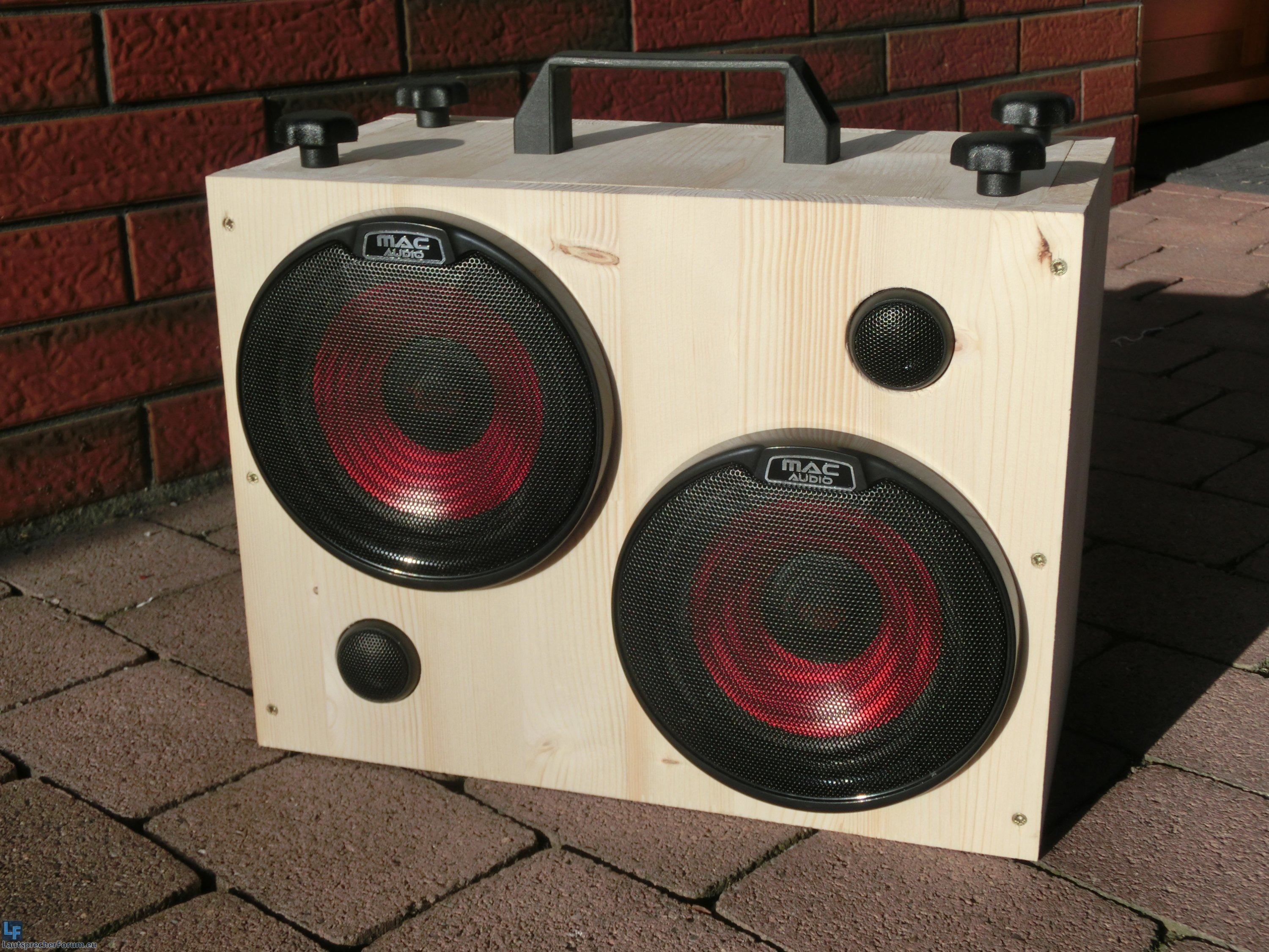

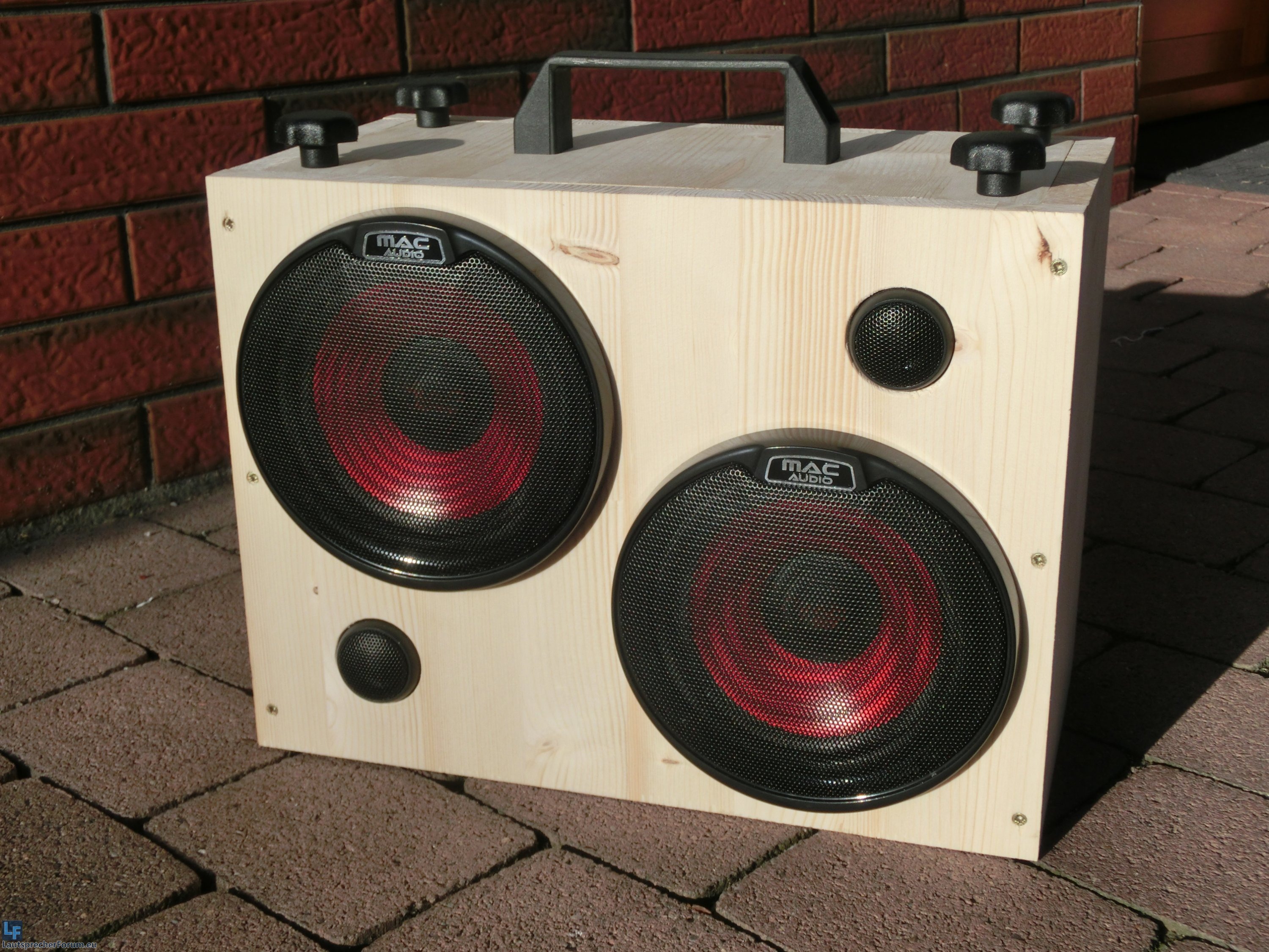

Vor einiger Zeit habe ich mal diese Box gebaut, einfach ein 2.2 Autotür Kit in ca. 15L CB mit nem 2*50W China Verstärker und Fake Makita Akku.
Funktioniert an sich ziemlich gut und rotzt mit viel clip auch so die 108db raus, hat aber halt keinen Tiefgang. Gestern habe ich mir mal den Spaß gemacht und die Box gemessen. Die Messungen wurden bei 2V (da 4 Ohm) gemacht und das Mikro war 1m weit weg. Zusammengesetzt aus GPM und normal.
F3 von 110hz, f8 von 87hz, ca. 93db /1m bei 2V 4Pi
Sieht insgesamt gar nicht so schlecht aus wie ich dachte, aber halt keinen Tiefgang.
Diese Box ist praktisch das schlechtere „Vorbild“ für meine Planung. Ich möchte also gerne eine mobile effiziente (teilweise) Fullrange Box bauen.

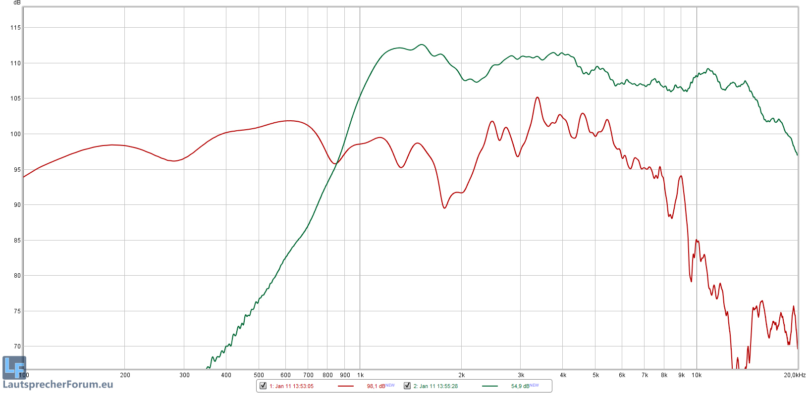

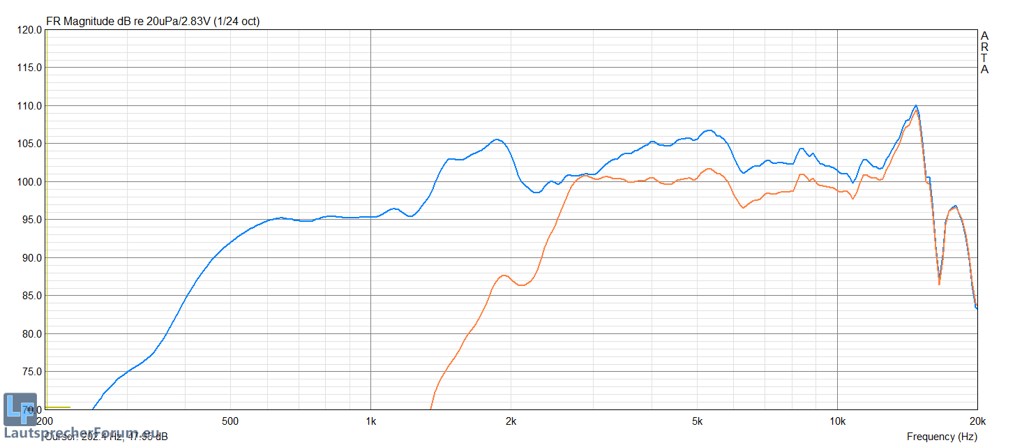

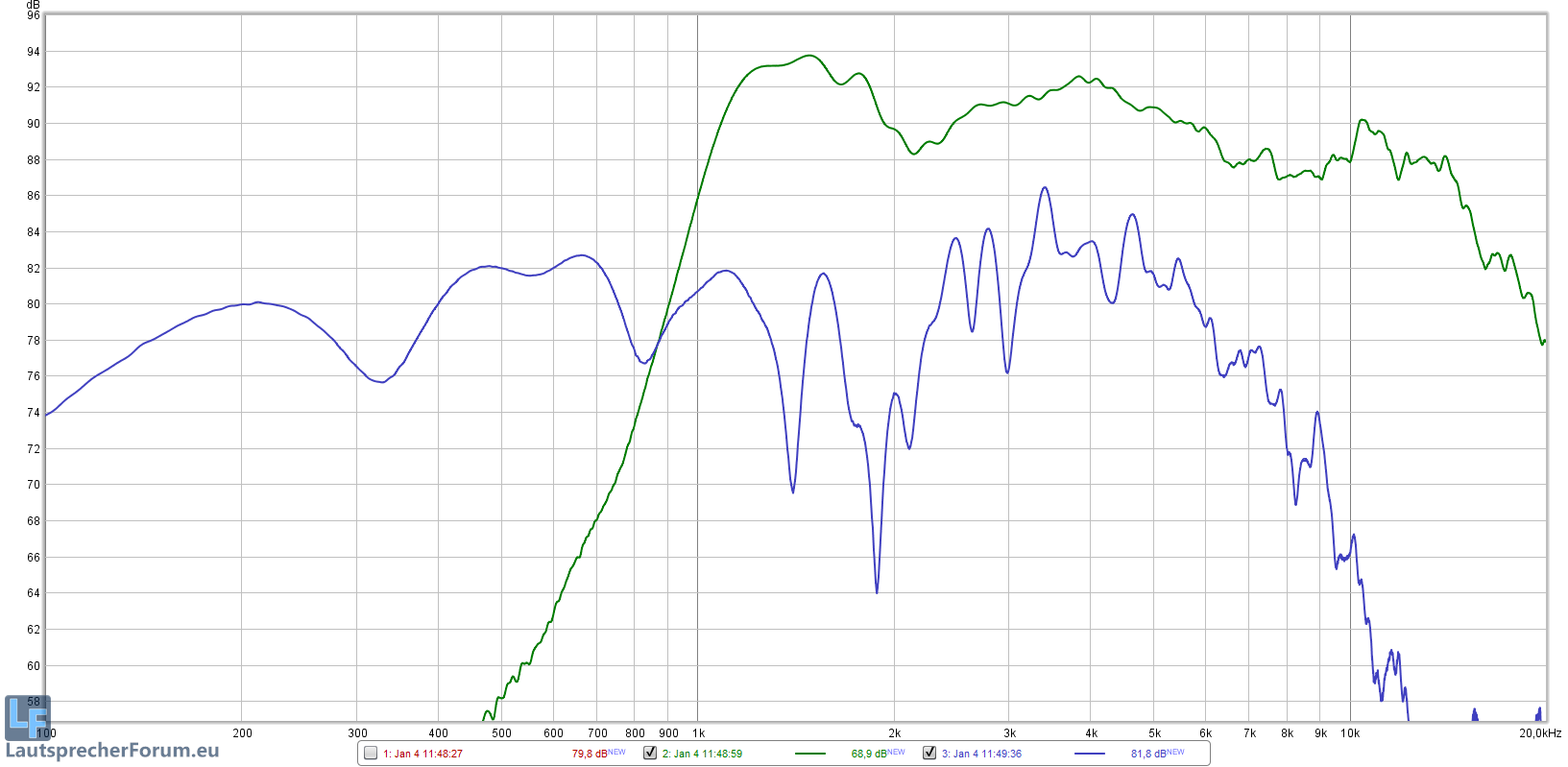

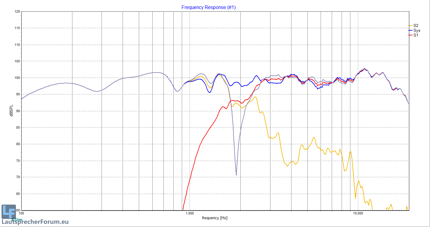

Der Comp34s spielt am McGee Horn so:
Orange ist die Beweichung im LF-Sat8 V2, dort habe ich bei akustischen 2,3kHz getrennt.
Höher ankoppeln hat den Nachteil der schlechteren Directivity, aber wenn's der TMT zulässt, hast du einfach mehr Membranfläche im entsprechenden Frequenzbereich.

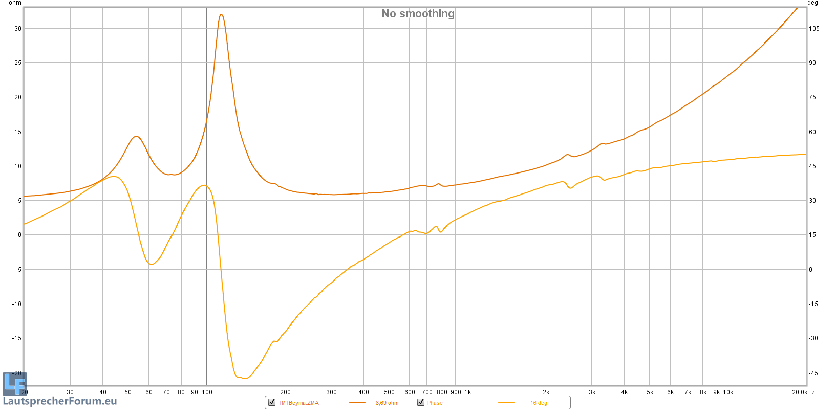

hier nur mal ein kurzes Update zur Planung. Eigentlich war eine Impedanz von 8 Ohm geplant, daraus wird aber nun wahrscheinlich nichts, weil die Verstärker, die 100W RMS an 8Ohm (THD 1%) leisten, alle eine Symmetrische Spannung von mehr als 30V (also -30V bis 30V) wollen, was per Akku einfach unpraktisch ist.
Es würde noch die Möglichkeit geben dieses Problem mit einem SMPS (Switchmode Power Supply), wie es normalerweise in Auto Verstärkern eingesetzt wird zu lösen, aber da ich auch kein Bausatz bzw. preiswertes SMPS gefunden habe fällt auch diese Möglichkeit raus.
Deswegen habe ich mich jetzt entschieden das die Kiste eine Impedanz von 4 Ohm haben soll, weswegen jetzt die Suche nach Chassis wieder los geht. Weil die Box vielleicht auch etwas größer sein darf wäre auch ein 10" er ok.

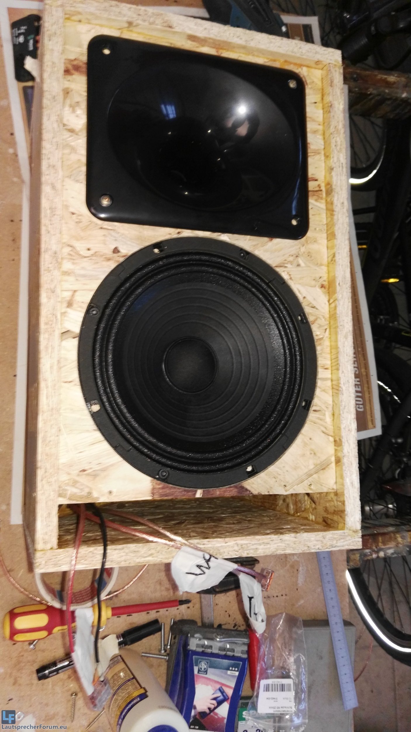

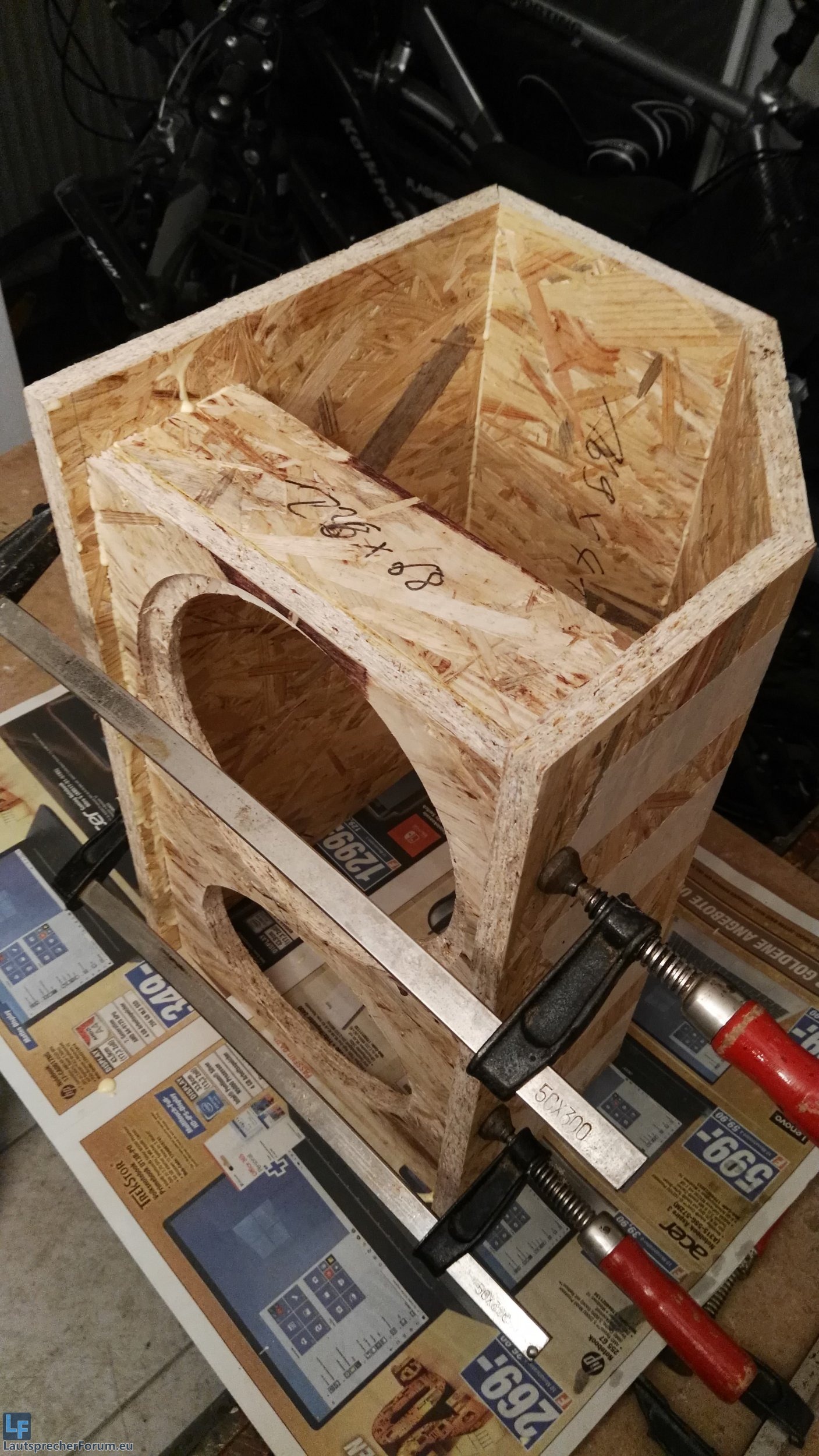

sese317j
- Beiträge: 149
Re: mobile effiziente (teilweise) Fullrange 8" Kiste
Hey,

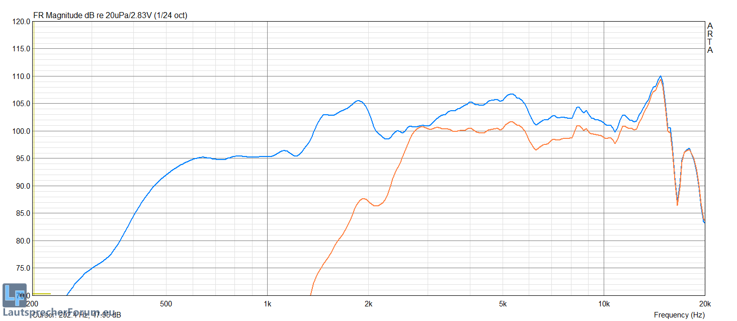

hier mal ein kleines Update zu dem Projekt. Als TMT habe ich jetzt doch erstmal den Beyma 8CMV2 gekauft, mal schauen wie der sich schlägt. Der erste Prototyp ist zwischen den Jahren auch schon fertig geworden :
Den TMT habe ich direkt eingefräst, wobei ich mir jetzt nicht mehr sicher bin ob ichs nicht erstmal ohne einfräsen hätte versuchen sollen.
Eine erste Messung habe ich auch schon gemacht, bei der war aber noch kein Dämm-material in der Box, was die Messung vom TMT praktisch unbrauchbar macht. Nächstes Wochenende mache ich, vorausgesetzt das Wetter spielt mit, ne ordentliche Messung samt GPM.
Da ich den Verstärker jetzt auch in der Mono variante gefunden habe (Wondom TAMP1500 MkII) werde ich wahrscheinlich auch nur die Mono Variante verbauen.
Sebastian
Sebastian

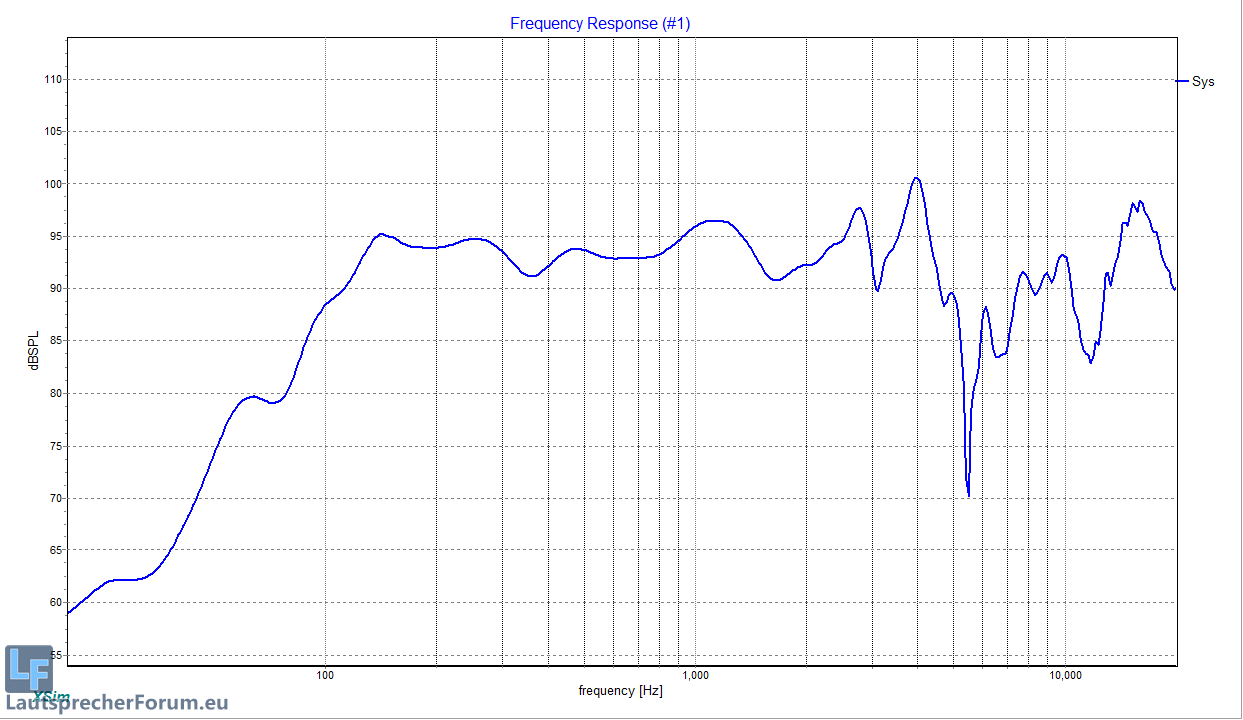

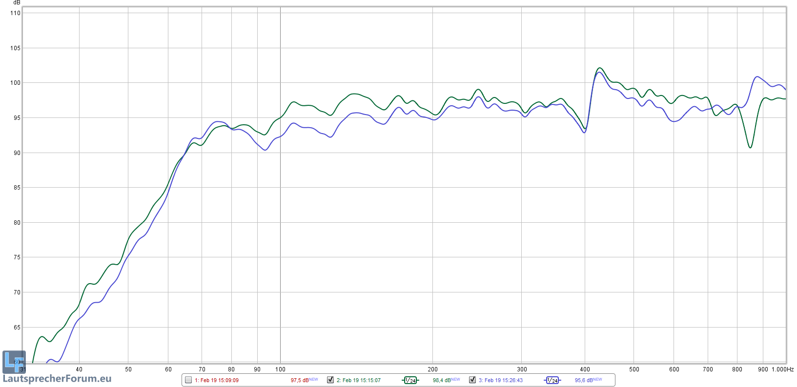

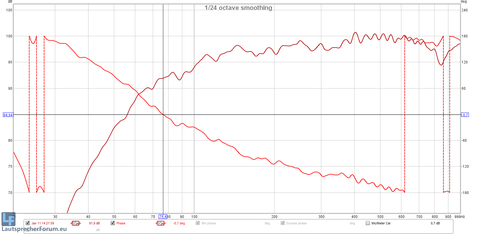

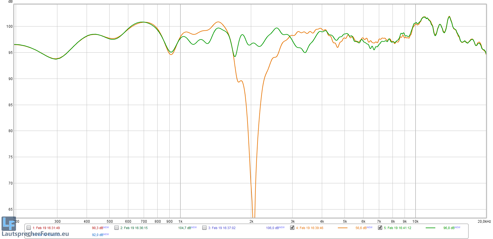

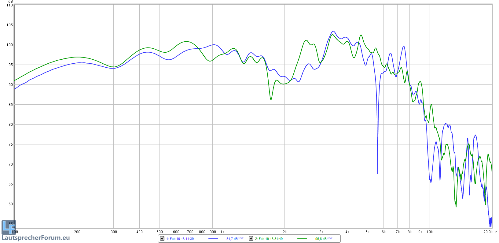

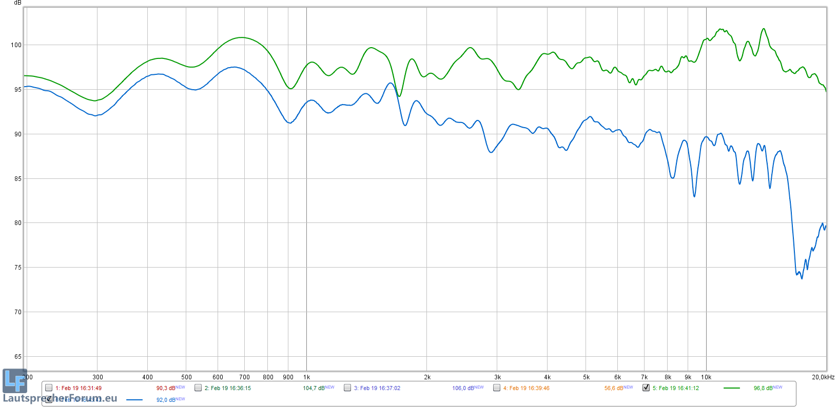

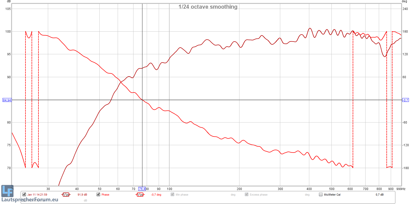

sese317j
- Beiträge: 149

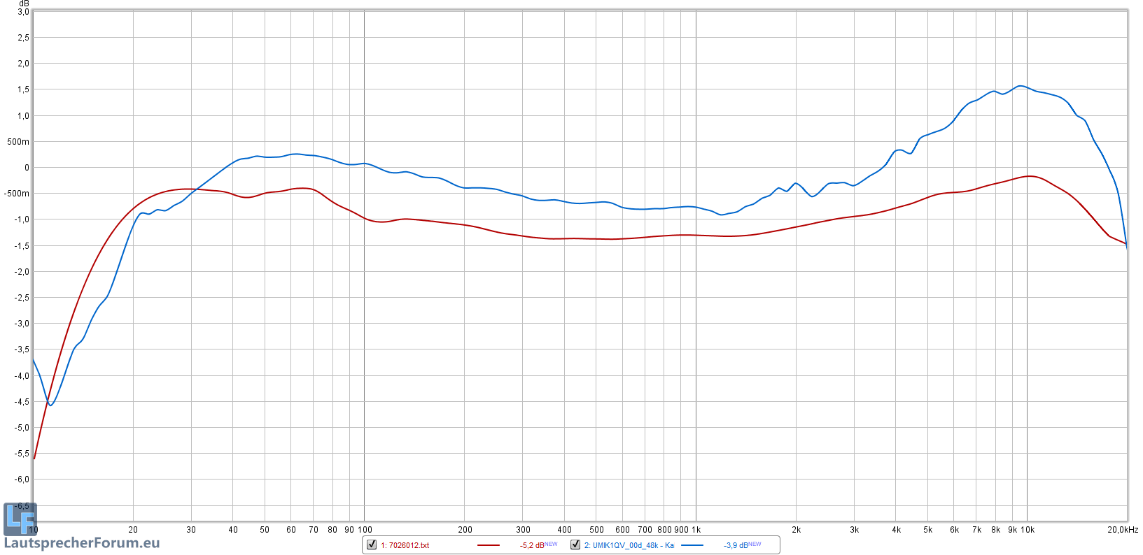

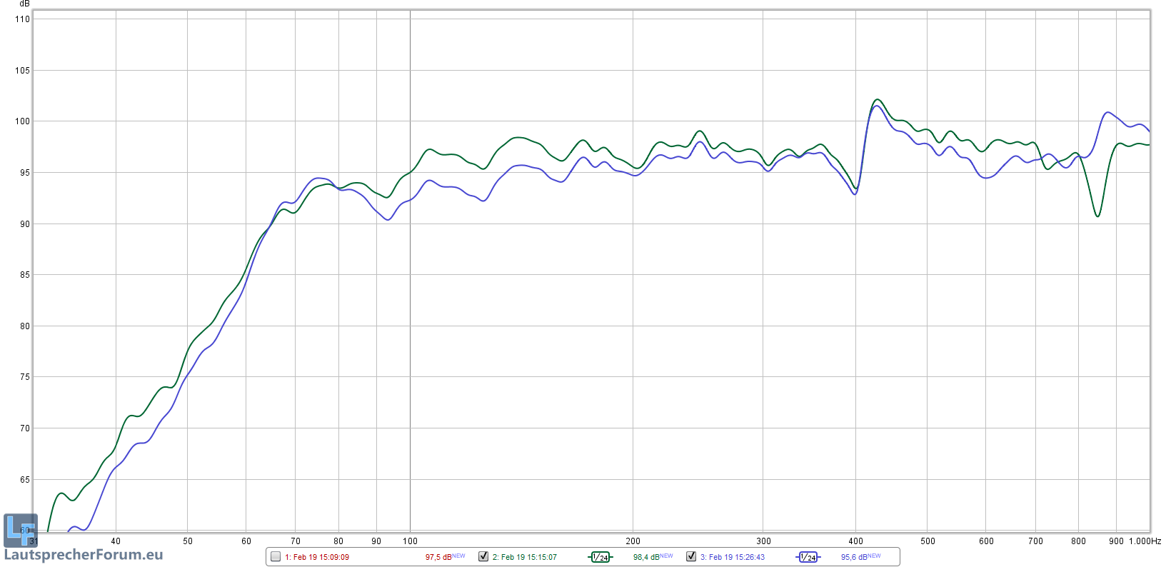

hier die ersten "vernünftigen" Messungen von dem Prototyp.
Das ist die GPM Messung, gemessen mit 2,83V auf 2m. Tuning war so bei 78hz angepeilt und ist laut der Messung bei 76hz, passt also ungefähr. Die -3db bzw. -8db Punkte sind nicht so wie erwünscht, was aber daran liegt das der Treiber über 150hz deutlich "lauter" ist als gedacht. Ich bin mir noch nicht sicher ob mir das an Tiefgang reicht, ich habe zwar mal Musik laufen lassen aber so ohne HT wenn nur der TMT noch komplett ohne Weiche spielt kann ich das nicht wirklich einschätzen. Ein noch tieferes Tuning würde aber nach meiner Einschätzung die Sache auch nicht verbessern, oder ?
Diese Messung ist mit 2,83V, 1m Abstand zum Mikro auf Achse, das Mikro war ziemlich genau zwischen TMT und HT ausgerichtet. Gate ist 7ms. Am Verlauf vom HT (Sica CD 78.26/245 am Sica Q07020A Horn) habe ich nichts auszusetzen, damit lässt sich Arbeiten. Der Verlauf vom TMT (Beyma 8CMV2) bereitet mir aber doch schon Bauchschmerzen, das komplette Gehäuse war mit Sonofil vollgestopft, damit es so wenig stehende Wellen gibt wie möglich. Der Einbruch zwischen 1600hz und 2500hz ist wirklich unschön vor allem für die Weichenentwicklung. Ich mache demnächst nochmal Messungen mit komplett verschlossenem Port, um auszuschließen das da irgendwas raus kommt. Bin schon am überlegen mich nochmal nach nem anderen TMT umzuschauen, der Fane Pro 8-225 simuliert sich so ähnlich wie der Beyma, vielleicht probiere ich den auch mal.

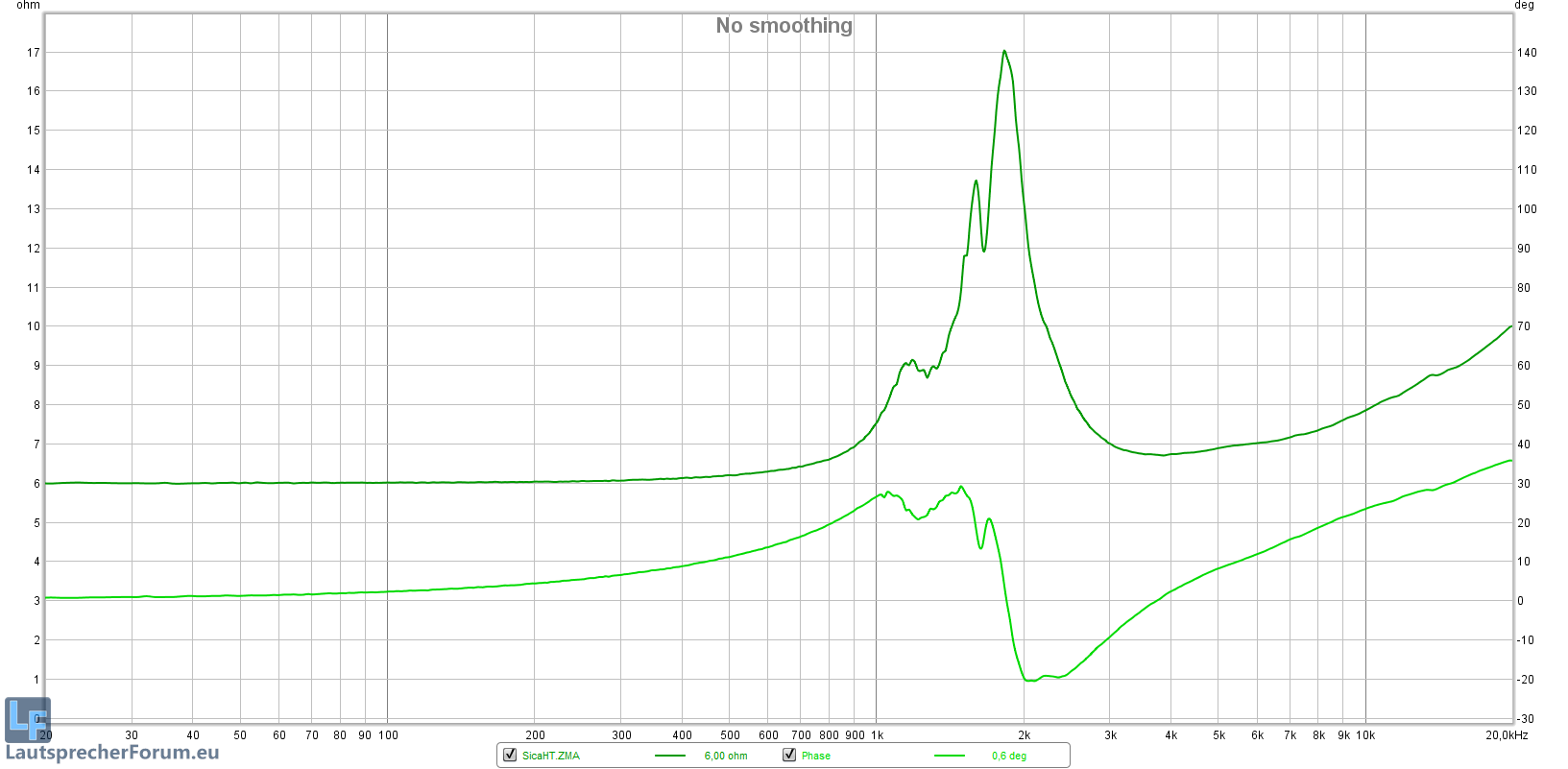

Das ist der Impedanzverlauf vom Beyma, hat zwar noch nen paar "Huckel", aber an der problematischen Stelle ist der sogar ziemlich glatt. Elektrische Phase läuft bei der Tuningfrequenz nicht durch Null, aber das ist ja glaube ich nicht so schlimm.
Das ist der Impedanzverlauf vom Sica.
Meinungen zu den Treibern/Frequenzverläufen (vor allem ob der Tiefgang wohl reicht) erwünscht.
Sebastian

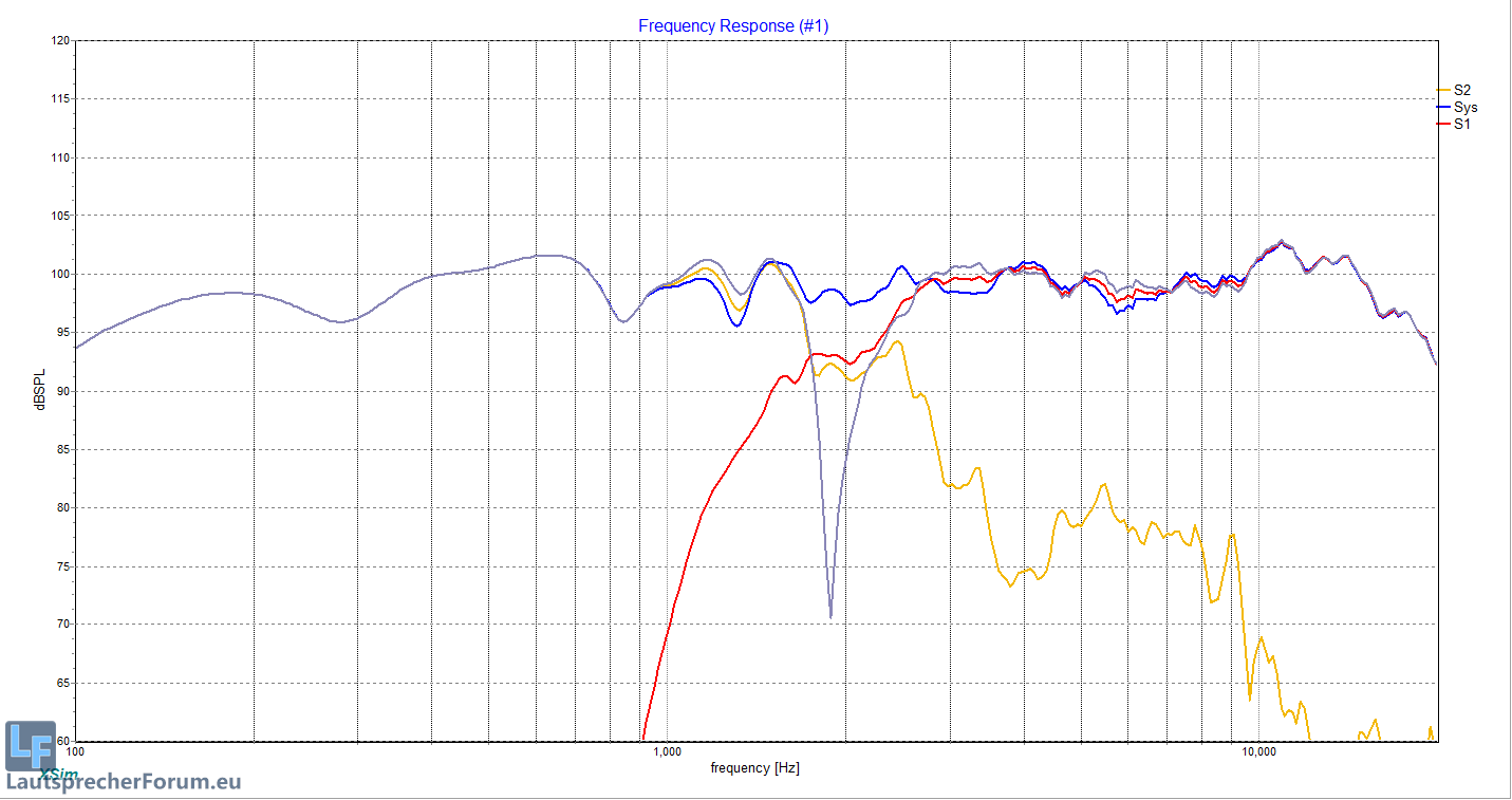

So, hier mal wieder ein kurzes Update.
Ich habe mal dran gemacht mit den Messungen eine Weiche zu simulieren, und das ist dabei herausgekommen:
Ist noch nicht wirklich super schön, aber für eine erste Abschätzung vom Klang (insbesondere vom TMT) sollte es reichen. Ich wollte jetzt aber zusätzlich mal den Fane 8-225 bzw. den Fane Pro 8-225 zum vergleichen bestellen. Gibt es zwischen dem 8-225 und dem Pro 8-225 irgendwelche nennenswerten Unterschiede, außer das der Pro das "neuere" Modell ist und 20€ mehr kostet ?

Eigentlich sollten die Messungen pegelkalibriert sein, das Mikro wurde vor ca. einem Jahr kalibriert und seitdem habe ich nichts verändert. Ich habe mich aber auch schon gewundert das die Messung doch so deutlich über den Messwerten von den Herstellern liegen. Wenn ich meine Messung mit der von der LF Sat 12 von Jobsti vergleiche, ist meine Messung so ca. 3,5dB zu laut. Kann so eine große Differenz mit der Umgebungstemperatur zusammenhängen ? Die Kalibrierung wurde bei ca. 25°C gemacht und die Messungen so bei ca. 0°C.
Sebastian
Sebastian
Pegelkalibriert heißt: Du steckst einen (Pegel)Kalibrator auf das Mikro und führst die Kalibrierung durch, idealerweise vor jeder Messung, definitiv aber nicht nur einmal, und schon garnicht an einer komplett fremden Messkette.
Die Empfindlichkeit in mV/Pa aus dem Kalibrierfile rauszulesen und einzutragen, zusammen mit Eingangs- und Ausgangsempfindlichkeit der Soundkarte, sowie Gain des Vorverstärkers, ersetzt diesen Vorgang nicht, zudem können hier an mehreren Stellen in ihrer Summe nicht unerhebliche Abweichungen auftreten.

So, mal wieder ein kurzes Update. Mein Mikrofon ist mittlerweile neu Kalibriert, die Empfindlichkeit hat sich um so ca. 0,5dB verändert, hier die alte original Kalibrierung von MiniDSP in Rot, und die neue von Hifi-Selbstbau in Blau.
Wirklich Pegelkalibriert kann ich leider immer noch nicht messen, weil das Umik1 nicht 1/2 Zoll sondern genau 12mm im Durchmesser ist, und somit ziemlich wackelig im Pegelkalibrator steckt. Die folgenden Messungen sind mit der neuen Kalibrierung und der neuen Empfindlichkeit. Alle Messungen mit 2,83V, GPM auf 2m und die normalen Messungen auf 1m, Mirkofon zeigt genau zwischen HT und TMT.
Ich habe mir als Alternative zum Beyma 8CMV2 den Fane Pro 8-225 gekauft, hier die GPM Messungen + Messungen auf Achse der beiden Chassis im Gehäuse. Beyma in Grün und Fane in Blau.
Ich habe mich für den Beyma entschieden, da er zwischen 100hz und 200hz so ca. 3dB lauter ist, etwas mehr Xmax hat und zusätzlich noch 20€ billiger ist. Habe die Simulierte Weiche mal als Prototyp zusammengebaut und gemessen, sieht schon nicht schlecht aus. Einzig die Senke bei 3,5Khz würde ich gerne noch eliminieren.
Die vertikale Abstrahlung mit der Prototyp Weiche sieht auch ganz brauchbar aus. Grün auf Achse und Blau 45°.

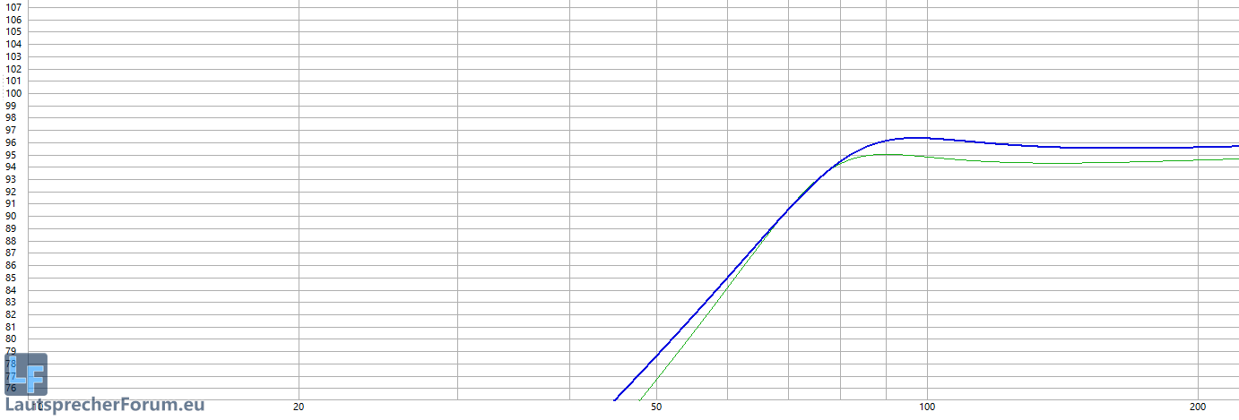

Werde wohl um den Sure DSP nicht drum herum kommen, da sich die Box so ohne EQ im Bass doch relativ mau anhört. So ab 4-6dB mehr im Bass machts aber schon wirklich Spaß. Habe überlegt das mit der Dynamic Bass Boost Funktion von Sigma Studio zu machen, so dass der Bass Boost immer weniger wird je höher die Lautstärke ist. Befasse mich in nächster Zeit mal etwas genauer mit SigmaStudio.

vll musst du steiler Trennen damit die beiden Senken ( die bei >1kHz und 3.5kHz) bei richtiger Verschaltung verschwinden.
