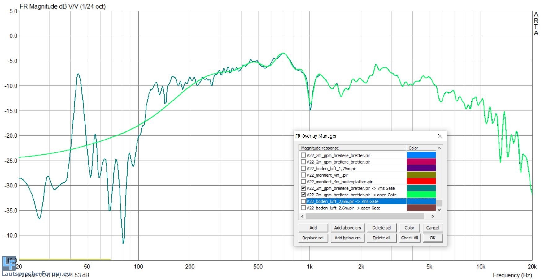

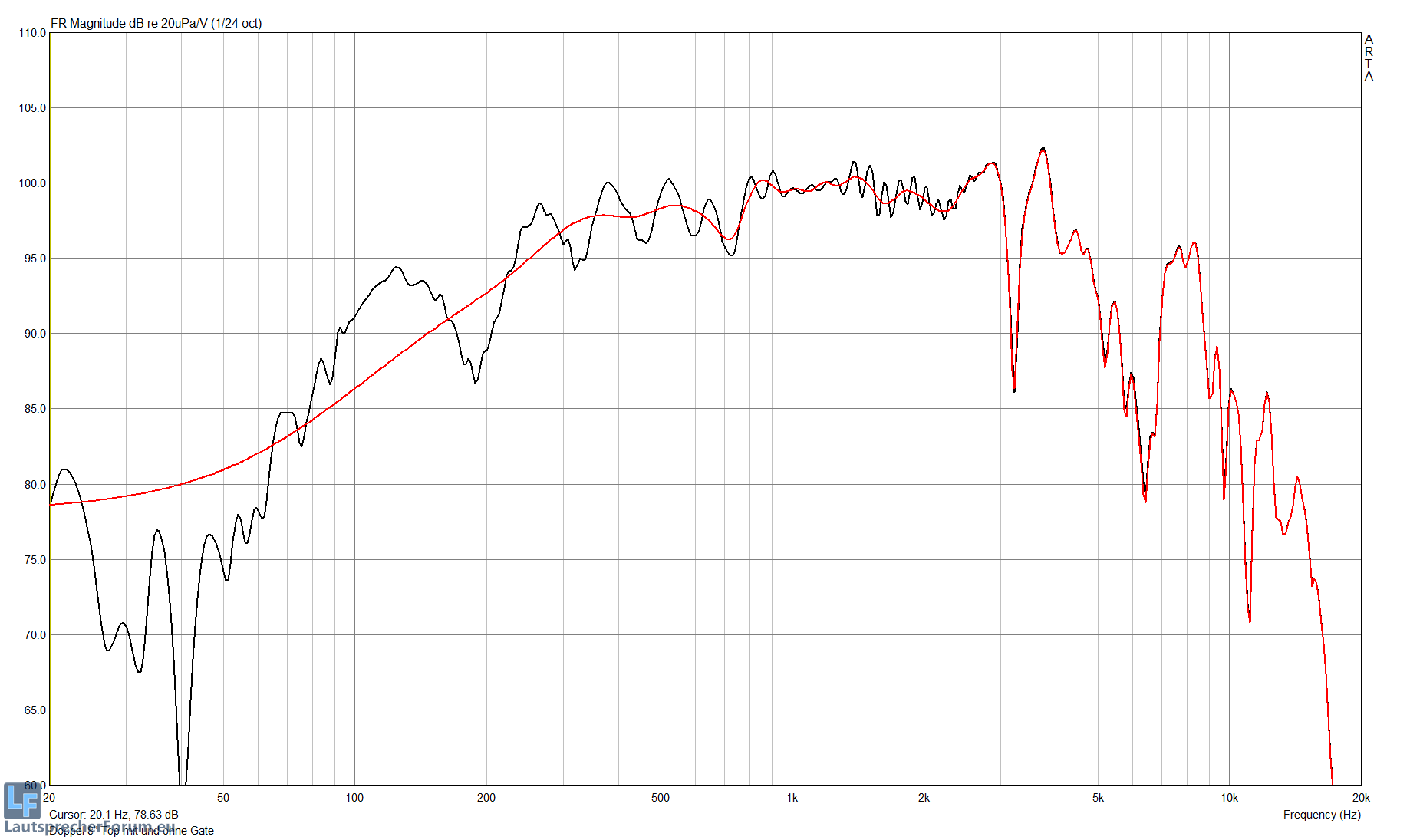

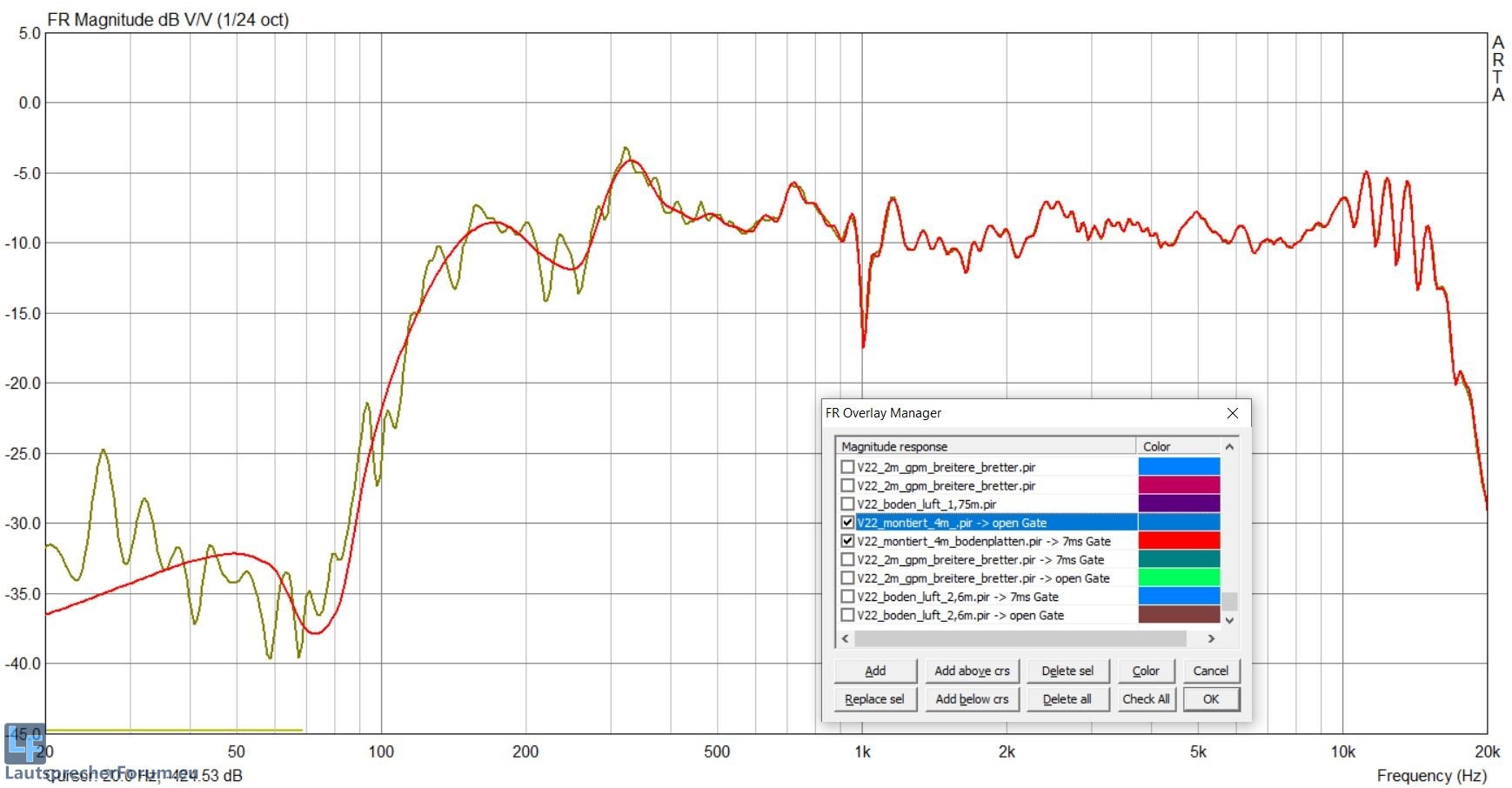

Bei den Messungen frage ich mich allerdings warum du das so gemacht hast.
Mit dem Aufbau hast du ja voll die Bodenreflexion drin und ein passendes Gate hast du augenscheinlich nicht gesetzt.
Dein Einbruch bei 180Hz sieht mir dafür typisch aus.
Übersehe ich da was?

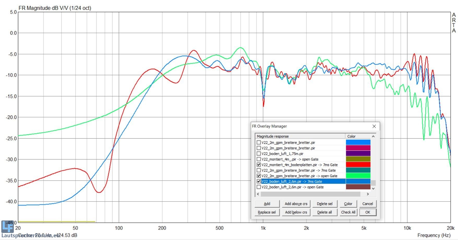

@jones34

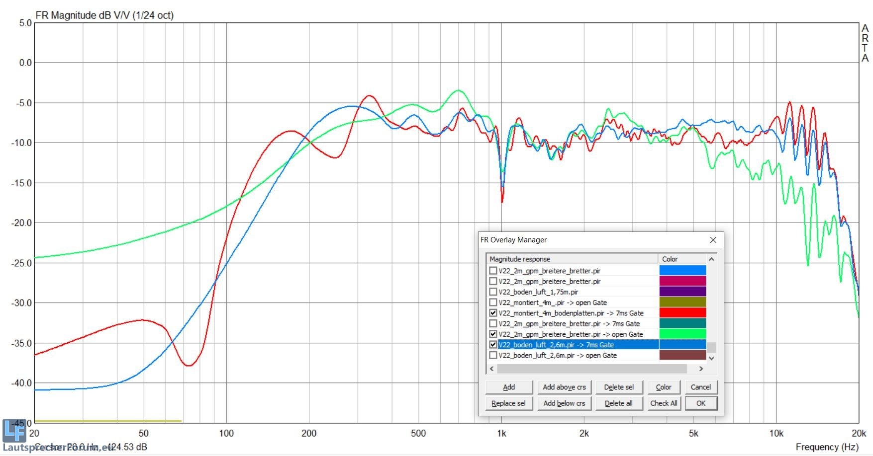

Durch den Aufbau hat man eben wenig Bodenreflexionen da der direkte Schallweg 2m Beträgt, eine Bodenreflexion aber ca 4m Weg hat. Das Gate (Was du auch am Burst Decay sehen kannst) beträgt 7ms somit eine Schalllaufzeit unter 3m. Eine Änderung auf zb 20ms ändert btw nichts an der dargestellten Response im relevanten Übertragungs-Spektrum.
Wenn der Abstand Mikro zur Box größer wird bei gleicher Höhe, nehmen die Einflüsse des breites Mittel und Hochton schluckenden Rasens hinsichtlich der Tiefton Eigenschaft zu, bzw vermischt sich zunehmend Reflexion mit Direktschall. Bedeutend störender sind dann umliegende Objekte wie Haus Wände. Ergo ist der Dokumentierte Messaufbau eher ein sinngemäßer , sofern man nicht Zugang zu einem mit 4m Schaumstoffkeilen ausgekleideten Messraum hat.
Relevant an der Stelle ist auch das Verhalten der Schallenstehungsorte, gerade das Off-Achsen Verhalten, was man leider bei vielen Lausprecher Dokumentation vermisst. Die wenigsten zu beschallenden Personen befinden sich exakt auf Achse.
Da scheiden sich auch die Geister welches Horn / Treiber im HT verwendet und wie entzerrt wird.
Ob etwaige Reflexionen unter zb 60 Hz relevant sind, für ein Topteil welches erst eine Okatve drüber spielt kann ja jeder für sich entscheiden
Was die 180Hz betrifft. BR und ein kurzes Horn bilden jeweils physikalisch bedingt einen Bandpass. Das Burst Decay veranschaulicht, dass es dort keine verzögerte Reflexion / Kammfilter gibt.

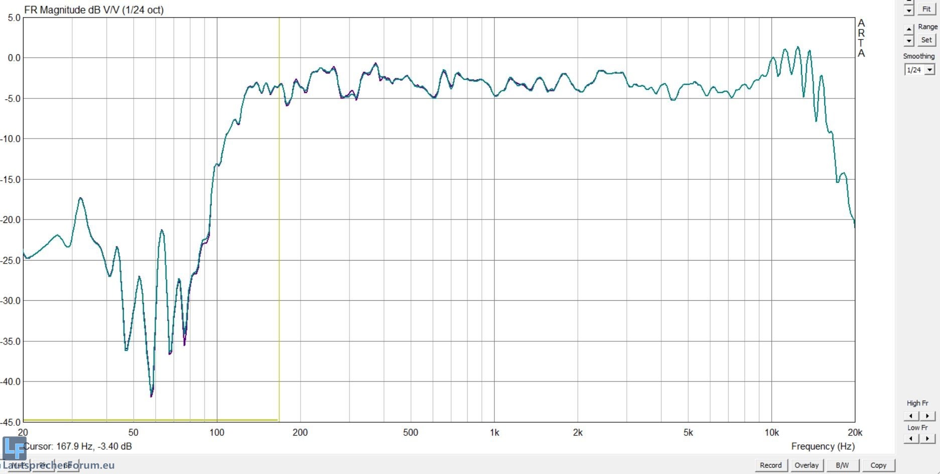

Aber bei den gezeigten Frequenzgangmessungen wurde kein 7ms Gate verwendet. Die Frequenzauflösung ist hierfür viel zu hoch.
Hast du da die Freifeldmessung mit einer Nahfeldmessung oder einer Groundplanemessung gefügt?
Ansonsten hast du da sehr sicher störende Reflexionen drinn.
Deine Kiste strahlt vertikal unter 200Hz auch fast Kügelförmig.
Im Burst Decay wäre die Bodenreflexion bei 180Hz auch quasi nicht Sichtbar, weil die ja nur eine Schwingungsperiode später eintrifft.
Außerdem ist ja hier ein Gate gesetzt.
Ich mag damit gar nicht deine Kiste schlecht machen aber das hätte halt doch größere Auswirkungen.
Würde man den EQ bei 180Hz nicht benötigen, würde dies den Lautsprecher nochmal deutlich aufwerten.

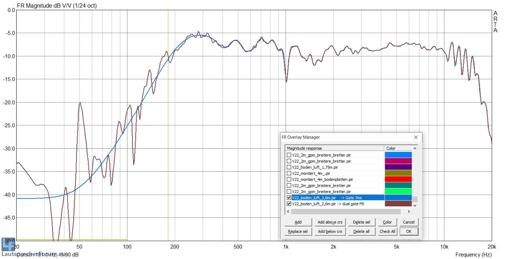

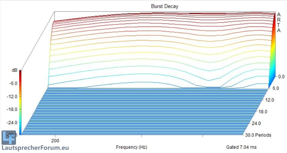

Auf dem Burstdecay sieht man deutlich die Auswirkung des Gates, ab 300Hz geht es abwärts.
Das Gleiche hätte ich nun auch auf dem FR erwartet, wenn das Gate angewendet worden wäre, unter der Vorraussetzung es handelt sich hier nicht um eine zusammen gesetzt Messung.
Auch wären mir die Sachen um 150Hz-200Hz zu nah an mehreren Abständen in der Messumgebung, weshalb ich hier zum validieren der Messung diese mit deutlich abweichenden Bedingungen hätte wiederholen wollen um verifizieren zu können woher die Effekte stammen. 170Hz => lamda 2m. Warum ist der Holzwagen eigentlich dadrunter? Das Stativ kann doch noch ne genze Ecke ausgezgen werden, die Oberfläche des Holzes bietet in jedem Fall mehr Potential zu reflektieren/resonieren als das Gras.
Bin mir nicht sicher ob das hier relevant ist, aber die Ausbreitungsgeschwindigkeit von Schallwellen in Medien größerer Dichte (Metall z.B.) ist erheblich größer als in Luft (egal ob transversal oder longitudinal), sollte also der Wagen anfangen zu schwingen, überträgt sich das zeitnah auf die Kapsel durch die mechanische Kopplung über das Stativ. Aus eigener Erfahrung kann ich zumindest sagen, das es manchmal nicht nur einfachen Reflexionen an Oberflächen sind die Auswirkungen auf Messergebnisse haben können. Je tiefer die Messung geht um so mehr findet man, was sich geneigt fühlt mitschwingen zu wollen.

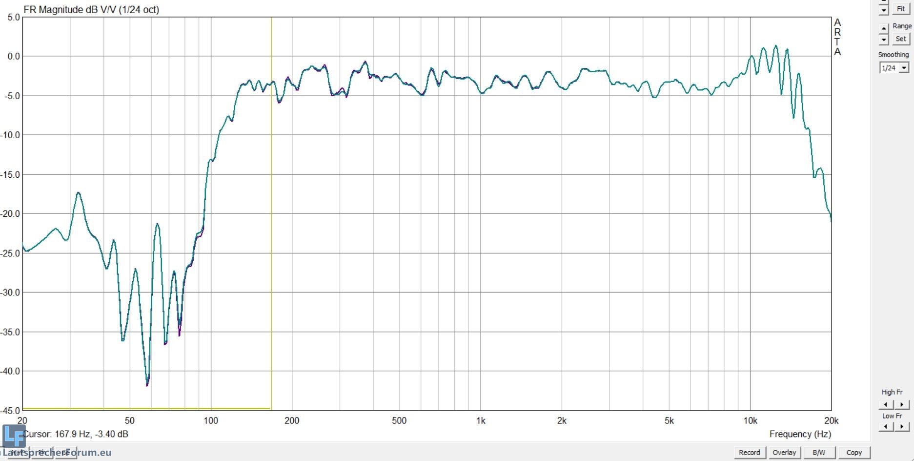

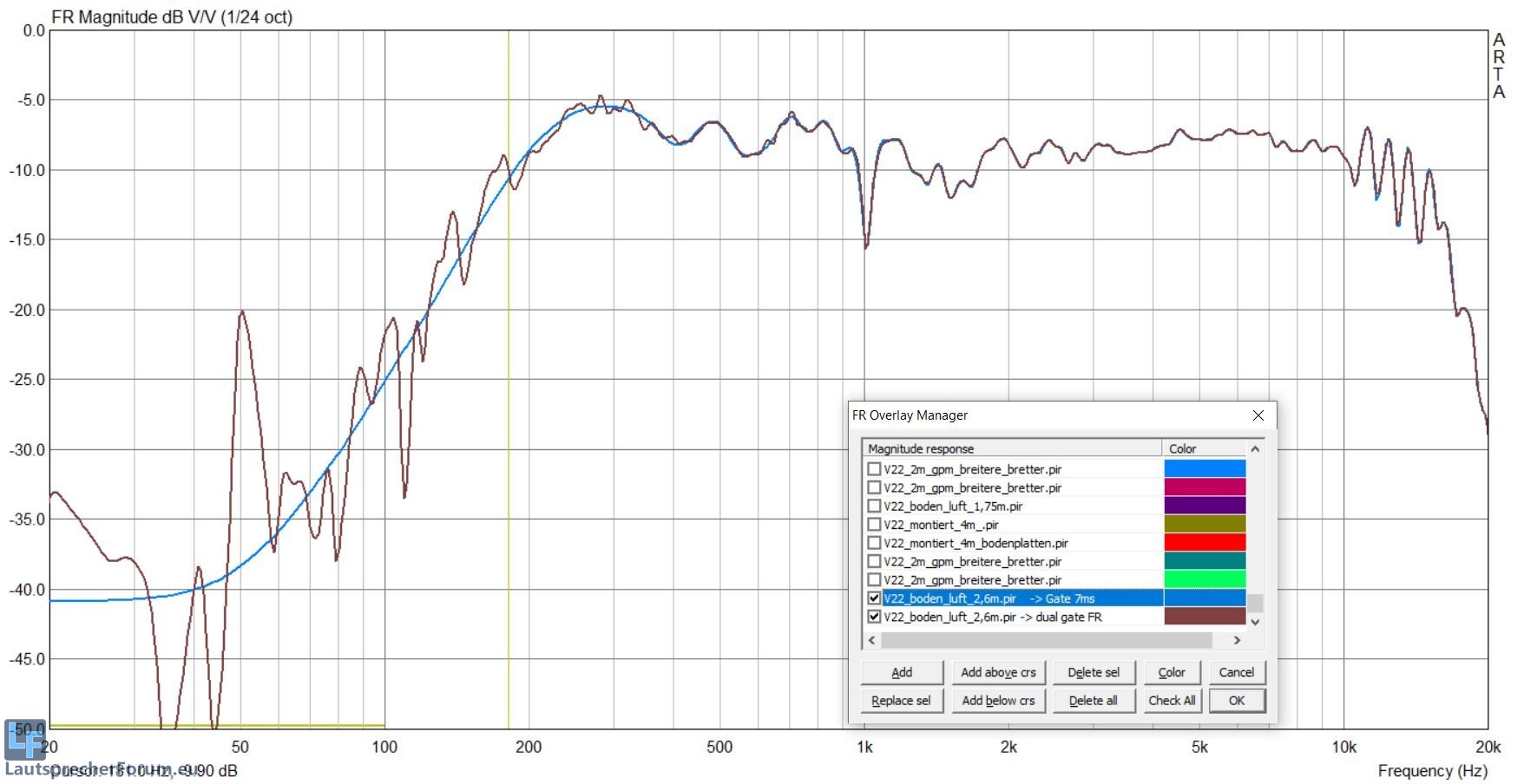

Doch! 7 ms Gate, wegen der Auflösung meinst du vermutlich die 1/24 Glättung, welche gesondert einstellbar ist.
Hier im Screenshot siehst du das 6ms und 20ms quasi identisch sind.
Vielleicht meinst du auch das Flag "Time Bandwidth Requirements" um einen unteren Bereich abzuschneiden. Das hat dann aber nichts mit der Messung an sich zu tun.
Ich weiß gar nicht was ihr euch bei den 180Hz aufhaltet. Der Bereich 1-3kHz ist akustisch viel interessanter. Aber das weiß man wohl, wenn man sich ausgiebig mit beschäftigt und viele verschiedene Versionen auf Vollast mit verschiedener Musik (am fordernsten Rock / Metal ) getestet hat.
Die 18s sind so potent, da machen die 5db bei 180hz mit der schmalbandigkeit 0,nix aus. Für DSP Verweigerer sind jegliche kompakt Konstrukte oder moderne Systeme auch hochkarätiger Hersteller (meist mit system Amp ) natürlich nix.
@Flo
Das Burst Decay in Arta hinsichtlich der Frequenzauflösung ist beim kleinen 7ms Gate sehr ungenau "ganz links" sind 20Hz. Hier mal eine Darstellung von 20 - 500Hz beim gleichen Gate.
Die Messung ist nicht zusammengesetzt, beim Burst Decay wurde die Messung mit DSP verwendet.

Nein ich meine nicht die Glättung.
Du scheinst ARTA falsch zu benutzen.
Ein so kurzes Zeitsignal kann einfach nicht so viele Informationen bei tiefen Frequenzen enthalten wie deine Messung zeigt.
Der Frequenzgang hier hat hier viel zu viele Zacken. Mit einem 7ms Gate bekommt man nur rund 140Hz Frequenzauflösung.
Feiner geht mathematisch gar nicht. Auch mit zero-padding wie bei ARTA bekommt man zwar Werte für eine feinere Frequenzabstufungen, die Kurve ist aber trotzdem geglättet.
Hier mal zu Vergleich ein Top in sehr ähnlicher Messumgebung, mit (rot) und ohne Gate (schwarz, Edit: 7ms wie bei dir):
Zu sehen ist der Tieftonzweig eines Doppel 8" Tops.
Markant ist der Einbruch bei ~180Hz, bei der Messung ohne Gate, wie er bei dir auch zu sehen ist.
Da dein Top bei höheren Frequenzen mehr bündelt fallen die Reflexionen bei dir dort weniger ins Gewicht, sind aber trotzdem sichtbar, z.B. bei 300Hz.
Schön zu sehen ist auch wie die Frequenzauflösung mit Gate viel kleiner ausfällt.
Wie lässt du dir denn den Frequenzgang in ARTA anzeigen?
Du musst entweder "smoothed FR" (FR) oder "unsmoothed FR" (DFT) wählen, damit dein Gate benutzt wird.
"Dual-gate smoothed FR" (2FR) benutzt 2 Gates die extra eingestellt werden müssen und kombiniert dann die erhaltenen Frequenzgänge.
Ich vermute, dass du fälschlicherweise den 2FR Modus verwendest.
Edit: Beim Burst Decay ist ganz links auch nicht 20Hz sondern das Maximum aus 20Hz und der Frequenzauflösung.
Sichtbar ist aber selbst da bei der tiefsten Frequenz noch nichts weil etwaige längere Ausschwinger ja gar nicht mehr im Zeitsignal enthalten sind, da schon nach der ersten Wellenlänge das Gate kommt. Von der Zeit-Frequenz-Unschärfe, mit der man bei so einer Darstellung immer zu Kämpfen hat, mal abgesehen.

ja ich benutze dual Gate FR, ich ging davon aus das Arta das gesetzte kurze Gate mit dem offenen verrechnet. Zumal die gegateten Messungen aufgrund der korrekt erwähnten Detailarmut eher eine Trendlinie abbilden, als dass sie konkrete detailierte Information liefern. So gesehen sind dann reflexionen bei der 2m Messung möglich. Vielen Dank für den Hinweis.
Dennoch! bin ich der Meinung dass dies am ehesten die Response im realen Einsatz abbildet. Was nützt mir eine GPM Messung der Box wenn dadurch 6db "Bass" gefaket werden, welche auf dem Stativ (Vollraum zu Halbraum) gar nicht emittiert werden.
Am Ehesten kommt da vielleicht noch eine Messung auf 4m Distanz als Vergleich in Frage. Aufgrund der Umfeldeinflüsse aber auch mit Vorsicht zu genießen.
Ebenfalls komplett andere Ergebnisse dessen Nutzen ich in Frage Stelle, ist die Messung Box auf dem Rücken, zum Himmel strahlend , Mikro 2,6m über der Box.
Fangen wir mal an mit #1 2m Boden-Messung (GPM) auf 22m OSB Platten
Dann Box auf den Rücken, zum Himmel strahlend, 2,6m Mikro #2 - höhe über der Box
Dann die Messung Box auf stativ, 4m Mikro Distanz #3 (Wie im PDF nur halt 4m)
zum Schluss, alle 3 Mess-Sezenarien mit offenen Gates
und mit 7ms eingestellten Gates
Die Frage ist also, welches Messverfahren kommt dem realen Einsatzzweck am nächsten. Bereits ohne DSP per Halbraum ausschnitt "sich etwas zu einer Vollraum-Messung hinzu zu dichten" finde ich persönlich nicht sinnvoll.

Die richtige Variante wäre entweder eine Freifeldmessung mit genug Abstand (schwer) oder eben eine Groundplanemessung.
Mit Lautsprecher und Mirko am Boden gibt es da auch keine 6dB Erhöhung im Bass!
Es wird nur insgesamt 6dB lauter.
Anselm Görtz misst zum Beispiel alle Lautsprecher so im Reflexionsarmen Halbraum.
Wie du bei deinen Messungen auch siehst ist der Einbruch bei 180Hz den du mit EQ bearbeitet hast wohl der Bodenreflexion geschuldet.
Hier lohnt es sich also nochmal nachzuforschen.
Edit: Mehr Distanz von Box zu Mikro hilft dir auf dem Stativ nicht wirklich weiter.
Die Variante mit Box auf dem Rücken bringt tatsächlich den Nachteil mit den 6dB mehr unterum.

PDFs wurden geupdated
Änderungen:
Messungen zusammengesetzt aus Bodenmessung + 2m auf Stativ.
Änderungen:

@aw-audio
Das sieht doch schon plausibler aus
Die OSB Platten können aber auch Probleme machen, da sie schnell ein Eigenleben entwickeln.
Der Boden sollte möglichst hart und glatt sein für solche Messungen.
Die Messungen gehen aber auf jeden Fall in die richtige Richtung.

Bringt man nun das Mikro so nah an den Boden wie möglich, so liegt es in seiner eigenen Reflexion.
Durch die Spiegelung ist es jetzt nun so als würde man 2 identische Lautsprecher gleichzeitig messen.
Die Laufzeit ist auch genau gleich, weshalb sich die echte mit der virtuellen Schallquelle addiert (+6dB).
Der Lautsprecher sollte natürlich entsprechend auf das Mikro ausgerichtet sein.
Idealerweise liegt der Lautsprecher sogar gar nicht am Boden, sondern schwebt in einiger Entfernung um Reflexionen am Lautsprecher selbst zu minimieren.
Solange der Boden hinreichend glatt und hart ist, sowie das Mikro hinreichend nah am Boden, kann man mit einer Groundplanemessung den kompletten Frequenzbereich abdecken.
Die Vorstellung mit Wellen, die sich am Boden ausbreiten führt einen hier auf einen falschen Pfad.
Tatsächlich soll der Boden reflektieren und das tut er (idealisiert) bei allen Frequenzen.
In der Literatur finden sich auch Bilder dazu die einem das ganze leichter verständlich machen.
Hier sieht man einen realen Messaufbau im reflexionsarmen Halbraum.
Im Hintergrund ist auch ein Messarm für Winkelmessungen zu sehen auf den Lautsprecher montiert werden können welche dann ebenfalls per GP-Messung gemessen werden.
Jobst in allen Ehren aber auch er ist nicht der Goldstandard.
Eine Kombination aus Groundplane- und Freifeldmessung kann auch Sinn machen, zum Beispiel dann wenn der Boden nicht perfekt glatt ist und so hohe Frequenzen beeinflusst werden, oder wenn Winkelmessungen einfacher im Freifeld zu machen sind.

selber lange genug mit Monkey Forest gemessen mit dem identischen Aufbau und System wie Anselm Görtz verwendet. "Bodenreflektion" trifft es da auch nicht ganz ... es wird die Energie ja quasi am Boden gesammelt , das Messmikrofon nimmt bei korrektem Messabstand ja überhaut keine *Reflektionen* oder Auslöschungen auf, nur die "gesammelte" Energie über Frequenz quasie ... deshalb ist ja auch dort ein gewisser Mindestabstand zur Box nötig damit , um so höher der Hochtöner strahlt , die auf das Messmikrofon ausgerichtete Box kein "Wellensalat" zum Messmikro sendet. Das Messmikrofon nimmt also beim korrekten Messaufbau keinerlei störenden *Reflektionen* auf. Die strahlen , wenn den irgendwie vorhanden , quasie ja über das Mikrofon dann *drüber weg*.
@A_British_Tar :
*Wat bisn du für einen* ?? Schau mal im Web nach BILDERN zum Messaufbau beim Anselm Görtz ... im übrigen sind die Jobst Messungen wohl eher dem Messystem ARTA geschuldet ...
Klangart
@A_British_Tar :

So sehe ich das auch. Das ist physikalisch verständlicher als von "Spiegel" und "quasi zwei Boxen" zu sprechen. Dummerweise versucht die ARTA-Anleitung es aber genau mit "Spiegel" und "quasi zwei Quellen" zu erklären. Das kann auch in die Irre führen, wie mir schon aufgefallen ist. Gleiches bei Boxen auf dem Boden. Oft wird auch von der Spiegelquelle geredet. Viel mehr Sinn macht es meiner Meinung nach, einfach drüber nachzudenken, was mit der Energie passiert, wenn sie sich nicht "nach unten" ausbreiten kann, weil da eben der Boden ist, und dabei kommt dann auch gleich das Verständnis, warum das nur bis zu einer gewissen Frequenz so ist, nämlich abhängig von der Höhe der Box bzw. deren Entfernung zum Boden. Und wenn DAS klar ist, versteht man auch die Groundplanemessung: Der geringen Abmessung der Kapsel geschuldet wirkt genau dieser Effekt nämlich idealerweise bis zum oberen Ende des Frequenzbereichs unserer Ohren.Klangart hat geschrieben: ↑3. Jan 2020 19:27"Bodenreflektion" trifft es da auch nicht ganz ... es wird die Energie ja quasi am Boden gesammelt , das Messmikrofon nimmt bei korrektem Messabstand ja überhaut keine *Reflektionen* oder Auslöschungen auf, nur die "gesammelte" Energie über Frequenz quasie ...
jones34
- Bedankung erhalten: 81 Mal
Re: PS-H210 Horn Top
Das Modell mit Spiegelschallquellen beschreibt das System eben an jedem Punk im Raum korrekt.
Ein wages "da kann keine Energie hin weil da Boden ist" tut dies nicht.
Nur wenn man weiß was da gerade wirklich passiert kann man selbst sinnvolle Maßnahmen wählen um möglichst genaue Messergebnisse zu erhalten.
- Beiträge: 1123
- Bedankung vergeben: 15 Mal
Ja eben. Dass da eine Spiegelquelle existiert, passiert da physikalisch eben nicht. Das ist nur eine Verständnishilfe. Es hat schon seinen Grund, weshalb man von Halbraum etc. und nicht von "Quellverdopplung" spricht.
jones34
Worauf willst du denn hinaus?
Hast du ein besseres Modell zur Beschreibung des entstehenden Systems?
Die Physik muss man ja schon verstehen um überhaupt das Modell mit den Spiegelquellen aufzustellen.
An dem Punkt war man also hoffentlich schon.
Das Modell erlaubt einem dann einfach Vorhersagen über das Systemverhalten.
