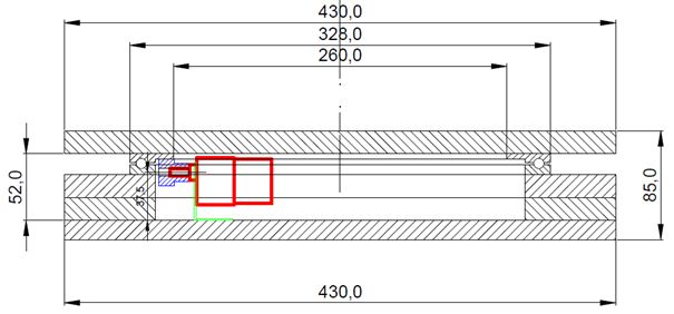

Bild TT02 zeigt einen Schnitt durch den Drehteller. Die Außenabmessungen können – je nach Bedarf - frei gewählt werden, lediglich das Innenleben ist durch den Drehkranz vorgegeben. Die hier gezeigten Abmessungen sind weitgehend dem Aspekt „Reduzierung der Transportkosten nach Split“ geschuldet.

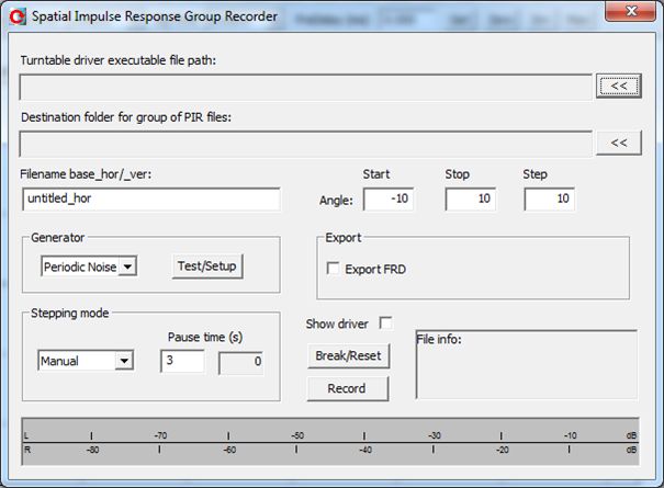

Im ARTA Menu „Spatial Impulse Response Group Recorder“ (Bild TT03) werden alle erforderlichen Parameter für die Messung eingestellt. Die Messungen können manuell oder automatisch durchgeführt werden. Ferner wird auch der automatische Export von frd-Files für die Simulation möglich sein.

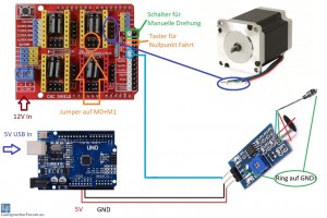

Ich habe mir mal eine Alternative zum dem DIY Turntable von Heinrich überlegt.
In meiner Version wird ein Arduino Uno mit einem Schrittmotor verwendet. Der Trigger für die Bewegung des Turntables kommt nicht direkt von der Software, sondern von einem Sound Sensor, bei dem das Mikrofon durch ein RCA Kabel ersetzt wurde.
Zuerst ein kleines Video, wo der Turntable im Betrieb ist und durch das Messsignal getriggert wird.
https://youtu.be/iBAQNfViMtg
Aufbau des Drehtellers: Ich habe auch den 328mm Drehkranz verwendet. Das passende Zahnrad ist ein Modul 1,5 mit 13 Zähnen.
Drehkranz
Zahnrad
Der Schrittmotor ist ein Sy57STH76-2804A, 2,5 V/2,8 A, 1,8°. Step Motor
Dazu ein Arduino Uno mit einem CNC Shield v3 + A4998 Motortreiber. Arduino + CNC Shield
Der Trigger kommt wie gesagt von einem Sound Sensor. Sound Sensor
Dazu kommt noch ein 12V Netzteil. Ich hab da ein altes Universal Netzteil genommen.
Die Pins auf dem CNC Shield für die Endschalter der X, Y und Z Achse sind auf die Pins 9, 10 und 11 auf dem Arduino durchgelinkt, wodruch wir bequem unsere Schalter und Taster auf dem CNC Shield anbringen können.
Bei dem Sound Sensor einmal kurz Messen, welcher der Anschlüsse des Mikros auf GND geht. Dieser Anschluss wird dann auch die Masse des RCA Kabels. Mit dem Poti kann man den Schwellwert einstellen. Wichtig ist, das der Sensor einen Digitalen Out hat, der einen festen HIGH oder LOW Wert ausgibt.
Ansonsten gibt es noch einen Schalter, der den Schrittmotor aus schaltet, wodurch der Drehteller manuell auf z.B. eine Nullposition gedreht werden kann. Solltet ihr diese Funktion nicht nutzen wollen, müsst ihr einen Jumper EndStop Z setzen!
Des weiteren gibt es einen Taster, der den Drehteller auf den Startpunkt zurück fährt. Dieser muss an den EndStop Y angeschlossen werden.
Es ist übrigens egal, ob ihr an den Endstop + oder - geht, da diese parallel aufgelegt sind. Die schwarzen Pins sind GND, die weißen gehen zur Steuerung. Heißt auch der Sound Sensor muss an den weißen X+ oder X- angeschlossen werden.
Der Schrittmotor soll im 1/8 Schritt Modus laufen, heißt er benötigt 1600 Schritte für eine Umdrehung an der Motorwelle.
Am Motortreiber muss nun noch die richtige Spannung eingestellt werden. Bei mir sind´s 1Volt. Wie man das genau macht kann man in diversen Videos bei Youtube oder auch bei Google sehen. Vorteil bei dem Schrittmotor ist, dass ihr den auch problemlos durch einen anderen ersetzen könnt, der 200 Steps für eine Umdrehung benötigt.
Weiter geht´s mit der Programmierung des Arduino´s. Dazu auch am besten ein Video schauen, wo beschrieben wird, wie das grundsätzlich funktioniert.
Der Code dafür kommt von Luca Zechner, der mir zum Glück dabei geholfen hat.
Viel Spaß damit
