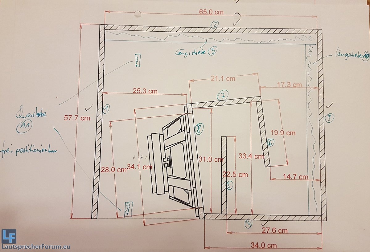

Alle Bretter waren übrigens durchnummeriert, dazu gab es folgenden Bauplan:
Wie das geübte Auge erkennt, waren zusätzliche Verstrebungen vorgesehen und - natürlich abgerundet - dabei. Ich habe mich entschlossen, nur die Streben 9 und 10 einzubauen. Die anderen schienen mir entbehrlich, und außerdem hätten sie vielleicht beim Einbau des Treibers gestört.

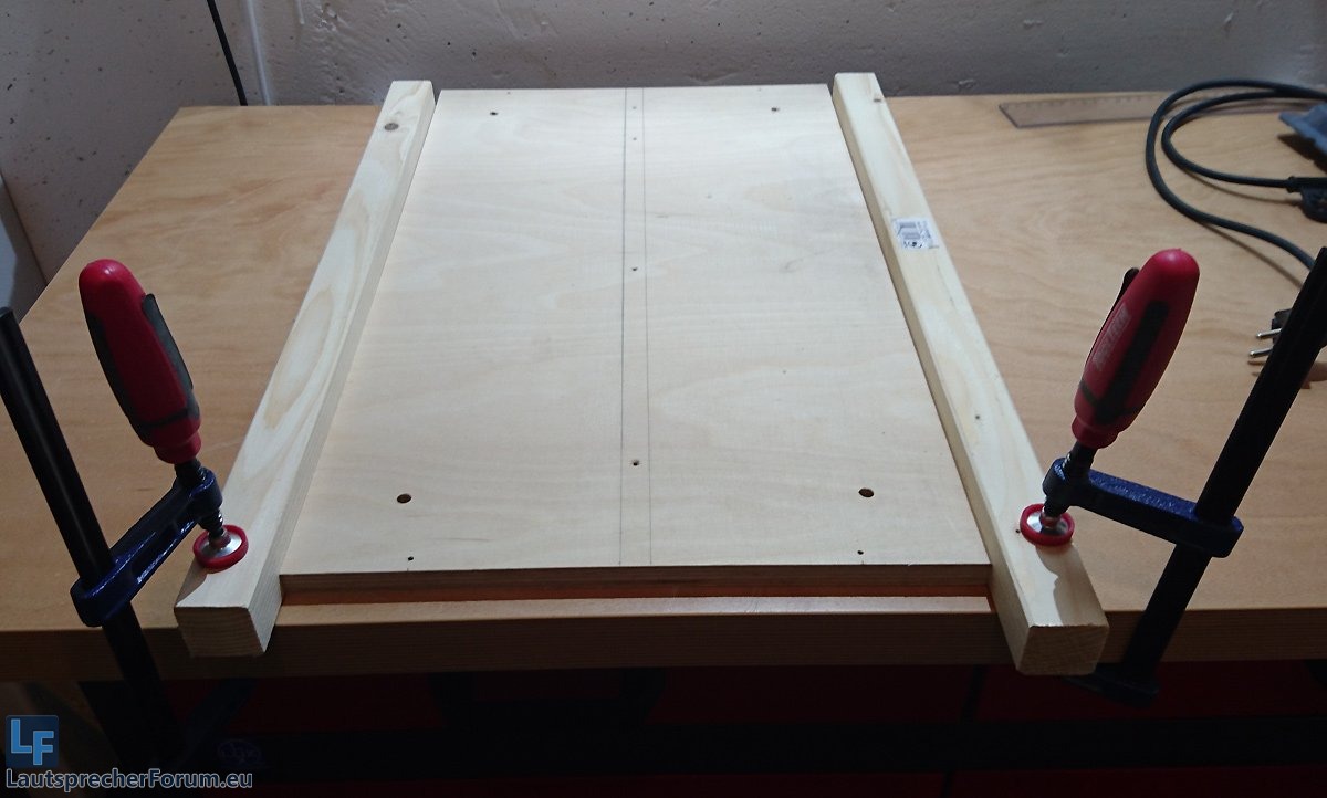

Ich habe mir überlegt, dass es wahrscheinlich genauer wird, wenn ich nicht ein Brett nach dem anderen auf einer Seitenwand befestige, sondern habe erst Baugruppen zusammengebaut.
Zuerst habe ich die Bretter 6 und 7 verbunden. Dann kam Brett 8 dazu, und fertig war die Baugruppe 1. An jedem Stoß habe ich zwei Schrauben gesetzt. Damit die Bretter auch ordentlich sitzen, habe ich mir als Führung zwei Balken auf der Werkbank befestigt, zwischen die genau ein Brett gepasst hat. Weil alle Bretter natürlich gleich breit sind, konnte ich die Konstruktion länger nutzen, und das hat sich absolut bewährt. Das sah dann so aus:

Danach kam die Baugruppe 2 aus den Brettern 4 und 5 dran. Dazu habe ich auch die Führung verwendet, Brett 4 stand soweit vorne über den Tisch, dass ich von Unten verschrauben konnten. Ich habe mir vorher mit Schraubzwingen noch zwei Leisten auf Brett 4 geklemmt, damit das Brett 5 in keine Richtung mehr entkommen konnte.

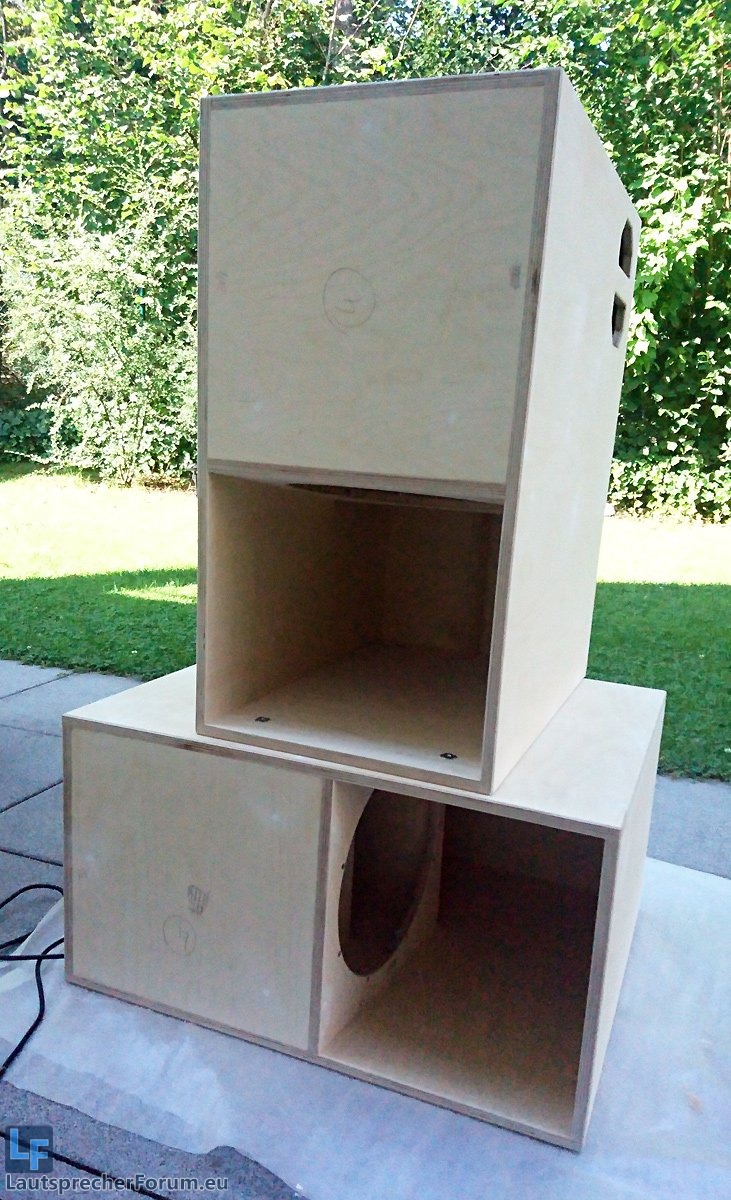

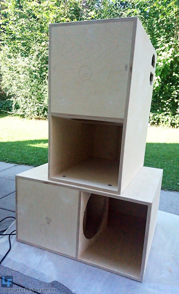

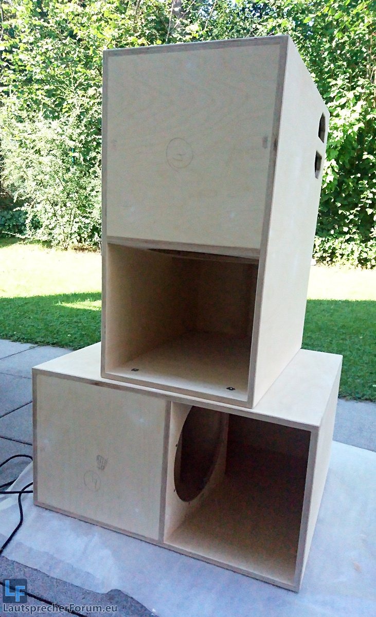

Zuletzt habe ich die Oberfräse angeworfen und alle Kanten mit einem 5mm-Radius abgerundet. Das Ergebnis sah dann so aus:

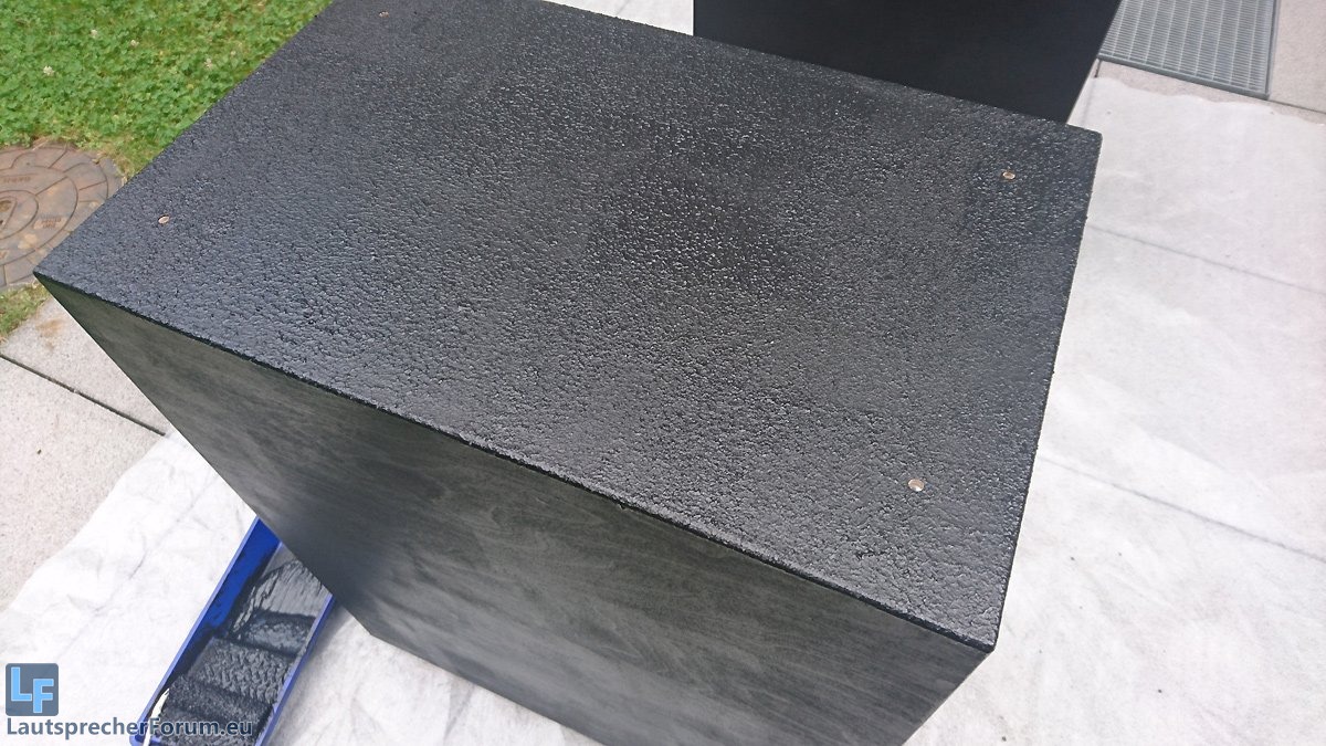

Dann ging es an die Struktur. Da ich keine Lackierpistole habe, war also Rollen angesagt. Dazu habe ich mir eine Strukturwalze (https://www.lautsprecherteile.de/Farbwa ... 10mm-breit) besorgt. Mit viel Geduld, viel Farbe und wenig Druck habe ich eine Struktur hinbekommen, mit der ich überwiegend sehr zufrieden bin:

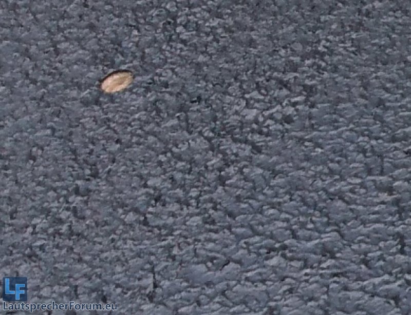

Und im Detail (als Anhaltspunkt: die Löcher haben 7mm Durchmesser):
Dafür sind dann meine restlichen 1,5kg Warnex draufgegangen. Ich habe also ein Kilo pro MTH-30 gebraucht, war aber nicht gerade sparsam. Dafür sind nach der ersten Schicht gut sichtbare Stöße durch die Struktur vollständig verschwunden.
Innen habe ich übrigens keine Struktur gerollt, sondern zwei glatte Schichten. Auch auf den Einschlagmuttern hält der Lack prima.
