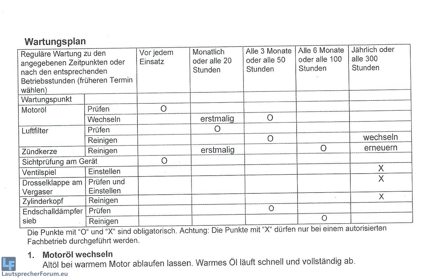

Und jetzt kommen wir zum Fluch und Segen uglygaga:
Der Segen: Es gibt im Handbuch eine ausführliche Tabelle welche mir genau sagt welche Handlung zu welchem Zeitpunkt erfolgen soll (Wartungsplan)
Der Fluch: Die Wechselintervalle können nicht deren Ernst sein!
Am besten schaut Ihr aber einfach selbst in die Tabelle hinein:
Das vor jedem Einsatz eine Sichtprüfung des Gerätes und die des Ölstandes erfolgt ist mir völlig klar. Aber alle 50h oder 3 Monate da 750ml Öl zu wechseln, würde bedeuten dass das Gerät noch deutlich mehr Öl übers Jahr verbraucht als mein alter Renault Kangoo :oops:
Erstmalig erfolgt der Ölwechsel nach 20 Betriebsstunden. Dann sollte der Motor zumindest ansazuweise eingefahren sein, wodurch mir dieser Punkt auch plausibel erscheint.
Diese Kreise in der Tabelle sind lt. BA obligatorisch gemeint, also eher ein Rat.
Jährlich, bzw. alle 300h sollte man einen "großen Service" machen. Das bedeutet das wechseln der Luftfilter, Zündkerze und spätestens dann auch mal das Öl. Wobei man den Ölwechsel bis dahin ja schon 6x gemacht haben sollte :rolleye:
Viel interessanter empfinde ich aber das empfohlen wird das Gerät einmal jährlich einzuschicken und dort die Ventile, Drosselklappe und den Zylinderkopf inspizieren zu lassen. Hierzu informiere ich mich mal was der Service eigentlich kosten soll.
Übrigens wird jeder Schritt wie beispielsweise der Ölwechsel und Austausch von Luftfilter und Zündkerze sehr gut bebildert in der BA erklärt. Das geht grundsätzlich sehr schnell und die Ersatzteile kosten auch nicht die Welt.

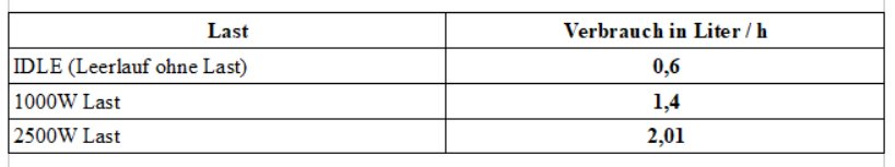

Spritverbrauch:
Auch diesen habe ich einmal gemessen und tabellarisch erfasst: (Achtung kein ECO!)

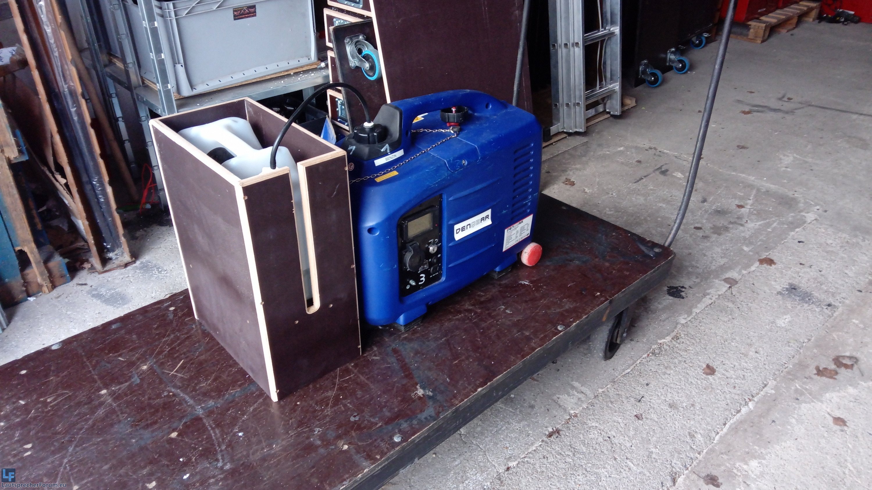

Das Thema mit der mangelnden Spritanzeige und dem Ersatztank hat mich nicht in Ruhe gelassen. Daher habe ich mit einen Tankdeckel als Ersatzteil bestellt und diesen zerlegt. Mit diversen Einschraubtüllen, Muffen und Dichtungen habe ich mir eine luftdichte Verbindung zwischen dem Benzinfilter am Tank des Aggregats und einem zweiten Zusatztank gebaut. Der Schlauch im Zusatztank führt anschließend bis auf den Boden. Am Tankdeckel befindet sich ein Belüftungsventil.
So wird nun durch den Sog den die Benzinpumpe im Aggregat erzeugt, der frische Sprit aus dem Reservetank angesaugt. Weiterhin habe ich eine Erhöhung auf dem Niveau des Aggregat für den Reservetank gebaut, damit der frische Sprit anschließend dank der Schwerkraft auch ohne Bemühungen der Pumpe in den Tank des Aggregats fließt.
Das funktioniert natürlich nur solange der Tank des Aggregats beim einschlalten voll ist. Sonst ist das Luftpolster zu groß und es wird nicht genügend Sog erzeugt.
Dadurch das der Reservetank transparent ist und ich in die "Siebdruckbank" eine Kerbe eingefräst habe, sieht man auch immer wieviel Sprit sich darin noch befindet.
Weiterhin ist die Holzkonstruktion mit einem 2k Klarlack beschichtet worden, um die Anforderungen der DIN 4102-1 B1 (schwer entflammbar) zu erfüllen.
Aber es sollte jedem klar sein: Wir reden hier von Benzin! Wenn es brennt dann brennt es. Also bitte auch weitere Sicherheitsmaßnahmen im Umgang mit Stromaggregaten und Benzinkanistern in Betracht ziehen!
