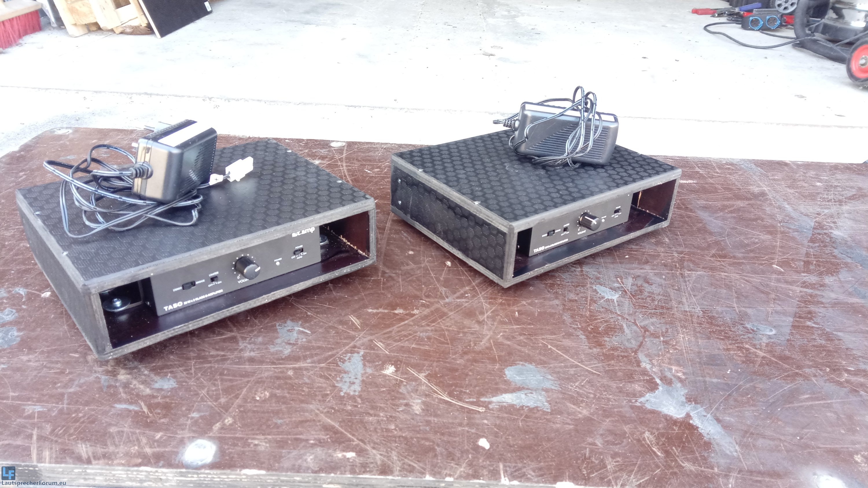

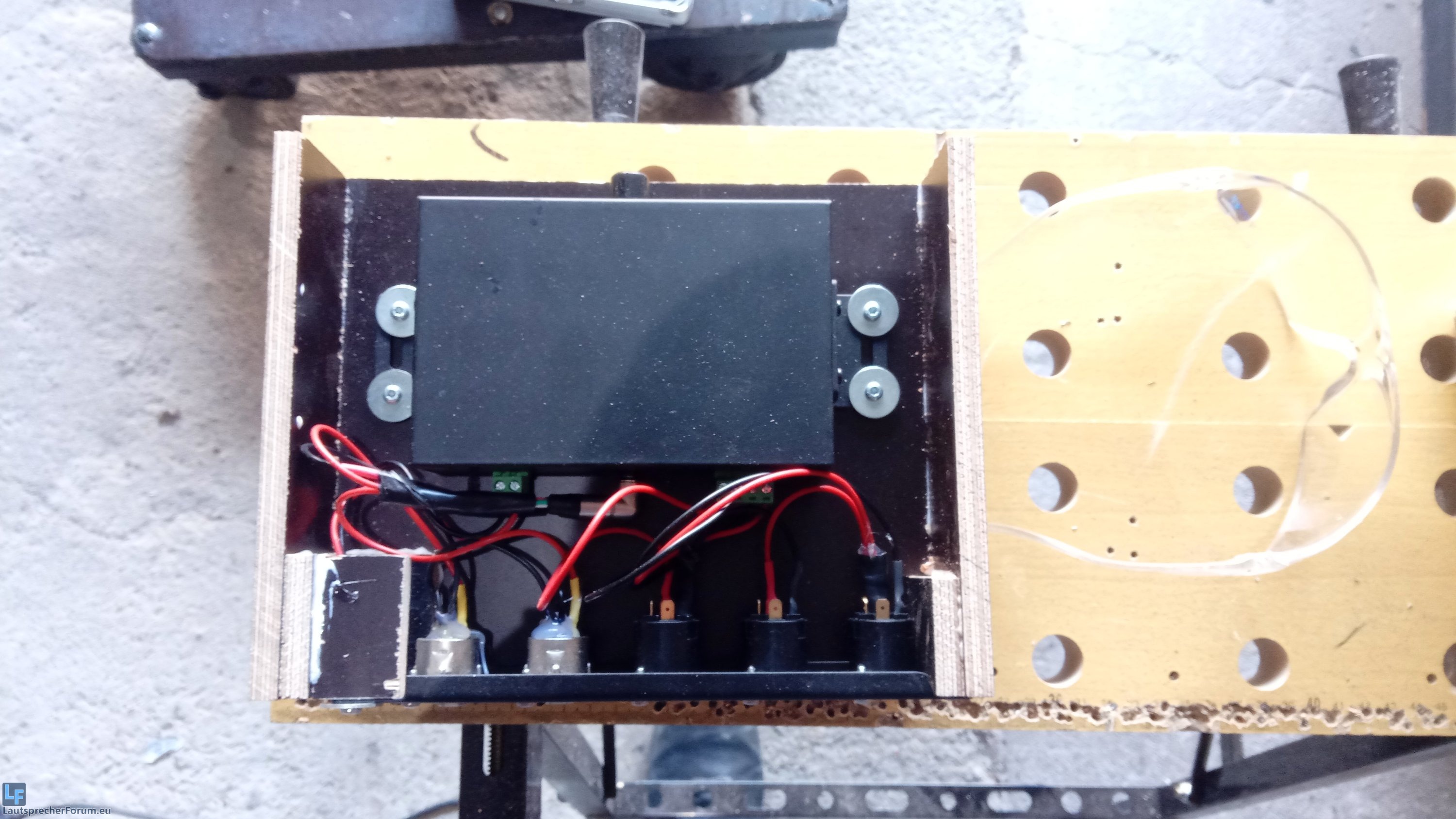

Nun gibt es bereits Montagematerial um den Verstärker auch in einem Rack o.ä. befestigen zu können. Damit ich nicht ständig an den Phönixklemmen herumschrauben muss und keine losen Kabel herumfliegen, habe ich eine kleine Holzkiste gebaut:
Wie man sieht habe ich XLR Inputs und Speakon als Out verbaut. Damit ist das Teil geschützt und fix und fertig betriebsbereit
