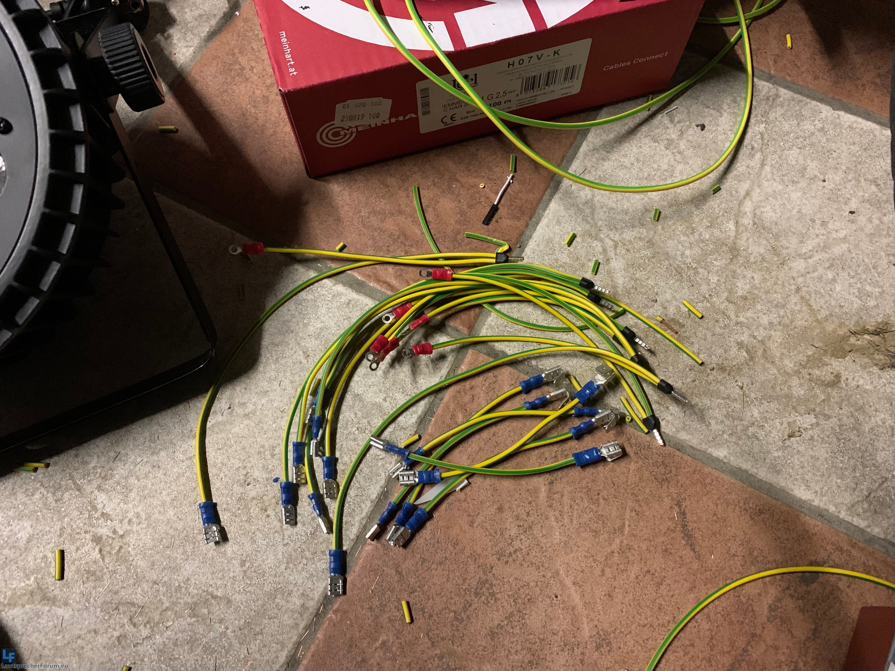

Wie man hier erkennen kann KEINE ERDUNG ...
Und das gewaltigste dabei: Die Erdung war nicht einmal von POwercon Eingang auf Ausgang durchgeschliffen!!!
Also hab ich mich mal schön hingesetzt und Kabel gecrimpt:
Natürlich gleich in 8 facher Ausführung (da sie mir so doch ziemlich gefallen... werden noch 4 dazukommen)
Mal alle Powercon miteinander verbunden, anschließend auf die Platine hin und von dort über eine Duo Aderendhülse ans Gehäuse geschraubt ...
Wie man von aussen sieht, fällt das nicht mal wirklich auf:
