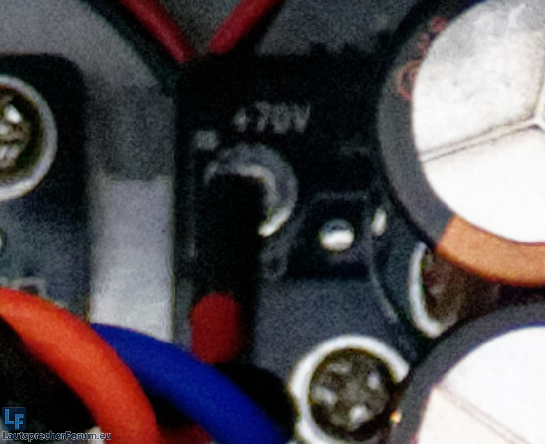

Habe das Gerät sowohl geöffnet als auch eingeschaltet.
Macht (für mich zumindest) einen soliden, sauber gefertigten EIndruck (s.Foto)
==> [ externes Bild ]

Re: LAB Gruppen PDX3000
Man sieht schon sehr eindeutig die Behringer DNA
Danke für‘s Foto, und um meine vorherige Aussage etwas zu relativieren: ich gehe davon aus, dass hier das Netzteil der 6000er iNuke mit etwas reduzierter Spannung arbeitet, weil die Datenblattangaben der PDX 3000 und die gemessene Leistung der iNuke sich gut decken.
Hast du die Rails mal gemessen?

Das passt wunderbar. Jeder Kanal besteht aus 2 in Brücke geschalteten Endstufen. Der Vorfahre NU-6000 ist deutlich zu erkennen. Allerdings sind einige Verbesserungen zu sehen, wie zB Extra Treiber für die End-Fets.
Noch was anderes: Neben den blauen Potis sind längliche ICs zu sehen. Sind das analoge "That"-VCAs, war zumindest mein erster Gedanke.

Die +/- 70 V sind aller Wahrscheinlichkeit nach die DC-Rail-Supply-Spannungen der SMPAs. Aus 140 V Versorgung maximal 115 V peak Ausgangsspannung zu erzeugen klingt doch vernünftig.
Railspannungen sind normalerweise Gleichspannung, da gibt es allerdings kein RMS, etc., wie bei Wechselspannung, sondern einfach nur eine Spannung.
Irgendwas passt mit den +-70V Rails allerdings nicht zusammen mit den 115Vpeak, da hast du recht.
Wäre mit 115Vpeak der Effektivwert einer Wechselspannung gemeint, müssten die Rails +-85V haben.
Mal die Nennleistung zurückgerechnet, und eine Vollbrücke angenommen, bewegen sich die Rails in folgendem Bereich:
800W, 8R -> +-55,4V, 13,9A
1500W, 4R -> +-54,6V, 27,3A
1000W, 2R -> +-31,5V, 31,5A
Man sieht dass beim defacto nicht vorhandenen Abfall der Spannung von 8R auf 4R Last, dass die Rails abseits der Strombegrenzung recht stabil in der Spannung sind.
Das schließt aber eigentlich aus, dass die Rails unbelastet bis auf 85V hochgehen.
Was zwar vom Zahlenwert zur zurückgerechneten Leistung passen würde, wären 115V/2=57,5V, das widerspricht allerdings +-70V Rails, zudem wäre es sehr ungewöhnlich eine Ausgangsspannung als Spitzenspannung anzugeben.
Alles irgendwie seltsam.
