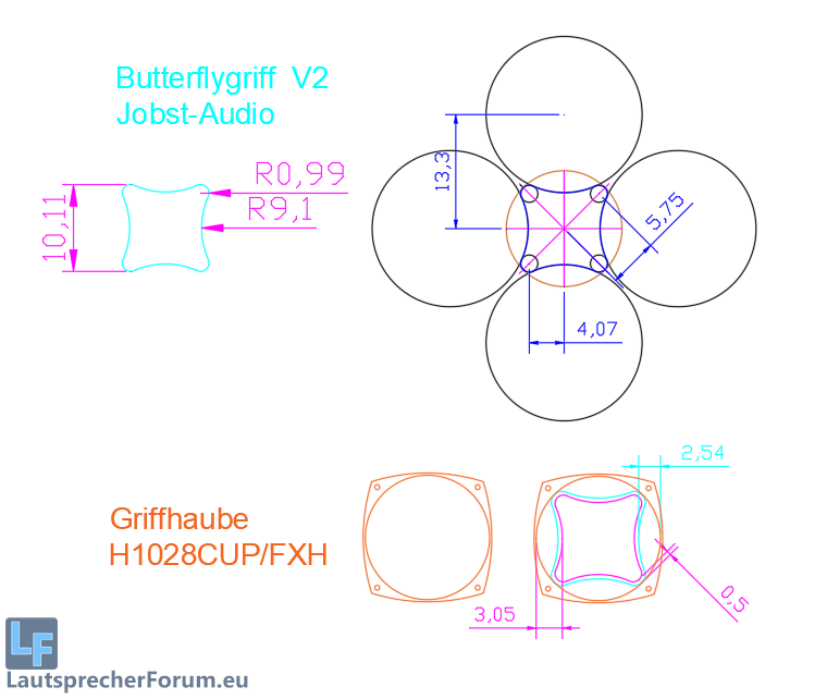

Nächste Frage: die erste Box hat Butterfly Griffe seitlich, bei der 2. hab ich jetzt überlegt oben in den Deckel noch einen halben Butterfly zu machen (hat auch seitlich Butterfly Griffe). Dann kann man sie quasi wie einen "Eimer" tragen. Das Gewicht schaffe ich auch locker an einem Arm, denke das ließe sich so auch ganz vernünftig tragen. Bloß wäre das Paar dann nicht einheitlich, die eine hat dann oben den Griff, bei der anderen fehlt er. Doof? Ich wollte sie möglichst identisch halten, ansonsten wären in die Seiten wahrscheinlich auch nur halbe Butterfly gekommen.
Bin gar nicht so der Fan von den großen Butterfly, mit der Penn Plastikgriffschale hat man nur ein paar cm zum greifen, nicht wirklich toll. Vielleicht bau ich dafür auch einfach eigene Griffkästen (damit nach oben und unten hin mehr Platz zum Greifen ist), aber wie groß sollten die Maximal werden, damit nicht zu viel Volumen verloren geht?
Alternativ könnte in den Deckel auch ein Marshallgriff, ließe sich auch gut Tragen, finde aber Butterfly aussägen deutlich angenehmer und schöner, weil dann da nicht so ein "fetter" Griff im Deckel sitzt.
Was meint ihr?

- Beiträge: 8863
- Bedankung vergeben: 348 Mal
Re: Pa Topteil Bau: Korrektur/Frage nach Rat
Klar, der optimale Griff ist auch immer schwer abhängig von der Handgröße und wie man gerne hält und trägt.
Vom Butterfly habe ich ja mal einen V2 gemacht, da hat man etwas mehr Platz, ähnlich dem original penn aus Kunststoff.
Blau ist der alte, Pink der Neue.
Hier hat man gute 3cm.
Normal greift man hier mit dem ersten "knick", oder hat das 2te Fingerglied auf dem Holz sitzen,
mir persönlich würde dann 2cm, maximal 2,5cm reichen, ohne dass ich gegen die Haube stoße.
Danke dir, was hat denn der kleinere Butterfly dann für Radien? Der in Pink, sind das die links oben? (0,99, 9,1 10,11?)
- Beiträge: 8863
Ich hab das bissel blöd gezeichnet
Der Alte ist hier garnicht bemaßt.
Oben isser Hellblau und unten im Griff isser der Pinke.
Die Zeichnung in der Haube sollte nur als Vergleich dienen,
leider habe ich da dann die Farben vertauscht
So um 3 cm empfinde ich als ganz okay zu greifen, drunter nervt mich das anstoßen der Fingerkuppen oder eben das Tragen nur auf den ersten ein / eineinhalb Fingergliedern. Selbstverständlich ist das Gejammer auf hohem Niveau - wie lange greift man schon nach einer Box, um die aus dem Lager zu holen, zu laden und aufzustellen.
Dennoch: Wenn ich es einrichten kann, sehe ich zu, dass ich die Rundung etwas ausgeprägter gestalte (bringt auch nochmal 2-3 mm) und resultierend etwa 3,5 cm zwischen innerster Kante der Rundung und Griffkastenwand habe. Das ist sogar für zierliche Beamtenpfötchen*
bequem Platz… (*also mit Handschuhen a la Gr 10 min...)
